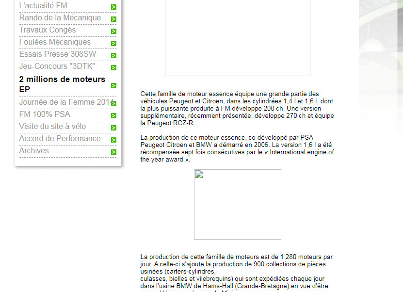

Le moteur EP6 fait partie de la nouvelle gamme de moteurs développée en
collaboration entre PSA et BMW. Il dispose des dernières avancées technologiques
pour répondre aux normes de dépollution de plus en plus drastiques.
La collaboration s’est organisée de la manière suivante : BMW est en charge de l’étude
et du développement alors que PSA s’occupe de la phase d’industrialisation
web.archive.org/web/20141….psa.fr/index.php?id=2018
да, но там еще написано, что он 7 раз был лучшим двигателем года, как ты думаешь, гавно будут награждать, в прижимистой европе, не двигатель плохой, а обслуживание, и рукожопые сервисы, я общался с забугорными ребятами, да масло после 120-150 начинает подьедать, но и бехи жрут по 2 литра, а субару вообще молчу, но если все грамотно менять то все будет ок, вон тут форумчане и 200 ты проехали
Двигателем года он становился только с точки зрения технологичности. Но не с точки зрения долговечности и надёжности. И ремонтопригодности.

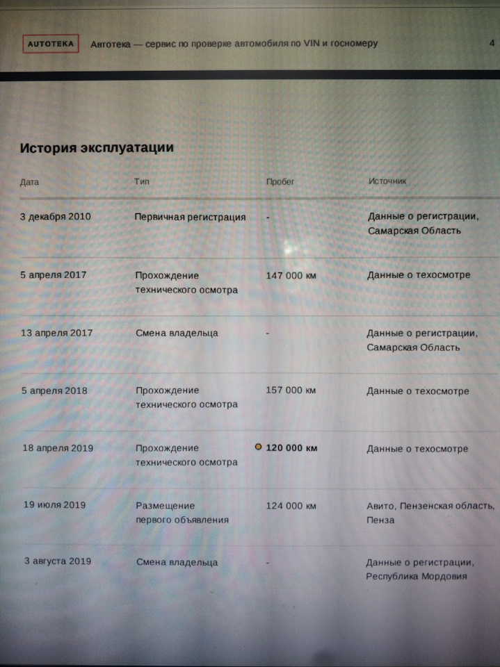

У вас пробег скрученный. На этой тачке в 2017 году пробег был уже 147 000км.

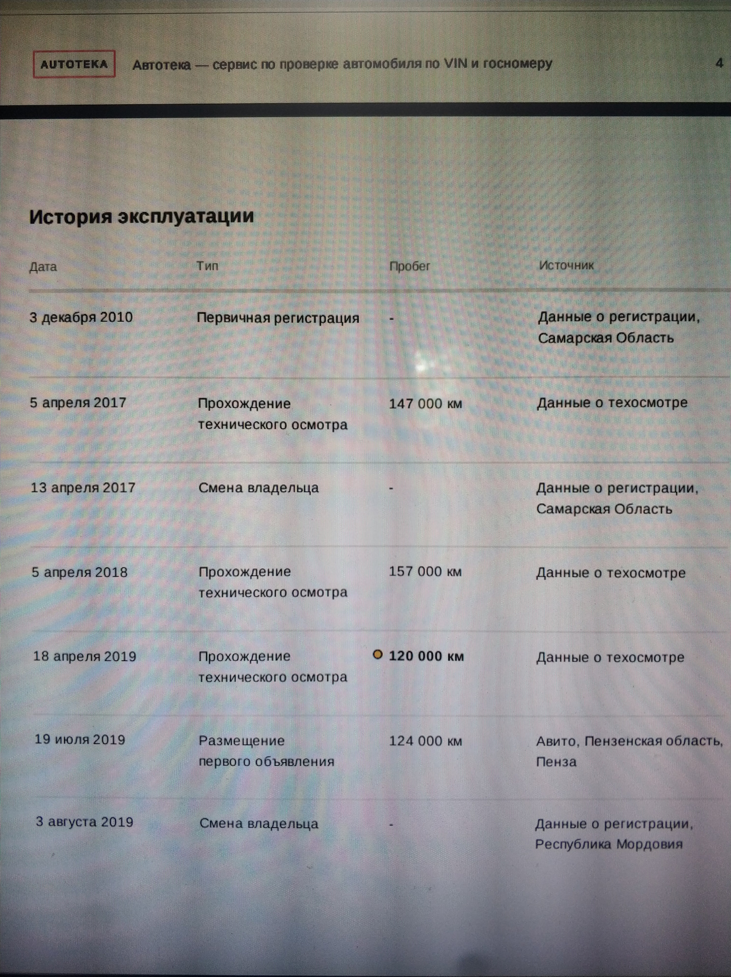

Купил тачку со скрученным пробегом, а виноват еп6.
О как, Вы лично скручивали?
Скинуть скрин с автотеки?)
Alex-71a
Это по вашей машине инфа.
Вин Z8T4C5FS0AM012455
кинь инфу по моей )) в личку )
Vesna1985
Что то мне автотека на момент покупки сих данных не выдавала.
Может что то модернезировали они. Продавцы в большинстве случаев подлецы и обманщики, лишь бы слить проблемную тачку(((( Сам сталкивался, когда машины б/у покупал. Надеюсь всё почините, будете гонять как на новой.
