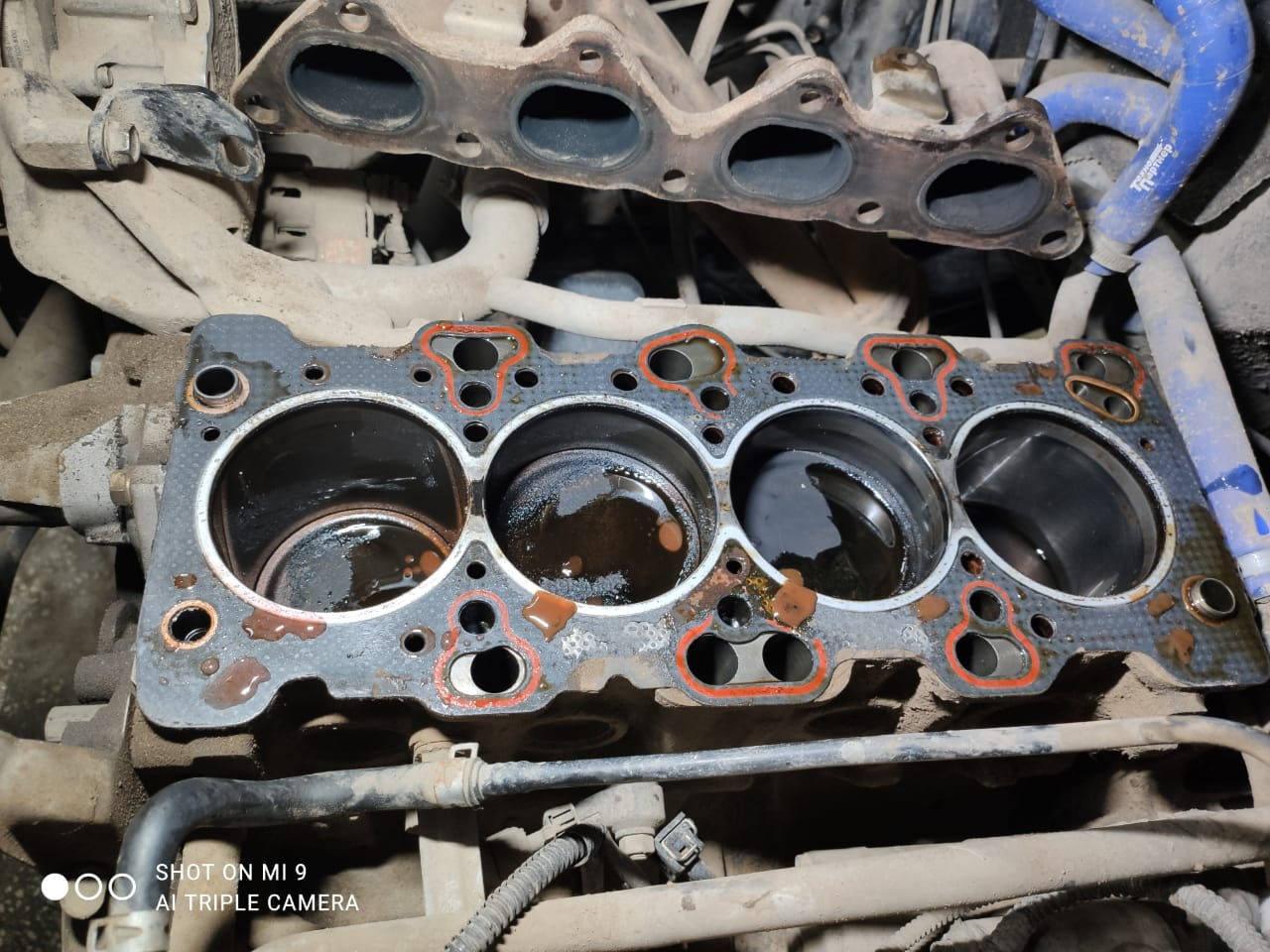

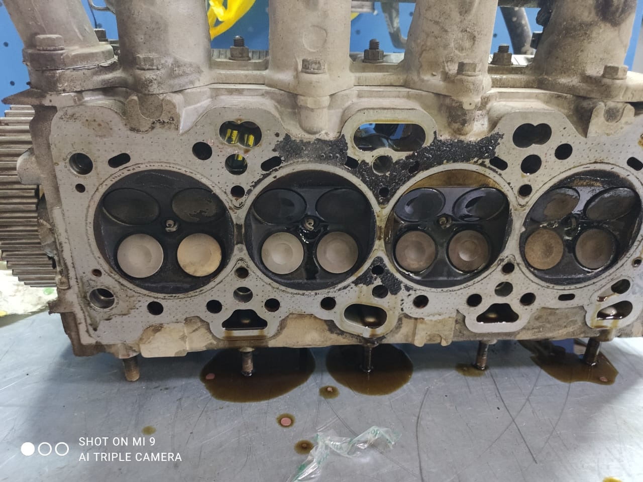

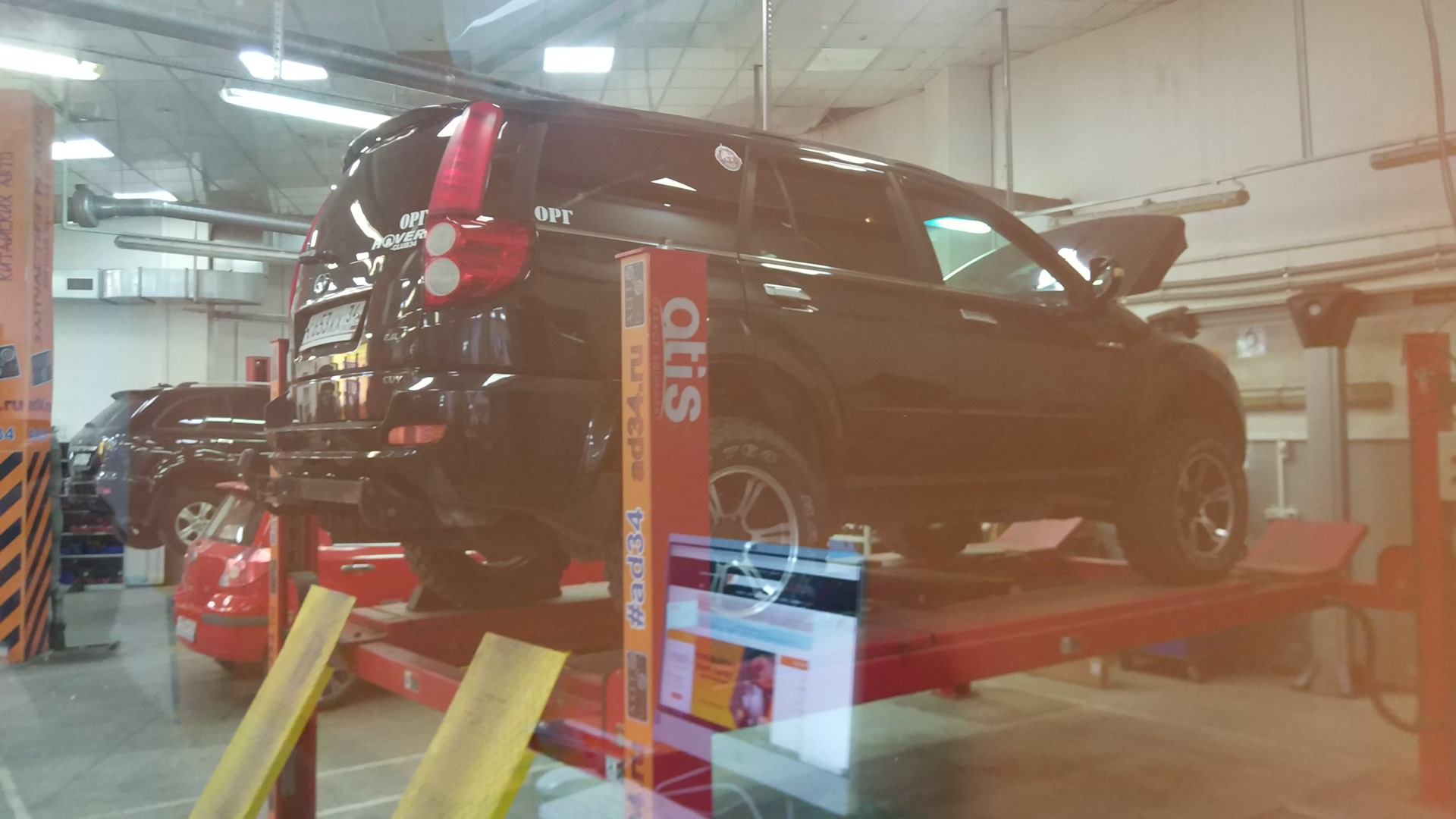

Ну вот, сегодня забрал авто из сервиса наконец… Снова пробило прокладку ГБЦ…😔
Менял пол года назад… 8 тыс км проехал на ней. Ставил прокладку фирмы Аджуса.

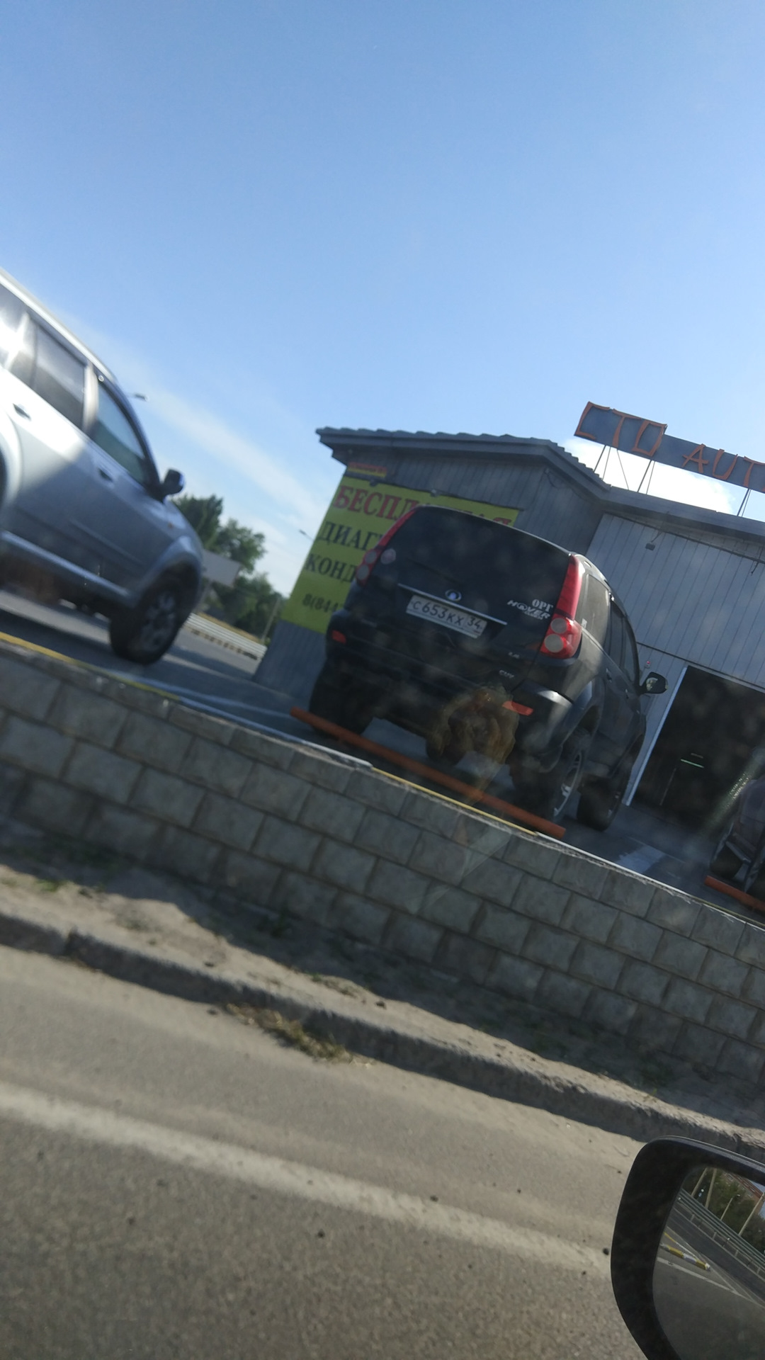

Началось все с того, что собирался к нашему клубному партнёру (Автодаймонд), посмотреть откуда подтекает масло… но по пути из расширительного газами давануло антифриз… Всё приехали…
Загнали и понеслась…

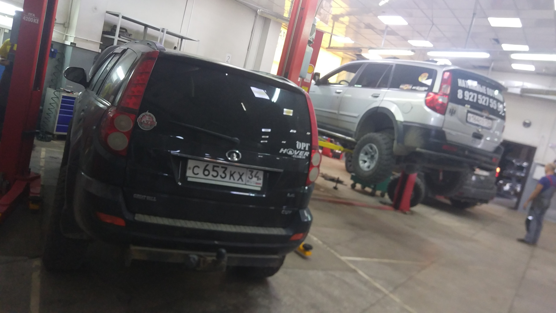

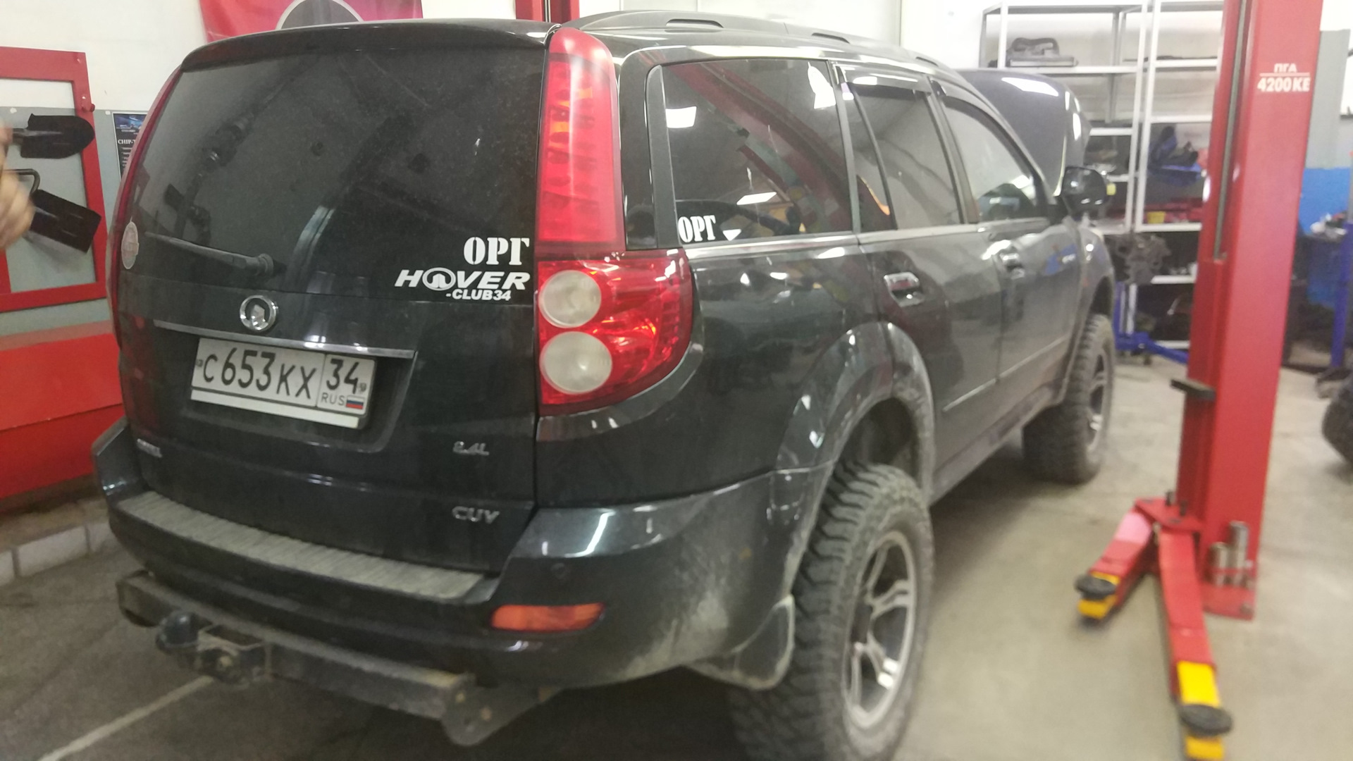

Рядом ещё два Ховера с нашего ХоверКлуба34

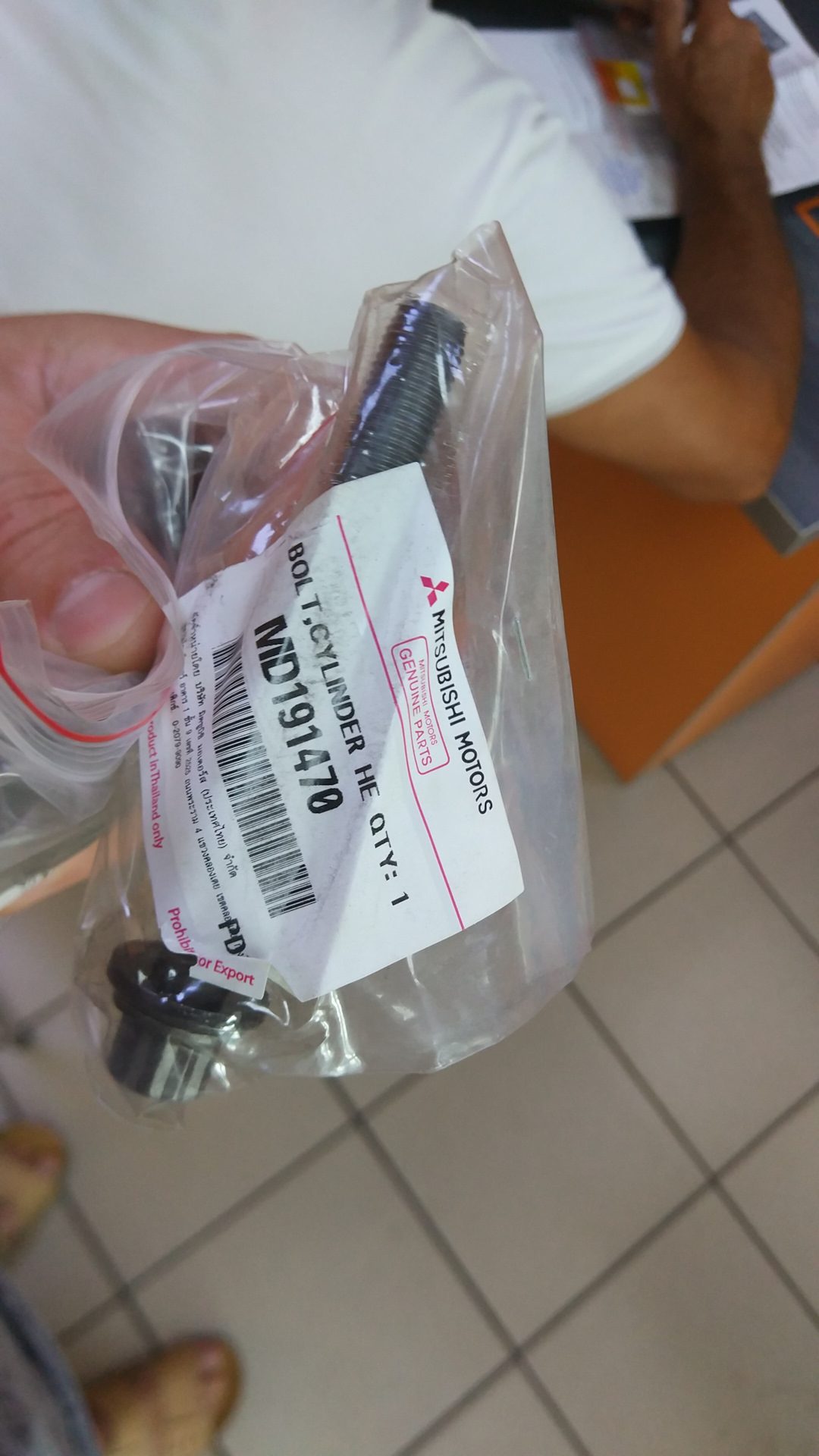

Для замены в этот раз решил использовать прокладку и болты ГБЦ только оригинал Митсубиси. Болтов в АДу в наличии не оказалось, привез от других наших партнёров — ЕМЕХ.

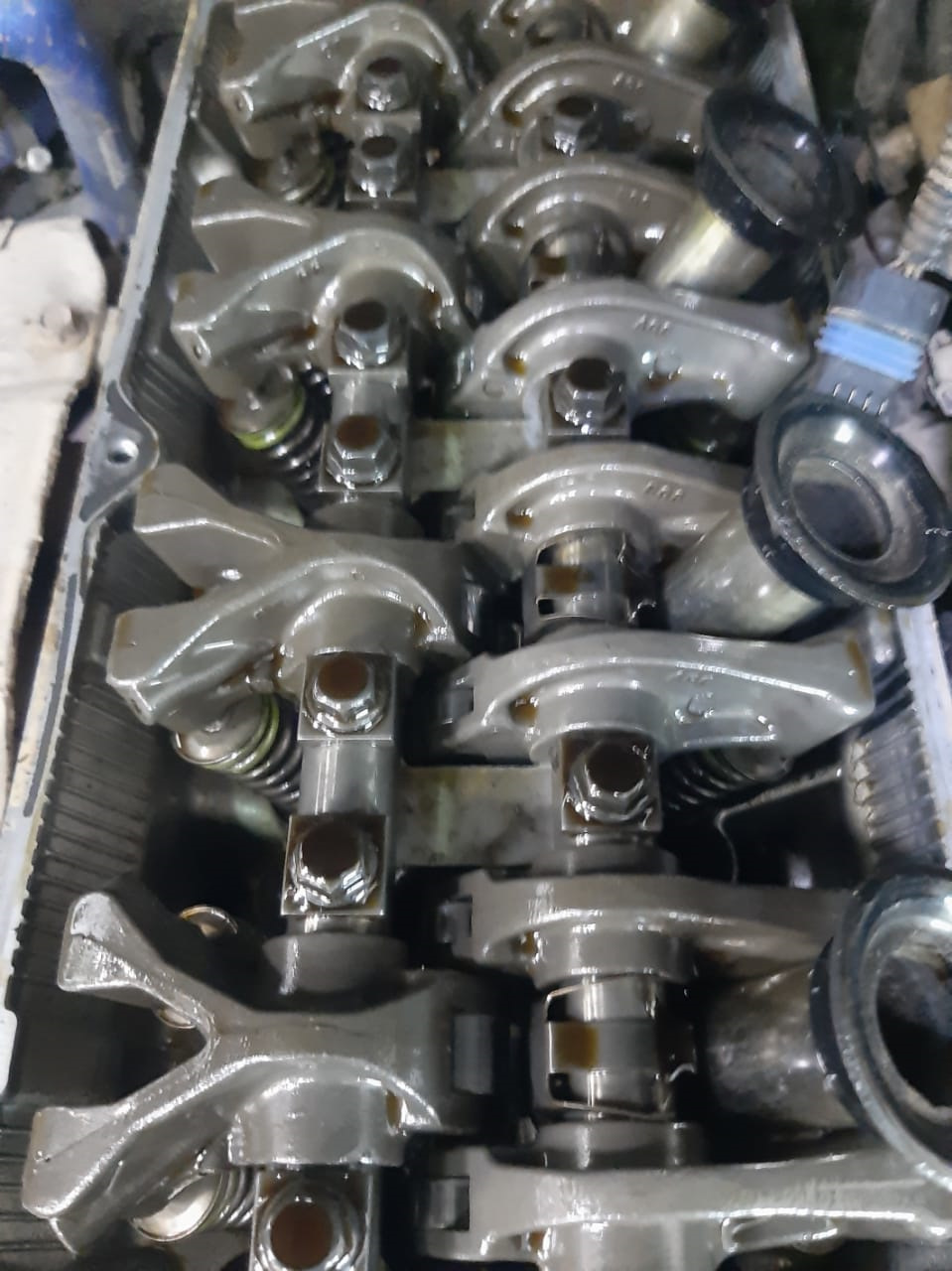

Вскрыли
Голова чистая как новая
Голову на шлифовку. Голова не веденая, ровная. Шлифанули по минималке.

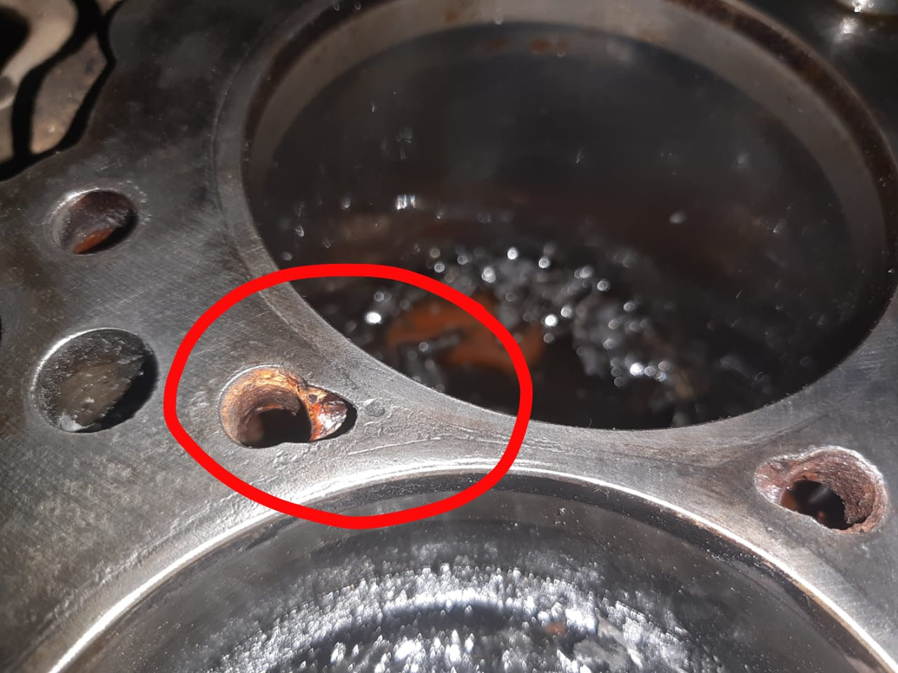

На блоке есть раковинки, решено его тоже фрезернуть

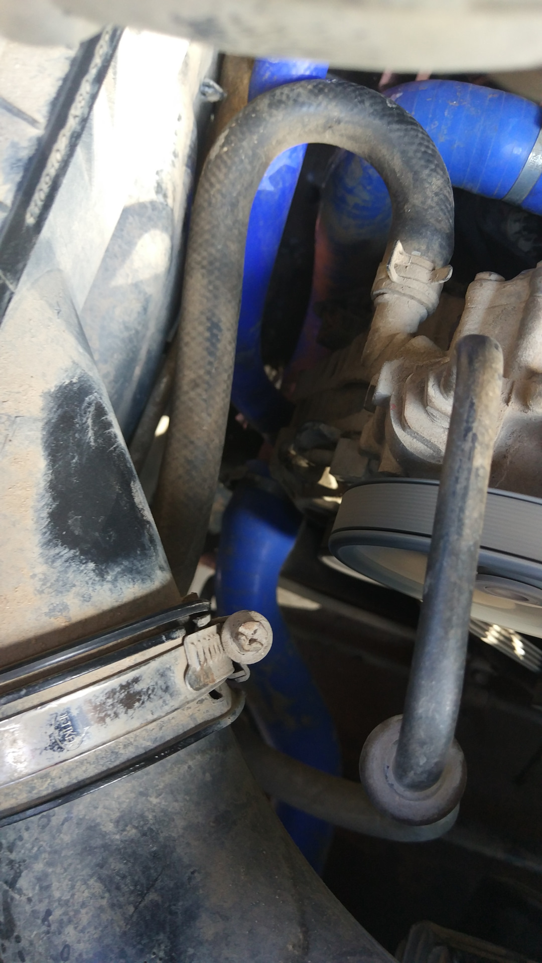

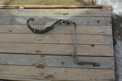

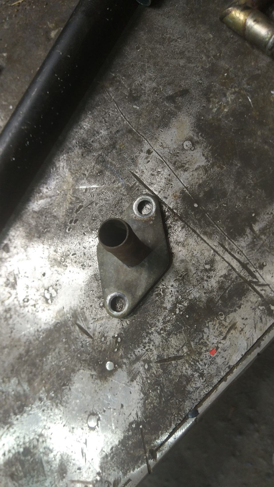

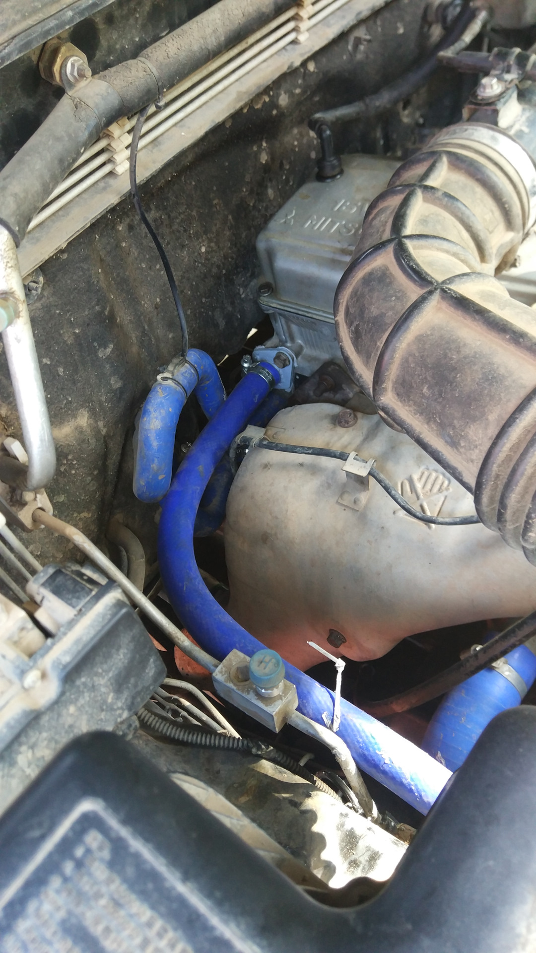

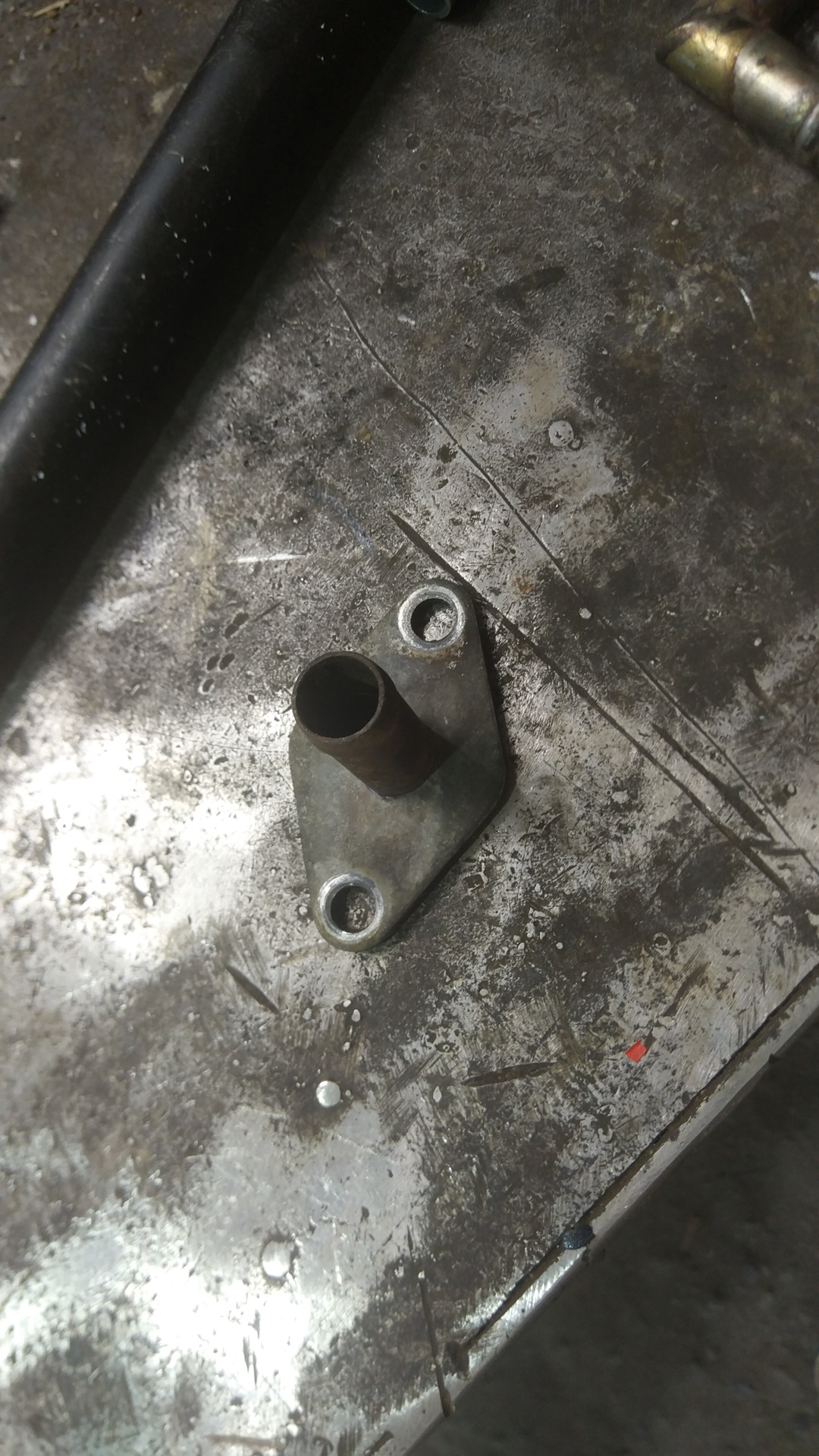

Был изготовлен штуцер на разгрузку 4 цилиндра, так и не сделал до этого, хотя собирался… Хоть это не спасение от пробоя, но пусть будет. Не лишнее. Но разгрузку делал, не как все в печку, а в нижний патрубок радиатора. Уже испытано на других Ховерах

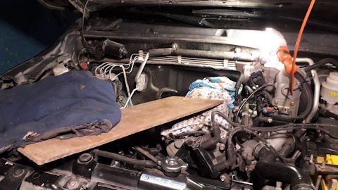

Пока блок ждал фрезеровки и кое каких запчастей, Ховера выселили на улицу и это подзатянулось…

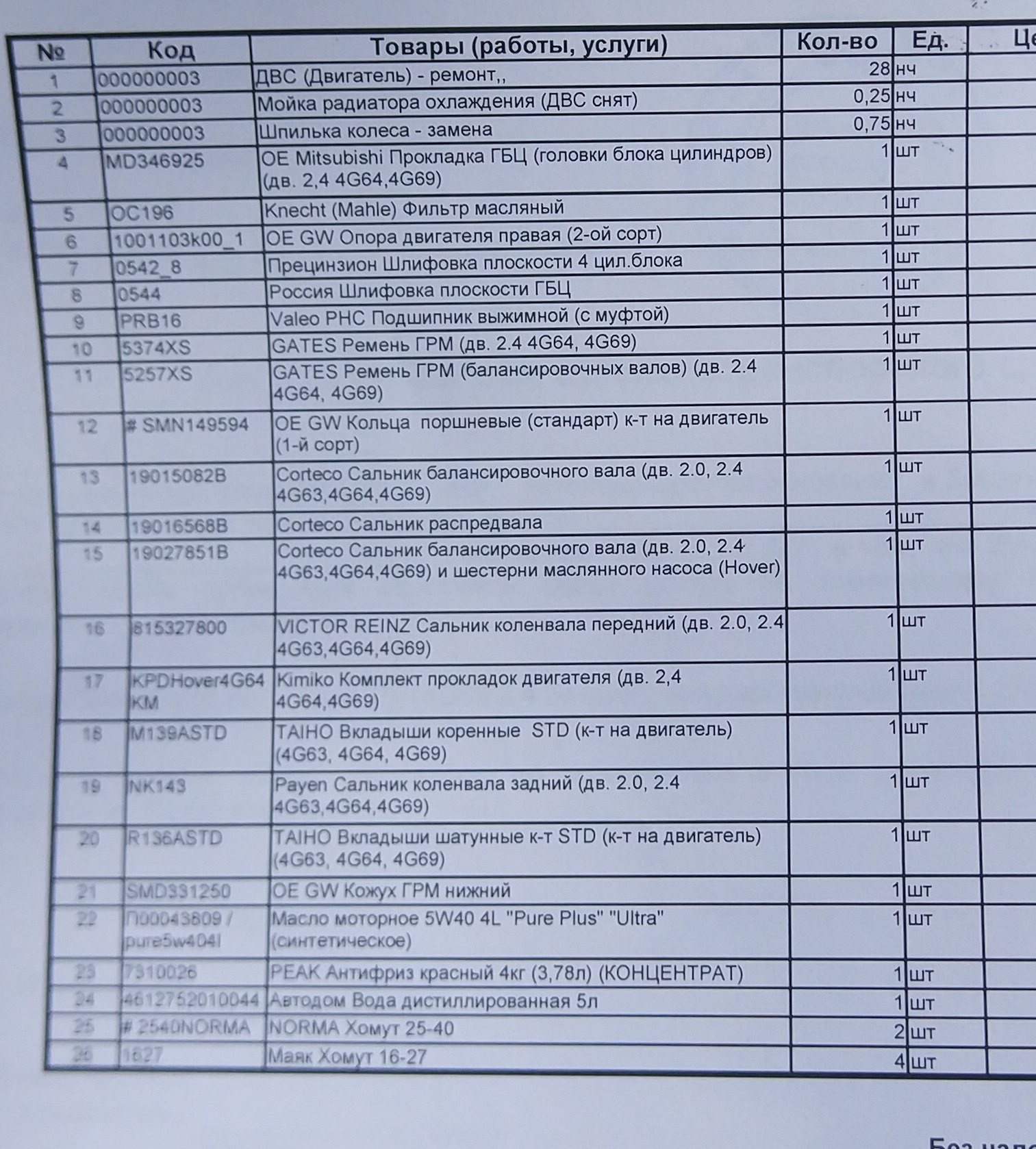

Список работ и запчастей. Тут нет только болтов ГБЦ. Их привез я

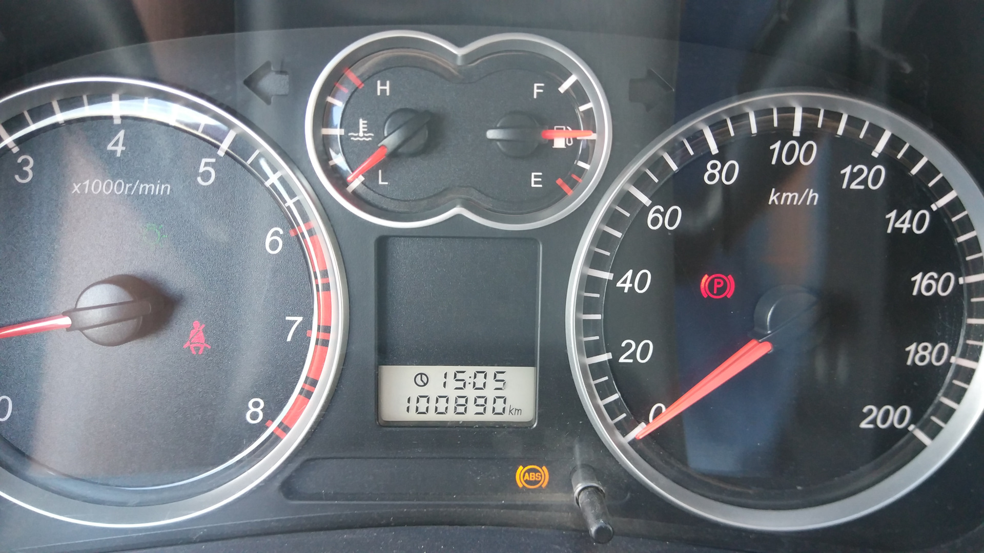

И вот сегодня авто готов. Приехал забирать

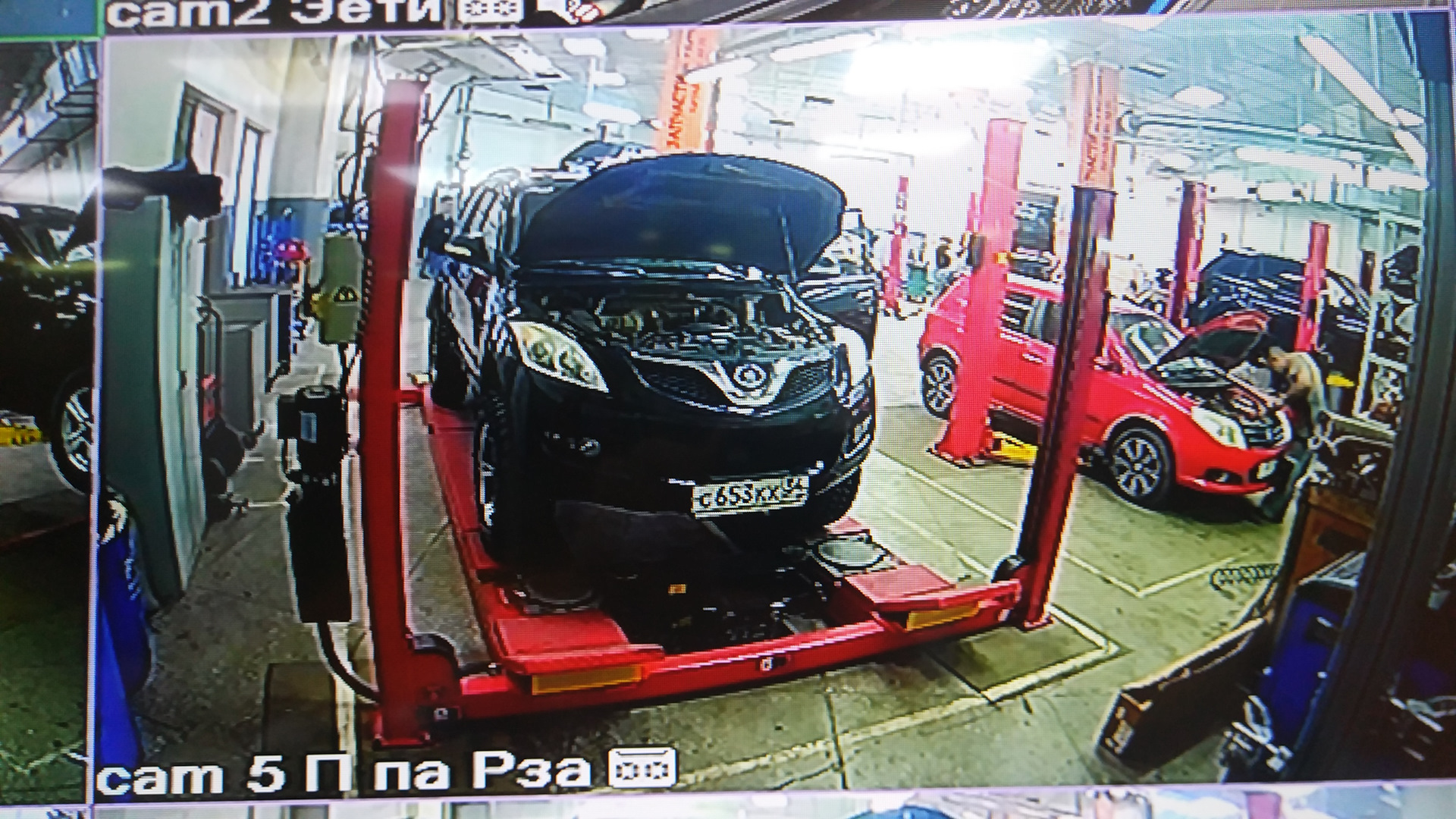

Но… Горит ошибка ABS… Загоняем обратно, показывает обрыв переднего правого датчика
Загнали и начали искать
Оказалось сгнил разъем, электрик Автодаймонда его реанимировал и заменил кусок провода.
Разгрузка сделана вот отсюда (где была заглушка)
И вот сюда (нижний патрубок радиатора)

А куда делал разгрузку в помпу?
И как прокладка ходит? Как тянул?
В нижний патрубок радиатора разгрузка.
Прокладка ходит (тьфу 3 раза). Тянул не я, а специально обученные люди. 😁

А какие болты и какая прокладка стоит?
Прокладка у него стоит как ты ставил Аджуса ее похож во всех клубах ставят))) болты Мицубиси ставили
