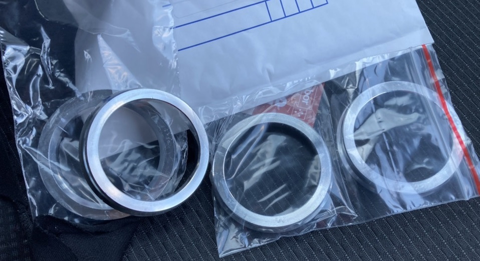

Еще к новым дискам 17х9 прикупил кольца адаптеры ЦО, но надо еще болты с узкой головкой, ну и арки раскатать или порезать, плюс шины купить. Местные гонщики уверяют, что 245 ширина вообще нормально, и приход в поворотах победит потери на прямиках.

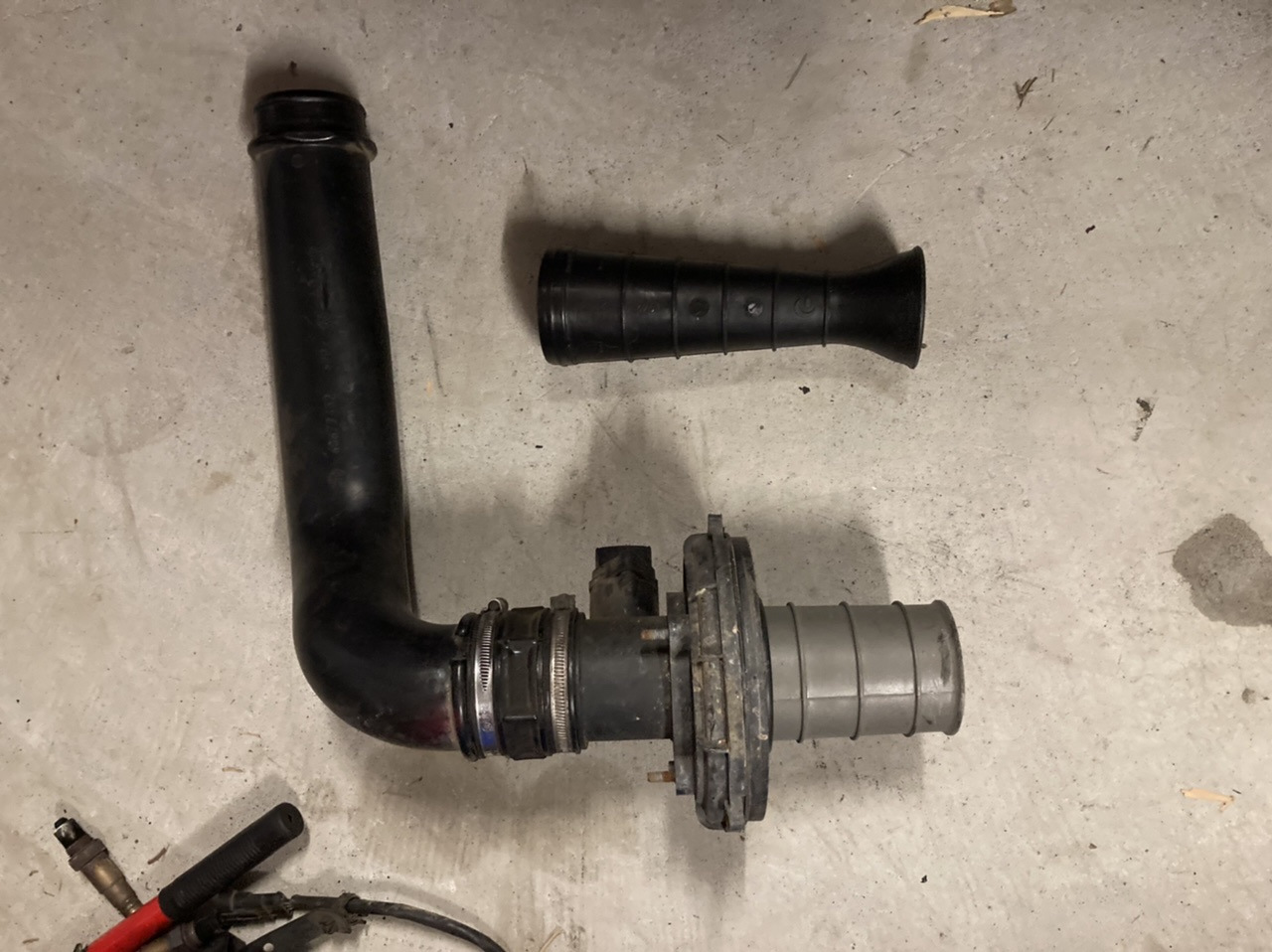

Пока разбирал, то заметил сильное отличие "флейт" в воздушном фильтре у twin spark и JTS. На фото видно.

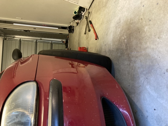

Машину загнал в гараж, фото сделал, потом повесил номера с корча и отогнал на другую улицу. Ну они же у меня все красные седаны Альфа Ромео 156.

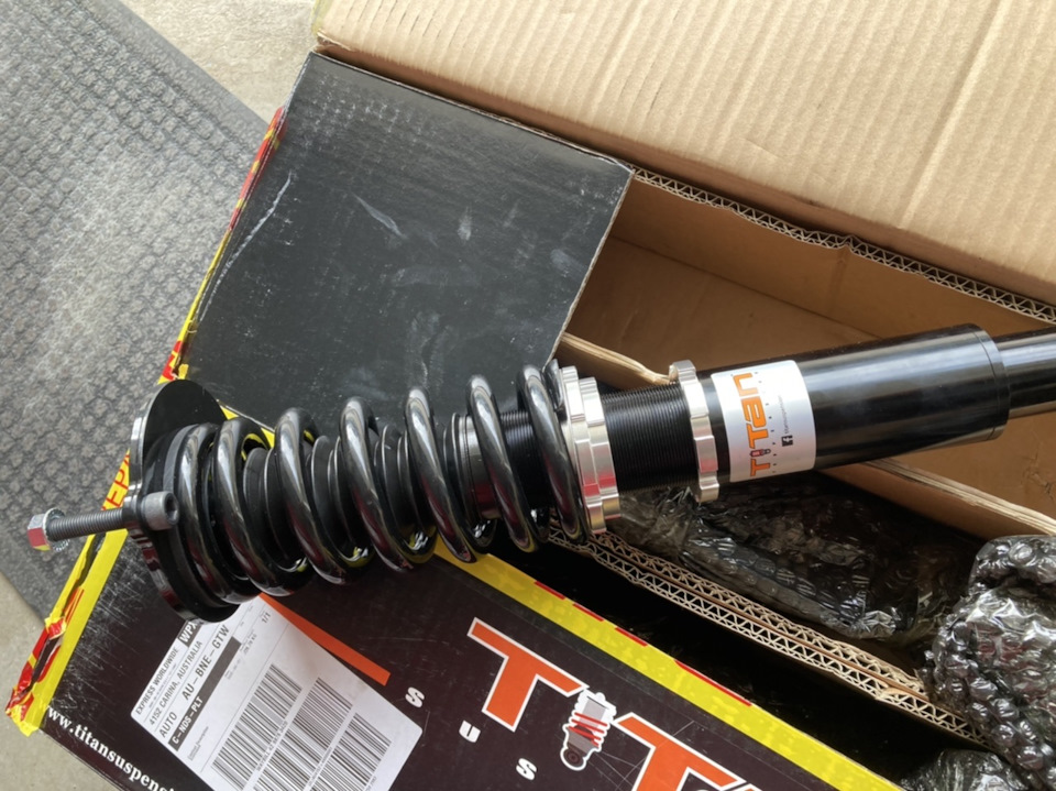

И напоследок отзывы о койловерах TA-Technix. В двух словах — не рекомендую. Клапана на них вообще не в кассу к пружинам и машина как-то слишком прыгучая. При этом после лежачего полицейского они сжимаются до отбойника. Терпимо, конечно, но за такие деньги лучше ST suspension, например. Не так низко, но зато нормальный согласованный комплект, хотя и не без недостатков.

Они не сжимаются на лежачем полицейском, а разжимаются до конца. Такой отвратительной работы на отбой я не встречал ни в одних амо.
Да и ладно, какой-нибудь любитель низкой посадки купит, а взамен Титан уже прислали

И напоследок отзывы о койловерах TA-Technix. В двух словах — не рекомендую… А БЫЛИ СОМНЕНИЯ ?)))))

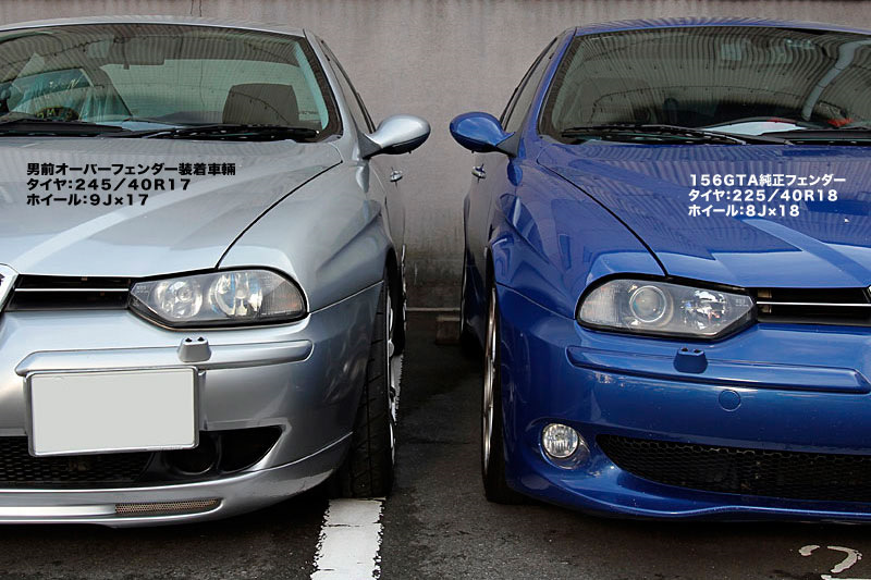

На счет селека не скажу, но вот 245 ширина для 156 явно лишняя. Не забывай про ходовую в целом. Нагрузки на держаковых 245 будет не малая

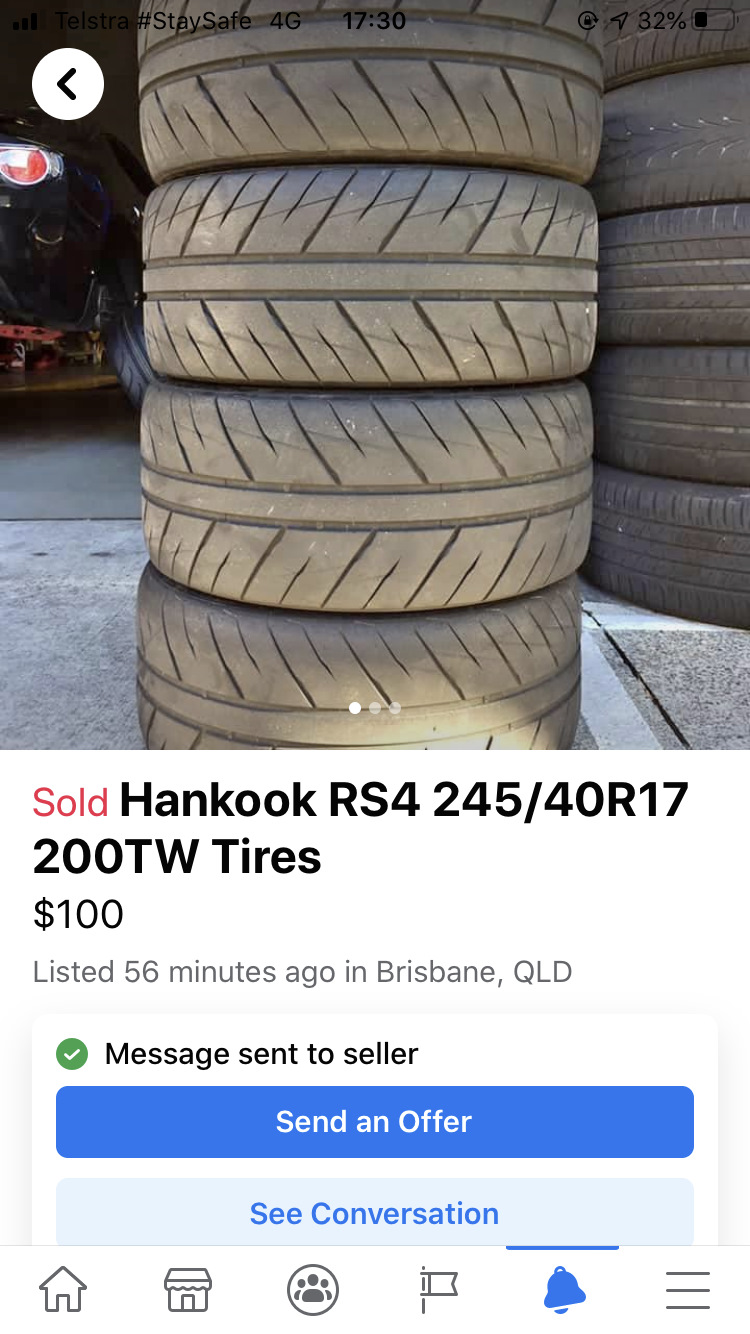

Я вот не успел ухватить шины с картинки, написал через 15 минут после размещения продавцом и опоздал. А так бы сравнил одинаковые шины разной ширины
У меня если Август сложится удачным, то взамен убитым rs3 попробую новые rs4) Но в моем случае я даже переход на более меньший диаметр. С 16 на 15й.

А как погнул? Удар? Не сталкивался с таким еще) а ещё резя 245 влезет?

245 влезет, вот на фото 225 на новых дисках. Но крылья пострадают
Х**** чё за вылет дикий?) У меня 225 в арке утоплена но при этом пока не катнут подтирала
Да у меня в гараже уже 4 комплекта колёс на любой вкус и вылет. У этих вылет 25 или 35, но они ж шириной 9 дюймов. Иначе как раз колесо с такой шириной за цапфу (ступицу) цепляться будет

Вот такие крылья широкие попались в японии
Я вот сколько японских тюнингов видел, то каждый раз охреневал от ценника даже за б.у.
Но все равно спрошу, а есть какая то информация, кроме фотки? Кто делает, где продаёт?
