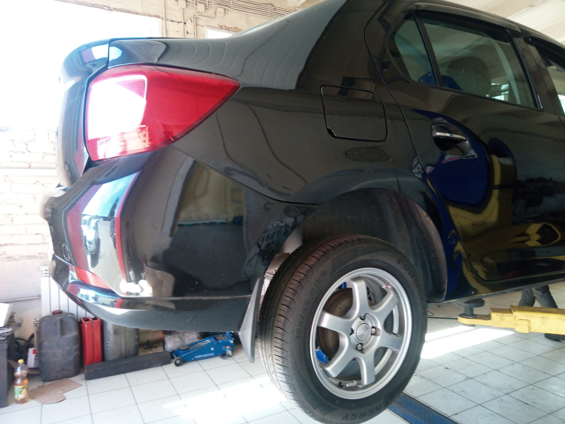

С утра поехал на сто.
Вчера созванивался с ними-мне было назначено на 11:00 утра.

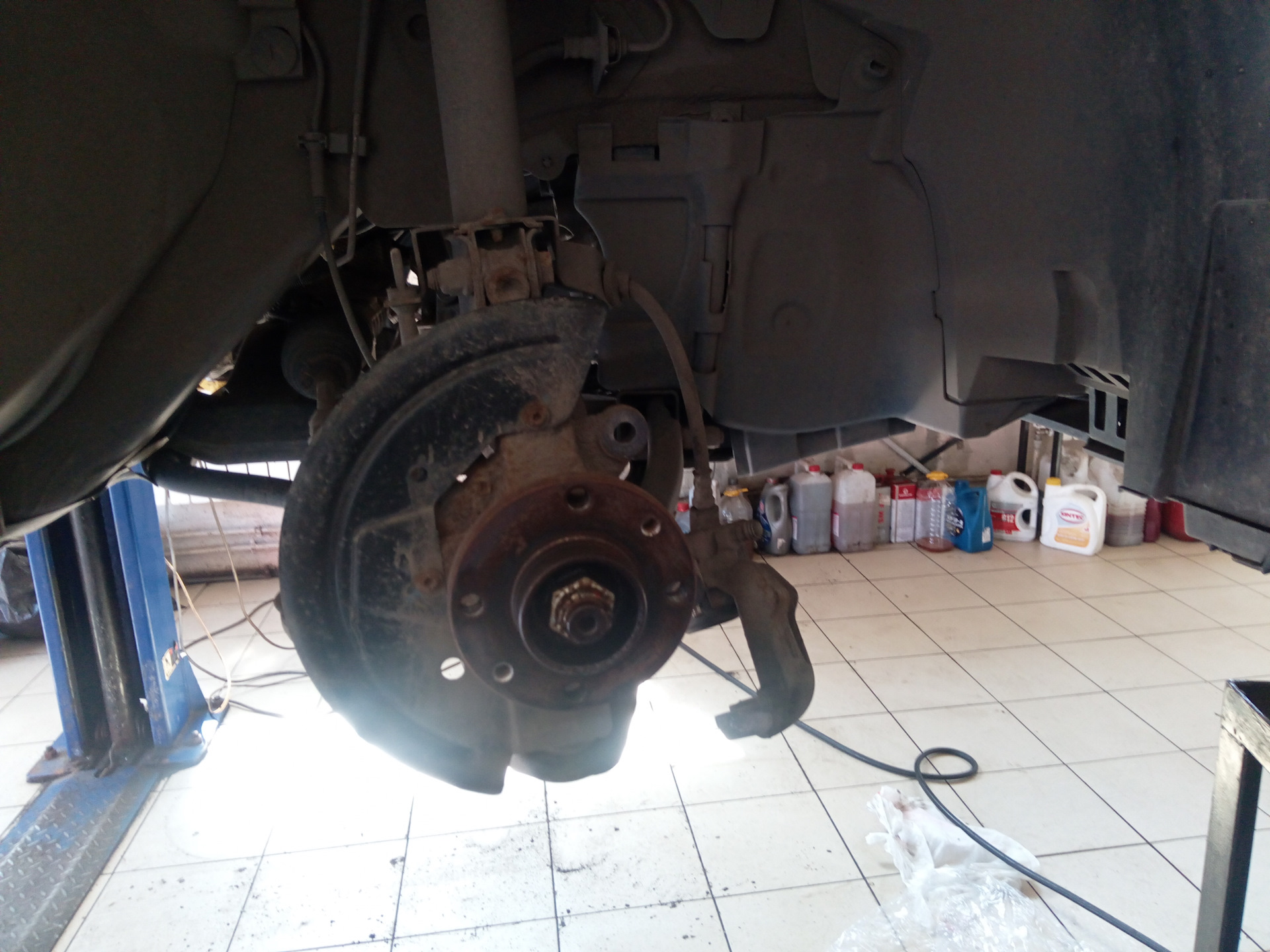

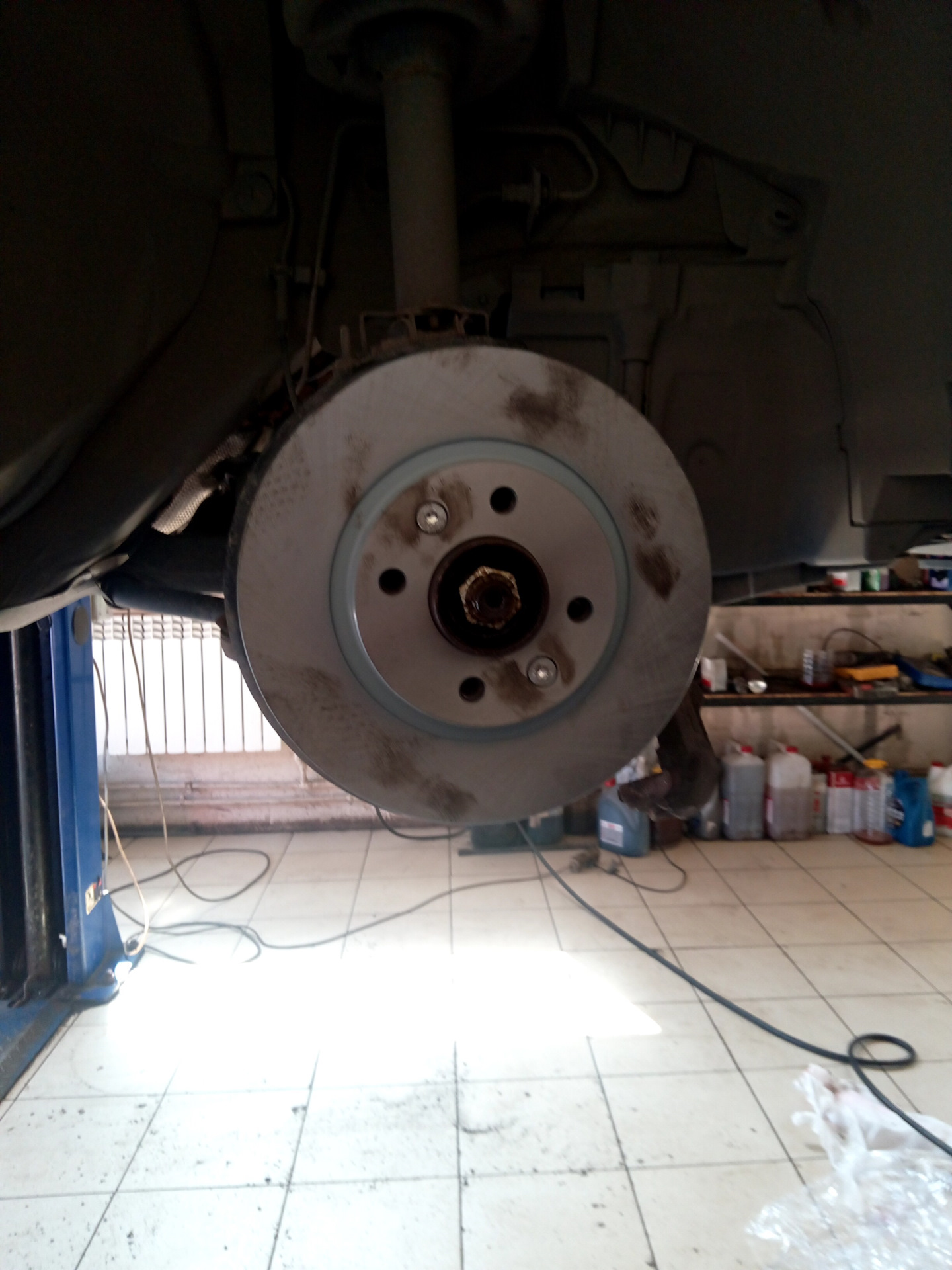

Приехал, подняли на подъёмник.
Объяснил что меня беспокоит.
Покрутили подёргали, открутили.
Решили менять всё-и колодки и диски.
Диски у меня вентилируемые.
Уложились в один час.
Выехал с сто и как будто воздуха свежего вздохнул.

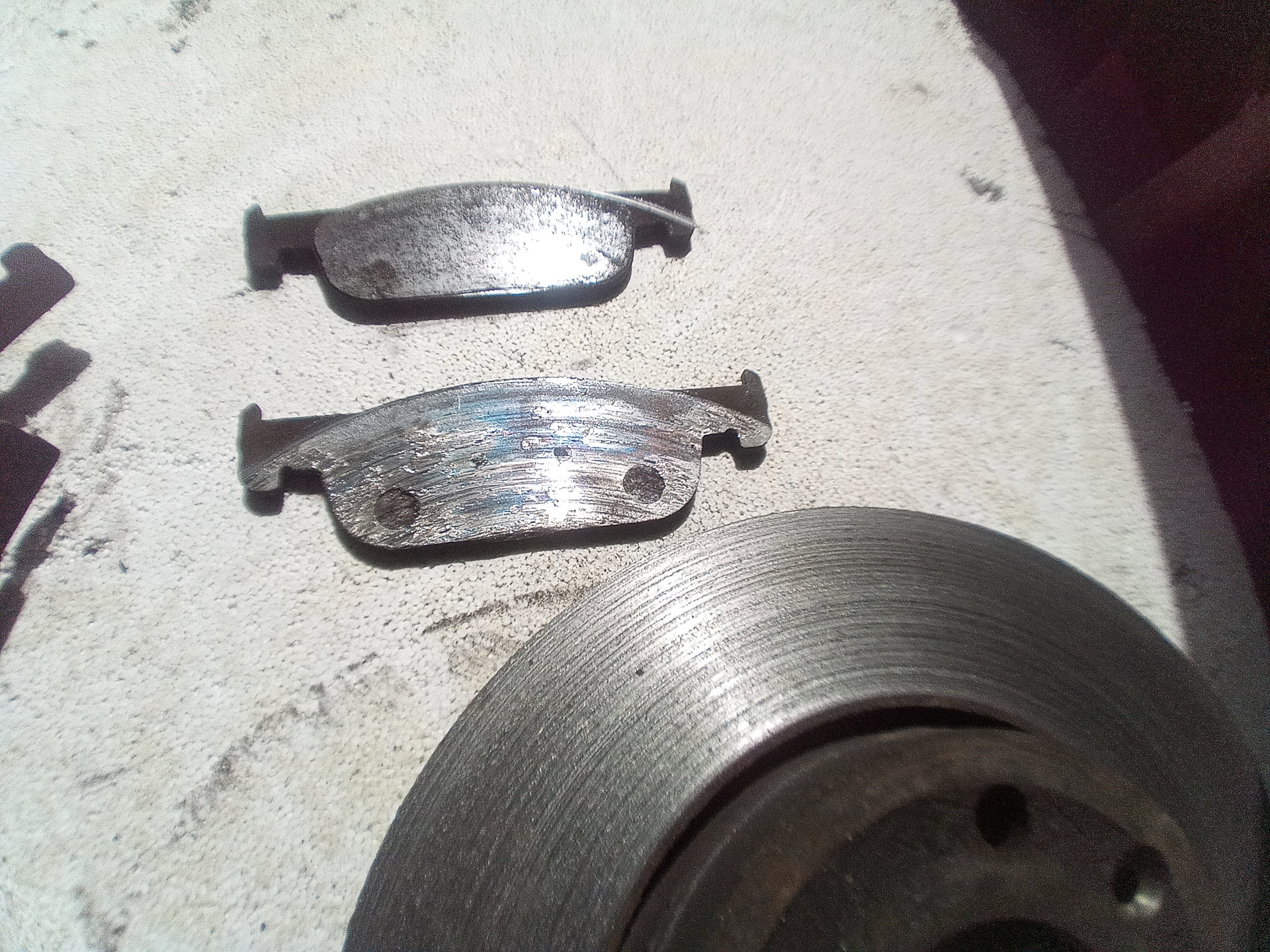

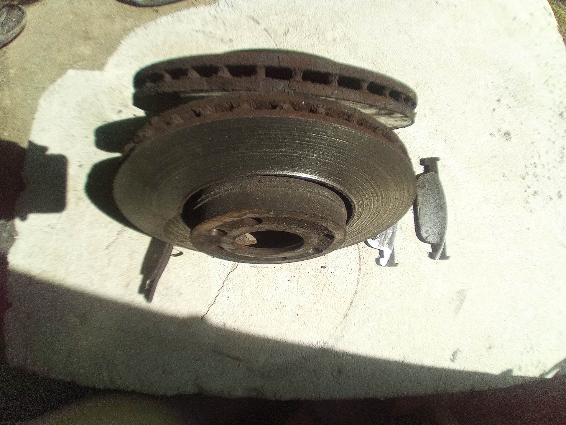

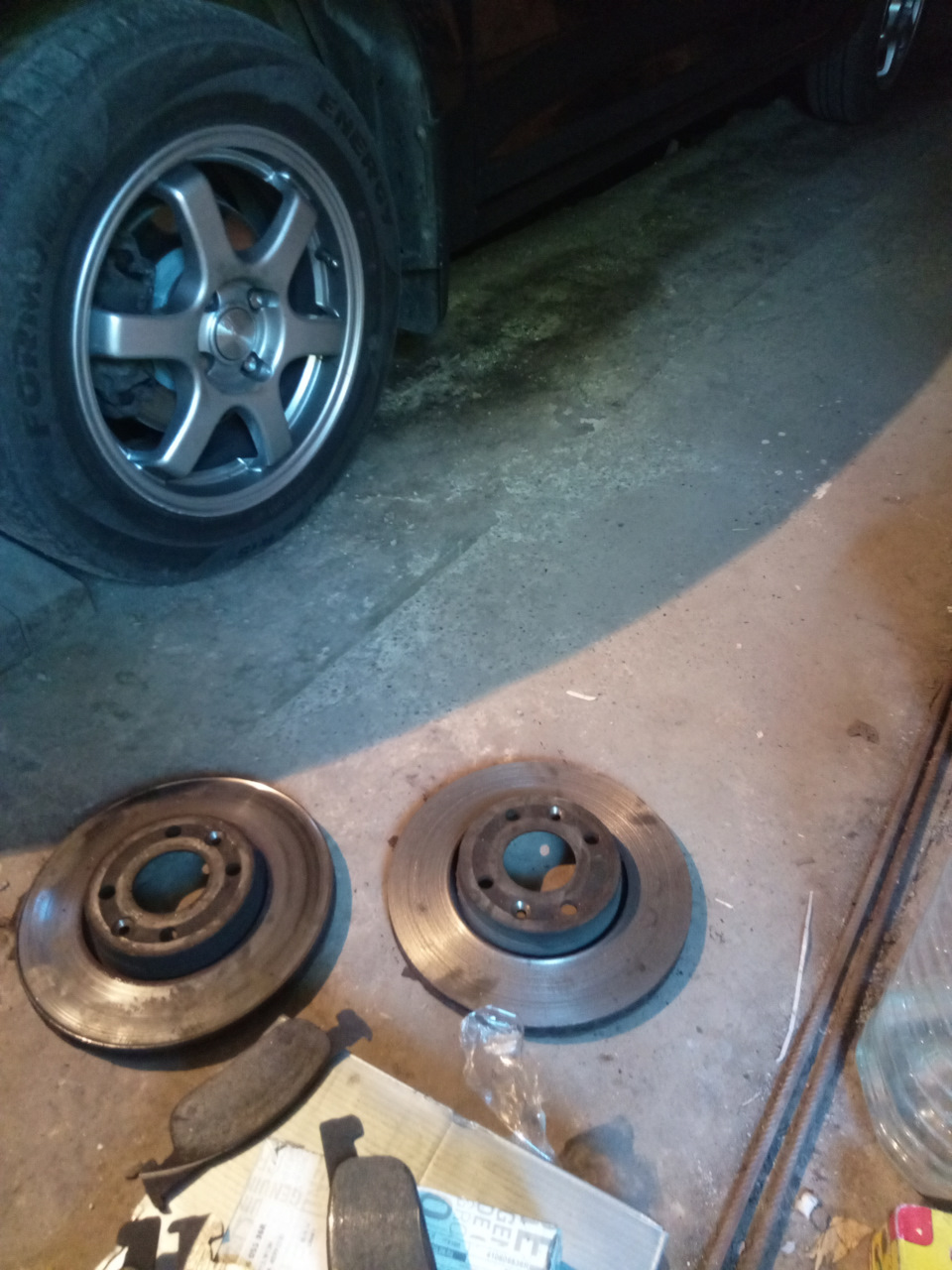

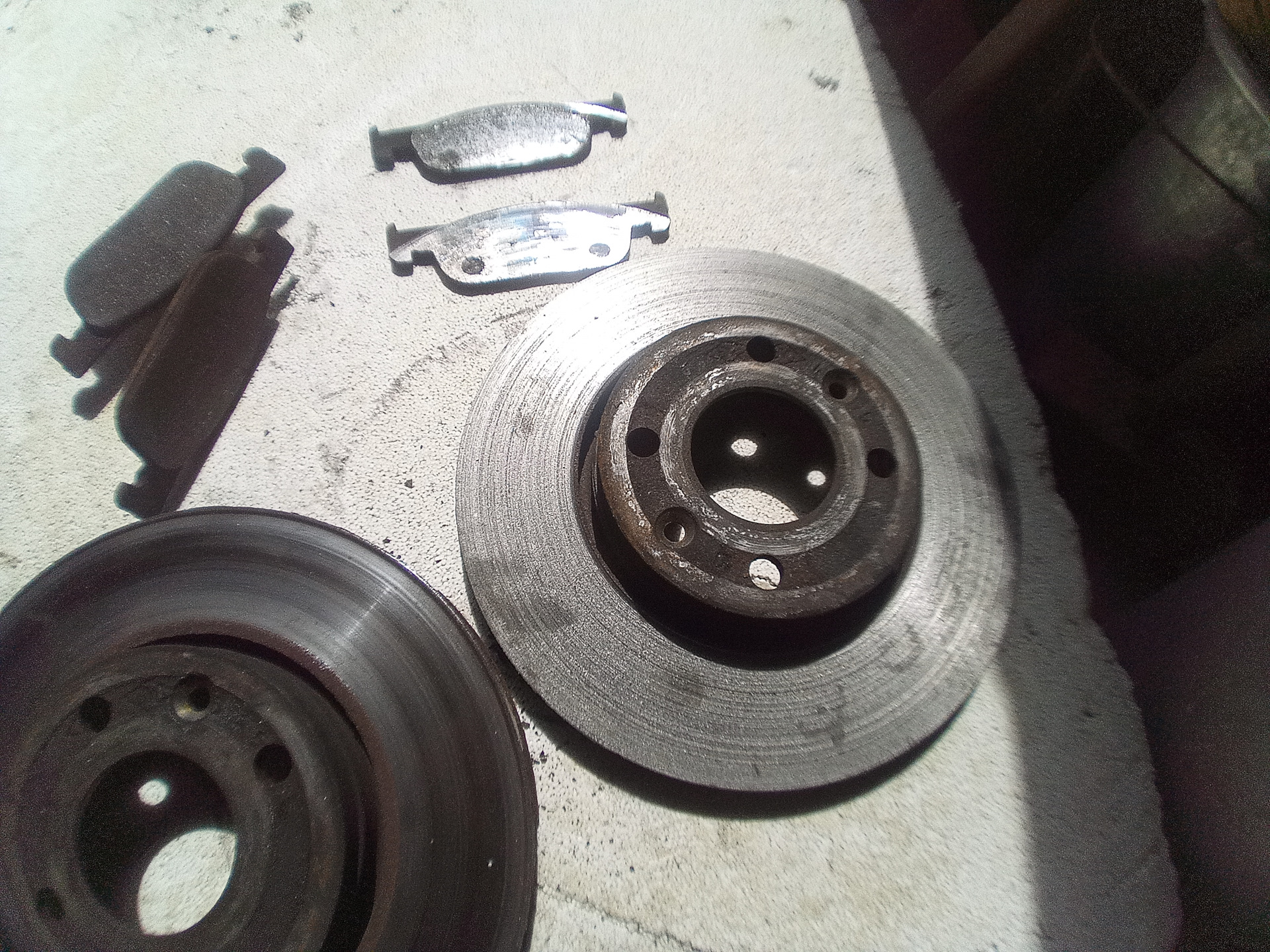

Вся проблема, заключалась в истёртой колодке.
Теперь едешь, и тишина.
При торможении, тоже тишина.
Как заново родился.
А то я уже думать начал-может подшипник.
Ан нет-всё оказалось куда проще.

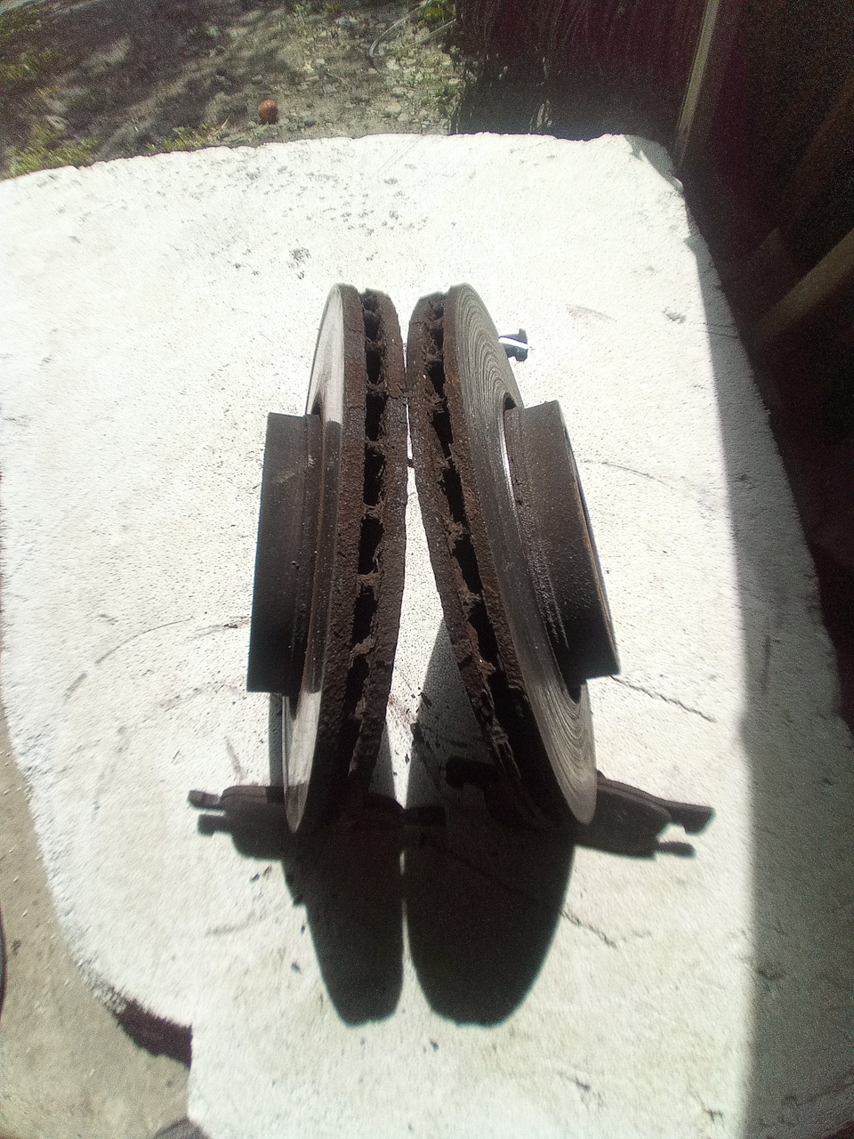

Диск настолько изъеден-ну вы сами на борозды посмотрите.
А колодка одна-уже металом с заклёпками начала тормозить.
Это результат двух дней езды-правда интенсивной.
В общем получилось-как плановая замена .

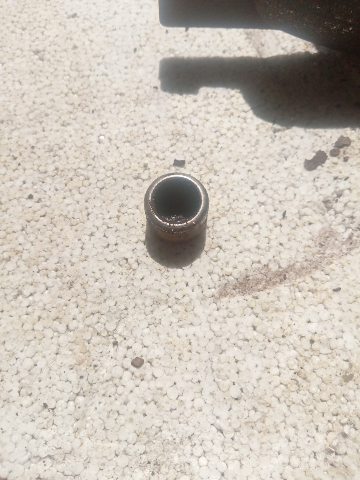

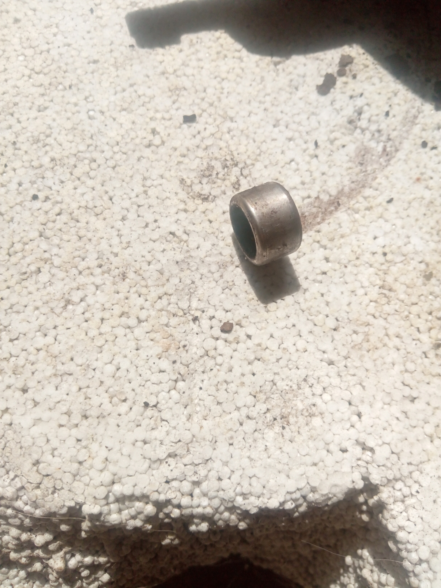

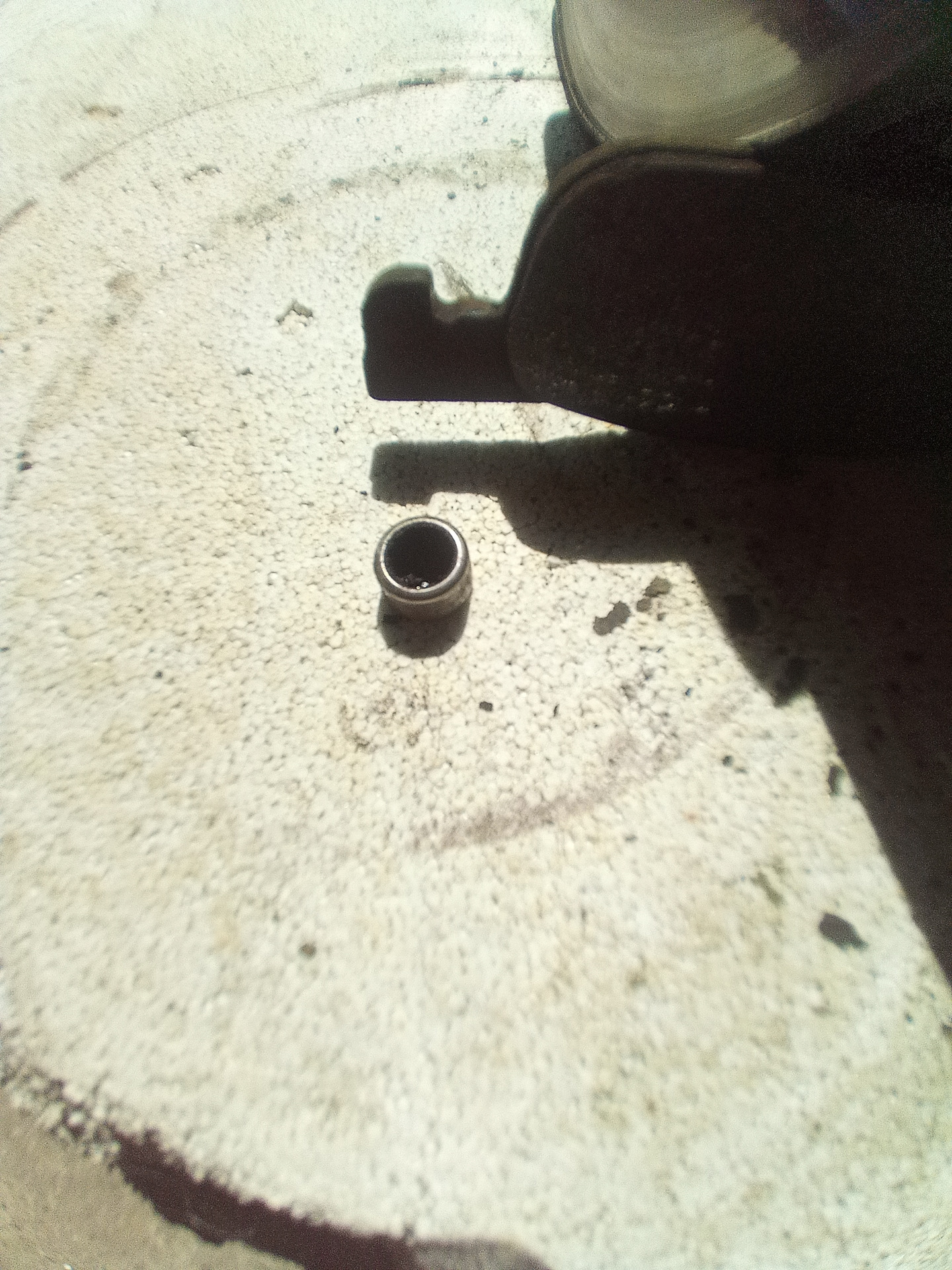

Да и кто нибудь знает или нет-от куда этот маленький колпачок.
Приехал домой и в коробке обнаружил.
Что-то не так наверное.
Может поставить забыли?
Этот колпачок-в диаметре, около сантиметра-маленький.

51000км мнговато, надо было раньше менять колодки передние
Вот может поэтому и диски накрылись

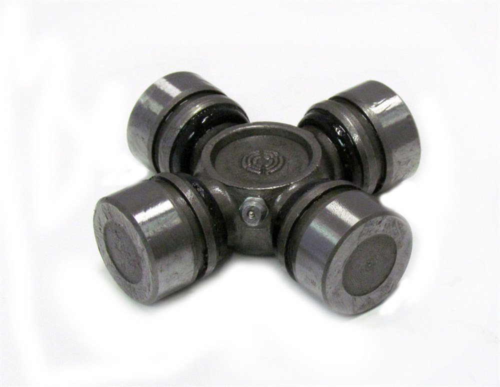

ЕСЛИ ТОКО ТЕБЕ ПОЛНЫЙ ПРИВОД СДЕЛАЛИ ИЛИ С РУЛЕВОЙ КОЛОНКОЙ РЕМОНТ БЫЛ-ЗАМЕНА КРЕСТОВИН. ЭТО НЕ ТВОЕ. ПОШУТИЛИ ИЛИ ПОПАЛА СЛУЧАЙНО.=)
Понял.
А то я уже начал гадать-вроде при мне всё делали-и ни чего подобного не видел.
Может это что-то ещё-но я не узнаю что.
Вроде чашка от крестовины.
А в каком месте она стоит-я посмотрю-если смогу-но теперь уже утром.

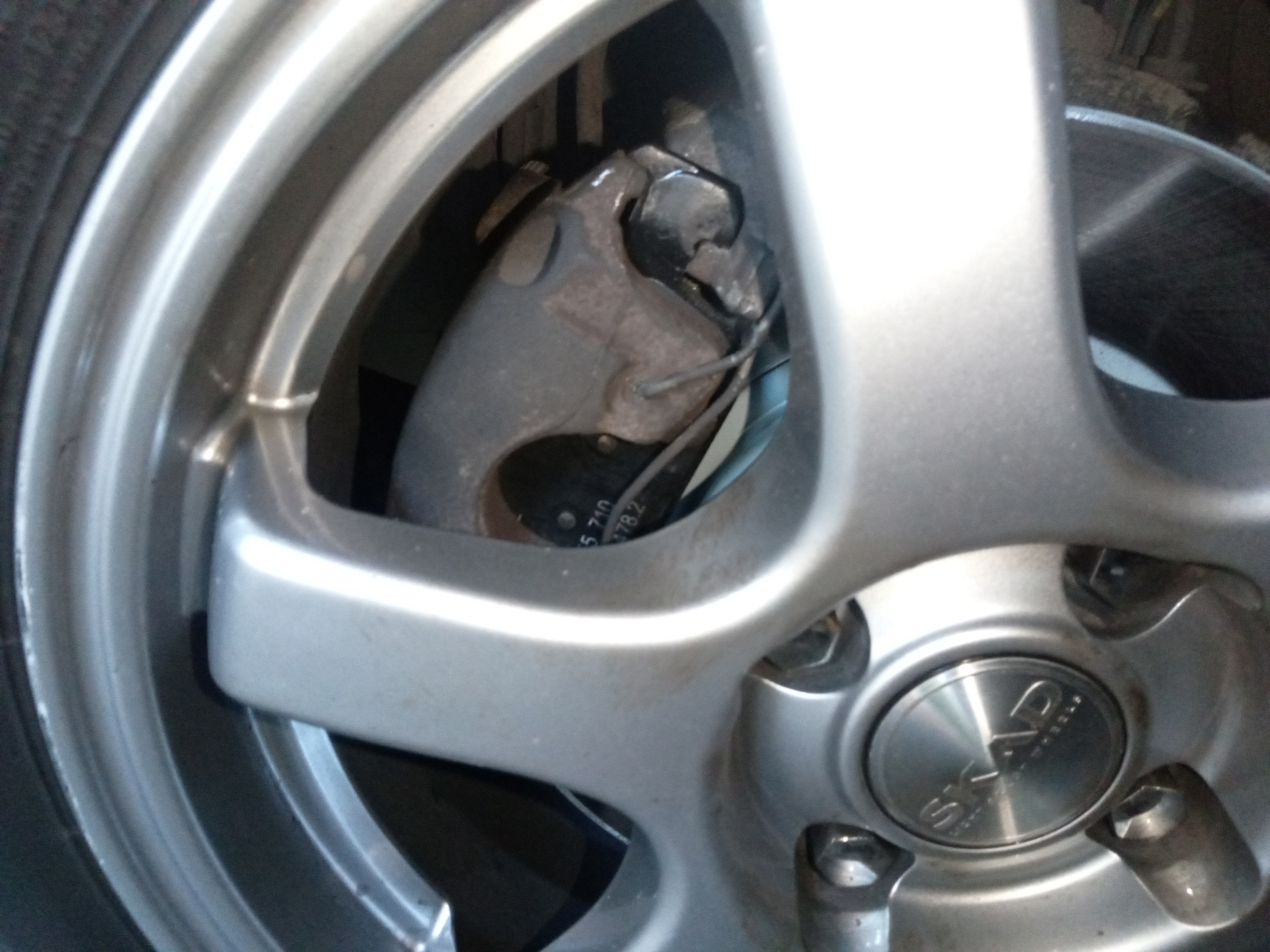

Возьмите за правило проверять состояние колодок/дисков, да и суппортов за одно, при сезонной смене резины. Много времени не займёт, но от подобных "сюрпризов" избавит 😁
Я чаще проверяю.
Просто как-то получилось что за три месяца так изъел их.
Но буду иметь в виду-спасибо.
