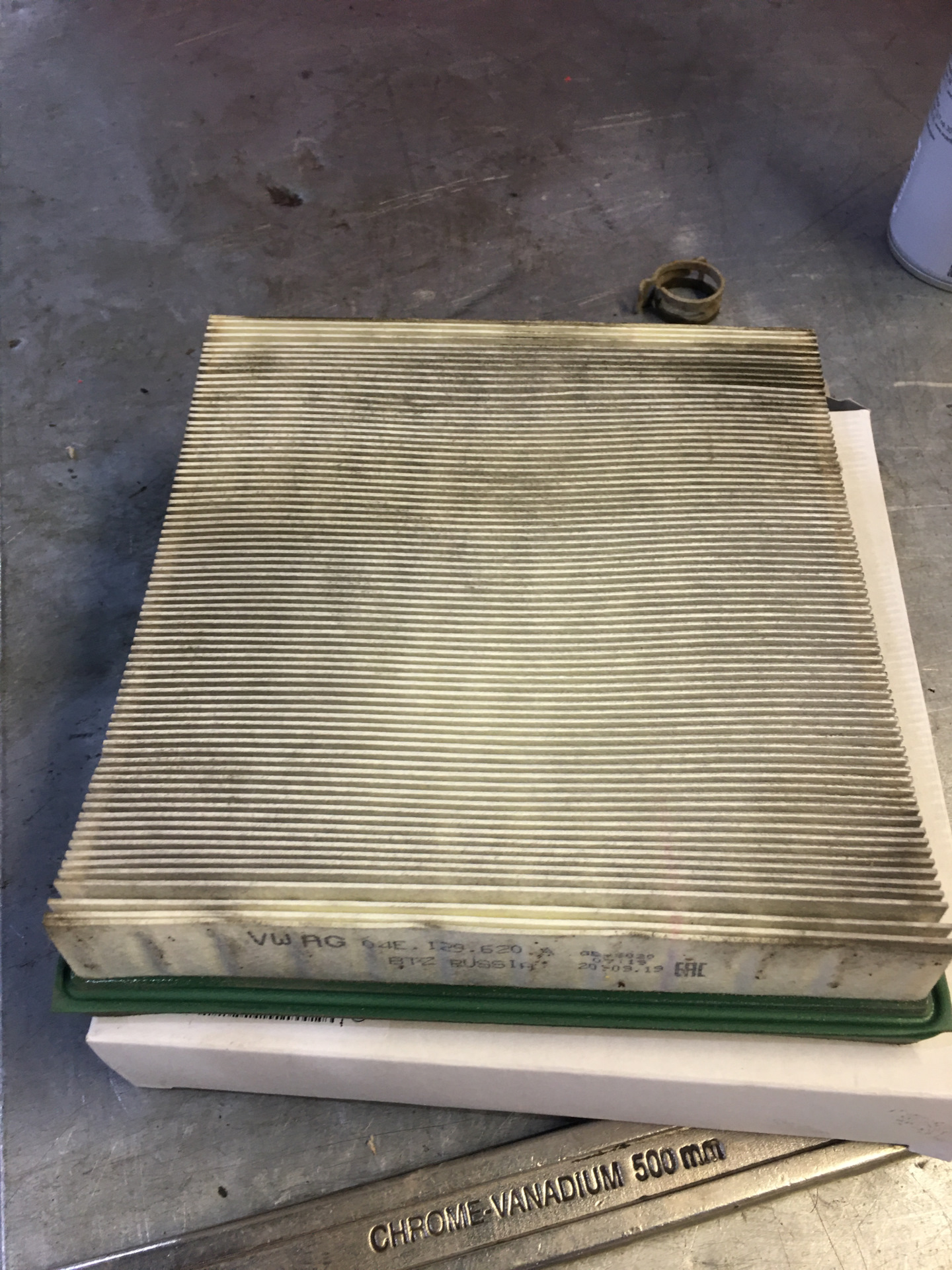

Воздушный фильтр оригинальный 04E129620A VAG — 345 р.

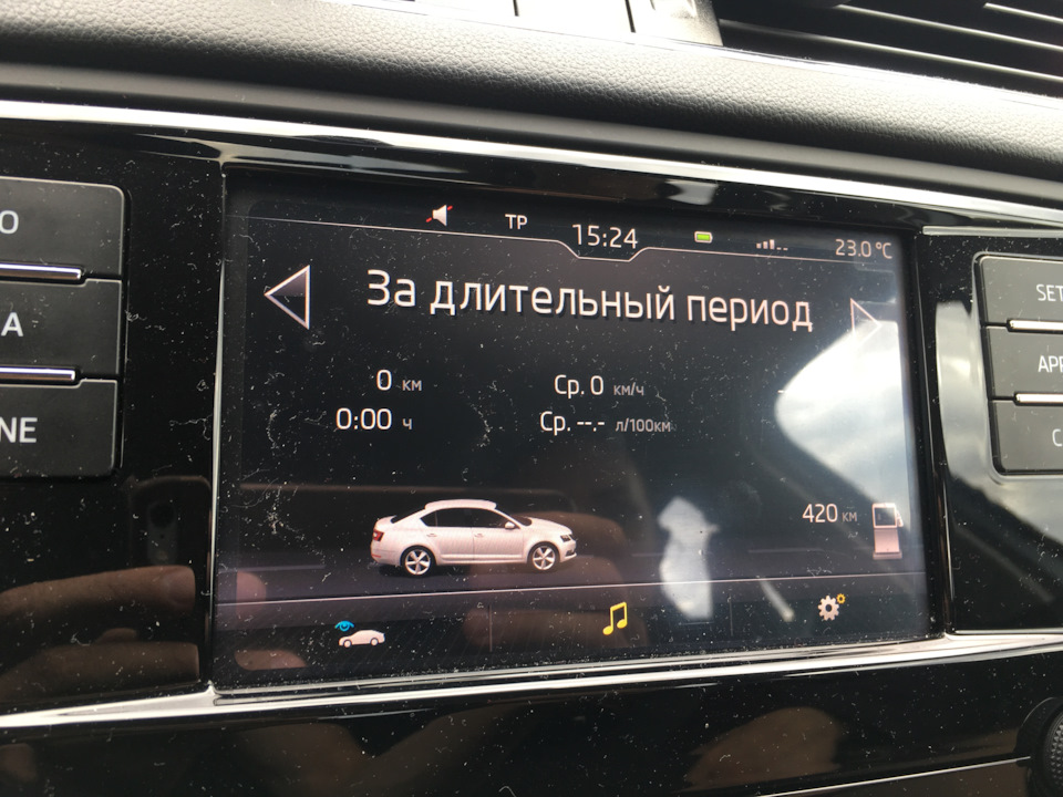

Сделал сброс для нового отсчета моточасов

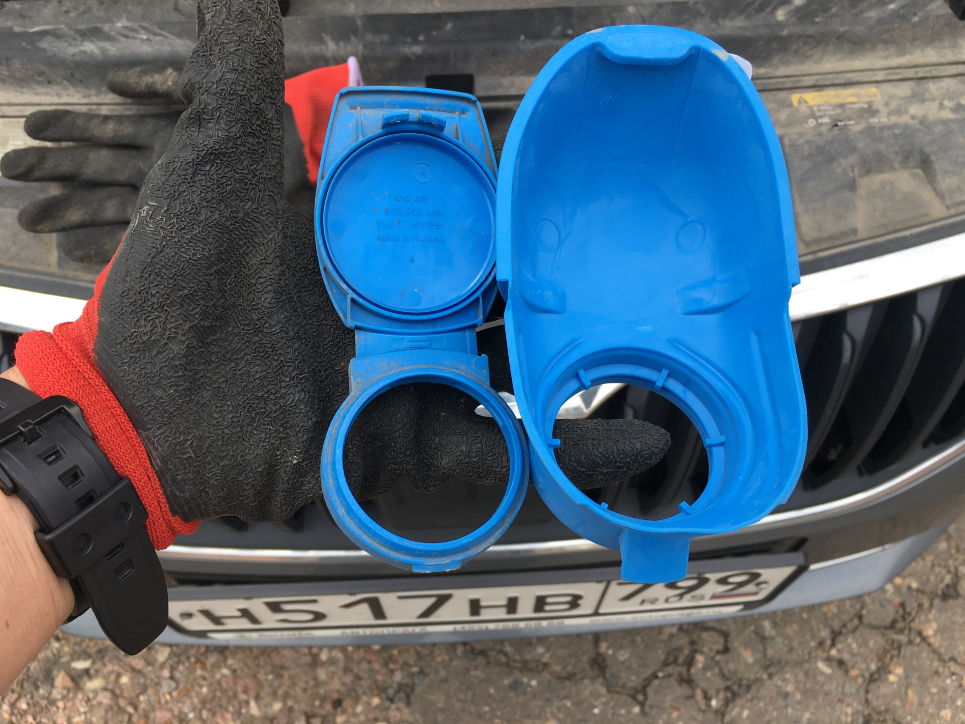

Супер-событие! Установил новую крышку бачка омывателя — писсуар! Даже не знаю, как бы жил дальше без неё 😂
Арт. VAG 6V0955485 — 334 р.

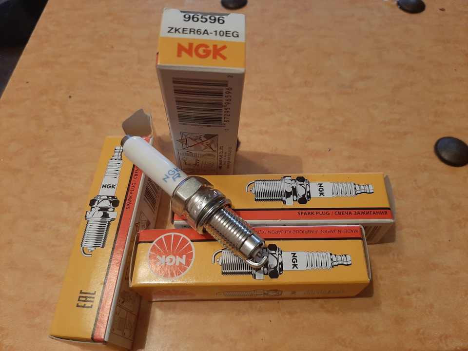

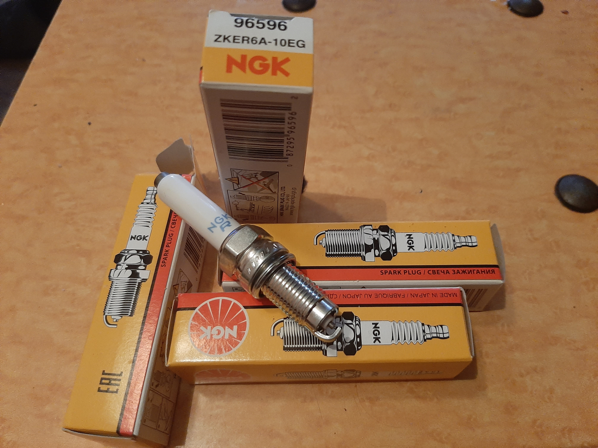

Для 1.6 свечки бы рекомендовал NGK96596. Но и Бош хороши и отдельно и в оригинале.
А чем NGK лучше? Мне интересно. Те, что я купил в оригинале Бош один в один как те, что с завода стояли, тоже Бош.
Они более "горячие", меньше трясучка на ХХ и лучше самоочищение.
И… я не говорю, что ориг или бош плохие, совсем наоборот.
Спасибо 😉
