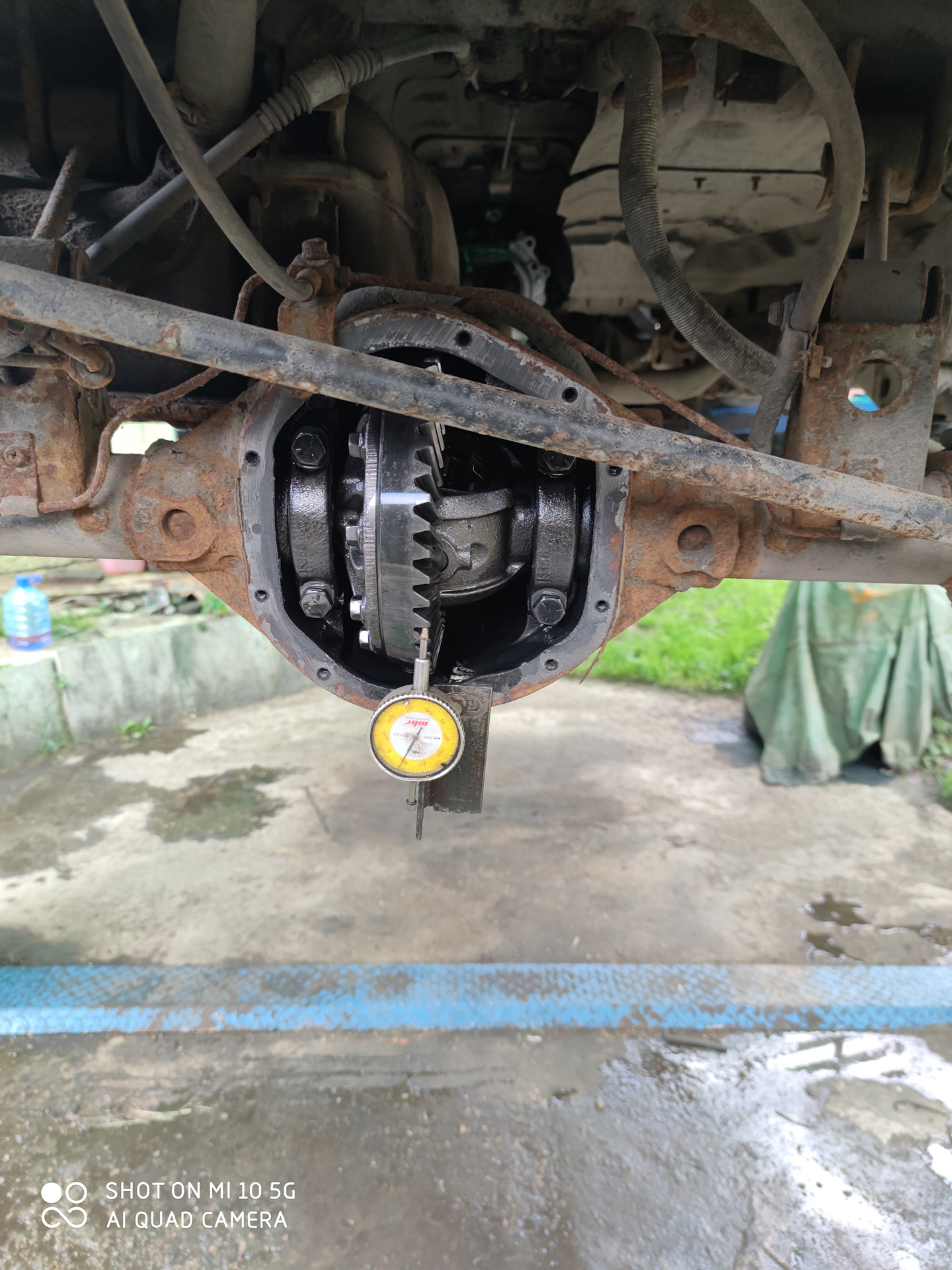

Всем привет.

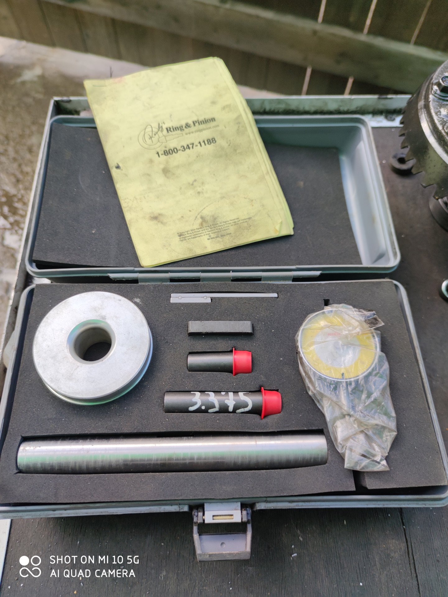

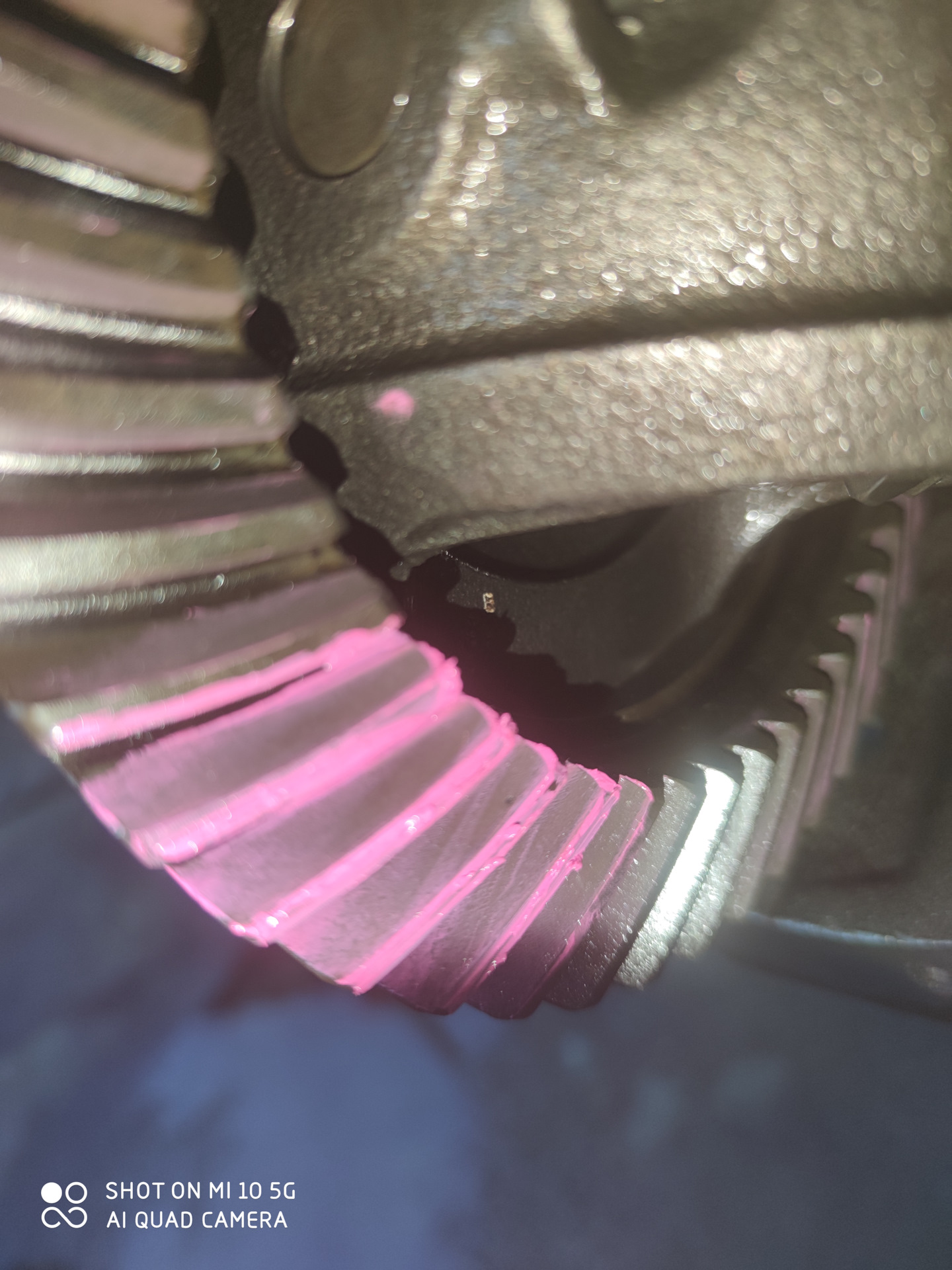

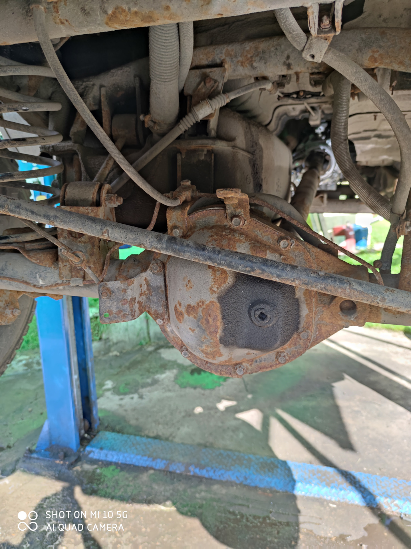

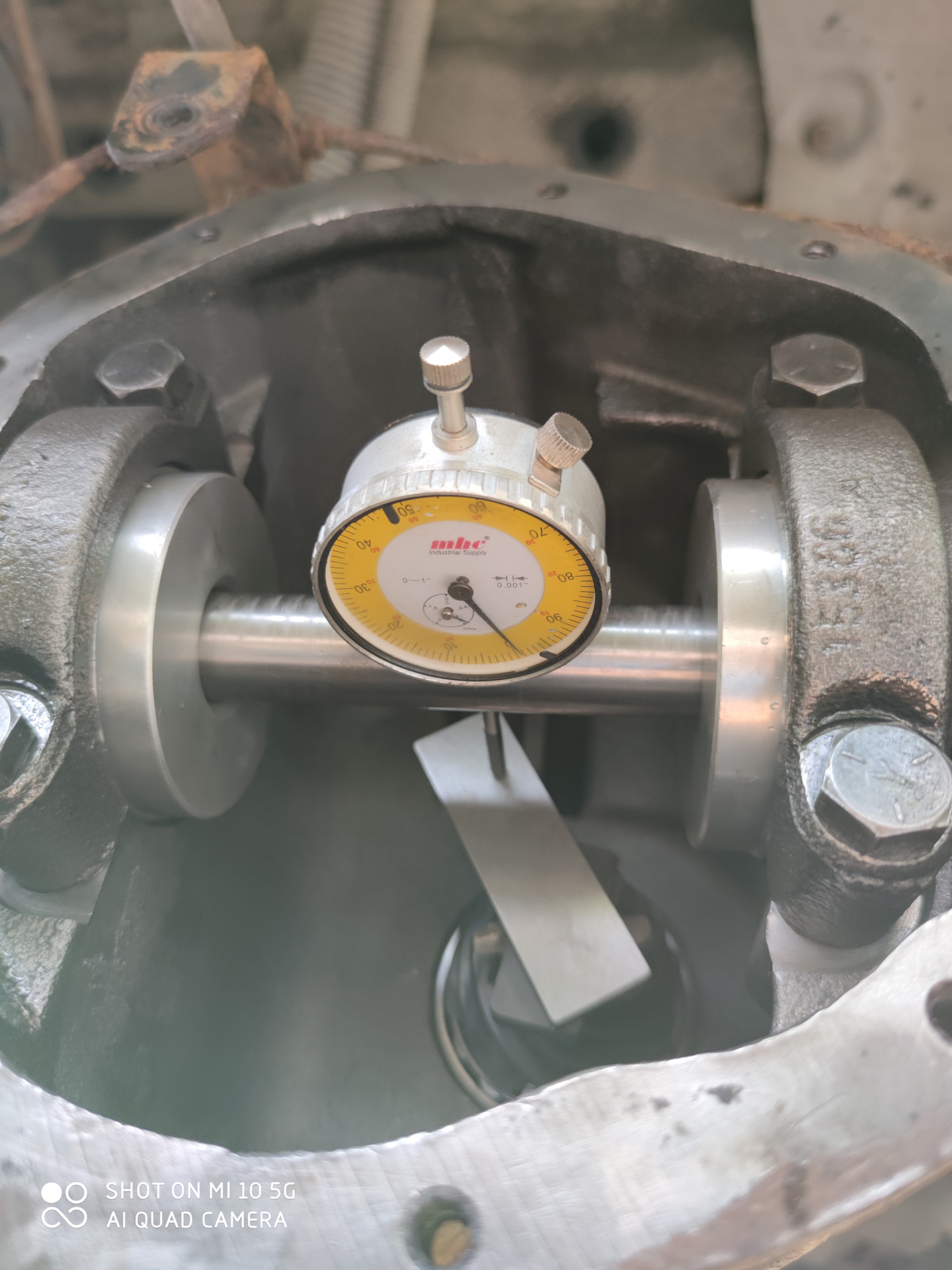

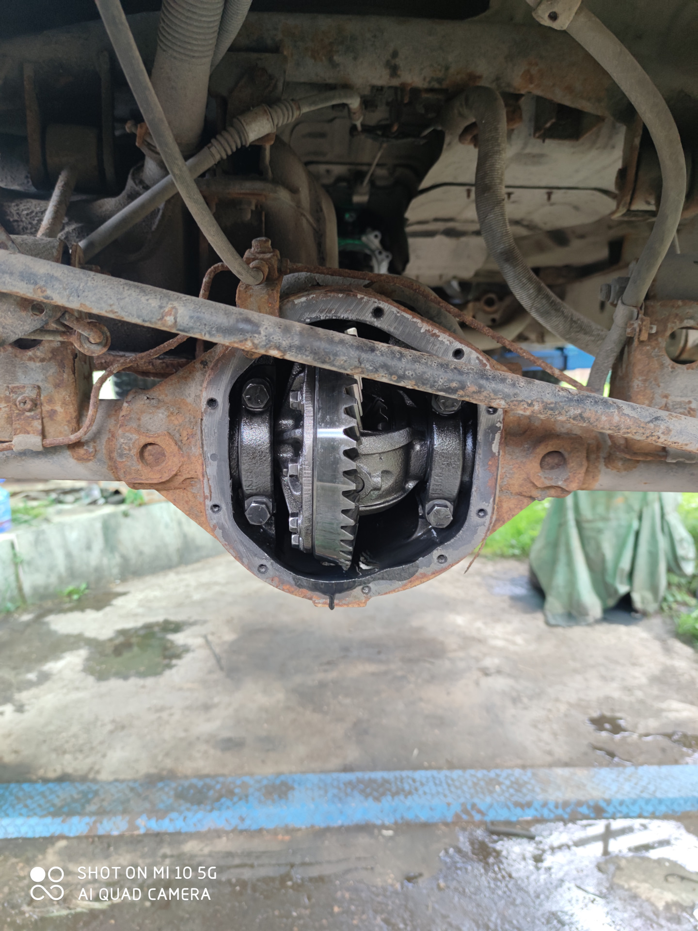

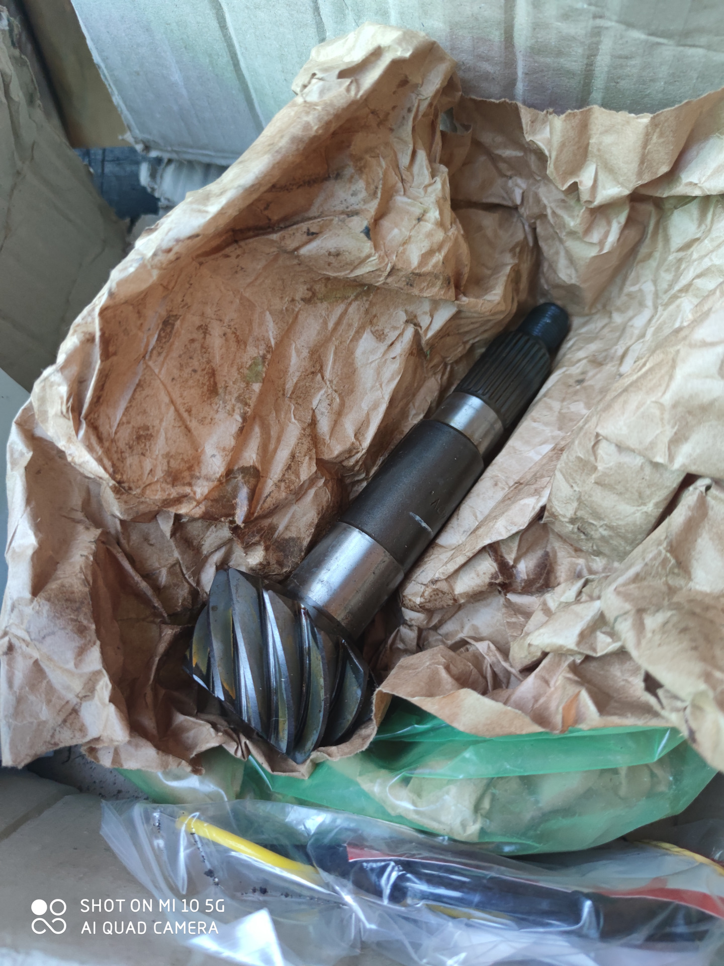

Так как мы перешли с АКПП на механику. Нужно менять и гл. Пары. Вообще с завода на стоковых колесах ом601 с механикой стоят 4.55.
В нашем случае ом 601 механика и 4.27. 33колеса.
На видео я не стал снимать. И так много беготни вокруг моста.

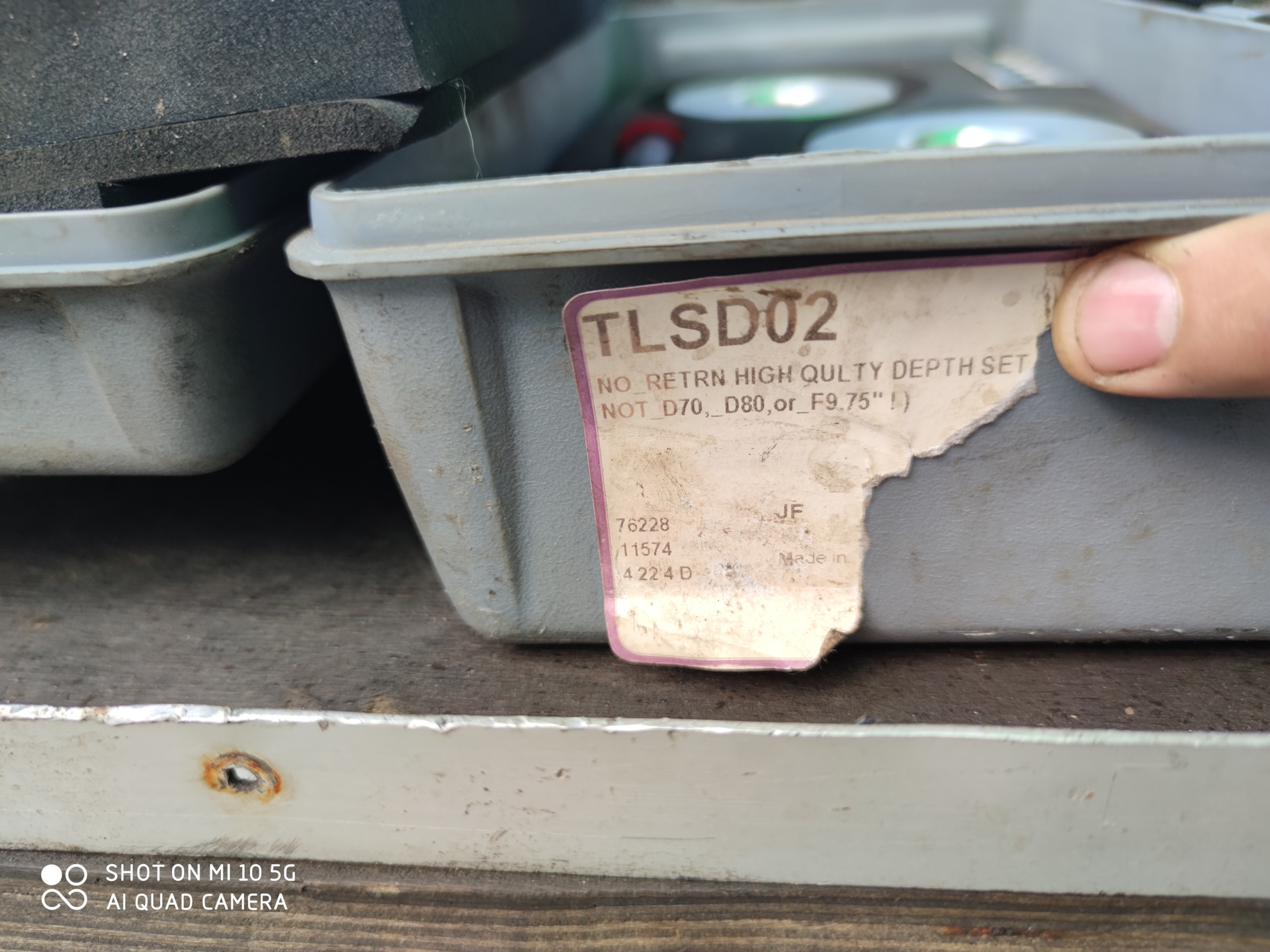

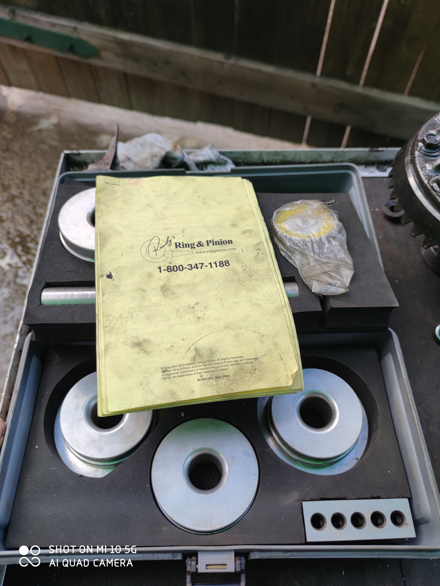

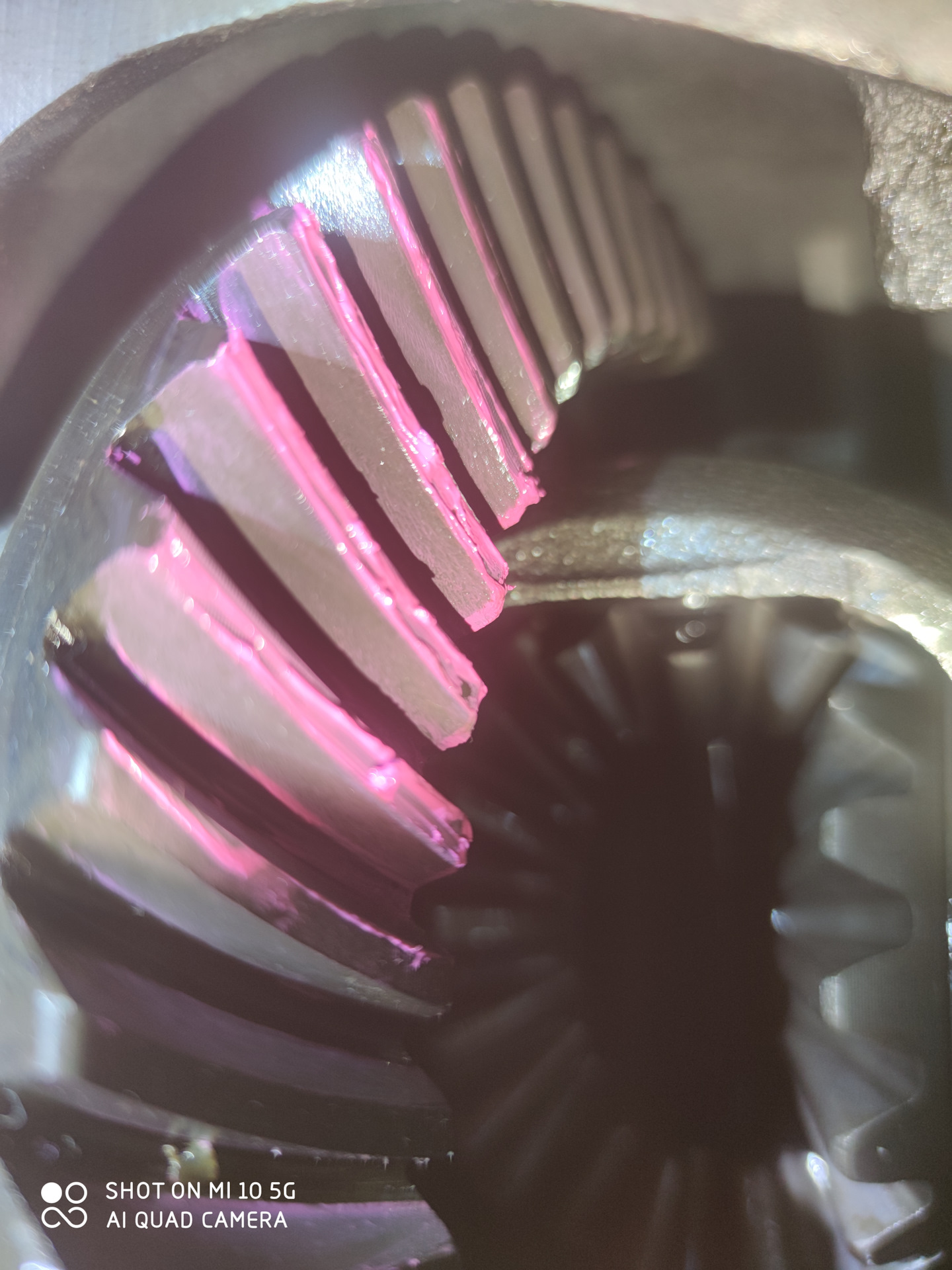

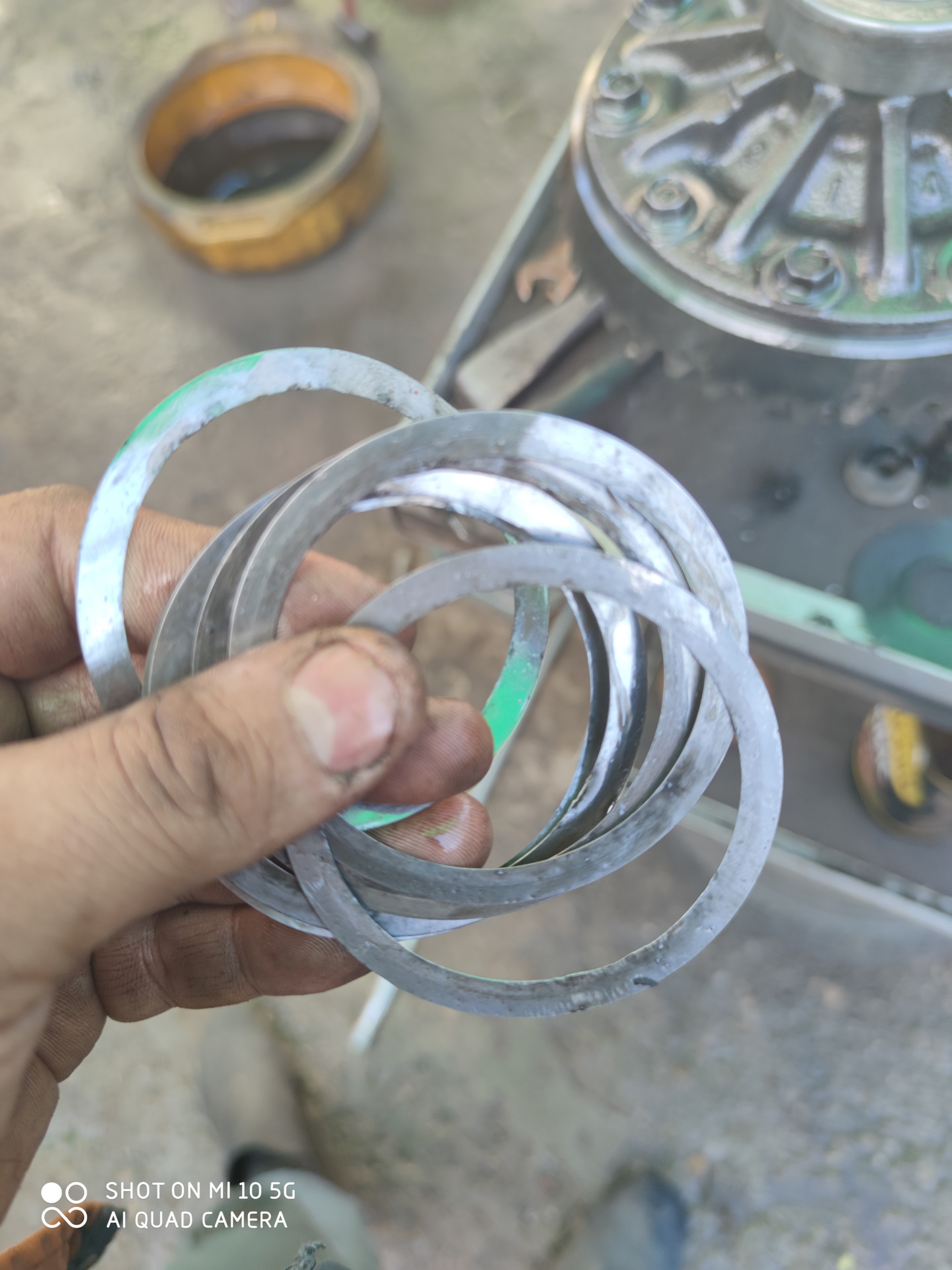

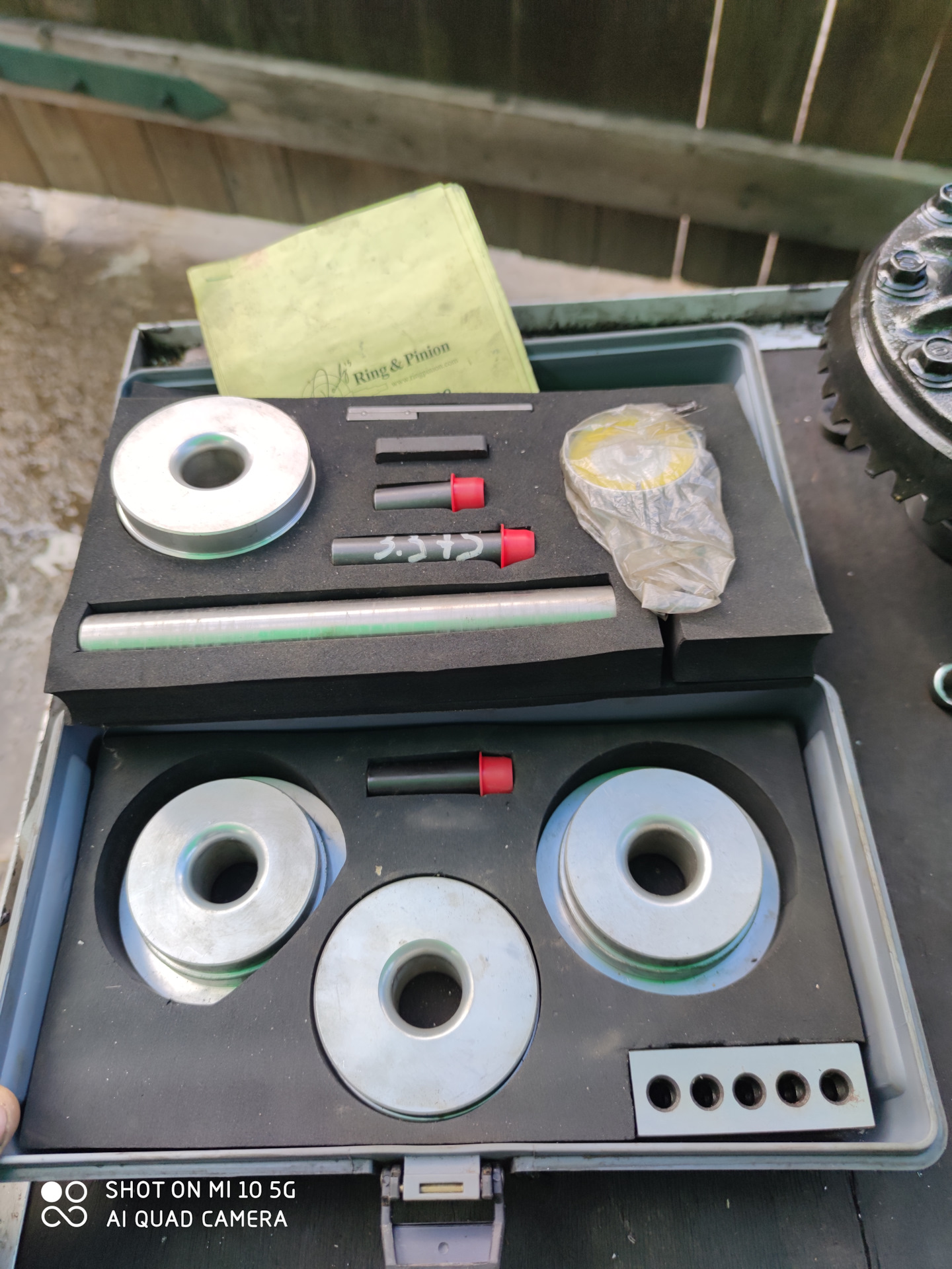

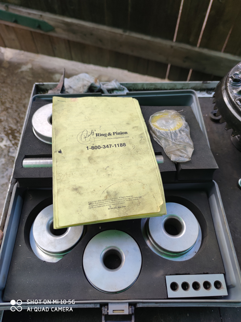

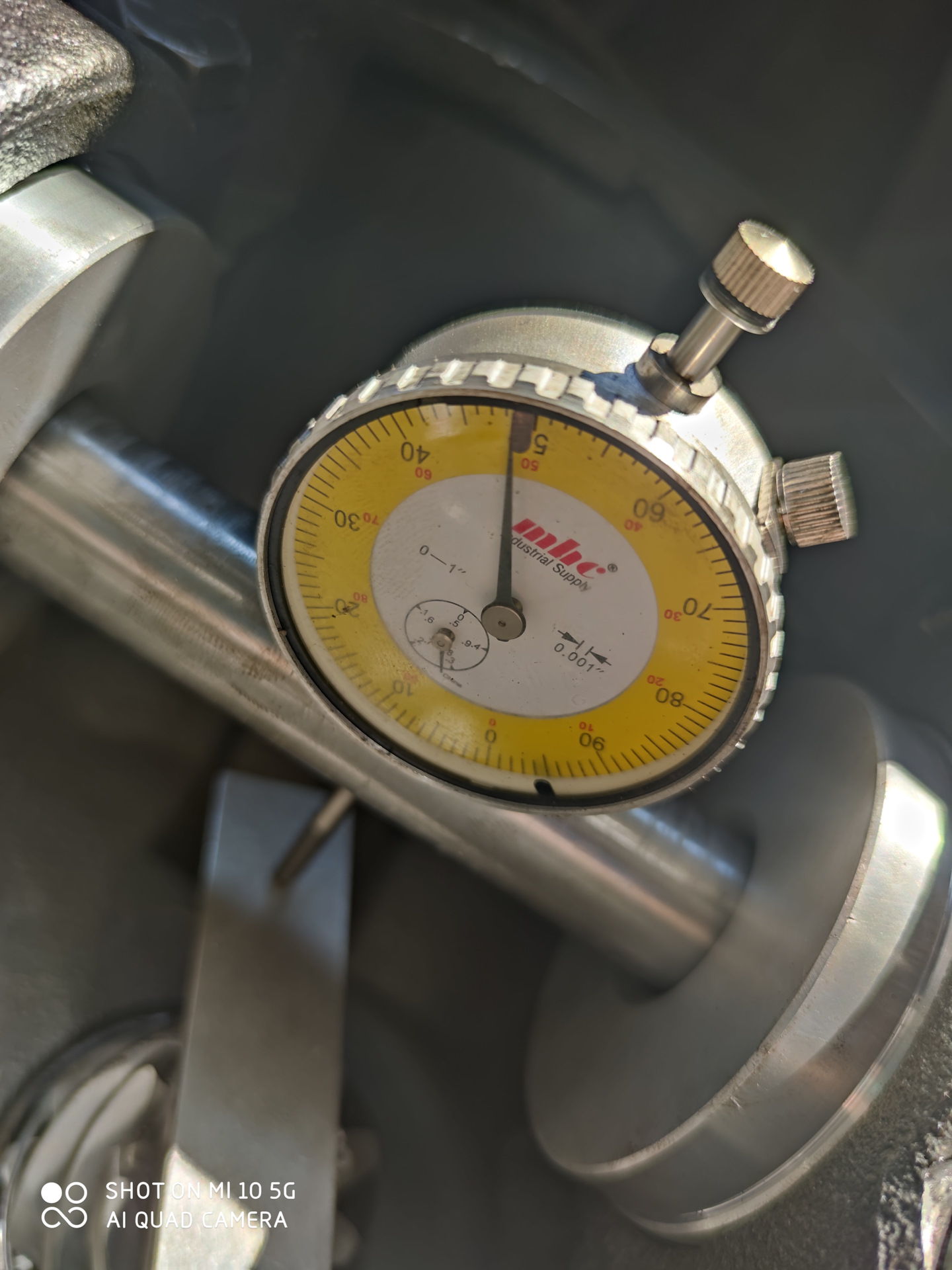

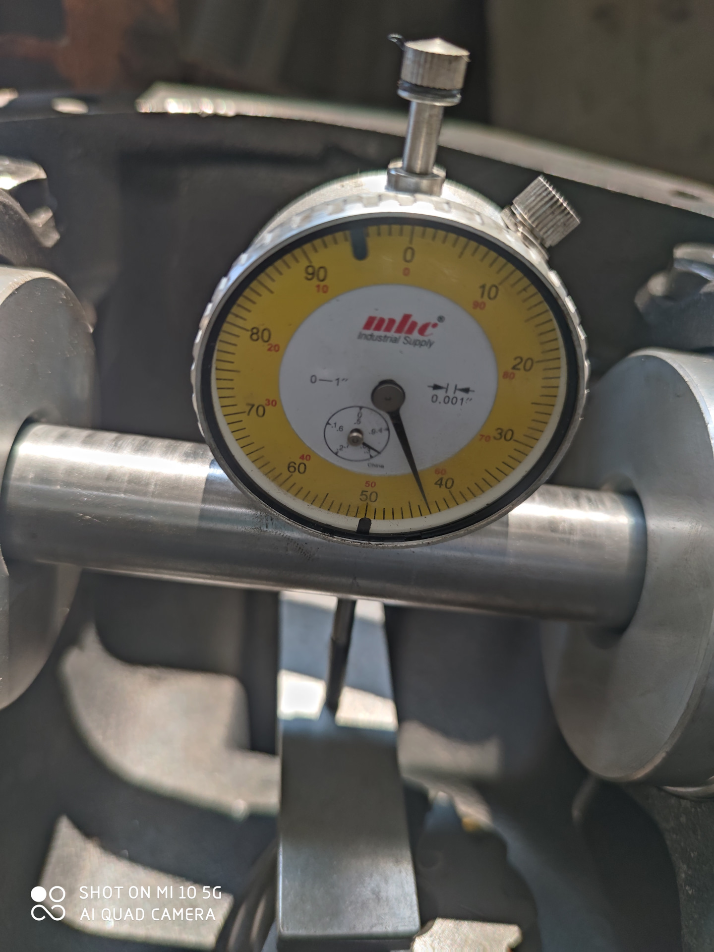

Достал оборудование по выставлению высоты хвостовика. Далее не спеша нужно подобрать правильную высоту 4.312 дюйма, написано в инструкции этого оборудовании.
Работа заняла ровно час. Все готово.
Следующая тема буду ставить китайский елокер.
Всем спасибо и удачи.
Лайк и репост приветствуется.

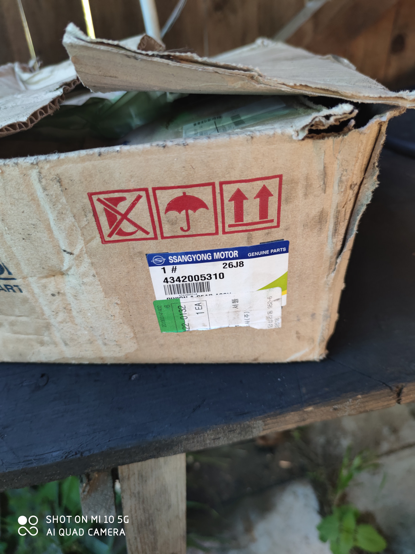

Запчасти на фото: Q0014
Запчасти на фото: 4342005310

Привет всем где купить главную пару 5.38 на мост KSC R85 ?
Привет. Это известно! Нигде!
Обычно меняют на мосты с 4.88
Как потом проходила корректировка спидометра?
На корандо и муська все просто. Меняешь датчик скорости на раздатке, есть таблица у неона "датчик скорости"
Приветствую! Подскажи пожалуйста, где брал инструмент для регулировки шестерен ГП?
Привет. Ебай 2010 год. Курс доллара было 28.
completeoffroad.com/i-239…on-depth-tool-yt-d02.html
Спасибо, там нашел, думал есть в РФ где-то. Я правильно понял, прибор универсальный?
В инструкции написано для всех "DANA" мостов.
Если знаете параметров ваших мостов, то да это оборудование поможет
Отчаялся найти отечественный инструмент, с заводом связывался, ответили, что больше не выпускают. В любом случае спасибо за информацию.

Блин вот там ваши реагенты сьедают металл весь мост ржавый
Нее, три месяца стояла. Влажно у меня
Понятно, но всеравно зимой у вас лучше на автобусе ездить, жалко машины
