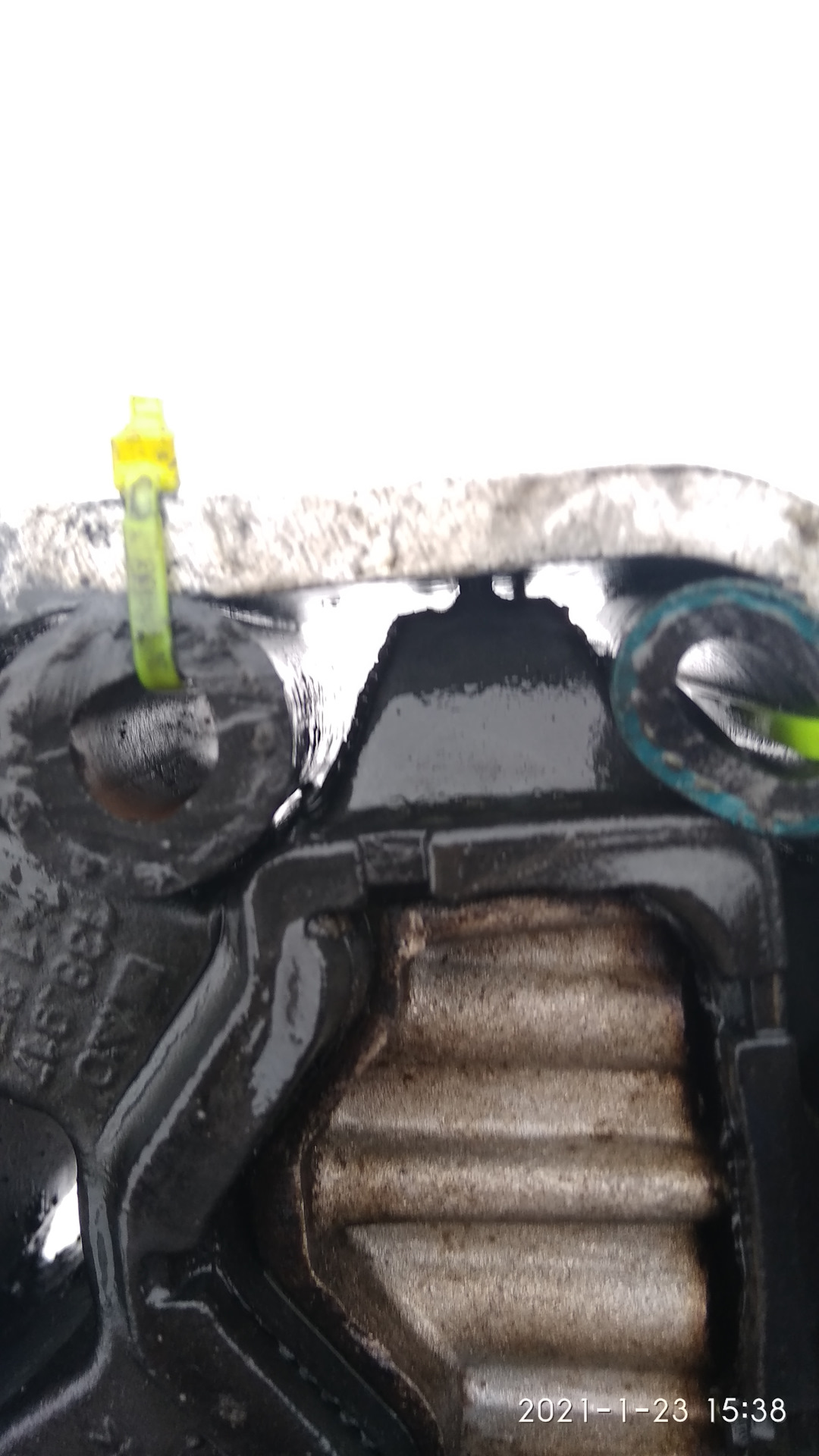

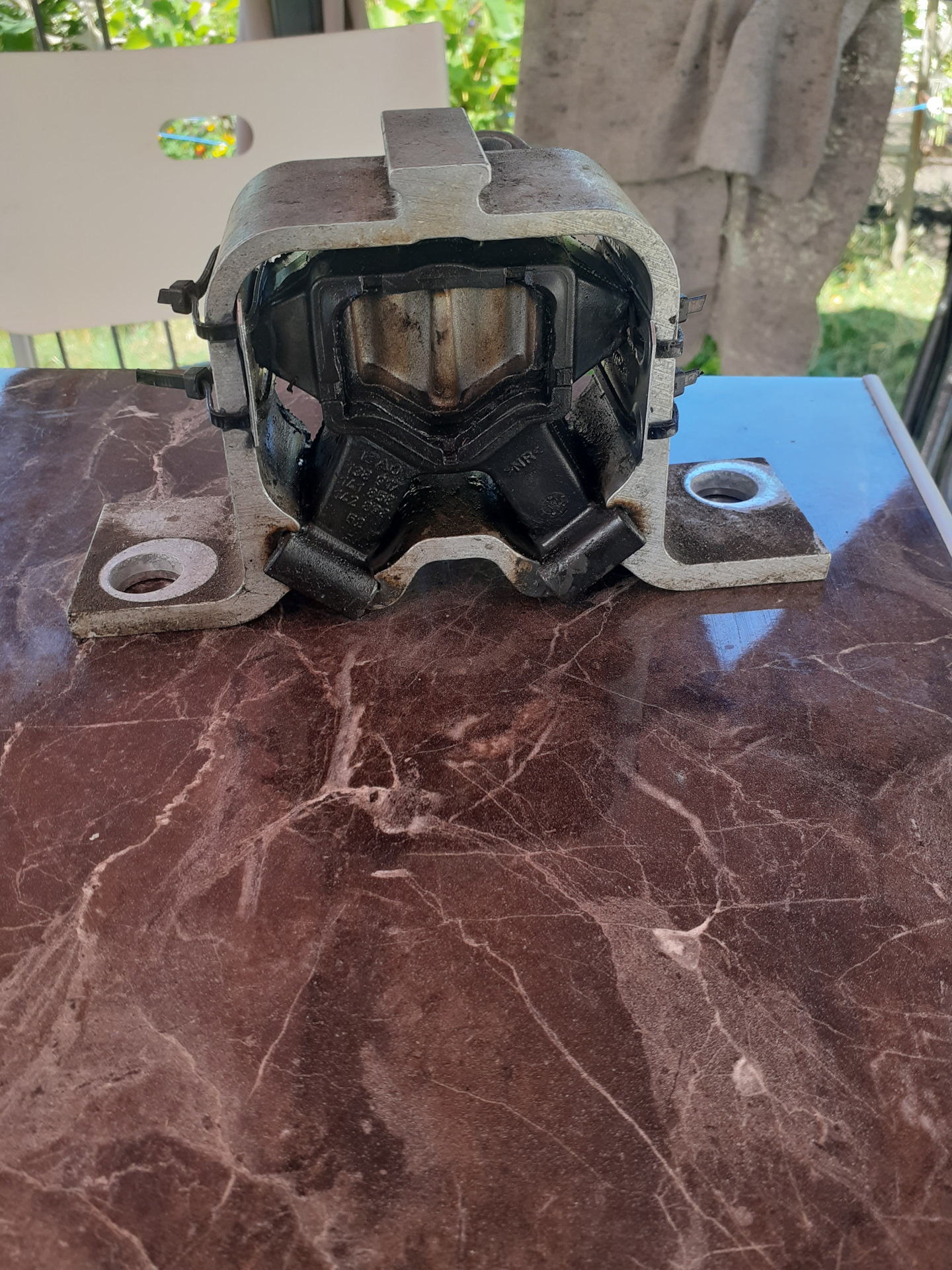

В общем, логики и связей не вижу. и, кстати, в правую внедрены куски кислородного, а в нижнюю — пластинка, аля веста спорт. Вот так то.

Опора правая у меня с кусочками кислородного шланга, состояние как новая где то фото было. В задней опоры 2 мм пластинка.

Нижнюю смотрели (я ее на мико хотел поменять усиленную) сказали что все ок. Заменил пока правую, катаюсь неделю, пока тремора нет. Правую борал аналог оригенальной, 1,5 рубля стоит, вроде турецкая, пока ездит, доволен
Ты напомнил, этой весной дилер менял помпу и опору правую сместил относительно заводской установки. Фото добавил.
Может есть связь или последствия, хотя не сразу же после того проявилось, хотя и в таких условиях (жара, кондей, длительность поездки) не эксплуатировалась давно, а может и никогда, я кондеем особо не пользуюсь.
Наврятле, там в резинке дело, проверь может болты ослабли, или попробуй усилить что бы внутри не болталась, примеров на драйве полно. На старой своей опоре я пластинки металические просовывал и стяжками фиксировал. Если эфект будет значит она, меняй, все дешевле чем сцепу с корзиной в расход.
Это верно, начну колхозить опоры. Тут человек присобачил спереди двигателя ещё одну опору, вот это решение мне понравилось, либо тоже сварить. Знать бы будет толк или нет, сварил бы.

В моем случае опора, пока катаюсь все ок.

Если опора, то при снятии увижу же отделение резины от металла?
Я думаю тут как с элементами подвески надо, пошевелить рычагом каким нибудь. Не уверен что заметно будет отделение
Там нижняя не видна толком, надо снять.
