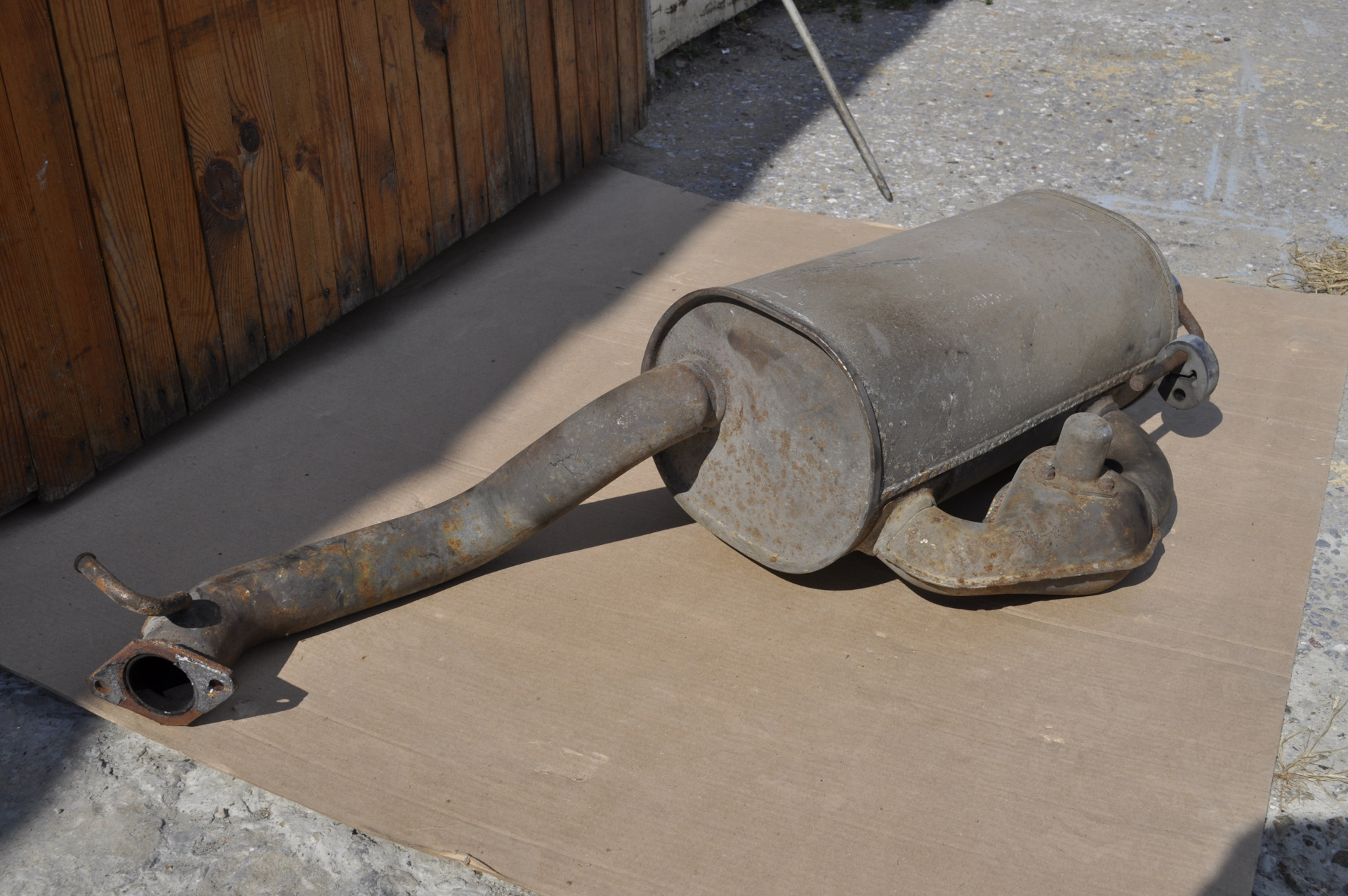

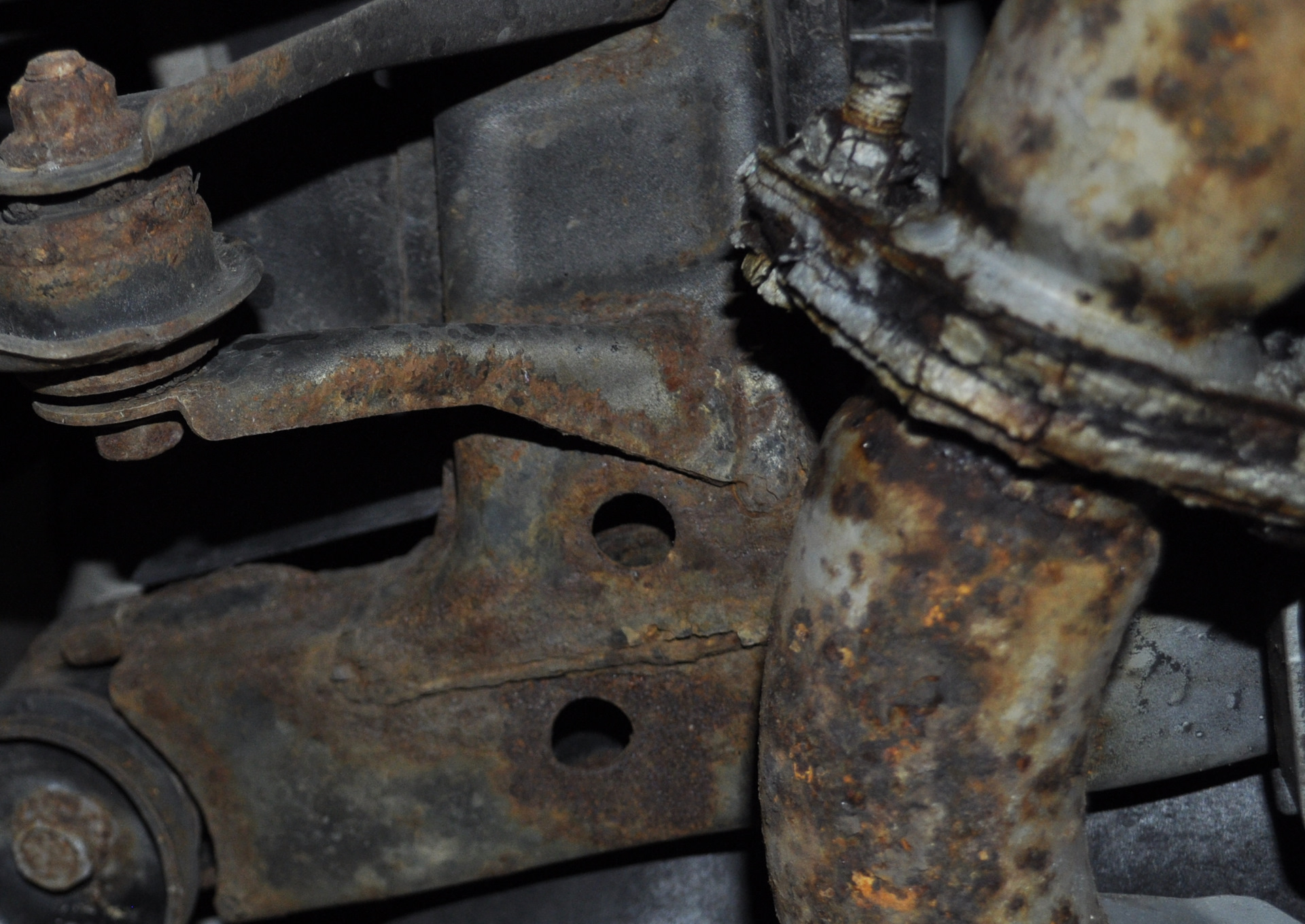

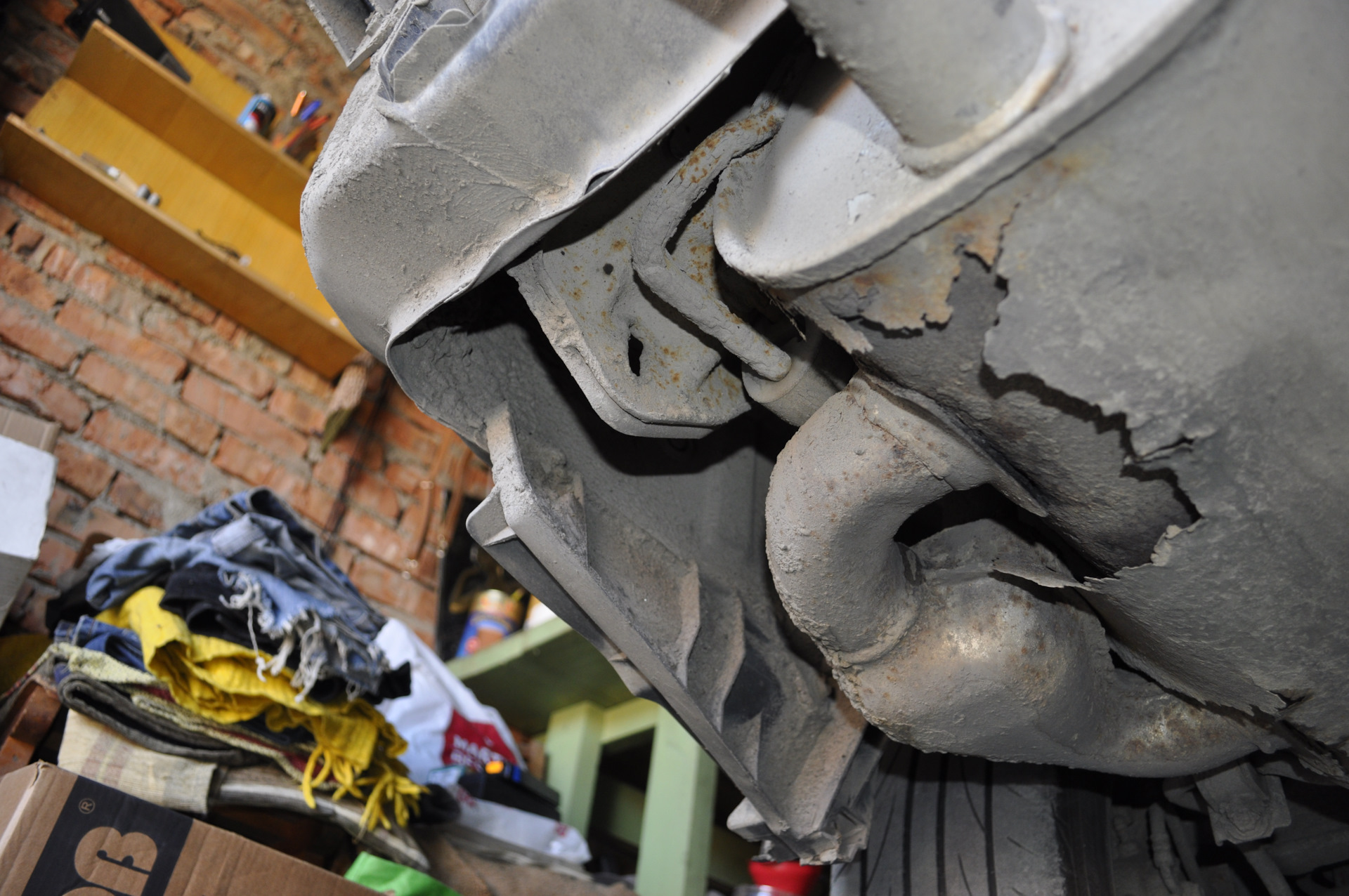

Читатели моих бортжурналов знают, что распил приехавший в прошлом году, страдал неприятной ржавчиной выхлопной системы… Но так как альтернативы на тот момент не было, ибо затраты были и так на грани возможностей семейного бюджета, пришлось ставить так как есть — то есть ржавый выхлоп.
В течении года смотрел варианты того, какие банки можно ставить в качестве альтернативы штатной банке…
Долго расписывать не буду, смысл такой — решил не ставить тюнинг-банку. Спасибо, Саня под ником lunoxod-1, прокатил меня Ланке с тюнинговой банкой… и я понял, что слушать постоянный гул это не для меня, учитывая, что много езжу по пригородным трассам и межгороду.
Стал я искать стоковую банку в хорошем состоянии, а это оказалось не так просто: или состояние убитое, или цена не адекватная, или тупо в городе их нет… заказывать из далека что-то не хотелось, ибо не посмотришь, не потрогаешь, не поторгуешься :))) да транспортные наши те еще помощники…

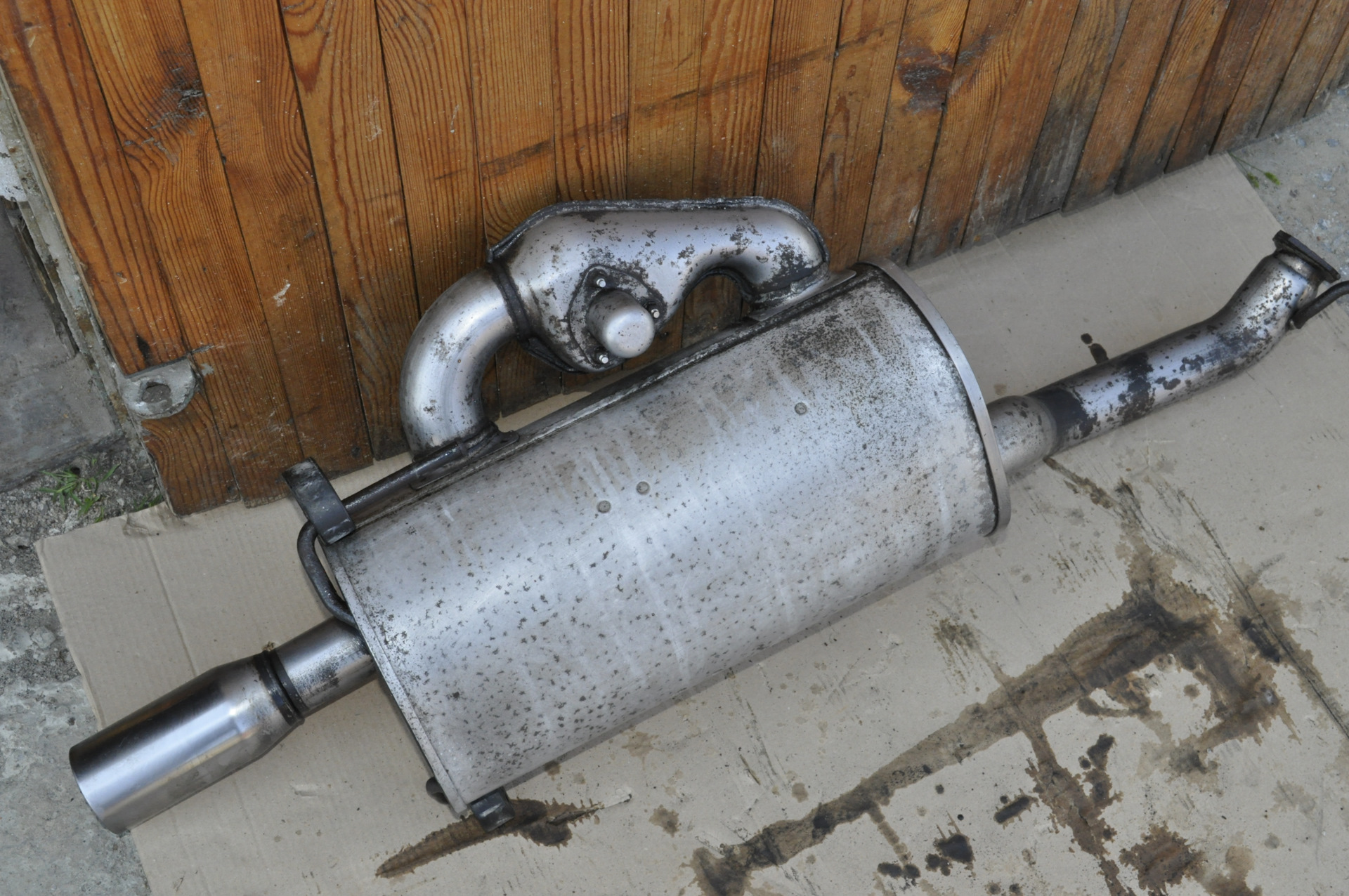

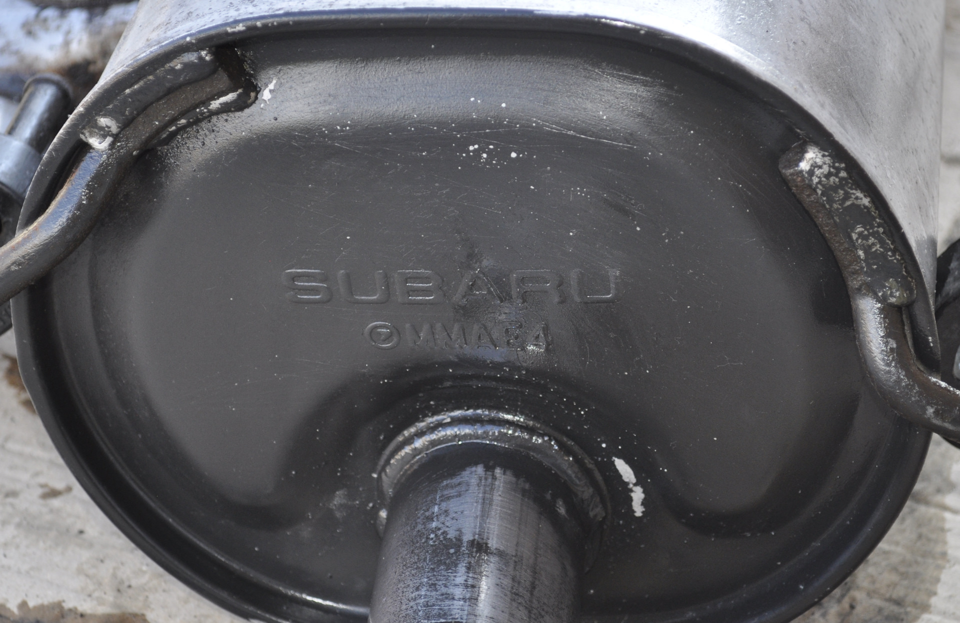

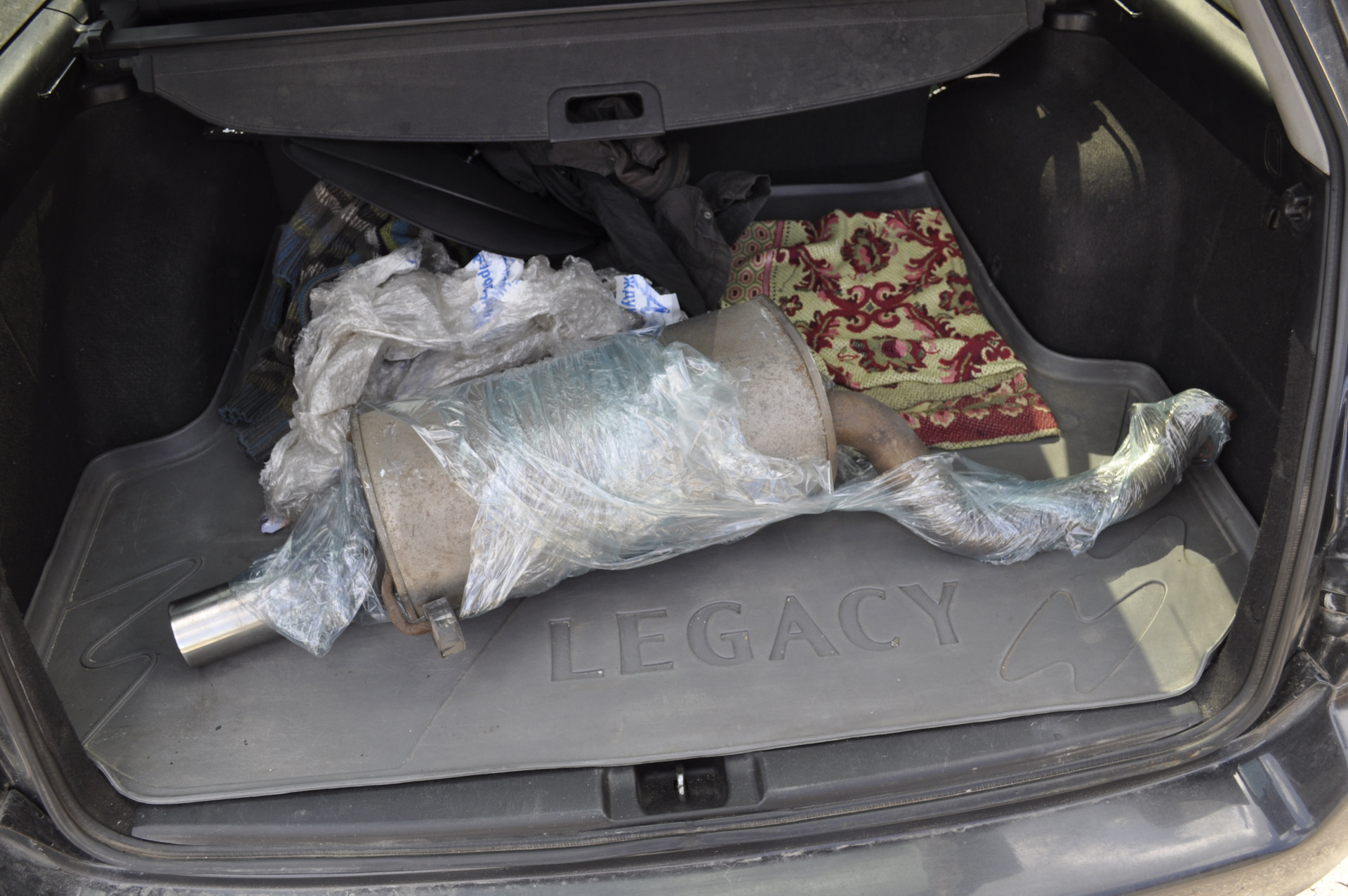

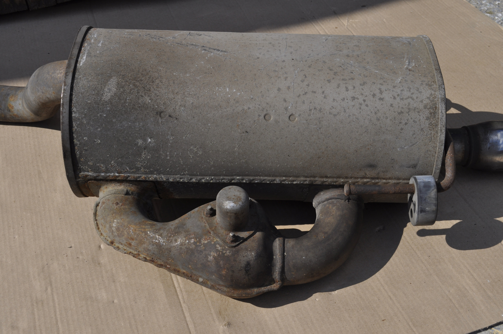

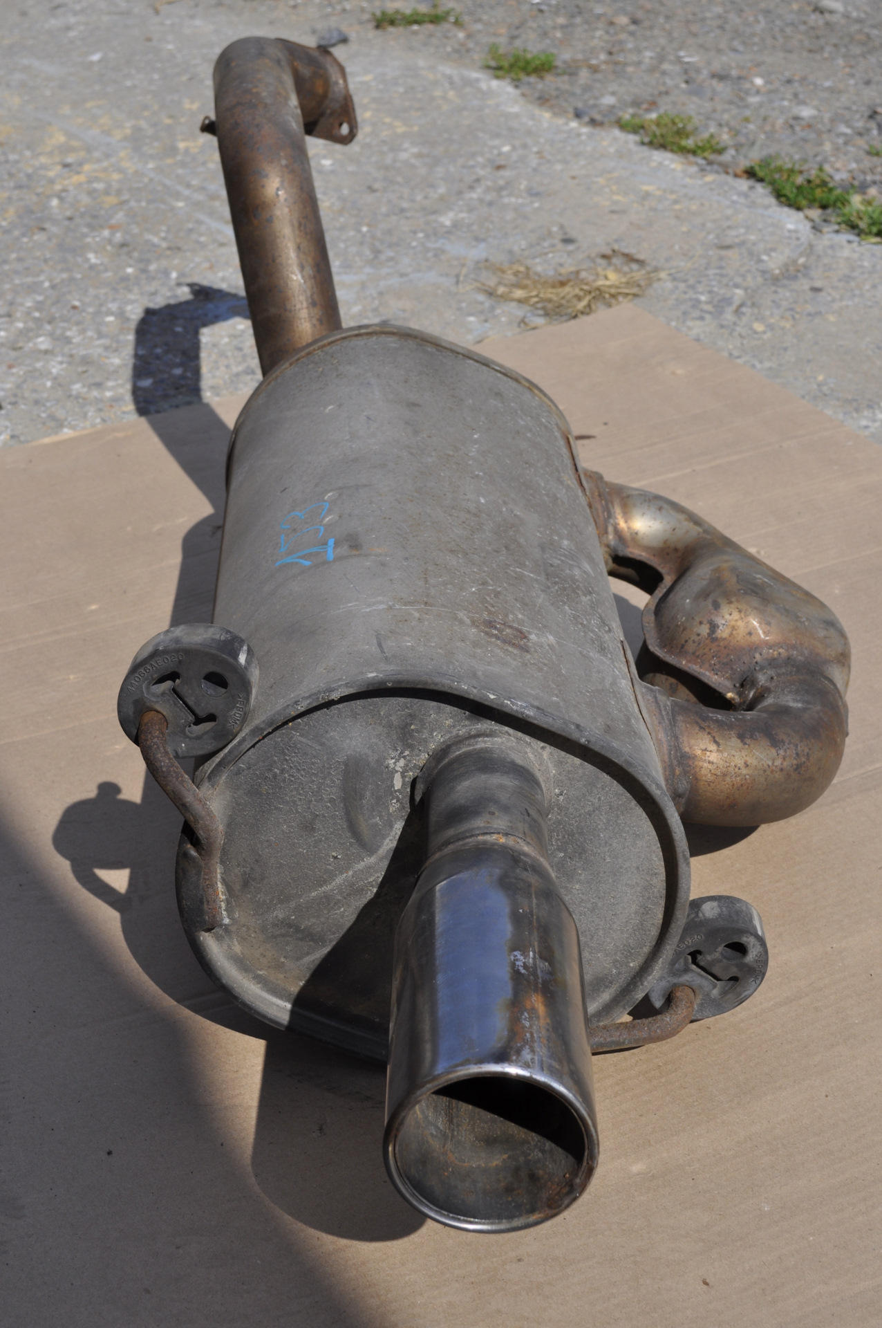

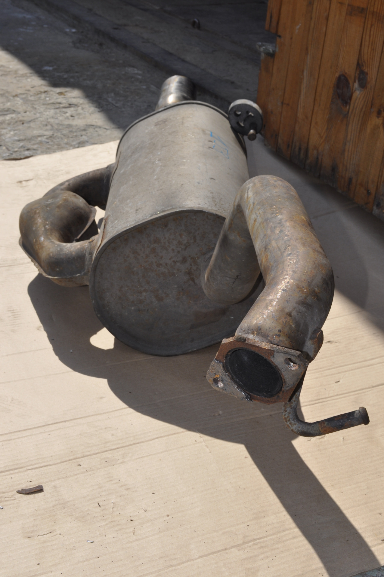

И вот в пятницу, нашел вариант, созвонился, рванул на обеде на другой конец города… и Ура, банка в очень неплохом состоянии, цена 5000руб. Взял не раздумывая!
Привез ее в гараж и вчера (в субботу):

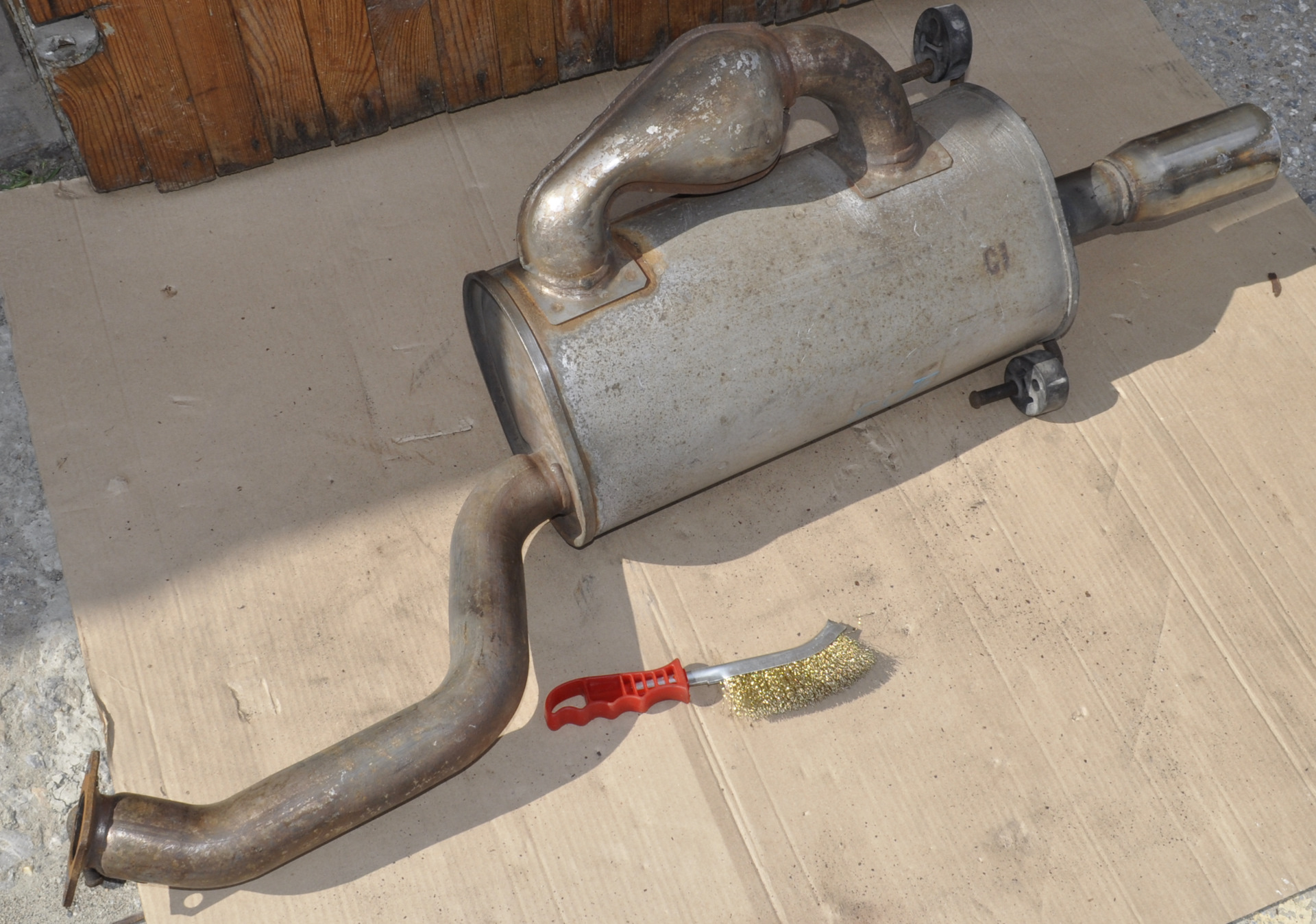

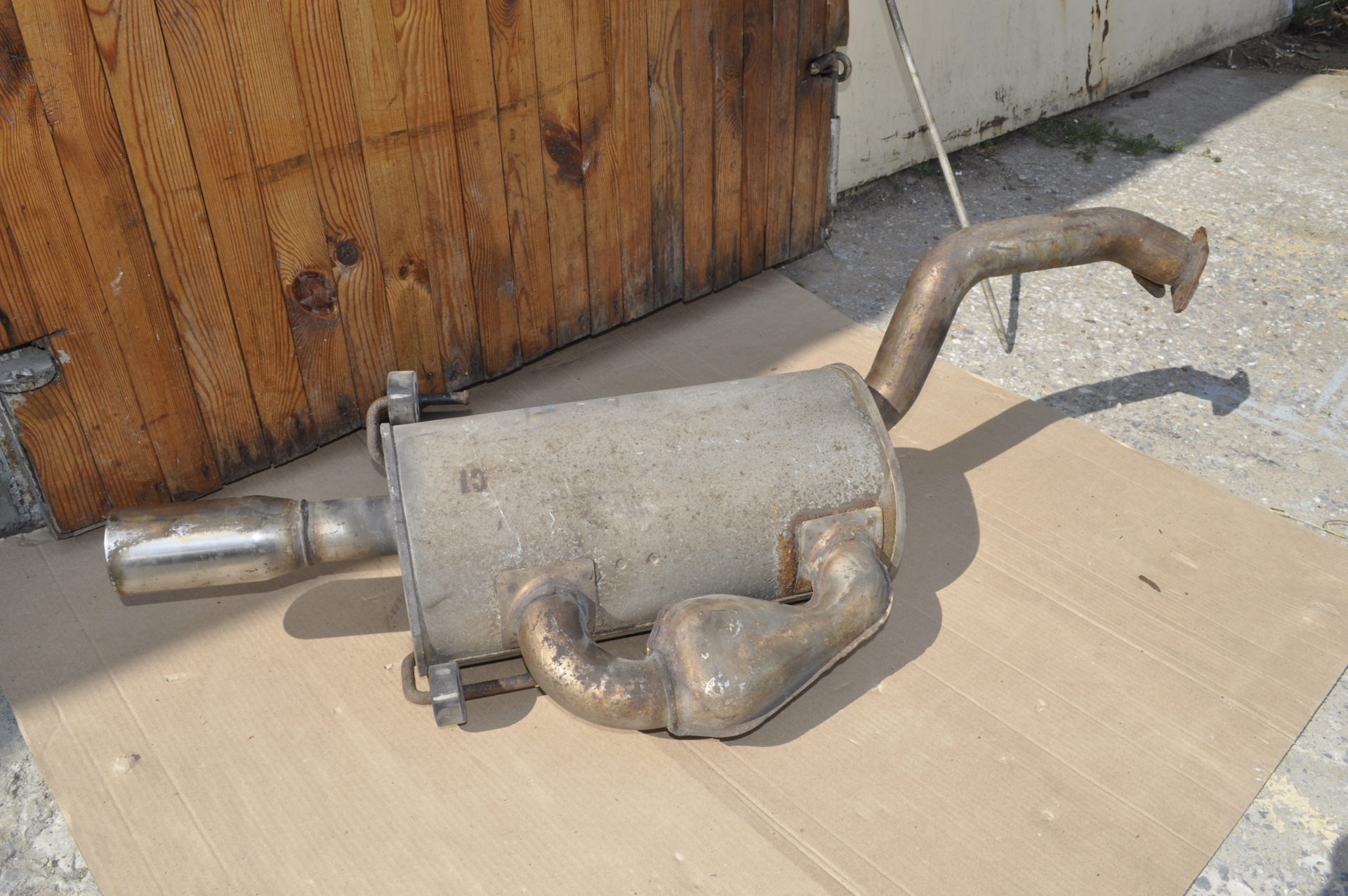

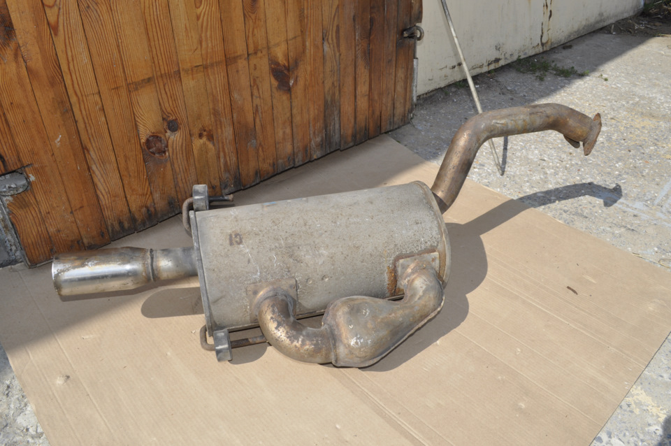

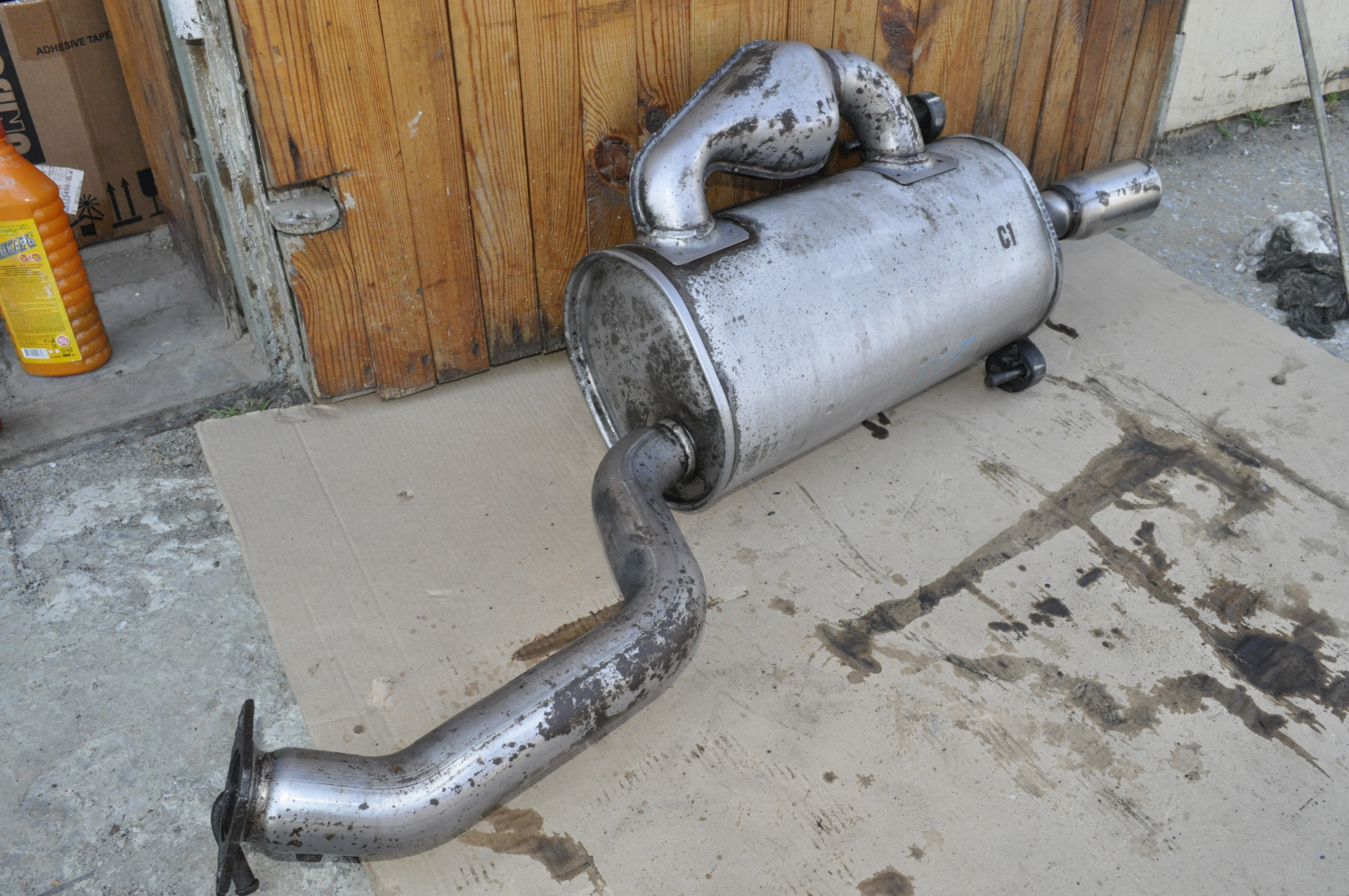

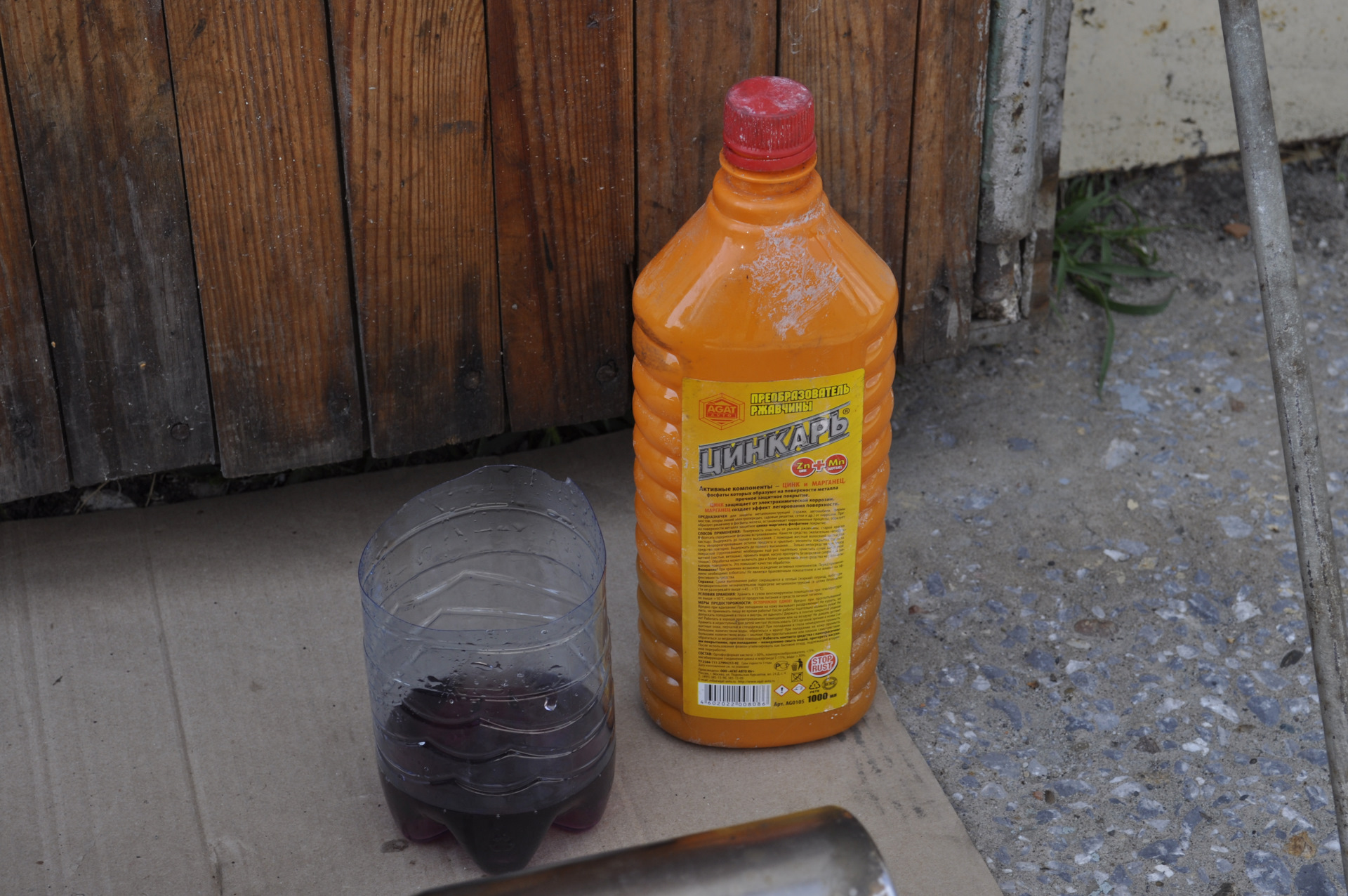

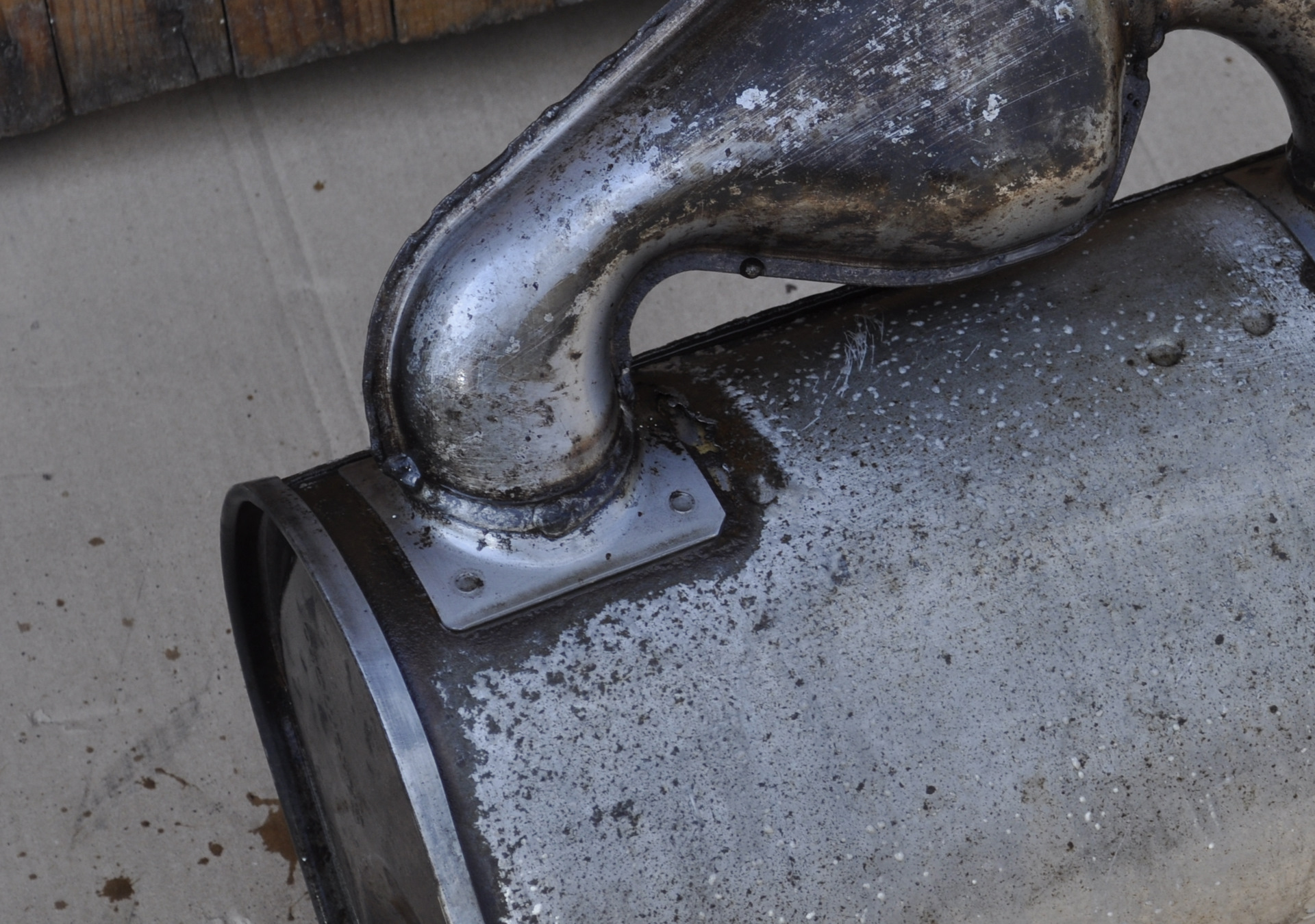

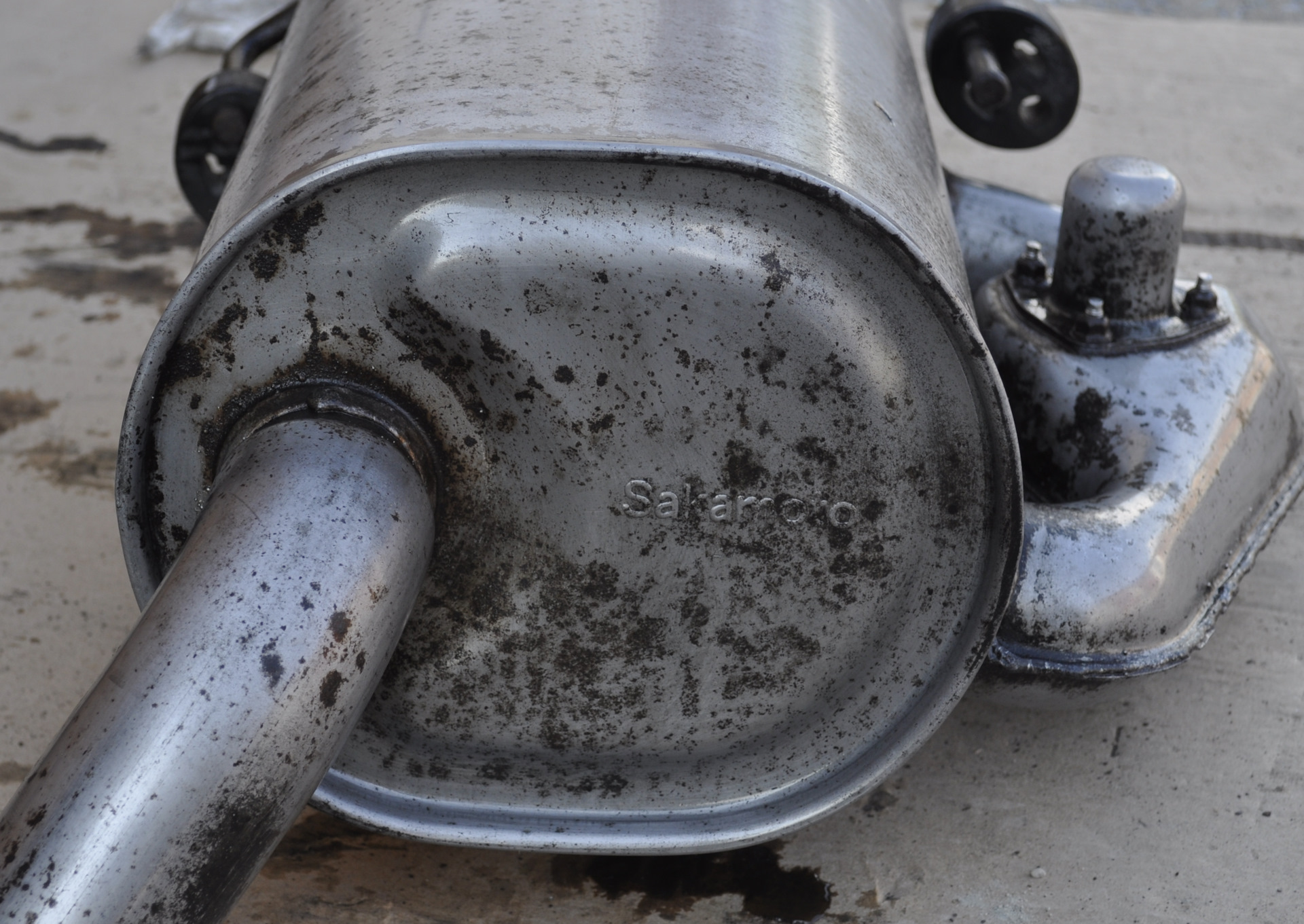

1. помыл банку;

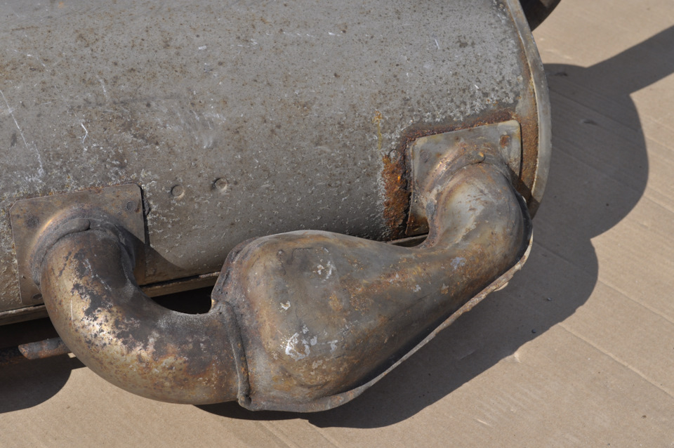

2. почистил щеткой места ржавчины;
3. обработал банку Цинкарем;
4. еще раз протер, помыл, почистил…

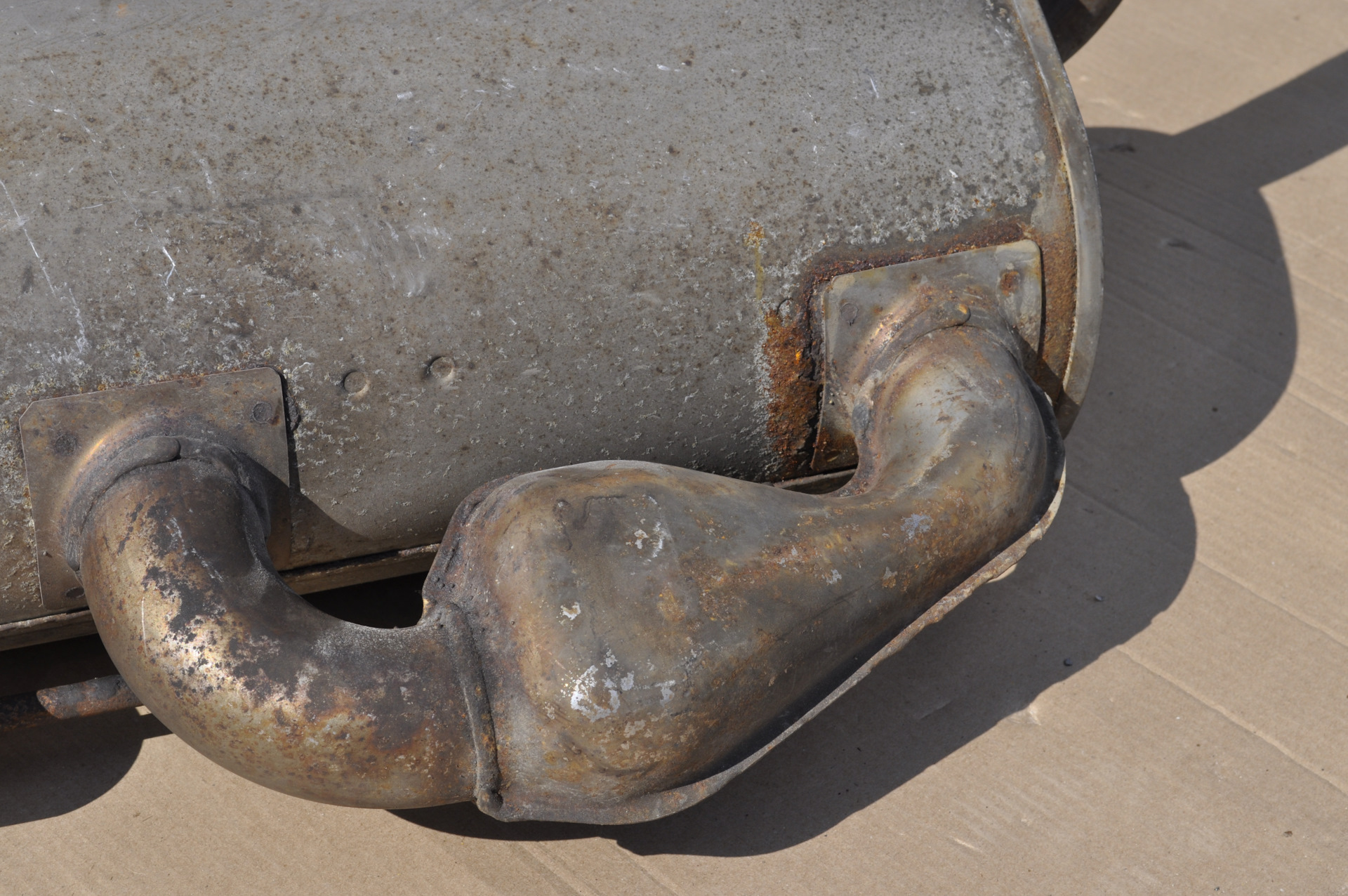

5. еще раз обработал Цинкарем и оставил на ночь…
Есть мысль:
1. заделать неприятные места ржавчины, где она разъела метал цементом для глушителя;
2. задуть банку высокотемпературной краской, чтобы немного отложить дальнейшее старение и ржавление банки…

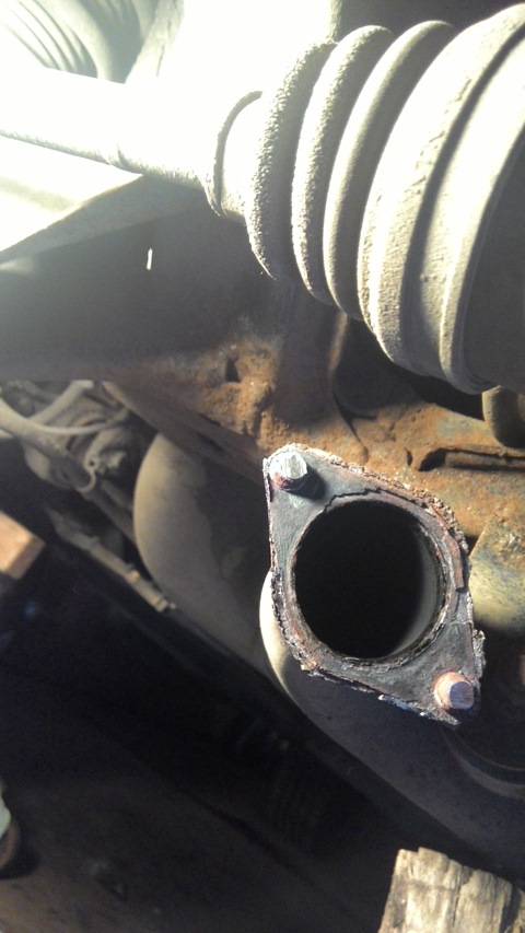

Нужно теперь разъединить среднюю часть глушителя от банки — крепежу там хана! Придется приглашать Болгарскую женщину и аккуратно их разделять, потому как покупать еще и среднюю часть совсем не хочется.
Старую банку хочу распилить и вскрыть обшивку, чтобы наглядно посмотреть схему нашего глушителя.
