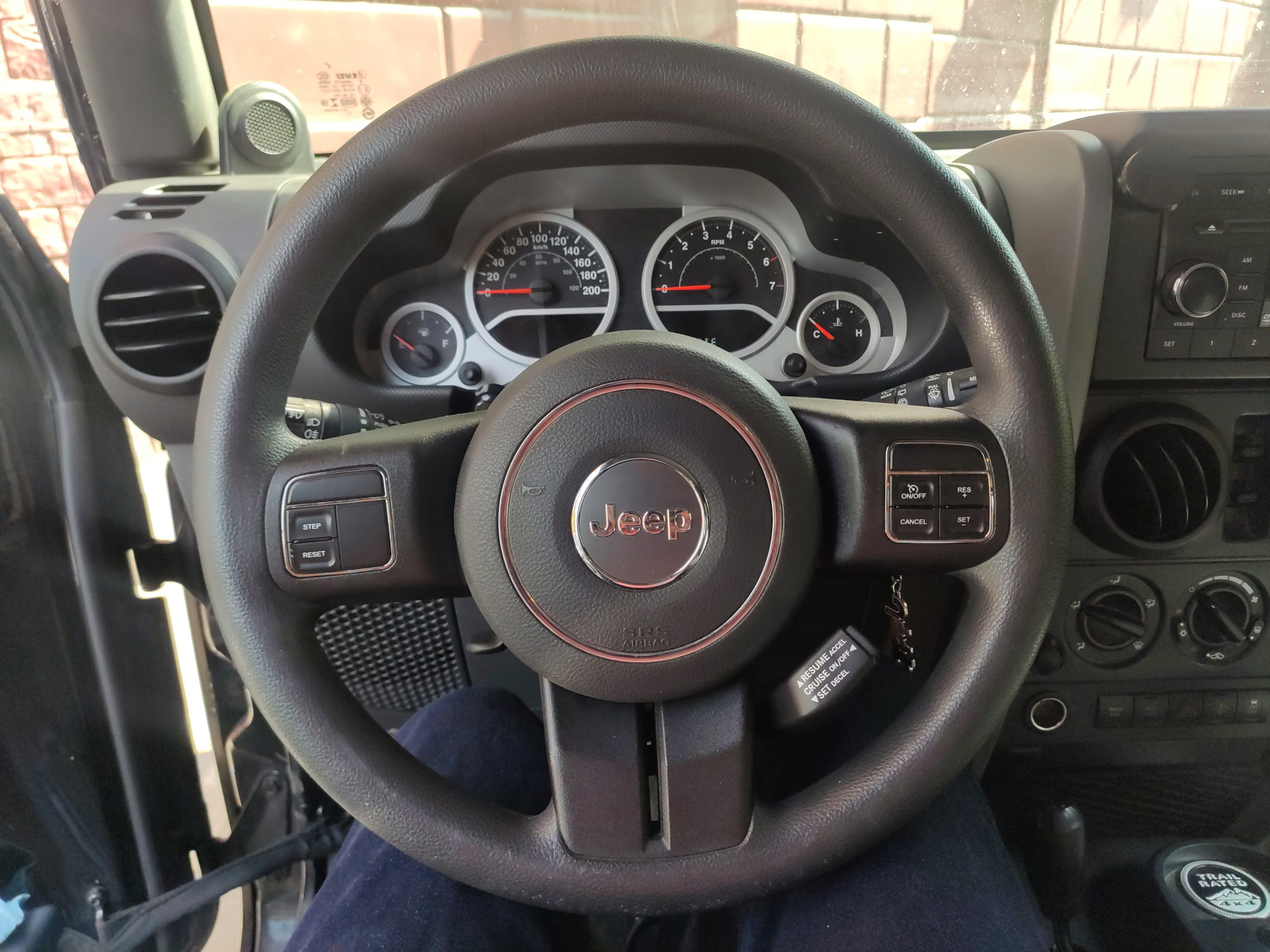

Самой уродливой вещью в салоне дорестайла является руль, как мне кажется. И вот я задался целью его поменять. Не всё так просто оказалось — полез читать забугорные форумы и отслеживал БУшный руль на авито около года. И вот он попался — засранец!
важно: руль от Cherokee WK2 не подходит. Внешне такой же, но посадочное отверстие под вал больше! Нужен руль от Wrangler JK, либо от Liberty
Работы по замене руля.

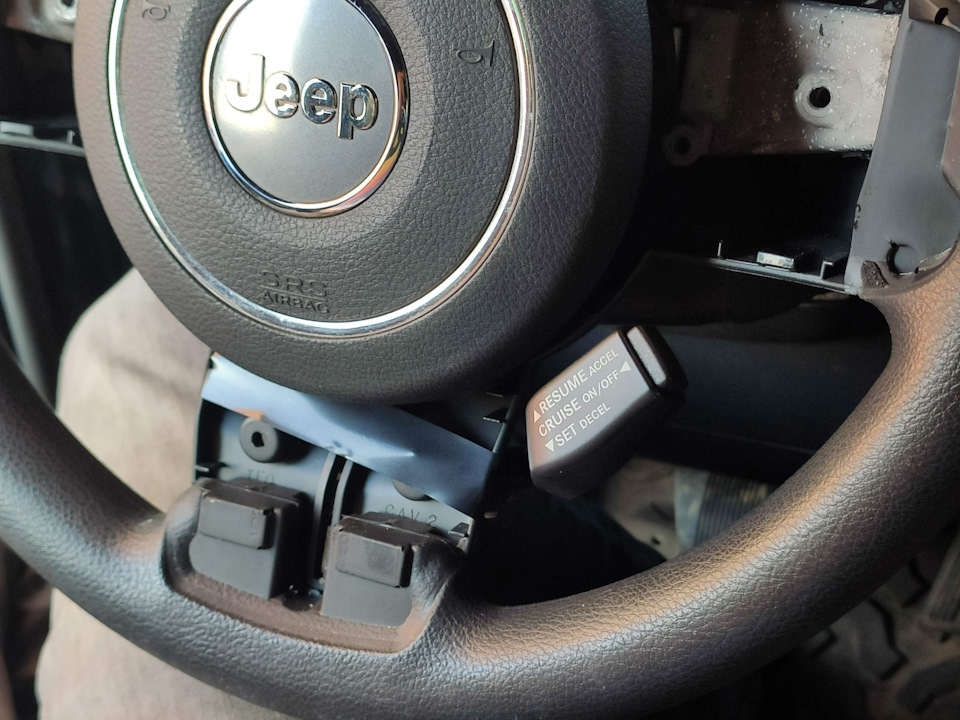

1. Снятие/установка Для снятия старого подцепляем три защёлки с обратной стороны руля, откручиваем болт на 13, дёргаем на себя. Надеваем новый руль: и вот уже можно пользоваться. Сигналить — увы! Ну и круиз, конечно, не работает.

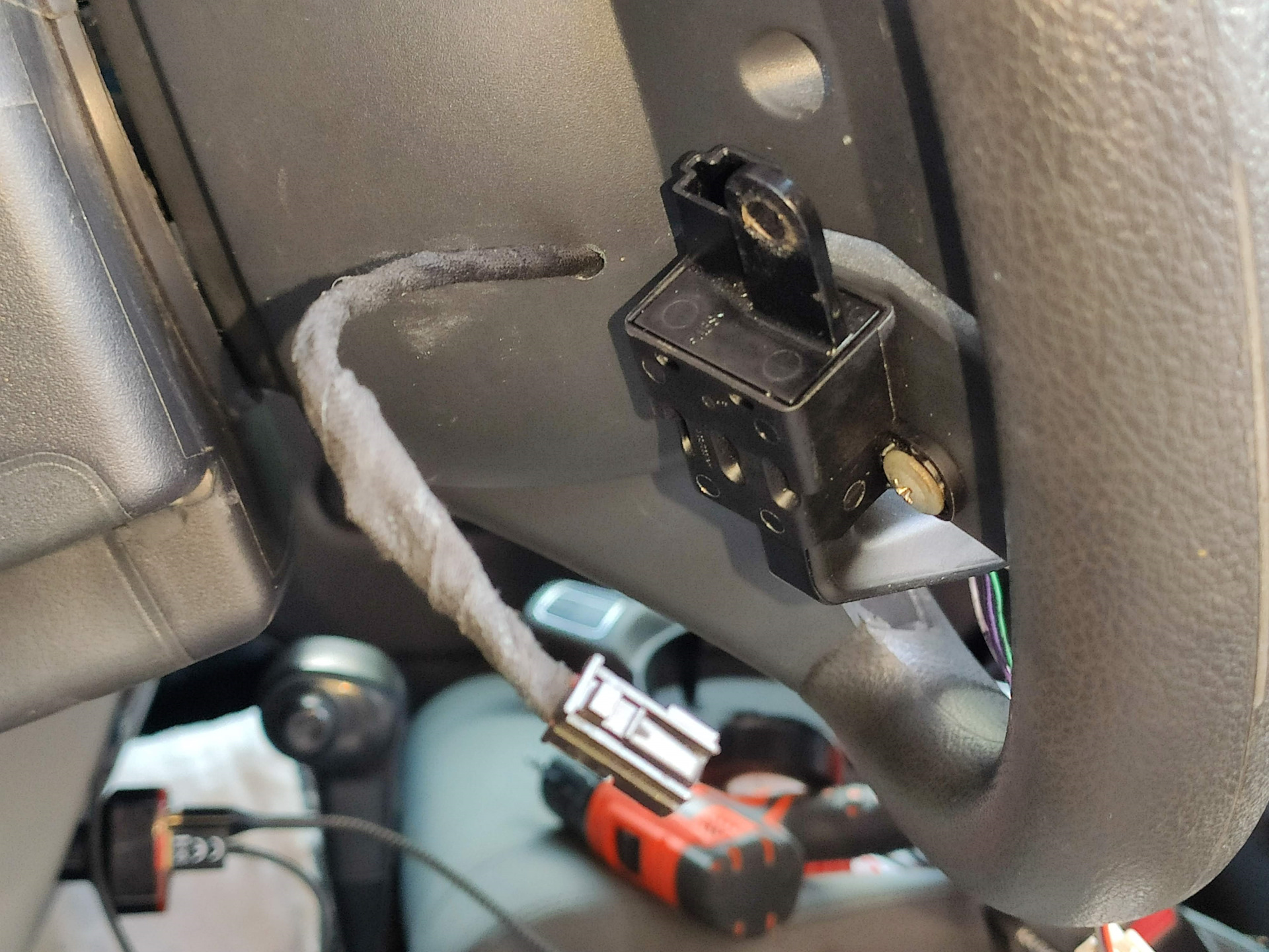

2. Изготавливаем новую проводку. Я взял проводку со старого руля, скрестил с онной от нового, все разъёмы оказались в наличии. Далее обернул в тряпочную изоленту.

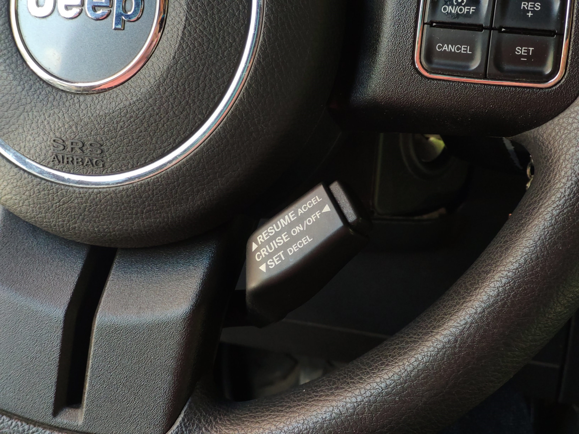

3. Выбор места для рычага круиза. Крутил вертел полчаса, и придумал! Управлять достаточно удобно. Просверлил отверстие под проводку в нижней спице руля. Потроха не видны с других мест в салоне авто, только если специально заглядывать. Колхоз, как думаете?
4. Сборка. Аккуратно прокладываем провода. Руль нужно купить с родной подушкой. Разъёмы подушки подходят bolt-on. Закрепляем её двумя болтами.

upd: Покатался по трассе, привык к расположению. Поспрашивал людей, не разбирающихся в машинах совершенно. Сказали, что рычажок как тут и был, инородно не выглядит.

А если пойти другим путём и управление круизом установить не на руле, кмк рычажок это просто 3 кнопки? На руле он чужой какой-то
Рад любым идеям.
Нет, круиз это цифровое устройство, передающее инфу по кан шине
Не спорю. Но я про колхоз "2-го уровня")) кнопка и поворот рычажка в цифровом устройстве круиза все равно остается кнопкой пусть и сенсорной. Электроника крейсера не сильно продвинутая. Вытащить и перенести ее можно. Например меняя led map light в зеркале я при желании мог бы перенести кнопки вкл/выкл в любое другое место. Надо ли оно, это уже другой вопрос ))
Наверное, да. Но я пока колхозник не того уровня:)
