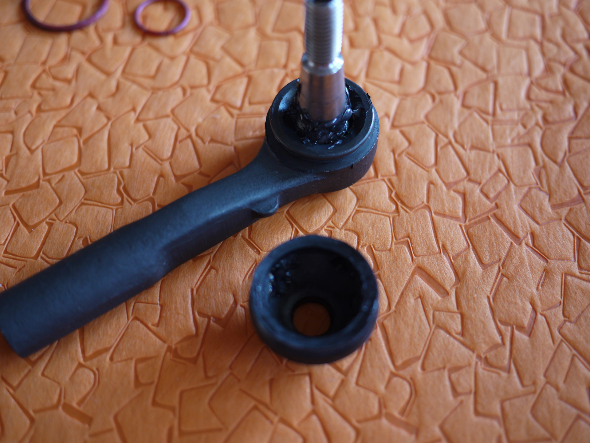

Неоднократно слышал, причиной выхода шаровых соединений из строя служит попавшая влага и коррозия. Продлить срок службы можно защитив металл смазкой. Проверить и развеять миф будет стоить 180р, конечно я решил для себя провести эксперимент. Приобрел специальную смазку для шаровых соединений подвески.
Забил смазку под все пыльники всех новых шаровых. Мое мнение LEMFORDER кладет достаточно смазки, а вот TRW/Lucas по сравнению с LEM до смешного мало, без вмешательства после вскрытия фотка ниже.

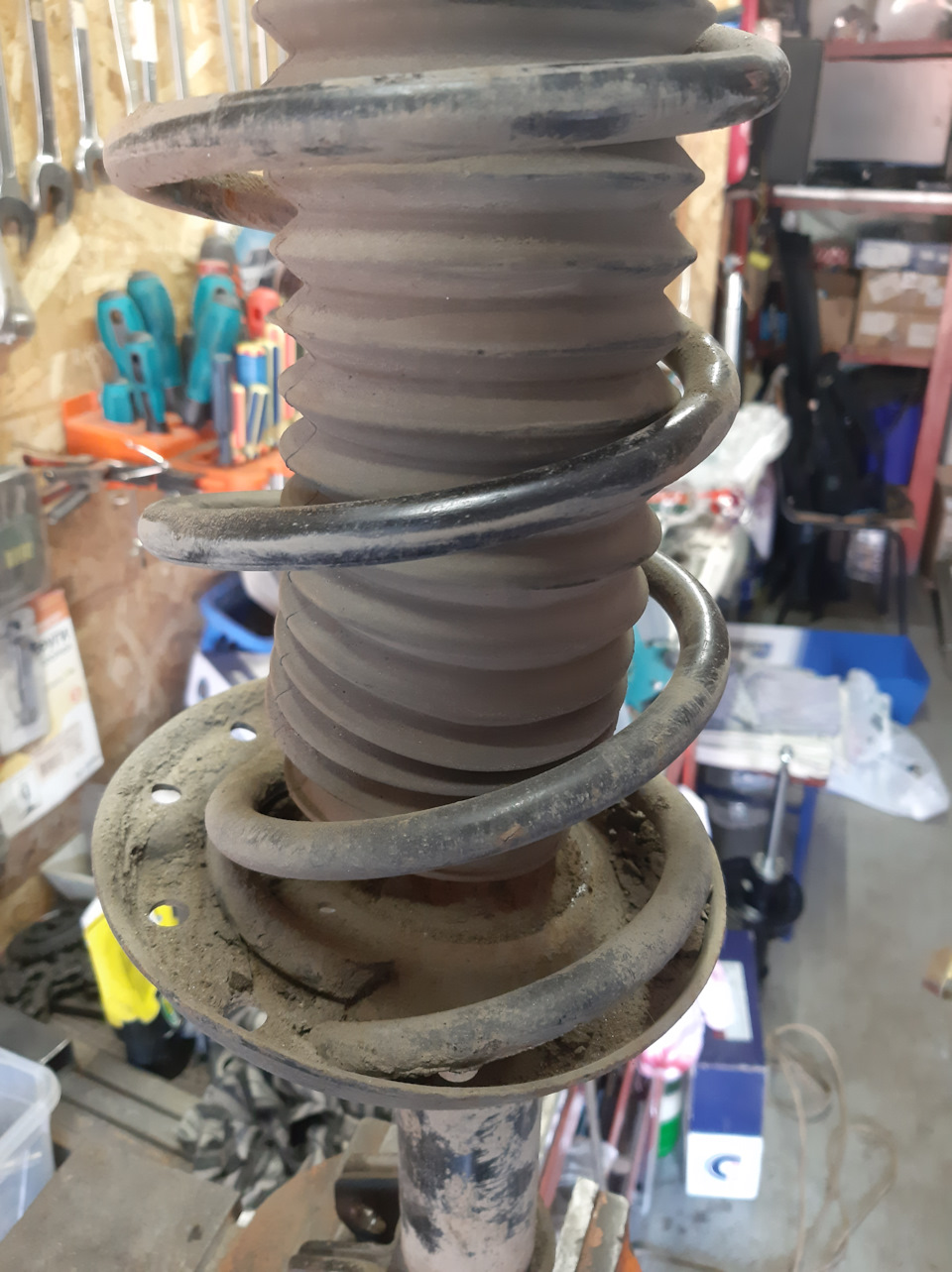

Настал день разборки и сразу обнаружились нюансы, снятие стойки показало лопнувший хвост пружины. Настало время дополнительных трат и приобретаю на обе стороны новые.

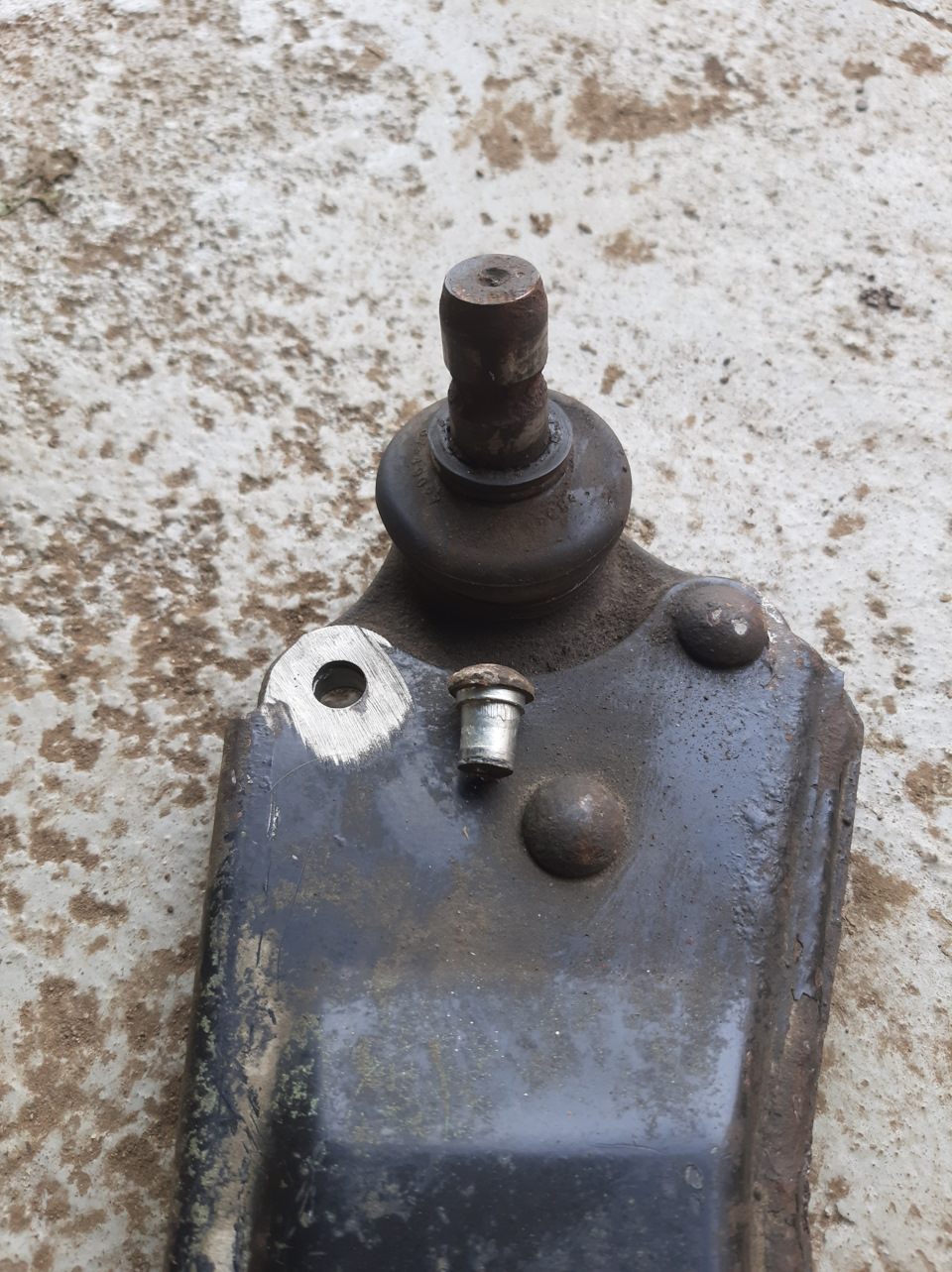

Дальше снимаются рычаги, одна сторона вышла без проблем, на второй стороне в одном из сайлентблоков "закис" болт, да так крепко, на его извлечение потребовалось пару часов времени, много мата и половина балона WD-40. Голова у болта была убита, куплен новый.

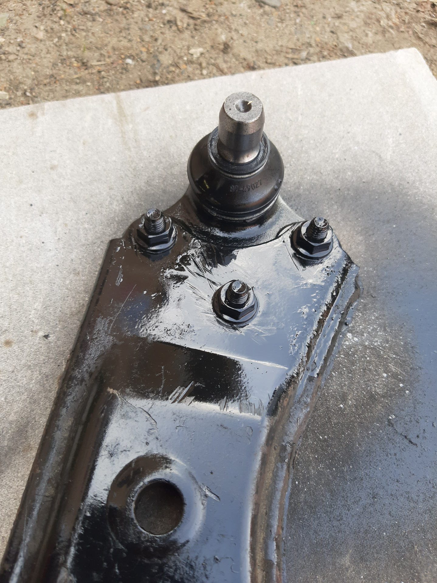

В тему рычагов, не новость что шаровые в оригинале заклепаны, берем болгарку и срезаем шапки клепок С ВНУТРЕННЕЙ СТОРОНЫ иначе их не выбить, клепки имеют небольшой конус/выступ.
Дальше все просто, ставим новые шаровые и красим металл для защиты от влаги и ржавчины.

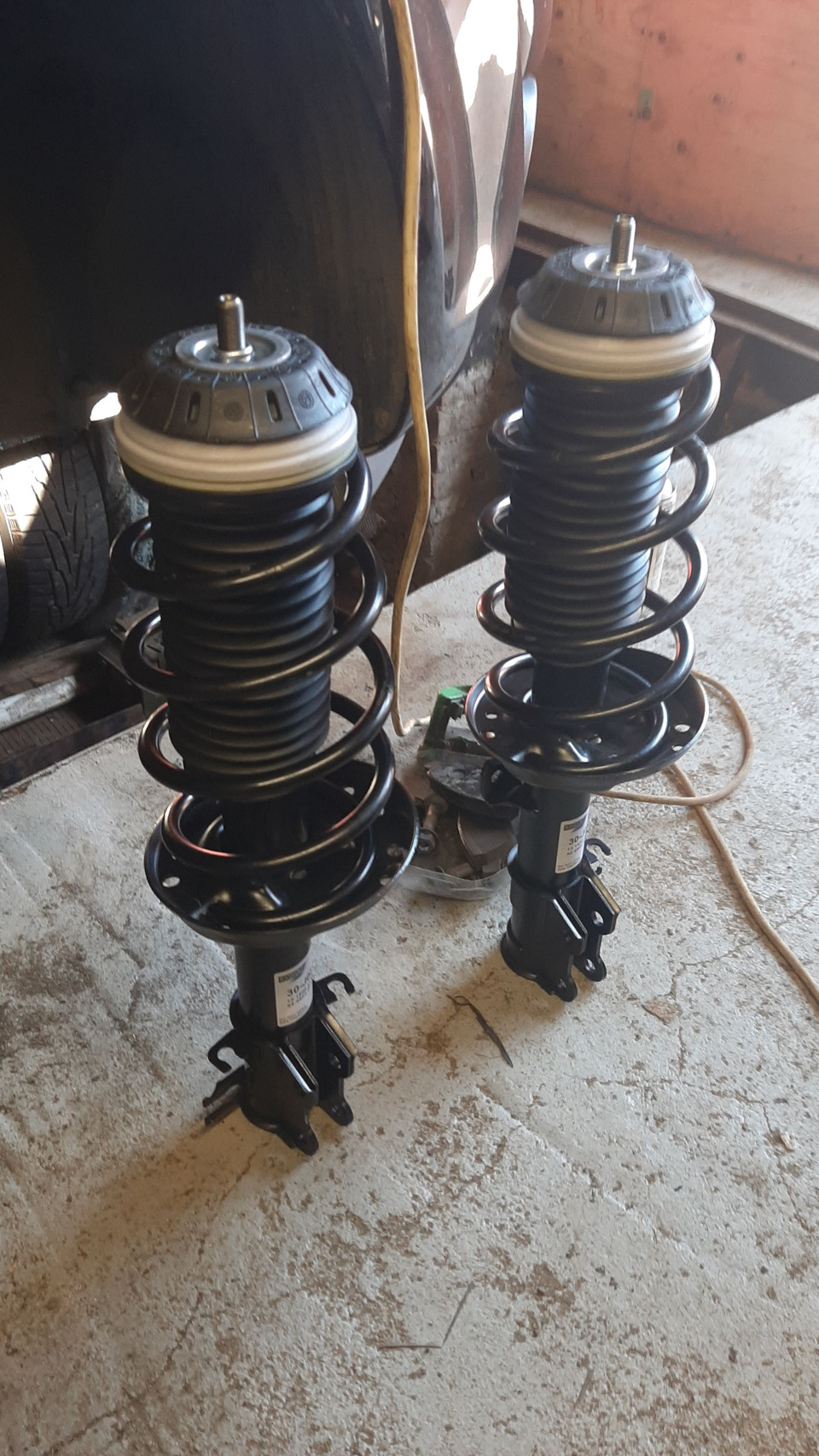

Собираем стойки и все в обратной последовательности ставим на свои места.
