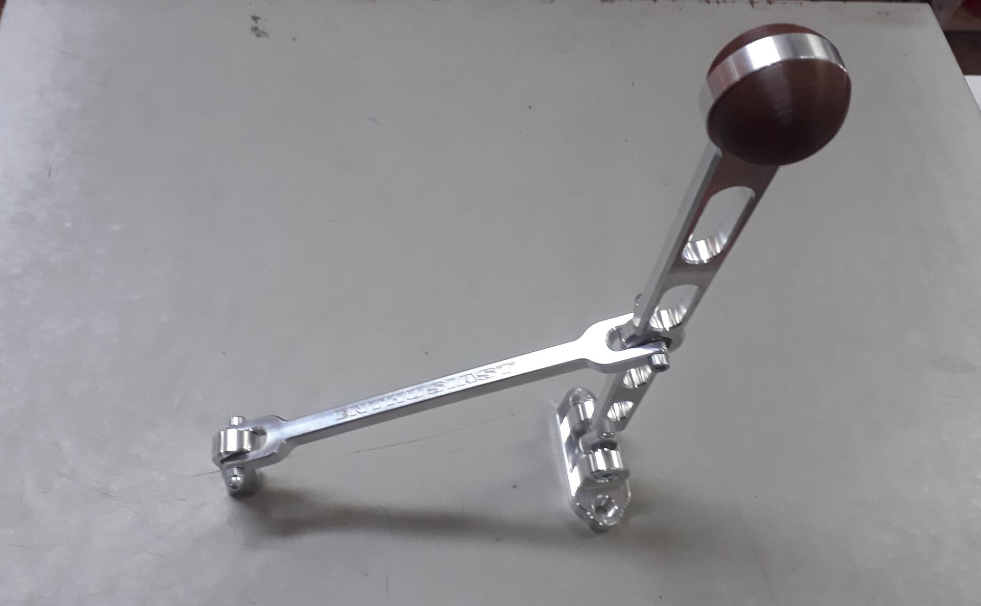

Сегодня я расскажу Вам о одной очень удобной вещи как перенос кулисы КПП для чего она вообще нужна и как её
устанавливать.😁
В общем очень долго думал об этом приобретении😁 были сомнения по поводу удобства, а так же впишется ли она в общую концепцию салона и автомобиля… И как Вы видите я созрел.😁

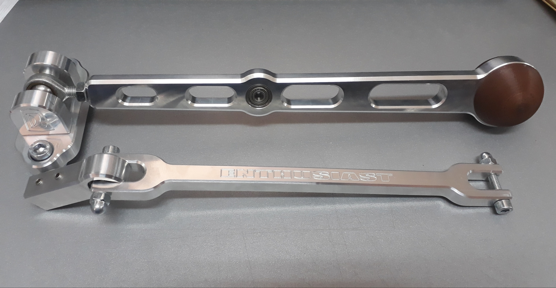

Не много о самой кулисе:
-Изготовлена она из прочного алюминиевого сплава как заявляет производитель Д16Т, что делает её оооочень лёгкой,
— Фрезерована из цельного куска авиационного алюминия на станке ЧПУ, что делает её очень красивой,
-Запресованы подшипники на всех движущихся элементах, подшипники по понятным причинам будут служить очень долго т.к. у них нет никакой нагрузки, что делает кулису долговечной
-Ручка-шар коричневого цвета что сочитается с цветом руля и деревянными вставками в панели.

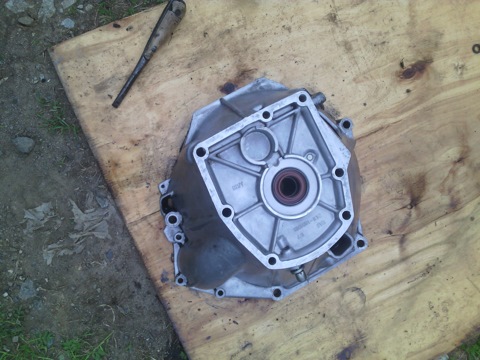

Установка:

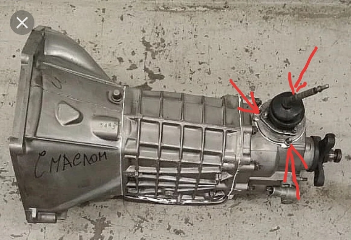

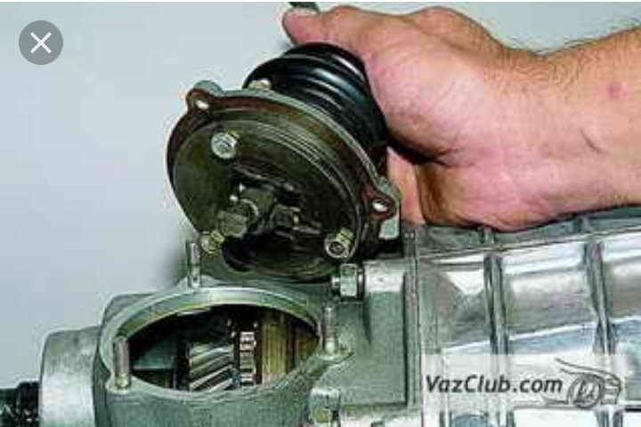

-для установки ничего не нужно докупать, кроме снятия механизма переключения КПП,
-откручиваем три болта именно те, что на фото указаны стрелкой,
-достаём механизм целиком

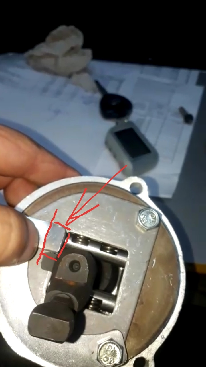

-убраем эффект "утопления" для задней передачи, нужно отпилить ограничитель именно тот который указан на фото, который препядствует прохождению механизма для переключения захнего хода,
-собираем все в обратном порядке.
-Само основание кулисы прикручиваем к уголку крепления сидений,
-вымеряем чтобы вся конструкция была примерно по-середине по отношению к сидениям, но не касалась ручника при включении первой и второй передачи, тогда будет все работать как надо
-накидываем на механизм переключения передач переднюю часть кулисы.
Ощущения конечно от переключений конечно не передаваемые…
-все находится под рукой-не нужно тянуться,
-переключения очень короткие, плавные и быстрые
— главное БЕЗ лишних ЛЮВТОВ
— и конечно же вид очень крутой

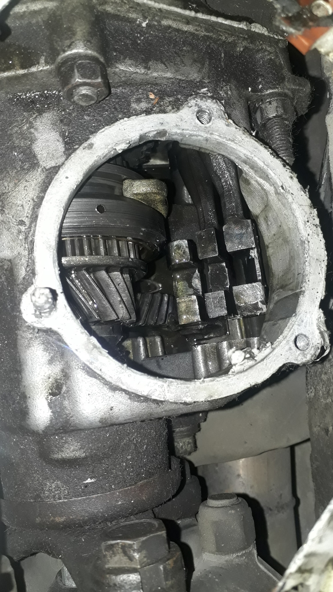

Лучшая короткоходка, а повидал я их достаточно!) Вопрос, где ты столько почек берешь? :DD Вообще годный девайс, поздравляю! Я кстати ночью менял КПП и в голову пришла мысль только одна, выкинуть эту пластину совсем) Не знаю правильно или нет, но пока всё ок.
Ахахах😁согласен😁однозначно лучшая версия короткоходки, я тоже их много пересмотрел и перетрогал😁очень удобная😁пластину эту да, можно было и открутить, но я не стал т.к. новую купил старая в руках развалилась😁и я решил что отпилить легче😁чтоб потом не мучаться😁если вдруг выскочит😁а по поводу почек…😁😁я просто работаю много😁😁да так много… что на машину времени не хватает🤣🤣я все закупаю…закупаю… а ставить просто некогда…😁😁если бы увилел щас машину, то ужаснулся бы😁
Я вот на 4ст нормально доработал, ну с пружиной мучался))) а на 5ст вскрыл, но не там, пружины и втулки упали внутрь :D Короче еле собрал этот механизм, так что да, лучше было отрезать)))) но ночью некогда было гуглить)) Ну вот мне и приходится по ночам таким заниматься, по другому никак))) Так что бери на вооружение, часов много в сутках, сон — для слабаков :DD
Ахахах😁сон для слабаков🤣🤣у меня тоже все упало во внутрь гайка все четыре пружины и два валика🤣🤣думал что сознание потеряю после этого🤣🤣но потом пришел в себя😁и достал все магнитом😁 поэтому пошел купил новый механизм ДЕРЗКО И СО ЗЛОБОЙ отпилил и поставил🤣🤣
хахаха) значит я не один такой))) так представь, я ночью играл в рыбалку магнитом, очень долго не мог достать, потом собрать не получалось, ещё и падало несколько раз и всё по новой)) я все нервы там оставил, но всё получилось))))
Такая же история🤣🤣🤣час вылавливал эти пружины😁и после этого собирать не стал😁выкинул нафиг😁и новую купил чтлб не мучаться🤣🤣
хахаха)) лайфхак, просто выкинуть и купить новую))) у нас наверное и не продается такое
Да нууу😁 это распространенная деталь😁она часто разбалтывается😁 могу сказатт что реально передачи стали более собранными и включения более четкими😁💪
Я не знал) У меня кстати ооочень собранные, часто включаю третью вместо первой и трогаюсь все равно)))
Может стоит попробовать на новой?😁 у нас это стоит всего 1000р😁
зачем на новой?) чтобы вообще всегда в третью попадал))))
Блин ну я думал что на новой будет четче переключатся😁хотел как лучше же😁
Я правильно понимаю что теперь защита ХХ "от дурака" отключена?
ну да отключена, по-другому к сожалению никак…заднюю передачу не включить с утапливанием с этим ручагом…

круто, но подшипничек очень маленький, часто менять придётся
Спасибо😁✌а почему менять?😁из за высоких оборотов?😁
изза нагрузки ))
