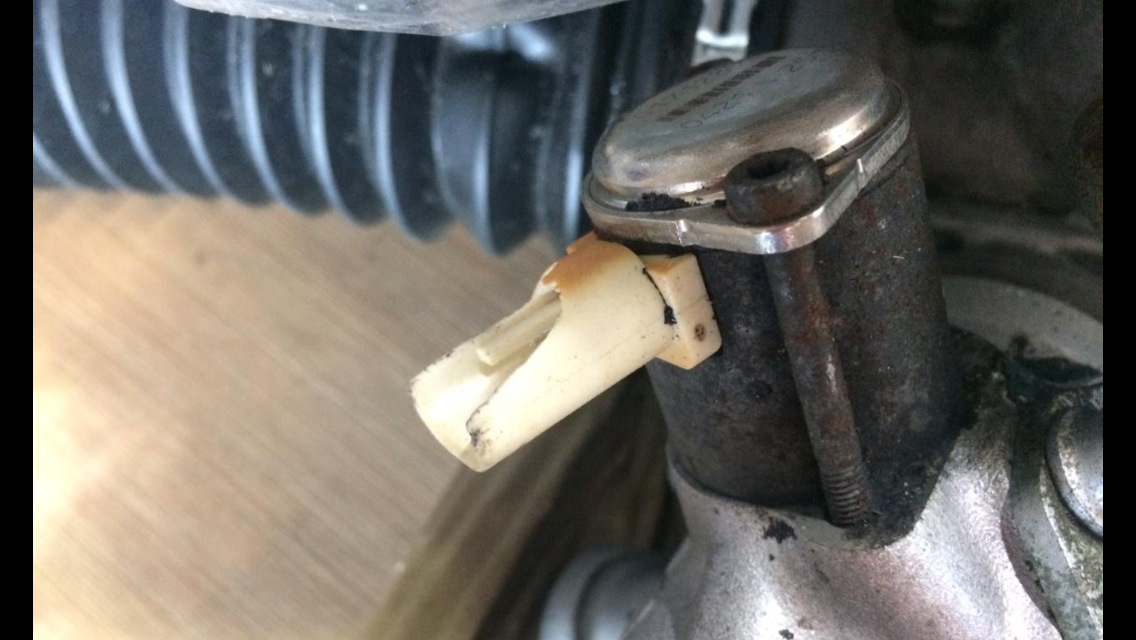

Мужики, выручайте!)
История такова — взял рейку с сервотроником у Алексея. Перебрал, почистил, смазал. Рейка вроде живая (приехала со сломанным разъёмом сервотроника и все вроде как ни при делах. Но это уже другая история. Разъём приколхозил, держится норм).
Провёл проводку, установил рейку.
Сервотроник не подключал, т.к. недопер сразу срезать ключ на том разъёме что Алексей прислал (разъём не подходил, надо было чутка доработать).
Заменил бачек, пентосин.
Завёл, прокачал. Даже без подключения сервотроника руль стал легче. Но не долго музыка играла — через пару дней руль стал тяжелеть довольно стремительно.
Фигня какая-то — подумал я — и подключил наконец сервотроник. Счастья полные штаны — руль полегчал)
Прошло ещё пару дней и руль начал тяжелеть уже с подключённым сервотроником. Сейчас с подключённым сервотроником на месте руль примерно такой же по тяжести как раньше был без сервы. А если сервотроник отключить — руль становится как на восьмерке, заставляя вспомнить молодость)
Я перетянул рейку, она вся к фигам задралась — подумал я тогда.
Снял опять рейку. Нигде никаких Задиров нет, вращается снятая с Авто рейка легко. Чутка ослабил для очистки совести. Заменил ещё раз жидкость (непроизвольно — у меня какого-то фига 4 раза вылетала верхняя трубка с FCD-муфтой из рейки при повороте руля в крайнее правое положение. Хз почему)
Ничего не изменилось, руль тяжелый.
По ГУРу — гудит знатно, особенно в крайних положениях. Стоит походу родной. При работе рулём на месте (в режиме паркинг) — поднимаются обороты двигателя, особенно — когда руль в крайних положениях. Понимаю, что это вроде как не правильно. Но до замены рейки руль таким тяжелым не был.
Вопрос:
1. Почему руль потяжелел и что с этим делать?
2. Есть ли какие-то хитрости при установки пластиковых FCD-втулок. Почему у меня верхняя втулка 4 раза вылетала — вставлял я ее вроде до конца. Чтобы не вылетела на пятый раз я (стыдно признаться) притянул трубку к рейке проволокой. Пока держит) но проволоку эту снимать страшно.
3. Если дело в ГУРе — то почему он вышел из строя через 2 дня после замены рейки? И что теперь с ним делать:
А)Брать у Алексея оригинал бу
Б) или новый не оригинальный — тогда какой ? MSG, GS, REIKANEN, GELZER?
В) ремонтировать его как-то?..
Оригинал БМВ 32413428010 стоит 24000р — крутовато для проверки «заменим, может что-то изменится»…(
Парни, если есть какие-то соображения на тему, пожалуйста делитесь! Всем заранее спасибо!
P.S.: Сейчас я в Сочи, машина в Питере.

Проверить сервотроник не просто а очень просто.
Подаём на клапан напряжение питания авто — это будет закрытый клапан и самое сильное усиление.
Обесточиваем полностью — самый тяжёлый руль.
Можно перестраховаться (хз какая скважность у ШИМ из блока на клапан) и подать питалово через мощный резистор в несколько Ом

При отключенном разъёме сервотроника как раз самый тяжёлый руль.
Он должен быть тяжелее чем на обычной рейке, в этом и смысл сервотроника — на малых скоростях легче обычной рейки, на больших — тяжелее.
А почему тогда первые 2 дня руль на новой рейке с отключённым (!) сервотроником был легче чем на рейке без червоточинка?)
Не знаю, но то что при отключенном клапане самый тяжелый руль вытекает из логики конструкции и это совершенно неоспоримо.
Запитай клапан и проверь — элементарно.
Блин, у меня при отключённом самый тяжелый — да. При записанном — легче. Но какого фига при отключённом серватронике руль был сначала легче чем на рейке без сервы, а потом стал НАМНОГО тяжелее — непонятно.
Может попало что под клапан и он был прикрыт,
Может от того что рейка лежала без работы клапан завис, а потом его отпустило и он открылся.

Кстати сегодня заезжал к ремонтникам реек. Сказали если в рейке с сервотроником, сервак отлетает, то руль очень туго начинает крутиться, даже на заведенную, ещё туже, чем просто рейка без сервака. Человек рассказывал про личный опыт с е60 с серваком и без.
сливной трубопровод может с клапаном или наоборот без.
для рейки с сервотроником (32 41 3 422 333) и без (32 41 3 400 190) они разные.
бред, на той схеме где вы смотрели есть шланг охлаждения, так вот не на всех машинах он есть.
может и так. на е34 не смогли заставить работать систему исправно, пока не заменили трубки на нужные.

FCD разъем попадает песок, надо чистить и вставлять до конца с поворотом "флажка блокировки", отдельно они не продаются ломаться там нечему, я покупал новый шланг. Из всего написанного не понятно, предохранитель на сервотроник есть? сам сервотроник с целой фишкой можно купить за 2 рубля. работу самого сервотроника можно проверить через прогу, тут даже кое кто выкладывал)
Привет)
FCD вроде как Чистая была. Все вычистил, крышечки пластиковые снял, вычистил, смазал чтобы легко поворачивались. Вставляются они без использования пластиковых цилиндров, разжимающих кольцо для снятия муфты. Т.е. надавил, муфта защелкнулась. Потом перевёл крышечку в положение Close. Видимо я не до конца вставлял — 4 раза…( . Я тоже не понимаю, как эта муфта может не держать.
Предохранитель, вся проводка, эбу, все разъемы есть.
Про покупку клапана сервотроника отдельно — задумался, правда за 2 рубля я его что-то не видел. Придётся купить после того, как разберусь с работой самой рулевой Системы — чтобы не вносить ещё одно неизвестное в систему.
Если предохранитель вставлен — руль поворачивается довольно туго (не так как должен с сервотроником).
Если предохранитель вынут — руль адски тяжелый — как на жигулях. Будто ГУРа нет вообще. До за его рейки такого не было — руль поворачивался с усилием, но это усилие было намного меньше.
