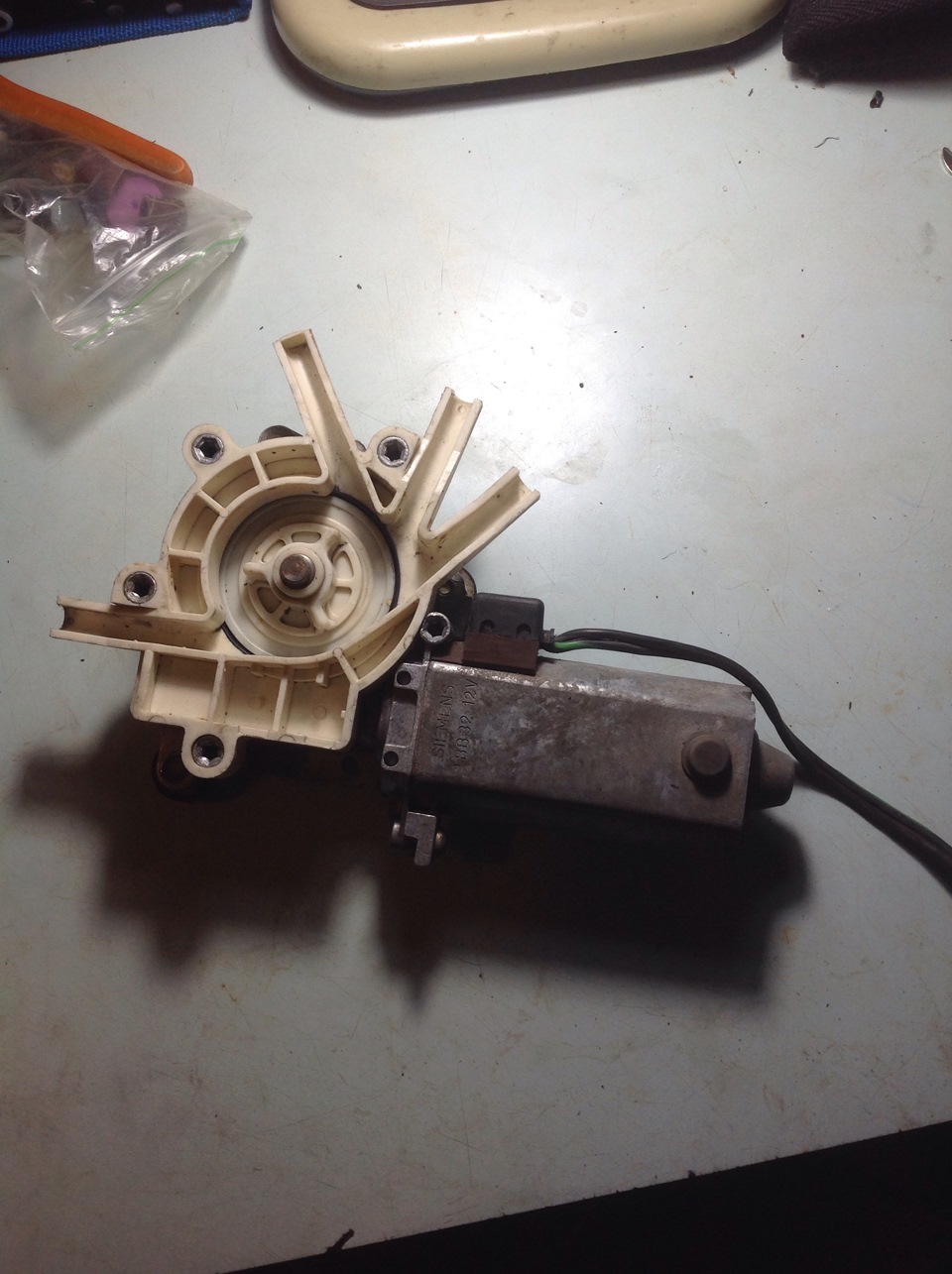

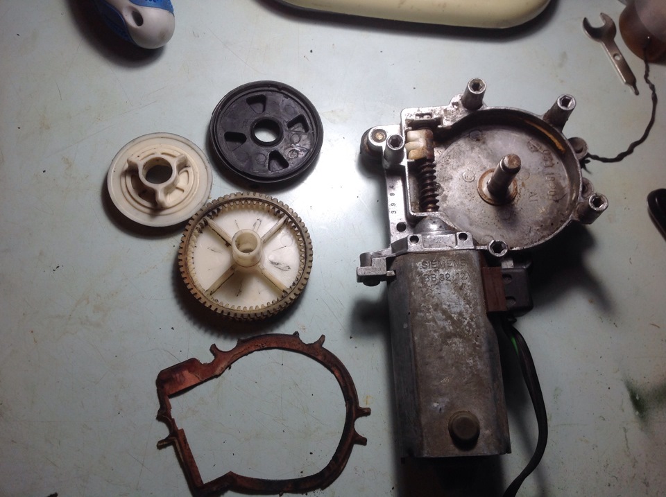

1) снимаем аккуратно белую пластину, некий слой редуктора. Может сидеть плотно, прикипает. Поэтому снимать осторожно неспеша. Как видим, смазкой тут и не пахнет, хотя он и без смазки шикарно работает))) конечно потом все надо будет почистить и хорошенько смазать.
2) потихоньку начинаем разбирать внутрянку. Вынимаем белую шестерню та что с треугольником, вынимаем резинку демпфер под ней и белую шестерню самого редуктора. Так же под ней на оси находится шайбочка. Аккуратно вынимаем прокладку между половинками корпуса, нам она понадобится хотя бы для того, чтобы потом из картона вырубить новую. Как то так:

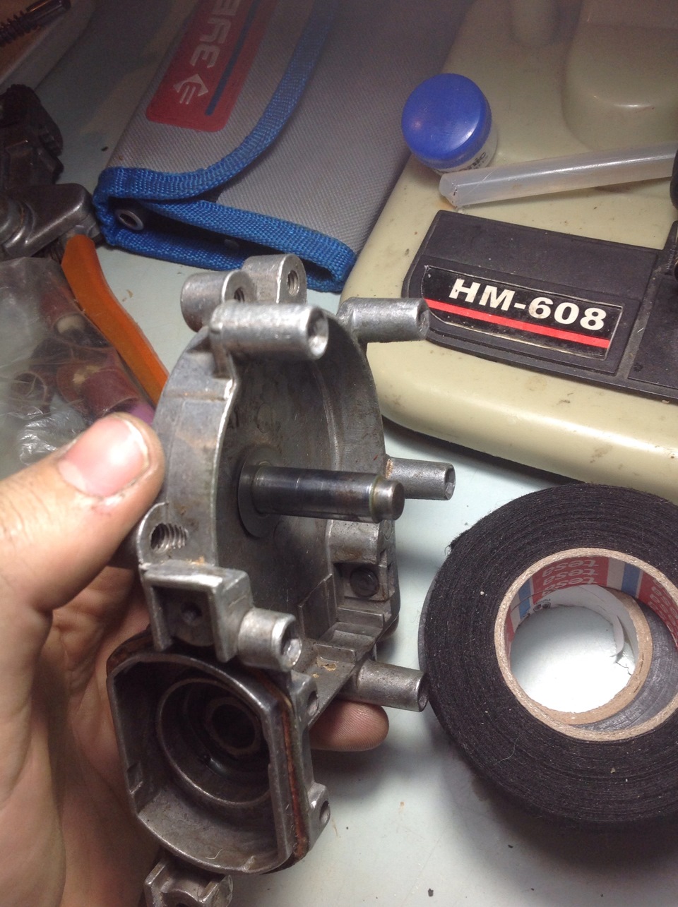

3) теперь нужно отделить мотор от корпуса редуктора. Делается это так: откручиваем два винта под крест что скрепляют их вместе, снимаем упорные пластинки под ними, и АККУРАТНО вытягиваем мотор на себя, повторюсь аккруатно, дабы не сломать щетки резким выдергиванием. Так же не забываем про упорную пластину оси мотора, белая пластиковая на фото. Кстати на пассажирском сразу же нашлась неисправность, ось мотора чуток приржавела в корпусе редуктора, сразу под червяком. Разобрал почистил, все стало работать. Вынули мотор:

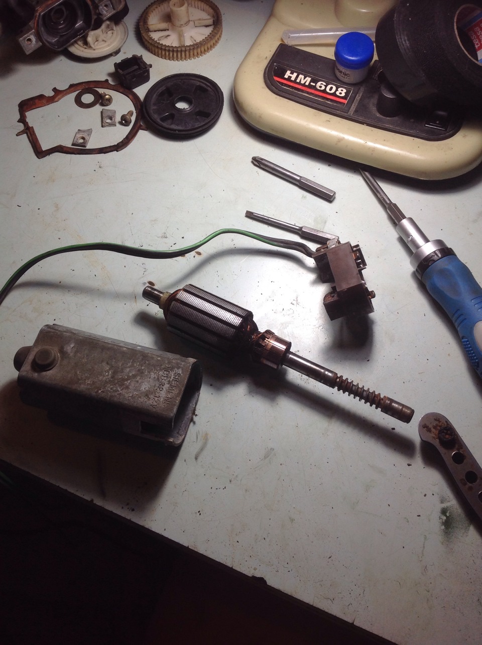

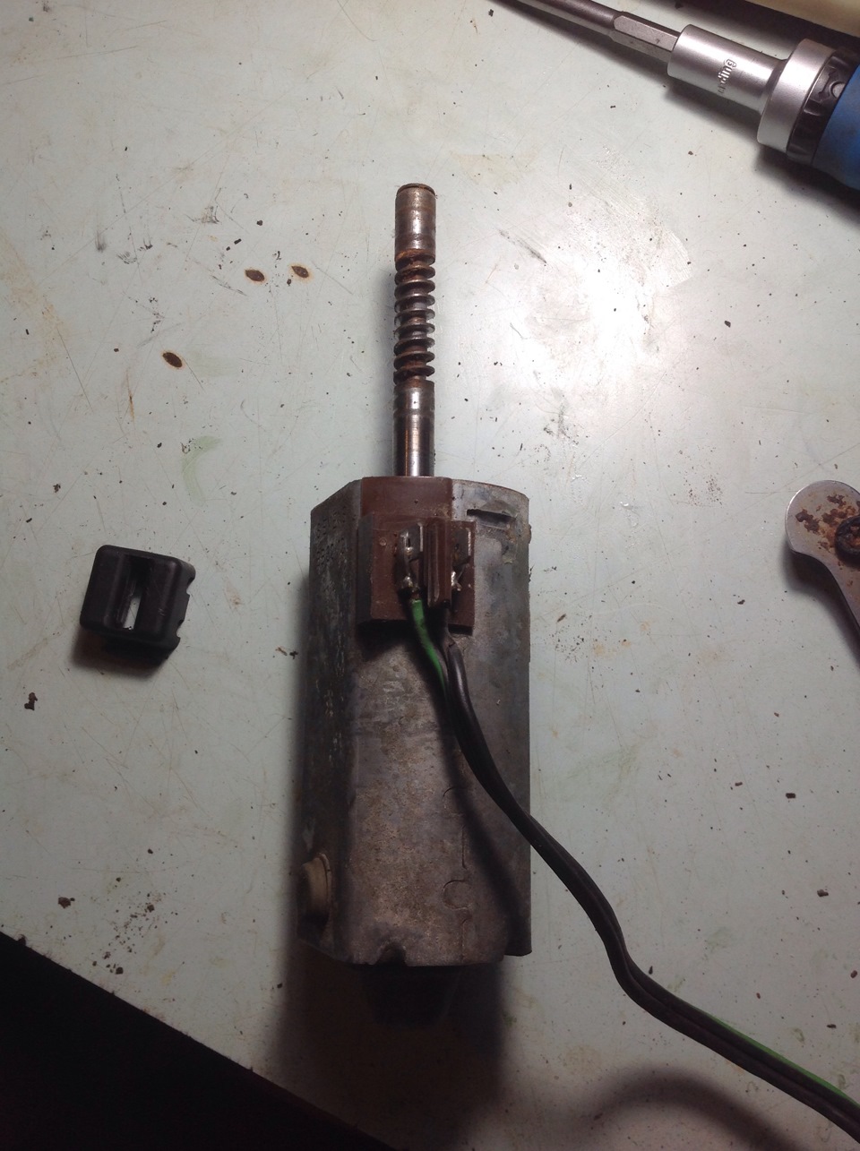

4) теперь непосредственно разборка мотора, для этого снимаем черную заглушку на разъеме и аккуратно сдвигаем коричневую пластмаску вверх, тут тоже важна аккуратность, одно неловкое и резкое движение и щетки разлетятся на кусочки. Вынули, осматриваем, все вполне бодро, щетки еще походят, ламели вообщем в идеале, только слегка полирнуть, графитной пыли между ними нету. Вообщем все промыть почистить смазать и собрать. Больше там ремонтировать нечего. Кстати в самих моторах стоит дополнительная термозащита от перегрузки и дроссели от помех. Вообщем все продумано на случай ядерной войны)))
