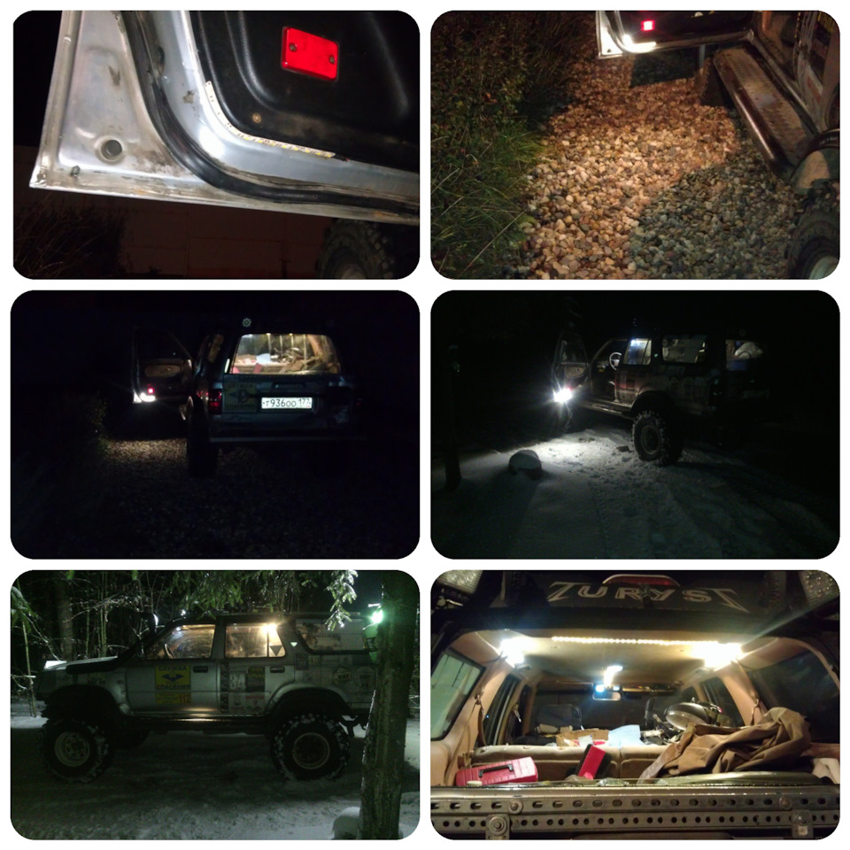

• Вариант NYO
Тут вообще Oulander, зато пример установки ДХО в роли подсветки.

• Дневные ходовые огни. Любой формы, от популярных "орлиных глаз" до каких-угодно.
• Светодиодная лента. Классика колхозостроителя.
• Светильник 12В. Спот тоже можно хорошо вписать.
