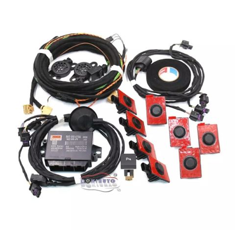

Была задача поставить парктроник на 8 датчиков работающий с Composition media/Discover Media и отображающий линии траекторий.

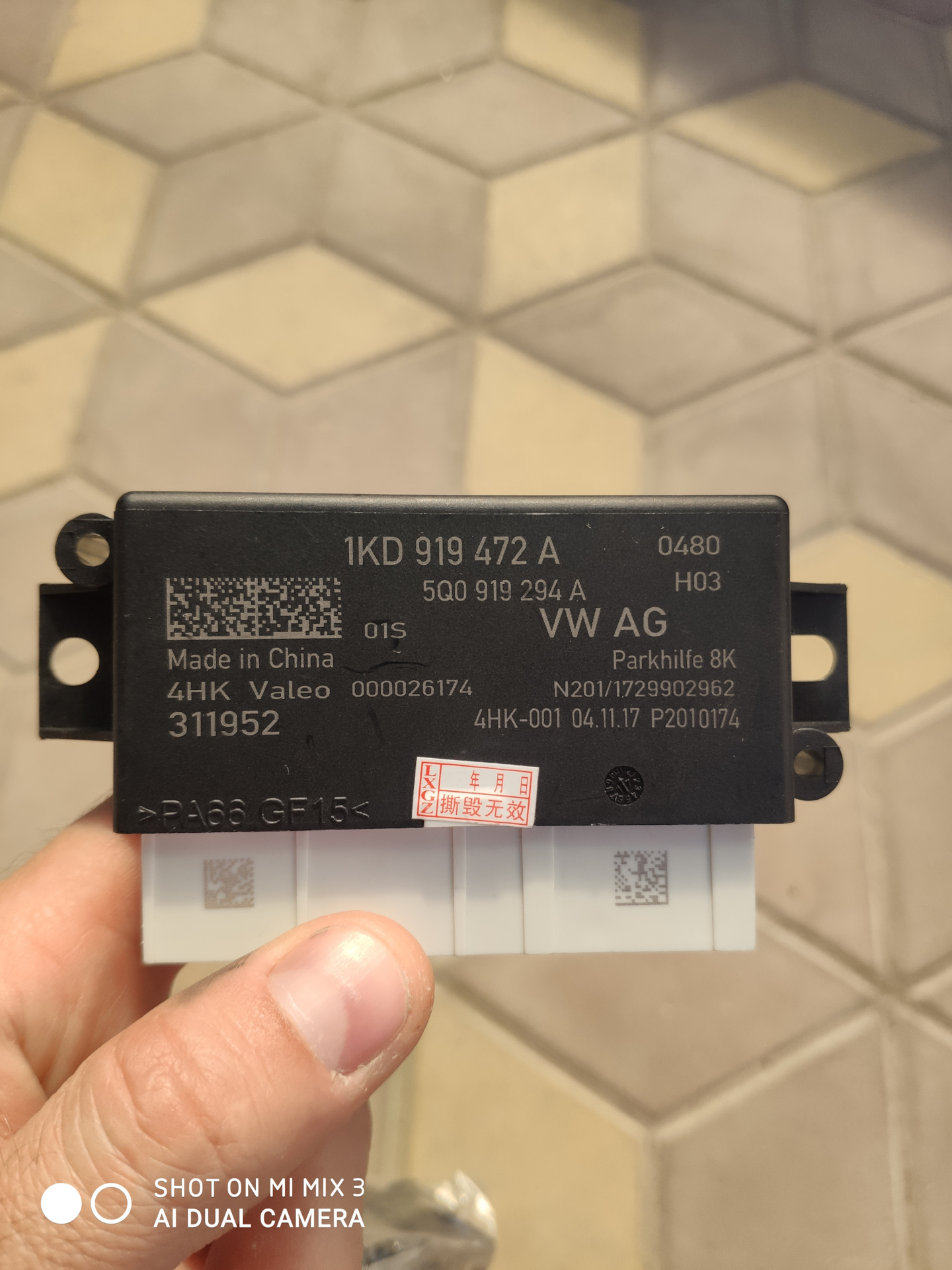

Комплект был полный, а блок парктроника в комплекте был
1KD 919 472 A
Ранее я видел, ставил и кодировал только 1K0 919 472 (x), а такой видел впервые.
Но всё встало, работает и теперь я знаю что данный блок тоже подходит под Discover Media/Composition media/Bolero mib2 и т.д.

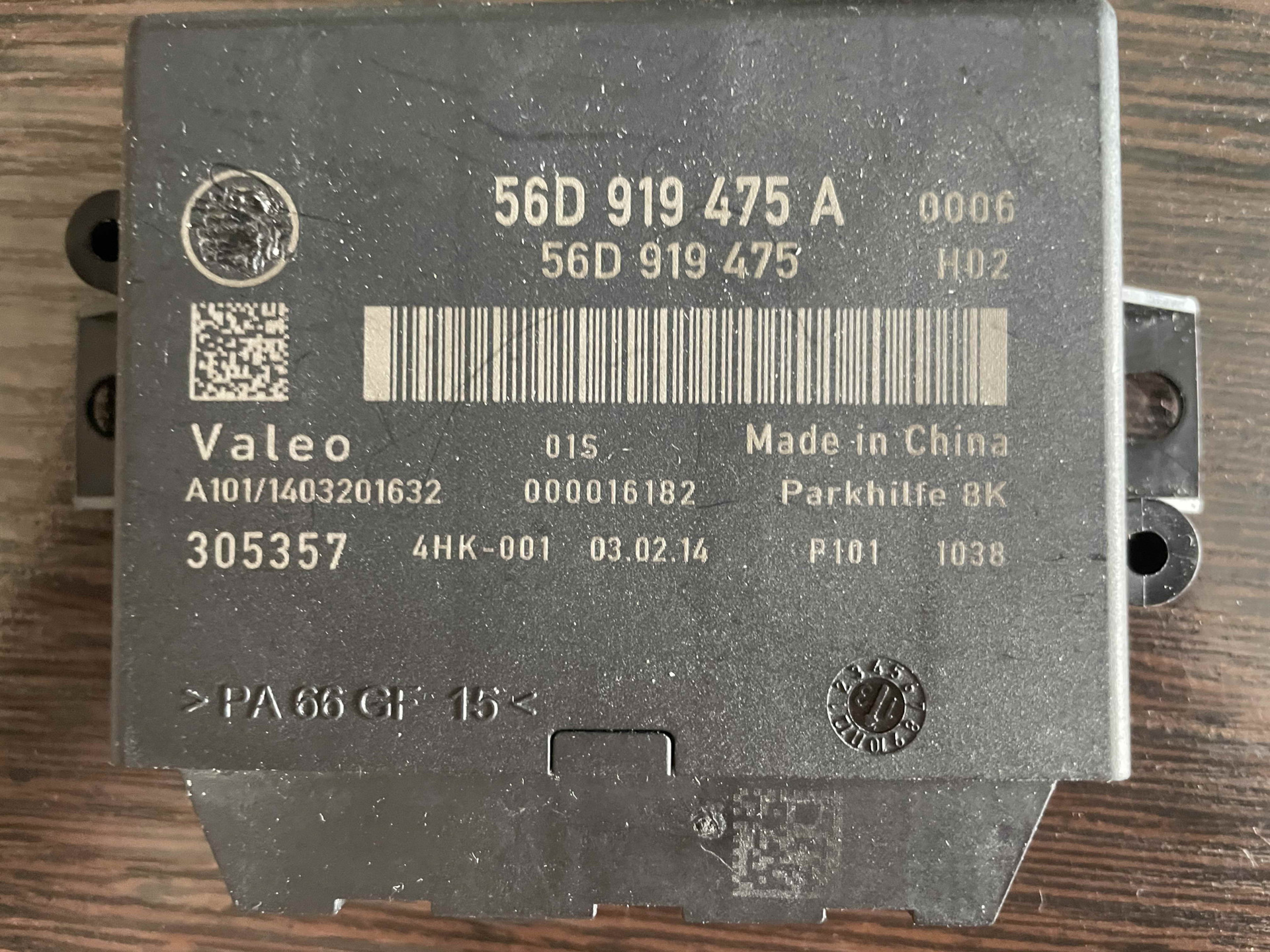

Можно ли прошить такой блок из Китая для отображения парковочных линий?

Да, блок можно прошить прошивкой от polo (amarok) и он будет работать.
Здравствуйте! А не подскажете где можно прошить такой блок?
В любом городе, у людей, имеющих одис.
У меня есть одис. А не подскажете где прошивку найти?
Введи в поиске марочный диск VW. На нем есть прошивка. Взять в зависимости от того, на 4 датчика или на 8.

P.p.s.: FL_7E0919475R__0210_8k.frf

Такой же блок, только для китайского рынка
Да, верно. Теперь известно что он 100% без подвохов работает, поэтому можно теперь на али его брать.
по артикулу не могу найти может есть ссылка на него?
