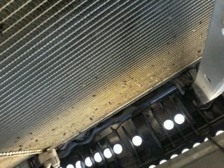

А это состояние нового конденсера после 10 тыс пробега. Фото снято через сетку.
Понятно, что пробег на данный момент на порядок меньше, но на поверхности кроме незначительных останков от насекомых не видно следов от замятия гравием.
В третьих, думаю вы согласитесь, что для жителей северных регионов вопрос перегрева двигателя в данной ситуации практически не актуален, так как жарких дней у них не так уж и много бывает в году.
В итоге не могу согласиться с выводами автора, а именно, что сетки в бамперах запарывают двигатель. По моему целый, а не пробитый радиатор, так же как и чистка радиатора охлаждения, а не пренебрежение ей играют в данной ситуации намного большее значение.
Я не прав? А что вы думаете по этому поводу? Может можете поделится опытом перегрева двигателя и о чудо у вас как раз при этом стояла сетка в бампере? Или наоборот сетка стояла, а перегрева никогда почему-то не было?

А тут верхняя часть. Кстати есть расчёски для сот, если периодически соты выпрямлять ей то и состояние останется ок
Тоже задумываюсь о сетке. Меняю оба радиатора. Но вот заметил, что сверху у капота радиатор почти ничего не получает, пару мелких камушков, а вот внизу идёт бомбардировка. Наверно поставлю я сетку внизу, в сверху оставлю. Даже если туда прилетит мешка или застрянут мелкие камни — легко извлекаются и поправляются соты.
На фото нижняя часть. Пробег радиатора 15к

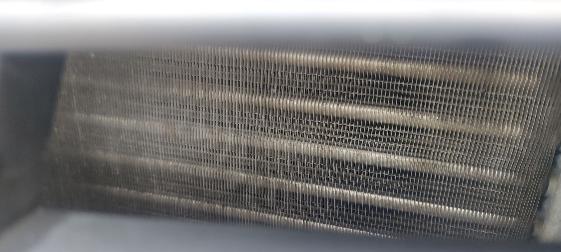

Вот нашел фото. Это за год езды с сеткой
farodey
Приветствую, согласен с вами, как вариант можно низ защитить сеткой, а верх оставить открытым. Однако на предыдущем авто наблюдал картину как мошки и мухи забили почти все пустоты верхней части радиатора. В случае с защитной сеткой на мойке насекомые легко убираются с защитной сетки, а вот с ламелей радиатора остатки насекомых удалить уже значительно сложнее.
А это за год, без сетки
