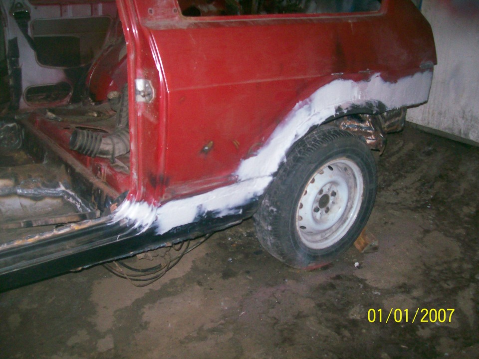

Углы у рамки лобового заварил, зачистил ну и принялся шпаклевать, в общем вот оно начало подготовки к покраске.
Шпаклёвка со стекловолокном =270ррастворитель 650-ый =100р
Я когда щеткой на болгаре счищал краску и коррозию на рамке лобового тоже запилил, залил сваркой и обточил, шпаклевать не стал корч ведь
Аха, ну и правильно)
на уголок рамки обычную заплатку приваривал?)
Да обычная заплатка, там углы почти целые были
На внутренней части угла рамки лобового должны быть вентеляционные отверстия, когда они забиваются образовавшийся конденсат не вытекает и как раз рамка ржавеет и в последствии в нижней части появляются дыры
