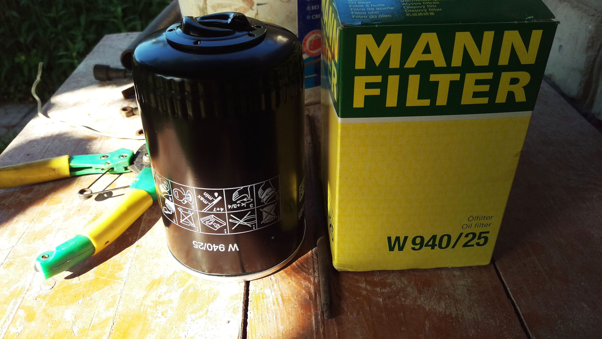

Как вариант решил поставить масляный фильтр большего объёма, по теории сопротивление на прокачку масла через большой фильтр должно уменьшиться, давление немного подрасти.
Как тут и было. Есть два момента, хороший и плохой. Начну с хорошего – он больше ))). Теперь плохой, расположение масляного фильтра на 417 двигателе неправильное, но расположен дном вниз, т.е. при заглушенном двигателе масло из фильтра стекает обратно в двигатель, и теперь при запуске двигателя красная лампочка горит у меня не секунду полторы как раньше, а две, две с половиной, что плохо, но надеюсь лампочка давления с ним мигать перестанет, так что выбираем меньшее из зол.
Ну и сам фильтр расположен под выпускным коллектором так что масло дополнительно подогревается.
Едим испытывать, жара стандартная +30,
Поездил недельку, и чего-то результата нет, хотя всё работает, но как и раньше, лампочка как мигала так и мигает, от большего фильтра остался только минус в виде более долгой накачки масляной системы при запуске двигателя. Так что поставил назад старый фильтр.

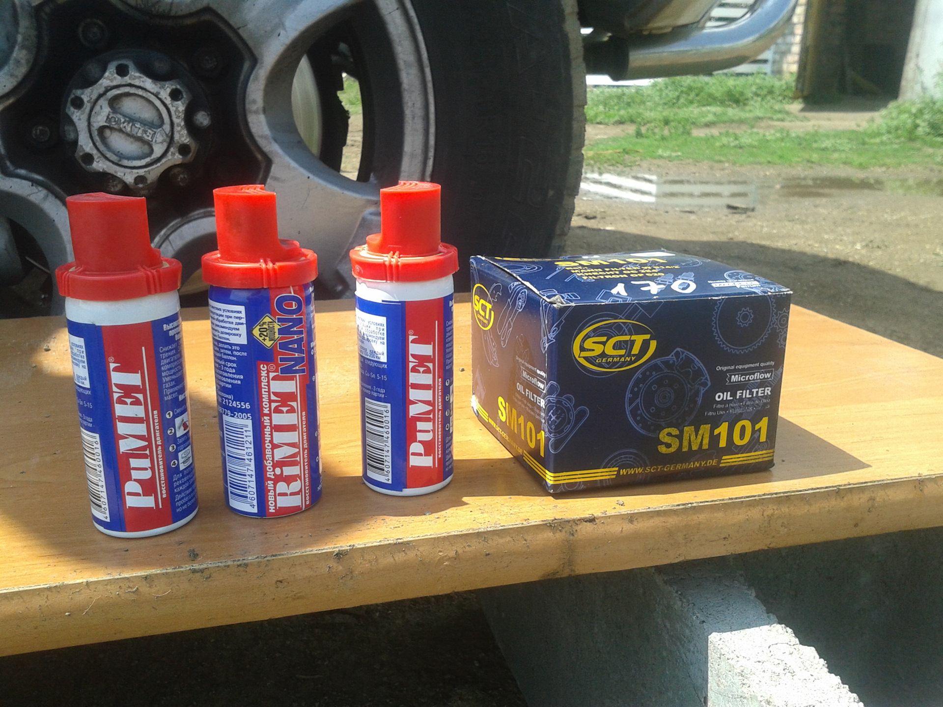

P.S. В данном посте описаны не сработавшие у меня способы, которые рекомендовать не могу…, это так информация к размышлению. Зато у меня есть и хорошие новости, масло мой двигатель кушать перестал, проехал уже пару тысяч км уровень в норме.

2.залей в мотор как рекомендуют ниже римет-до капиталки точно дотянешь, я так уже лет пять 417 мучаю )))
