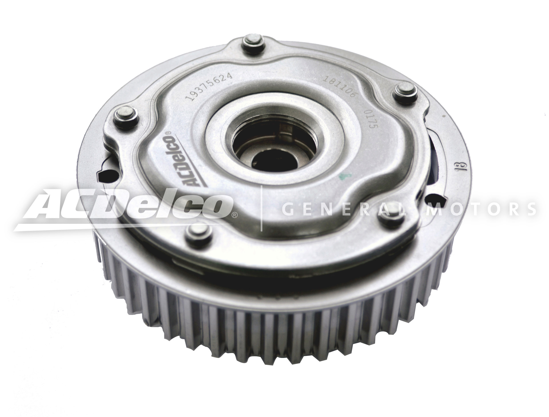

Экстренно заменил фазорегуляторы. Взял из наличия Acdelco. Заодно махнул крышку, из под старой текло, замена прокладки не помогает. Крышка Uxlent, глянем как ходить будет… Поменял и один из клапанов, тк он был неизвестного происхождения. Взял оригу. Вместе с заменой вывалилась сумма в 40 тыс. Пи…ц просто цены! Так что теперь любые доработки сарая отваливаются на пару месяцев ((((
Запчасти на фото: 55567050

Напишите коды шестерен Acdelco, не знал что они такие есть.
19375623 выпуск, 19375625 впуск
19375625 — это на Asra J/Insignia с моторами A(B)16XER. На наши Z-моторы идёт шестерня с номером 19375624
А не один и тот же номер написал?
Прошу прощения, исправил…

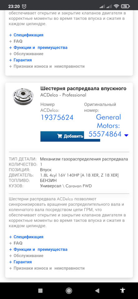

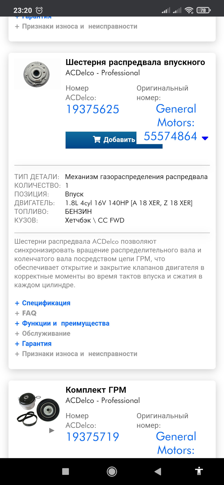

По каталогу acdelco они обе применимы.
Не совсем так. Оригинальному номеру 55567049 из каталога Astra H, соответствует 19375624 по AcDelco. А номер 19375625 соответствует оригинальному 55568386 из католога Astra J, Insignia, Zafira C. Я не буду спорить, возможно они и взаимозаменяемы, но какие-то отличия есть, иначе зачем выпускать два артикула? Да и внешне они отличаются:
