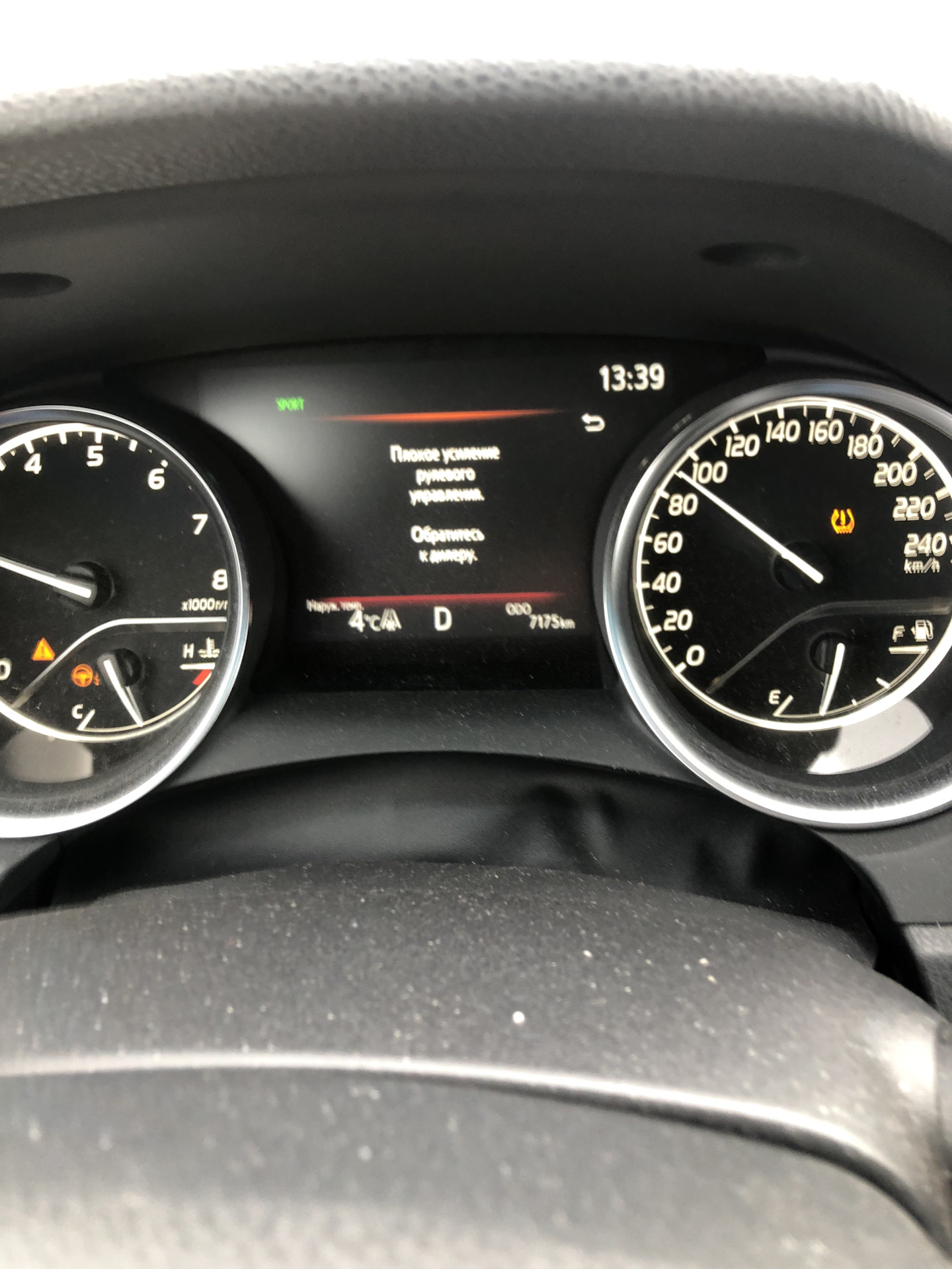

Бог любит троицу, но пока проявилось пару раз.
1. Неделю назад начинаю парковаться у дома, включаю заднюю передачу и БАЦ отключается ГУР (ну в нашем случае ЭУР), не могу рулём повернуть без усилия. Ничего не понял. Заглушил — завёл, все пропало. Забыл.
2. Сегодня. Еду по трассе, и появляется ошибка (не успел зафиксировать), но посыл её был в том, что «усилитель руля работает не верно, обратитесь на сервис». На приборке горел желтый руль пару секунд. Пропал.
Ну вот записался на вторник к ОД. Но что я им предъявлю? Уверен, что далее, чем просто сбросить ошибку, хотя она и не горит, они не продвинутся.
В общем, у кого-то было? Чем лечили?

Добрый день. Такая же проблема. Ошибку выдает и тухнет индикация. Вчера разобрали рейку, поменяли ремень и подшипник. Все стало работать хорошо. Затыков нет. Но ошибка все равно выскочила и потухла. На ночь скинул клему аккума для сброса всех ошибок… Пока не наблюдаю, но если появится, я хз в чём ещё проблема может быть. Читал что может чёт с генератором связано?
Примерно такая же проблема была. При повороте кратковременно увеличивалось усилие на руле и ошибка на ппиборке выскакивала на пару секунд. Поменяли заклинившую обгонную муфту генератора и все прошло))) Диагностику делали в тойота центр Невский

Нескольнедельное наблюдение не выявило повторений проблемы. Подтяжка клемм помогла.

Какая машина у тебя, что 25 раз была в ремонте?)) Почистил клеммы. Минусовая показалась ослабленной. Прикрутил все назад. Буду следить.

Когда то у меня был форд мондео, так вот, во время движения бывало что тухла вся приборка на пару секунд, одновременно кратковременное дерганье авто, как оказалось минусовая клемма аккумулятора ослабла.

Из опыта хонды есть две причины подобной хрени. Первая и часто встречающаяся это скачки напруги.
Подтяни массу на двигателе, провода на гене и почисти клеммы.
P. S. Дилер сделает тоже самое ещё и денег возьмёт за диагностику.
