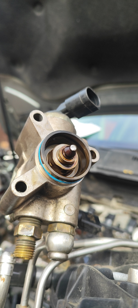

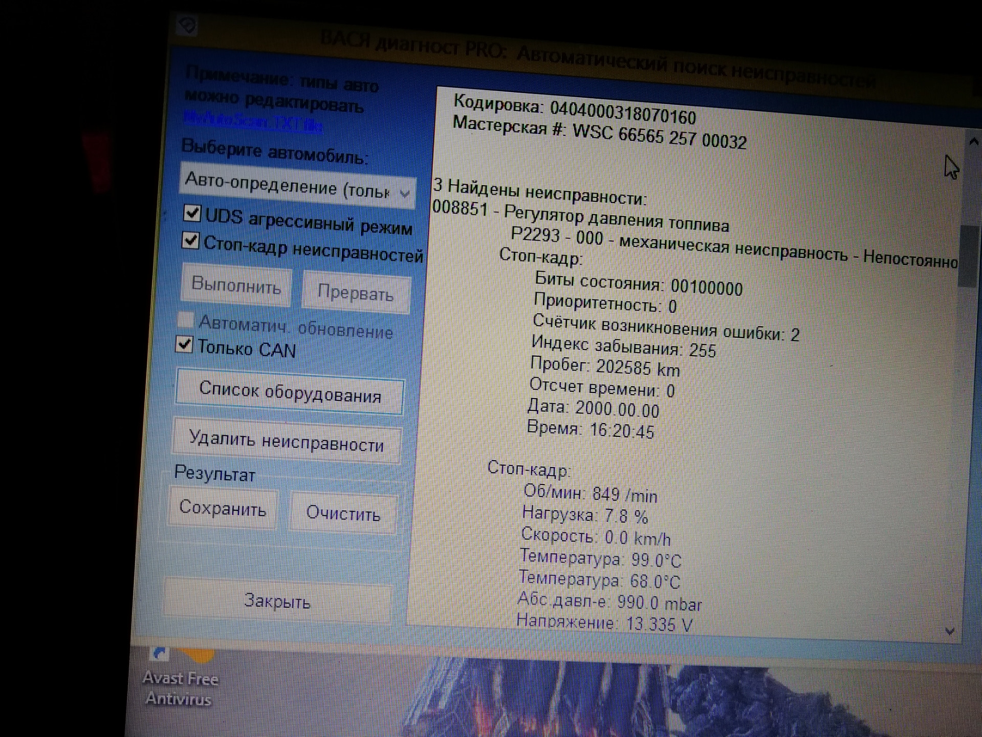

Машина работает на холодную, летает во всех режимах, но стоит прогрется как начинает люто дёргать на оборотах 3500+
Пару раз ограничила обороты до 3000об.мин и не давала ехать. Посидев со шнурком стало понятно, что пропадает топливо в рампе, на тот момент давление писалось как 5бар.
В разгоны давление достигло 155бар и затем резко падало, то на 80бар, а последний раз вообще на 2 бара. В момент падения давления МОТОР ЛОВИЛ СИЛЬНЕЙШИЕ УДАРЫ, все что было на заднем сиденье летело вперёд, ноутбук, кошка, девушка…
И вот ограничив обороты в очередной раз он дал мне ошибку.
Мех неисправность.

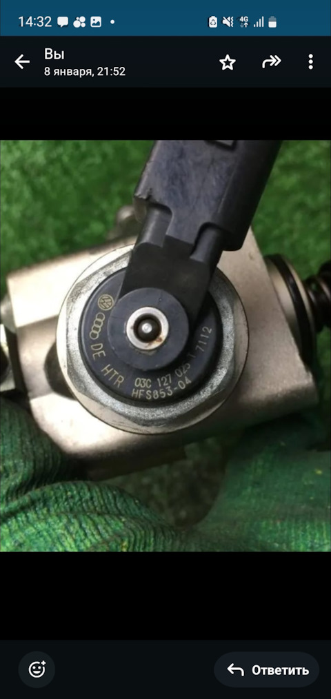

Когда ошибка появилась, из под капота пошёл дикий цокот и как раз со стороны тнвд. Ну что ж замена.

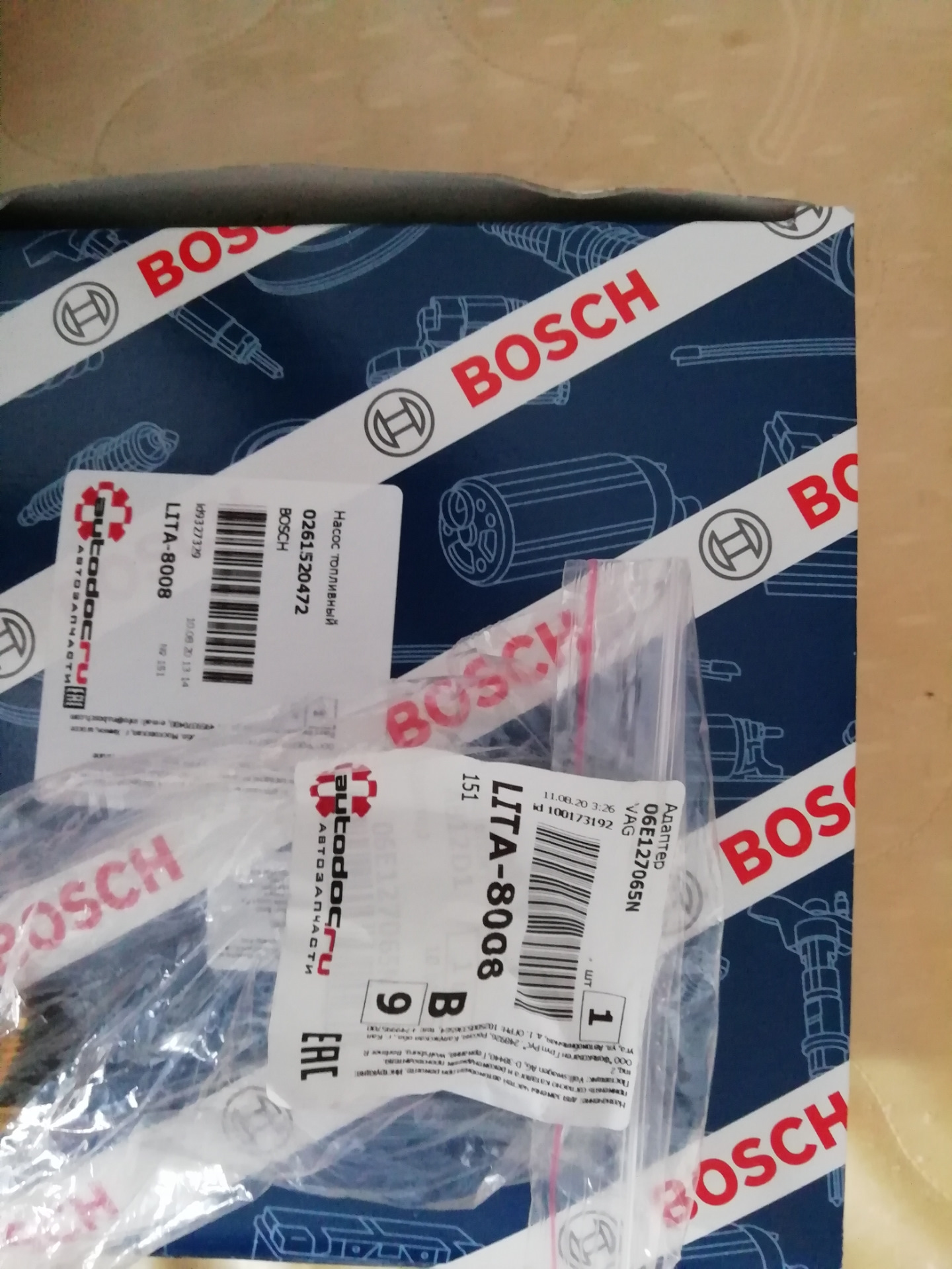

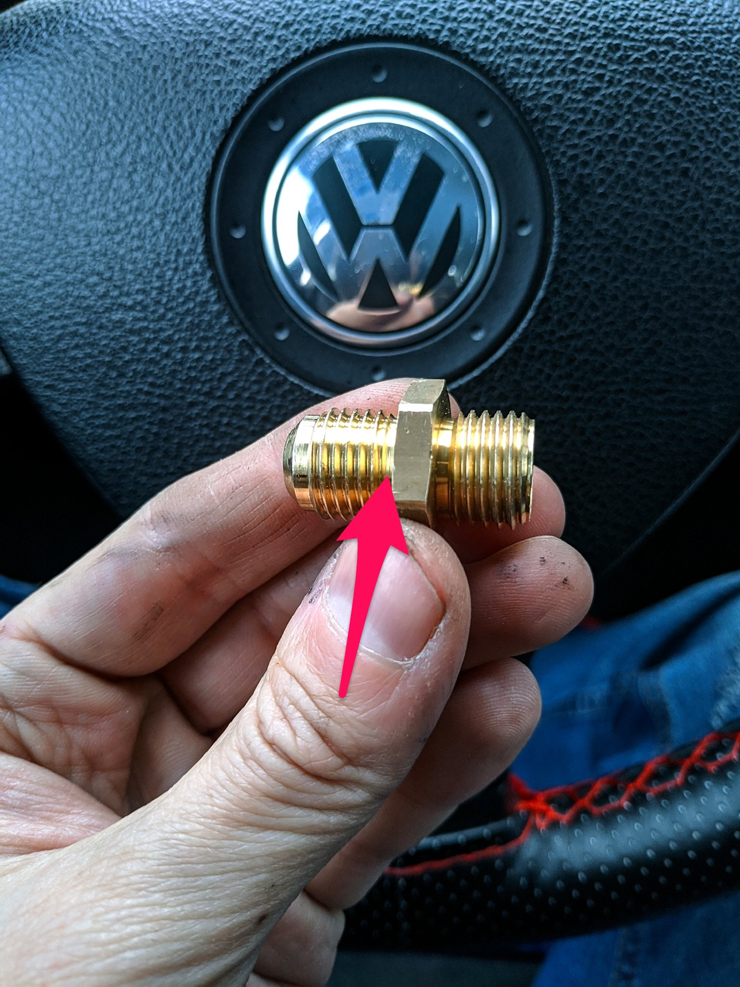

Поставил Бош, переходник купил другой…(не такой как обычно Вы покупали)
Я хз чем один от другого отличается, но есть переходник за 1500, а есть за 500.
06E127065G а другой 06E127065N
Тот что дешевле был в наличии, подошёл как родной.

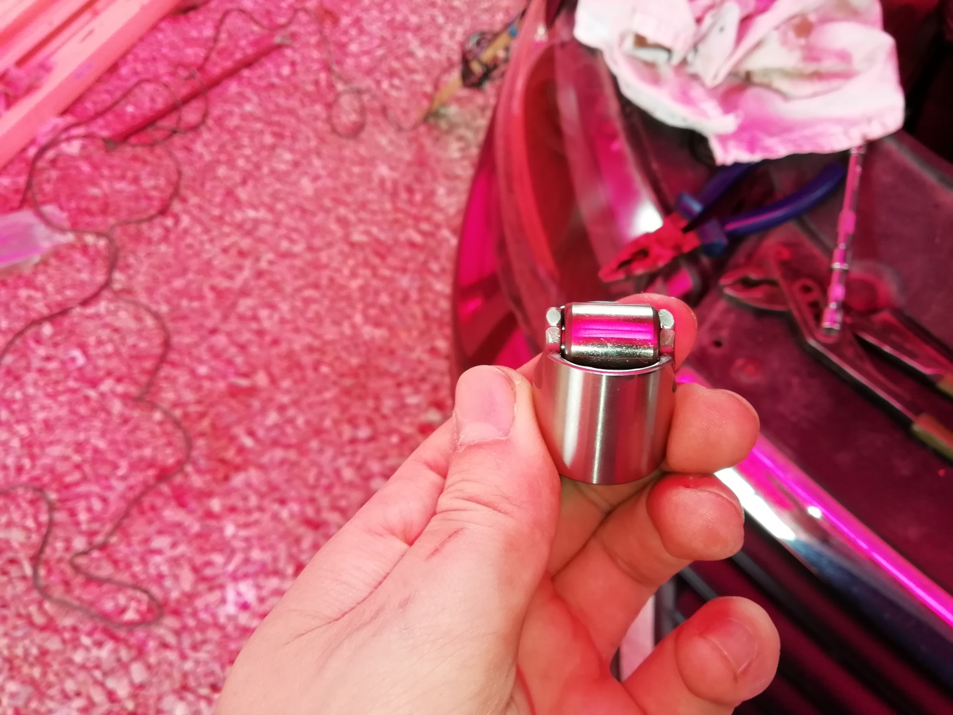

Толкатель оставил старый, менял его год назад и он не прошёл больше 12к.км
На вид был как новый
Собрал все это дело, запуск… Все работает ровно, испытания показывают что давление спокойно растёт до 160бар. И стоило расслабиться как все вернулось, приехал домой, пока открывал ворота он заглох) совсем.
Давление бензонасоса 3.6+бара
И в рампе пишет что около 4-6бар.
Тут я вообще не понял, но затем зашёл в тест исполнителей и запустил бензонасос. После теста машина запускается — работает минуту и затем глохнет.
После пары раз таких тестов давление бензонасоса упало на 2.8бара и машина вообще перестала схватывать…
Ну что ж поменяем и его 😅
Надеюсь блок ещё не помер, хотя думаю может его сразу б.у взять )
Как то так ребята))) начинаю понемногу обновлять топливную систему 😄

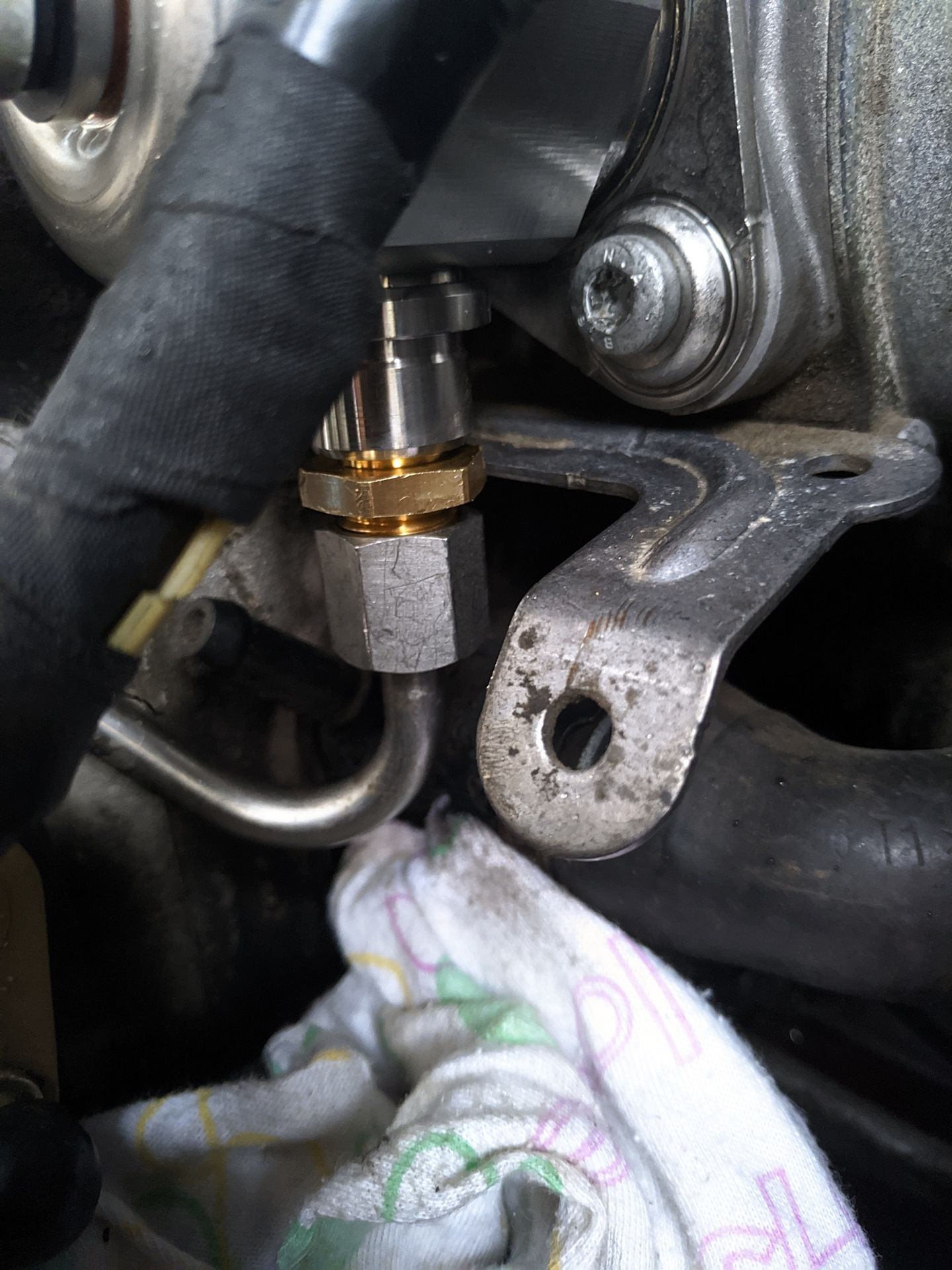

Привет, сейчас ставлю такойже переходник с буквой N после заводки сечёт между штуцером и ТНВД, у тебя был зазор вот тут когда установил?
Приветствую, Да…небольшой зазор, закручивал до упора.
Так было?
Чуть чуть меньше, но так)
Вот заного сейчас перекрутил его, постоял на холостых теперь вроде несечёт, буду посматривать теперь при езде на высоких оборотах. Спасибо что ответил оперативно!
Не за что)

Может дело в регуляторе давления топлива именно на самой рампе топливной, а не вот это все?)
Я честно сказать тоже о нем подумал, когда увидел давление в 5-6бар в рампе 😅
Но топливный менять все равно нужно, пробег 200+, а он все ещё родной)
В рампу полезу только в сентябре, когда впускной под замену пойдёт. Заодно и регулятор выкину, чтоб быть уверенным)
Ну топливный понятно, с тнвд погарячился. Там датчик на рампе впринципе 15 минут делов заменить, можно на разборке даже взять. У меня вообще мистика была, один накрылся, я влепил другой, через время продул просушил датчик и подогнал одному клиенту на пробу в итоге у него все заработало как часы. Попробуй и ты его промыть и продуть.
Понял, спасибо)

Толкатель на этих движках роликовый, его можно не менять, если на хорошем масле катался, тнвд так же, хорошая смазка и ходит хорошо но в наших реалиях редко до 300к доживает
