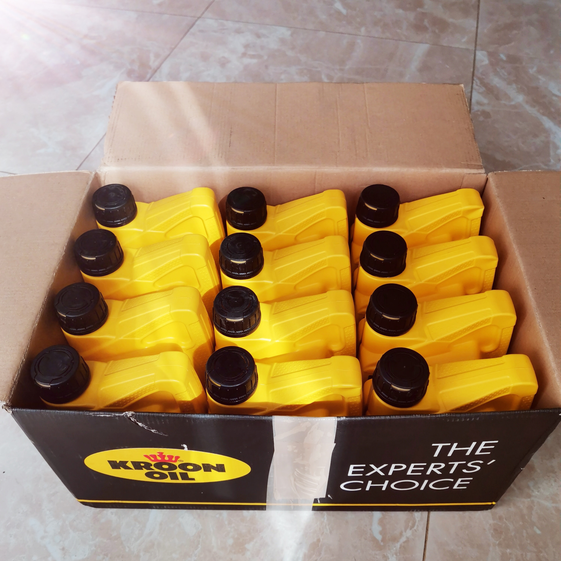

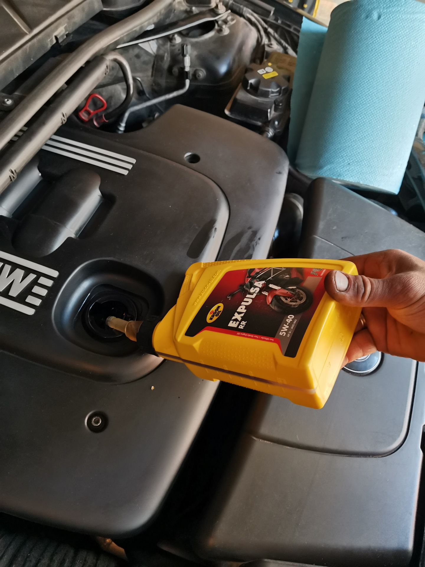

— "Ты, бл@ть, совсем долбо&б?" — один, в народе авторитетный владелец тюнинг-сарая (сарай — в смысле строения, а не типа кузова), строитель корчей и спец в мотоциклах попытался оскорбить другого моего знакомого неофита, невинно спросившего его о разнице между моторными маслами для автомобилей и мотоциклов. "Специалист" очень сильно уверен, что это КАТЕГОРИЧЕСКИ разные продукты. Я, как неспециалист, конечно же поржал с него. Я вообще регулярно надрываю живот со специалистов. В данном случае констатирую подтвержденную и проверенную информацию: "разницы нет, масла те же".
Взял я со склада коробку шикарного мотоциклетного (ага, того, которое 4Т) спортивного масла (оно Racing не просто по надписи, на самом деле ездит во взрослом проф.мотоспорте, и прожженным байкерам также известно под брендом Putoline), да и залил в свой мотор на очередном плановом ТО. Ждем теперь все вместе, когда сотрутся шестерни, валы, цилиндры, кольца и всё остальное. Ибо "специалисты" настаивают, что должно.

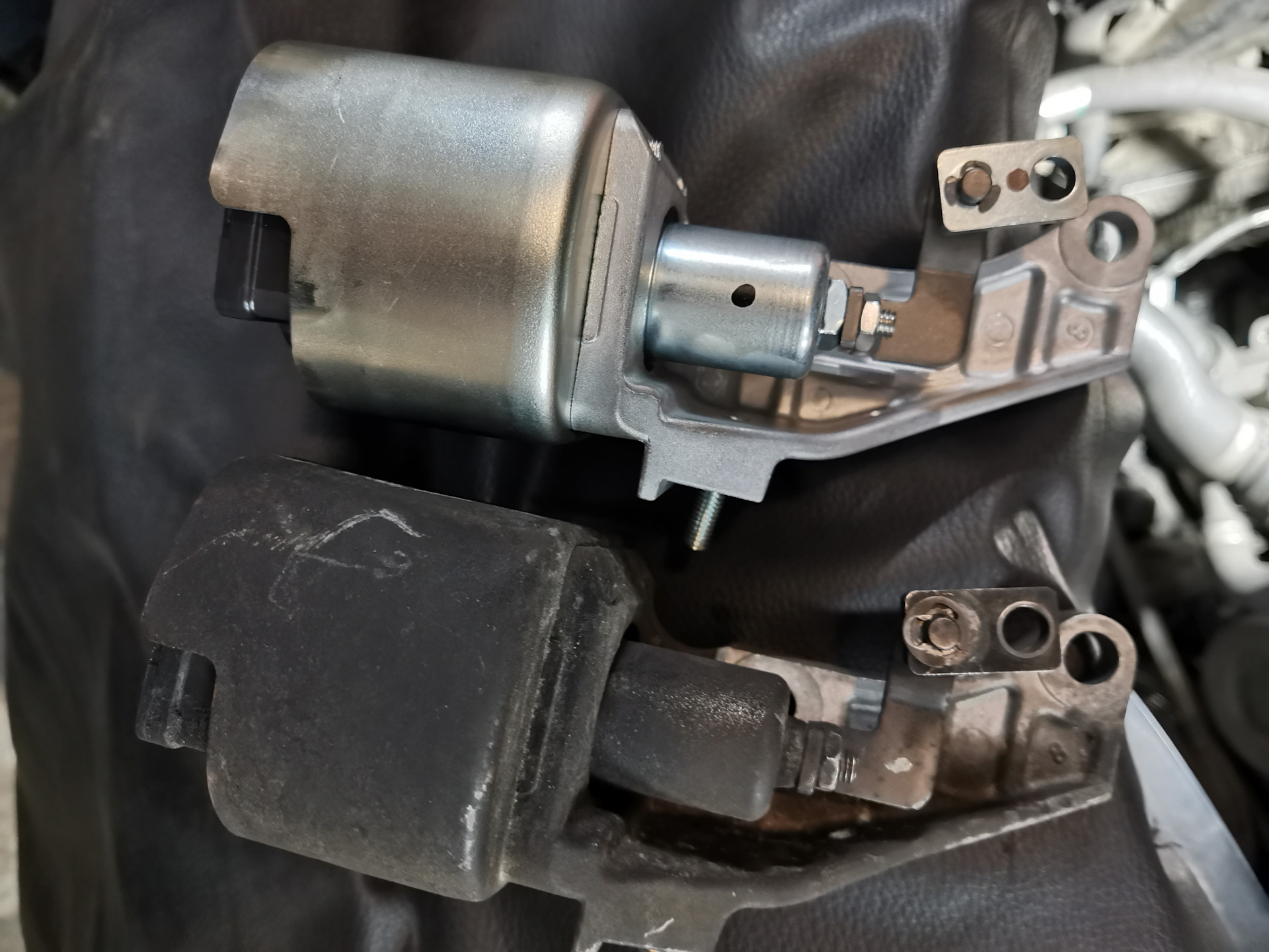

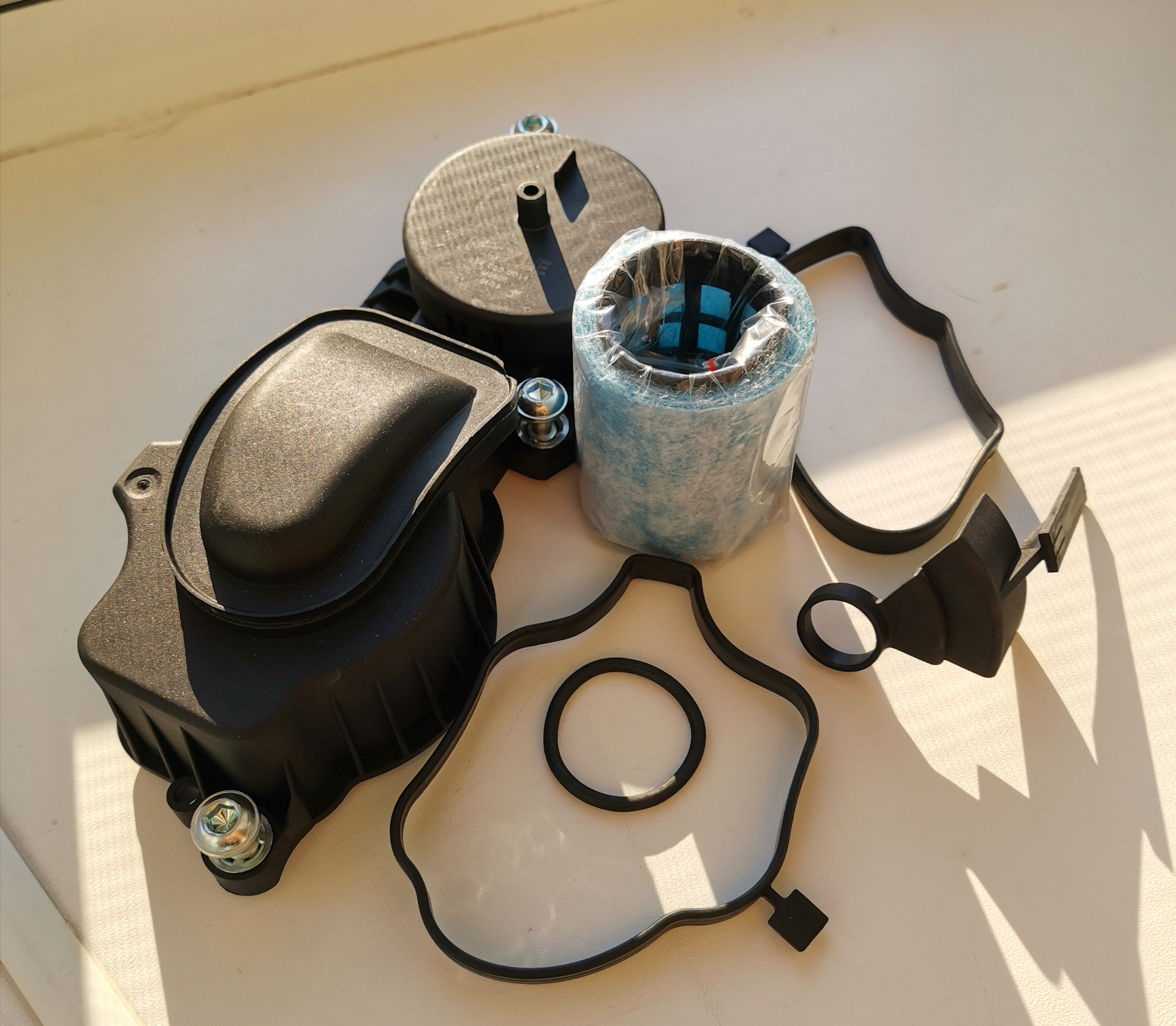

Фильтры как всегда MANN, корпус КВКГ раз в 2 года, губка раз в 2 замены. Также НАКОНЕЦ-ТО! сделал химчистку салона. Заменил электронный регулятор управления геометрией турбины, но это тема для отдельной записи.

Спасибо, нету под рукой номера оригинала корпуса с мембраной без вставки и без валика
11127799224
Привет, квкг оригинал?
Из опробованных:
1. Оригинал хорошо, но дорого
2. VEMO/VAICO — не надо, кривое, быстро начинает протекать по периметру
3. Febi — сопли по прокладкам появляются на второй год, можно, но не радует.
4. Meyle — можно
5. M.E.A.T. & D.O.RI.A. — очень дешево, многие брезгуют, но оно входит в группу HOFFER (что иногда появляется в "оригинале") — контроль качества есть, в данном случае работает.
