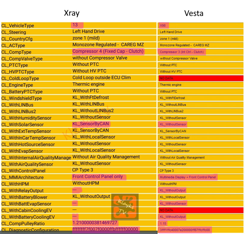

Пользуясь случаем пока оба блока на руках, решил сравнить с них данные с помощью ddt4all (считаю её лучшей программой из тех что есть).
Щас тут налетят со всякими ЕкуТвикерами, которые на блоке от Хрея мне показывали что у меня правый руль (вы видели Хрей пруль?). После таких Твикеров правда только в ДДТ4ОЛЛ ! но с ним не все так просто, COM порты выше 8 он не видит-и есть в системе было достаточно устройств COM, то либо придется переустанавливать систему/либо чистить реестр. Ох сколько танцев было с бубном, но да ладно, ближе к сути.
Самое смешное что сейчас я пытаюсь прикрутить датчик солнца к климату весты и мне это почти удалось (нет).
И тут от отчаянья я решил: может подкинуть блок от Хрея и он его увидит? Но для начала дайка я сравню конфигурации блоков и тут Опа-на, у Хрея уже активирован датчик солнечной активности и якобы он должен данные пулять в КАН шину. Хотя то подключение что я нашел было напрямую в блок климата, то есть речи и не может быть о КАН передаче данных.
К сожалению фоток датчика нет (не делал), скоро ухожу в отпуск-потом еще раз займусь климатом.
На этом пока все, надо пытаться найти конфигурации блоков с машин с датчиком солнечной активности.
Датчик влажности стоит космиллион-поэтому внедрение его откладывается всерьез и надолго.
Датчик качества воздуха рено-еще надо умудриться найти, стоит в очень редких экземплярах (не для нашей страны).
Интересны цифры Передаточного числа шкива, у Хрея идет с очень большой точностью число, а у Весты 1,15 — либо так четко поделилось, либо кому-то было лень :)
Ну всё, на этом точно всё.
Информацию о том какой датчик и куда подключать пока попридержу при себе, ибо самолет так и не взлетает…
Блок выдает ошибку по датчику, либо датчик не тот, либо не туда подключен (хотя по одной из схем, одной из машин марки Ниссан он должен быть там), либо в нашем блоке не хватает элементов (диодов, резисторов, транзисторов и прочей лабуды) между датчиком и ногой проца.

Получилось с датчиком солнечной радиации?
нет, нужен другой блок, а он в свою очередь скорее всего не работает с нашим компрессором кондея
Блок Renault поддерживает солнечный датчик через CAN BUS, просто измените тип компрессора с ШИМ-управления на внутреннее управление.

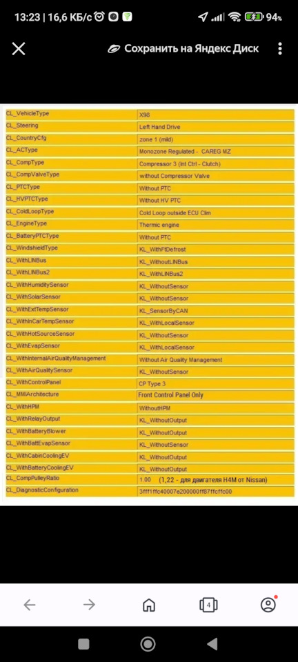

Добрый день. Какой двигатель на Весте с которой взят блок для сравнения.(1.6 нисан, 1.6 наш или 1.8) Я себе ставил сам климат и те настройки что скидывали для прописки блока отличаются от ваших. Двигатель у меня 1.6 наш.

сравнение блока климата от Хрея и от Весты
Это я понял, просто незнаю параметры с двс ВАЗ и рено одинаковы?
Вон вы про что. Должны быть разные(передаточное число шкива точно разное). У меня для ВАЗ.

Скорее всего так-так как на блоке от Хрея кондей шпарил как морозильный аппарат. После этого компрессор кондея сразу покрылся маслом.
а на весте нет датчика солнечной активности?
Штатно нет.
Даже на Хрее его нет, странно что в блоке с завода есть эта запись. Но я думаю о том что на Хрее используют сигнал от обычного датчика света (совмещенного с датчиком дождя).
После отпуска возможно всё это узнаем. А может и нет :) Страшно спалить блок и денег жалко, но руки чешутся сделать по максимуму.
Самый безобидный вариант-в нашем блоке может не хватить элементов (там пол блока не распаяно) и он просто не увидит этот датчик. Либо я его не туда воткнул.
Если получиться то ВИНу пробью что за комплектация Хрея была. Тоже весьма полезная инфа когда блоки под разную комплектацию. На Вестовском вон управление по 'магнитоле+ручки' якобы — что тоже какбы не нормально. Но тут никто не выкладывал скринов с ДДТ4АЛЛ с полным листингом настроек, поэтому "истина где-то рядом"…
А ЭкуТвикер я не верю после того как он по блоку Хрея выдал правый руль :)
