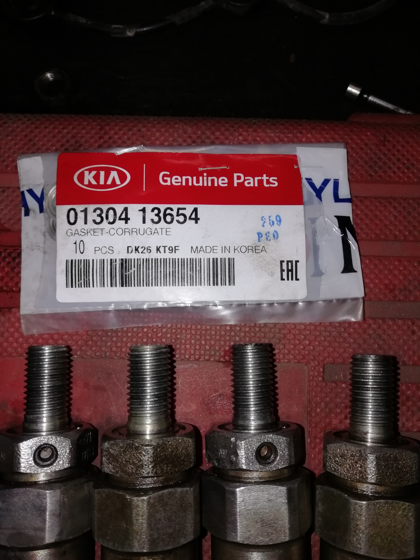

Запчасти на фото: 0130413654

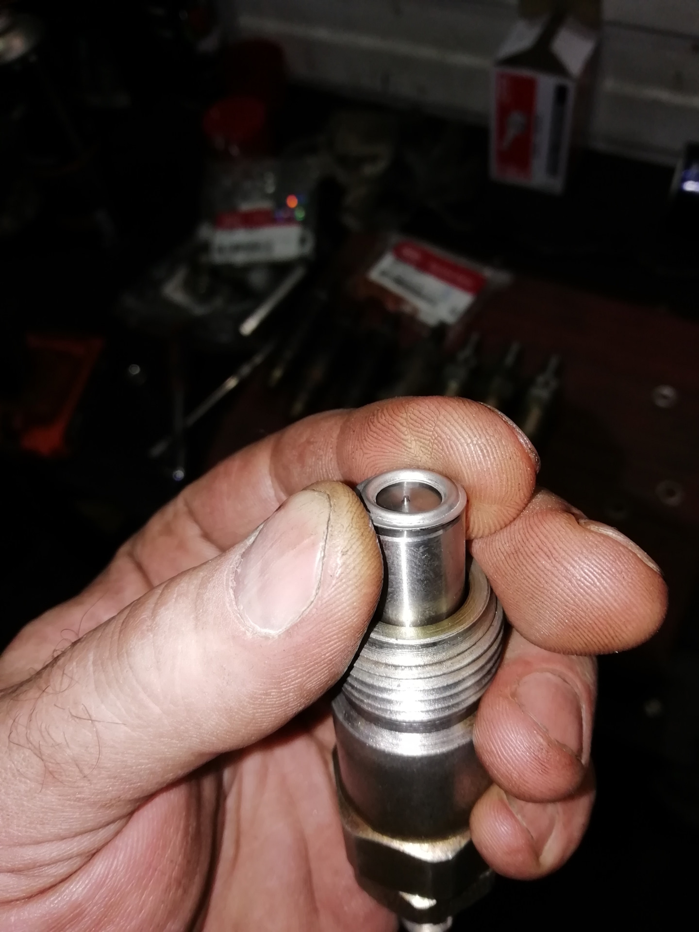

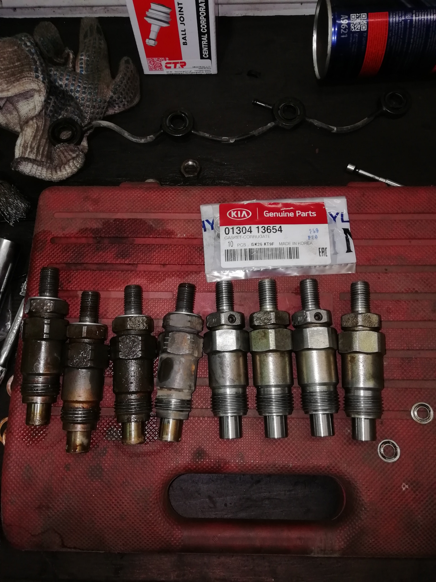

Было у меня два комплекта родных форсунок, но с проблемной резьбой под обратку. Нашёл подходящие от Нисан дизеля ld 20, от rd 28 такие же но почему то дороже. Поставили мне в них новые распылители и отрегулировали. Вчера пришли кольца, и я их установил. Теперь на очереди тнвд.
Кто будет делать так же, то ищите длинную головку на 28. И да, всё это касаемо толстых форсунок.

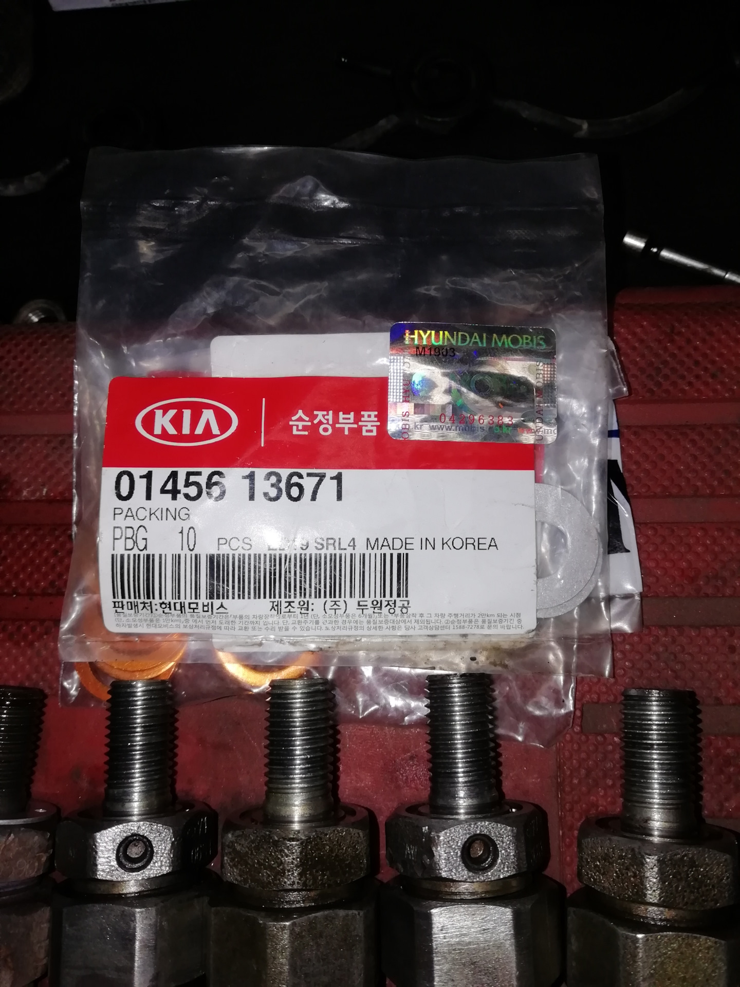

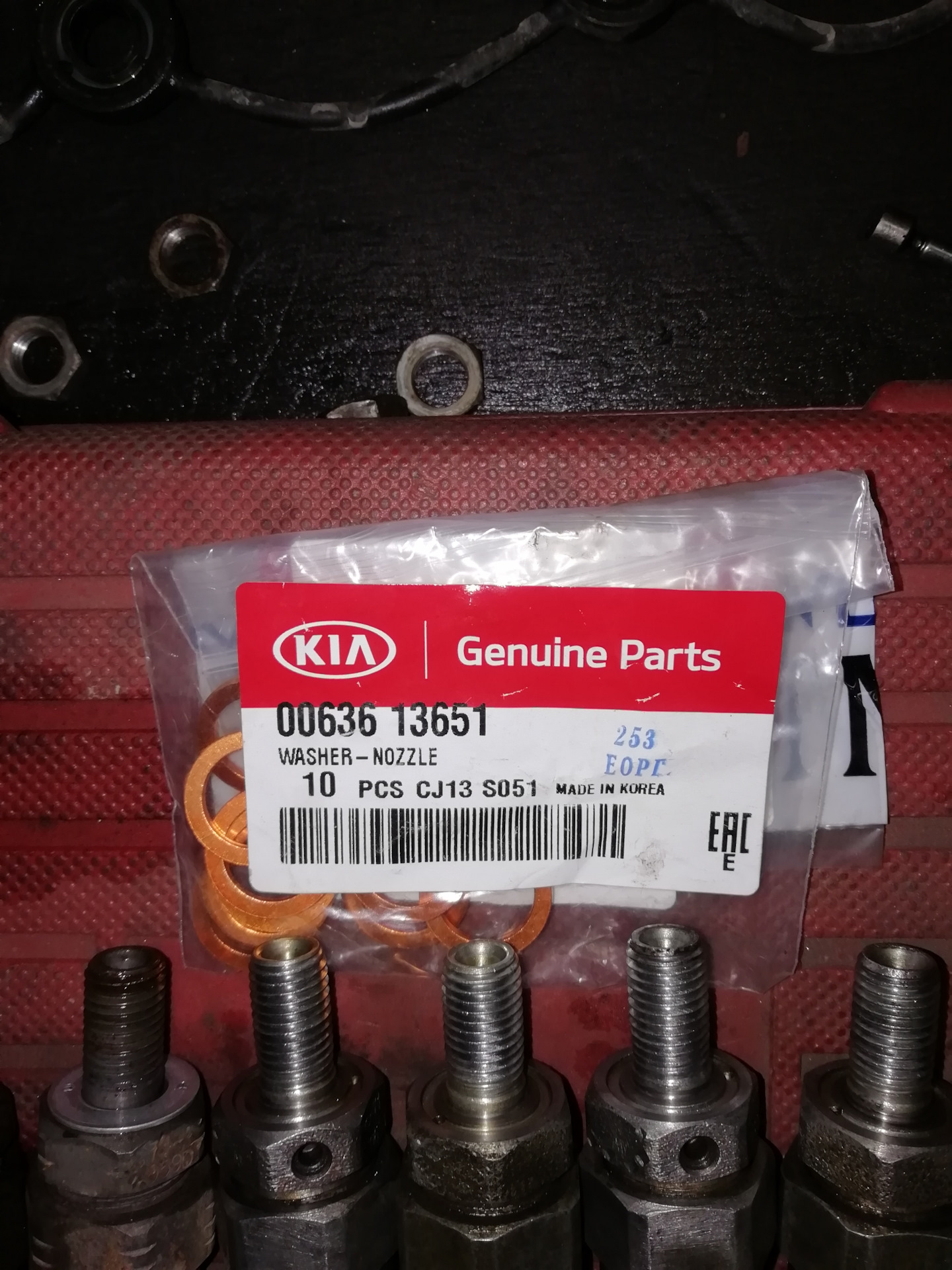

Запчасти на фото: 0145613671

Распылитель форсунки Dnosd193 вот такая нашли цифры)) ребята подскажите рабочее давление на форсунках на стенде. Показала 140
Мужики, помогите! Киа спортейдж 1 турбо дизель движок RF хочу поменять распылили форсунок незнаю какие заказывать ((( нет номеров на старых
Самое простое берешь старый распылитель, идешь к дизелистам. Они тебе говорят какие нужно купить, если у них таких нет.

Доброго дня, я немного дилетант в дизельном спортейдже. Ситуация такова: 2 литра дизель 2001год, на холостых троит, пердит, чихает, иногда даже глохнет. Заметил мокрые форсы, а из под одной аж пузырёк всплыл… У Вас на фото наборы колец, они все нужны на форсы?
Доброго. Это на самом деле долгая история. Много нюансов. Кольца нужны все, они одноразовые.

Понял, буду выписывать эти комплекты… А моторы у нас одинаковые же должны быть?
В принципе да.
