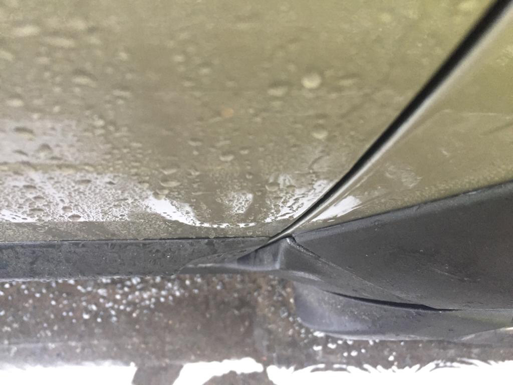

Автомобиль 2015 г.в., пробег 108 тыс.км. С хвостиком.

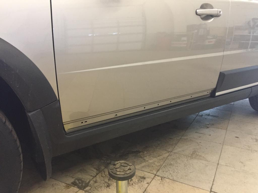

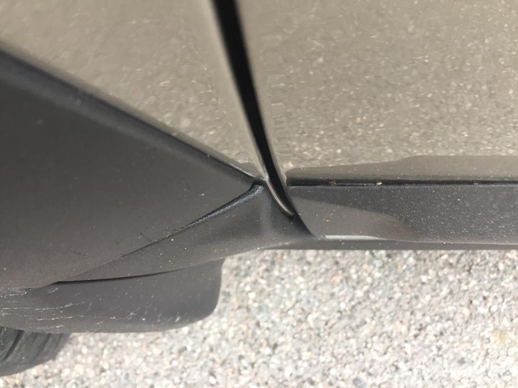

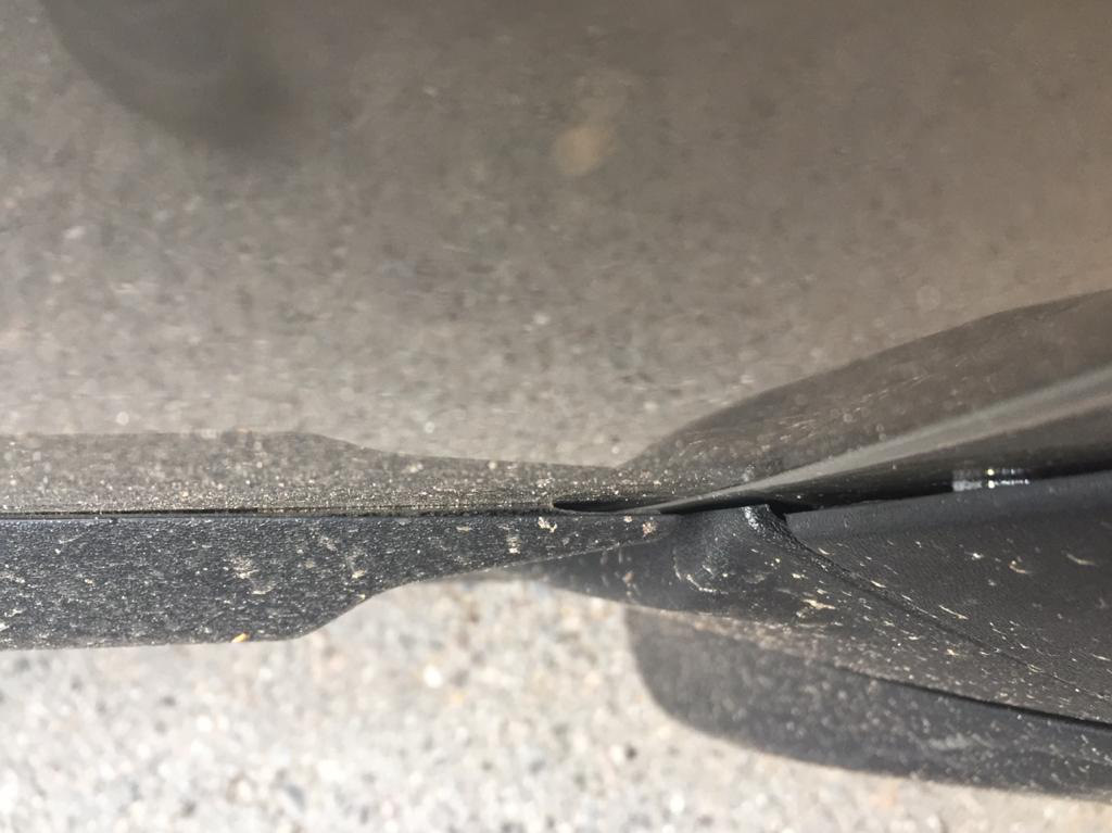

Около двух недель назад замечено отслоение молдинга левой передней двери

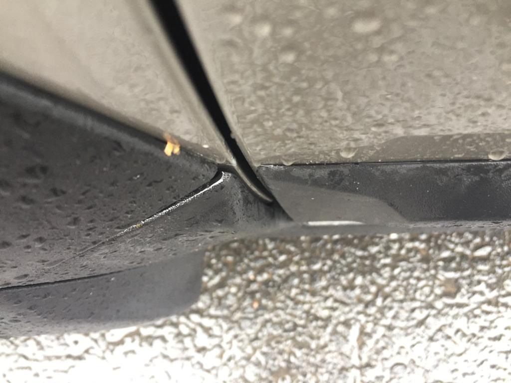

Пару дней назад и аналогичная картина по правому борту, только добавился и фендер
Ай, неаккуратненько как-то🤪🤣

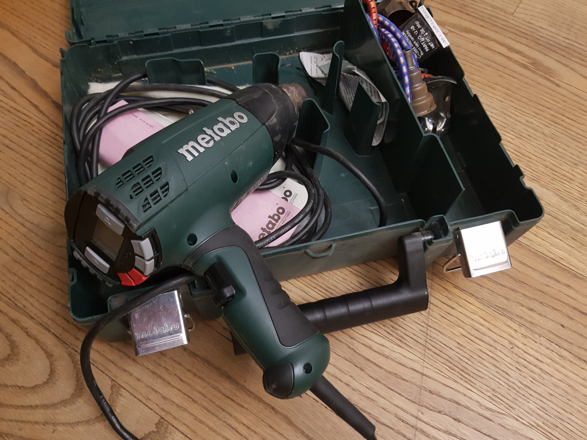

Для приведения душевного спокойствия в равновесие))) понадобились следующие средства, материалы и оборудование:

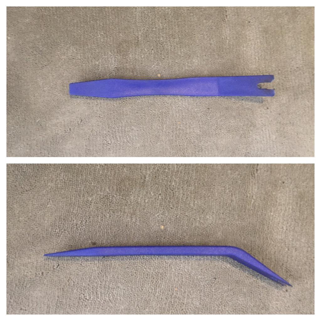

— Для снятия пластмассы с кузова
— Для химического удаления скотча с пластмассы
— Для химического удаления скотча с кузова

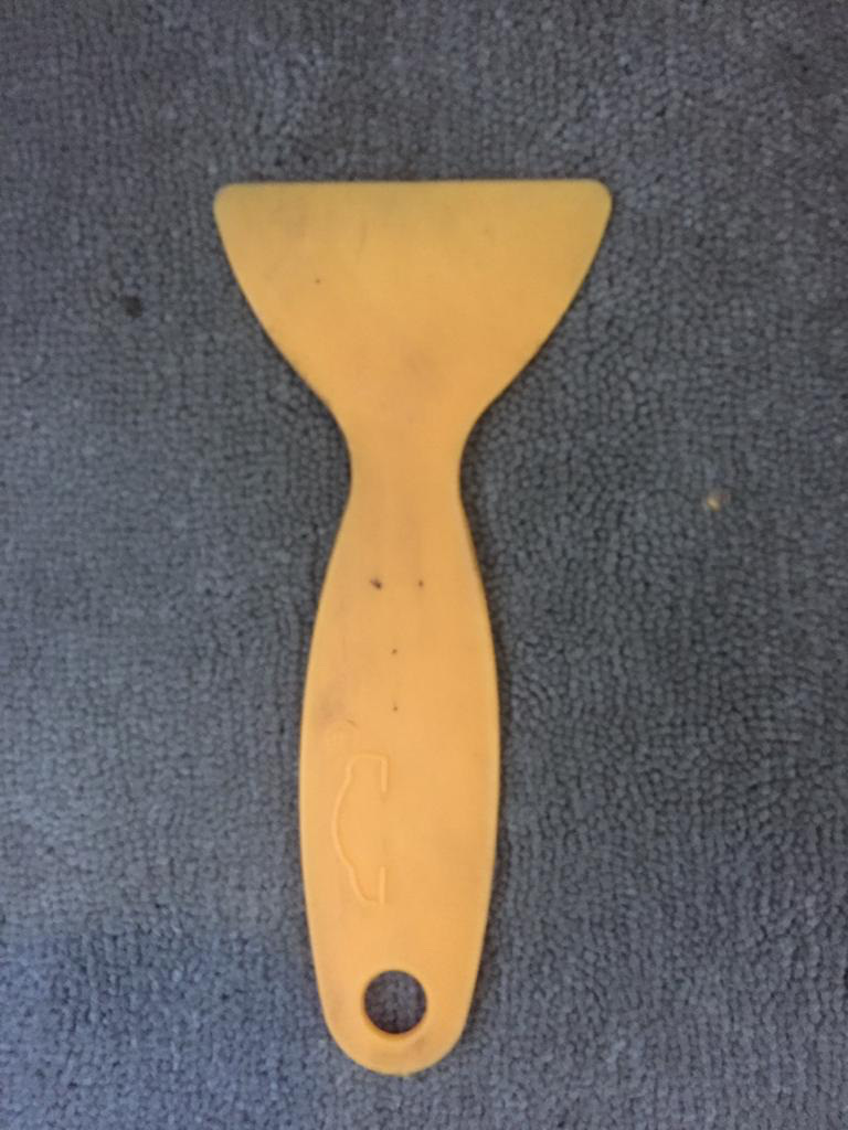

— для механического удаления скотча
И ногти))
💥Прим.:
Резиновым шпателем не айс((

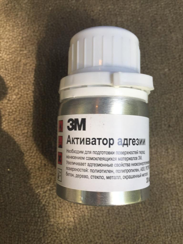

— для лучшей фиксации скотча на поверхностях

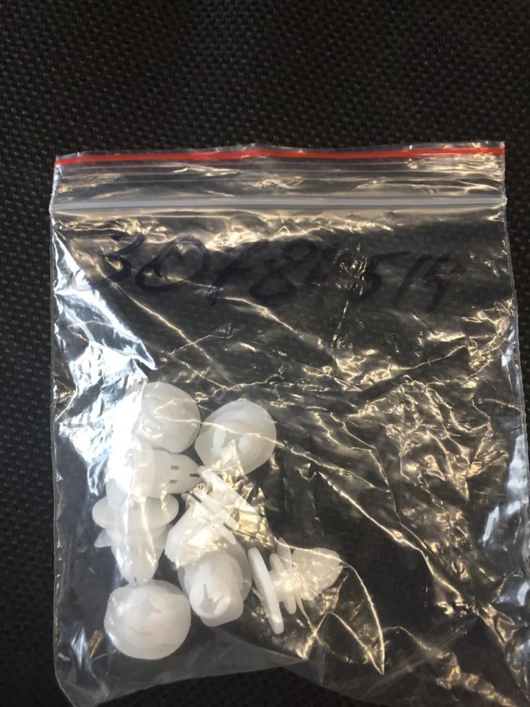

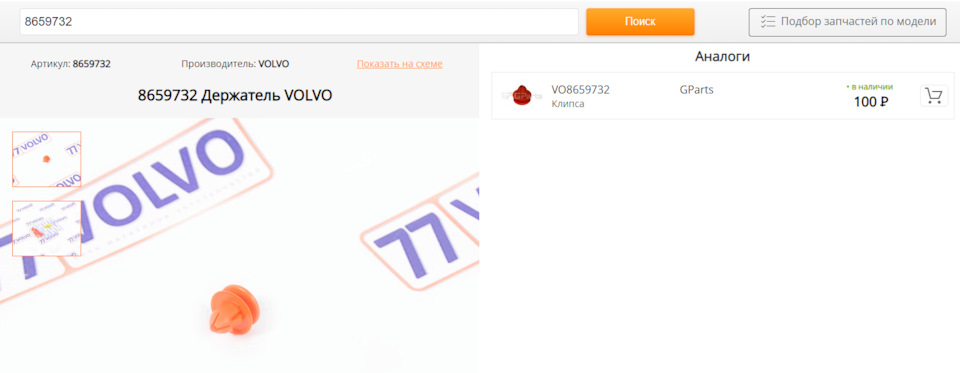

И клипсы:

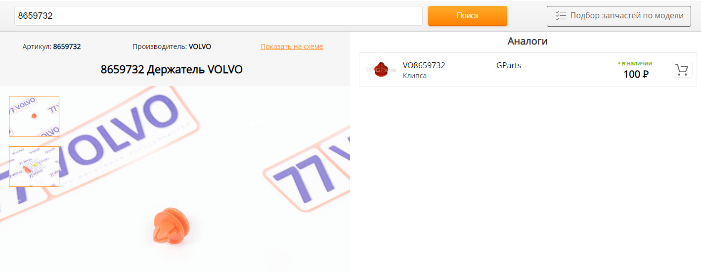

— Для одного фендера 7 штук 8659732 VOLVO
— Для одного молдинга 6 штук

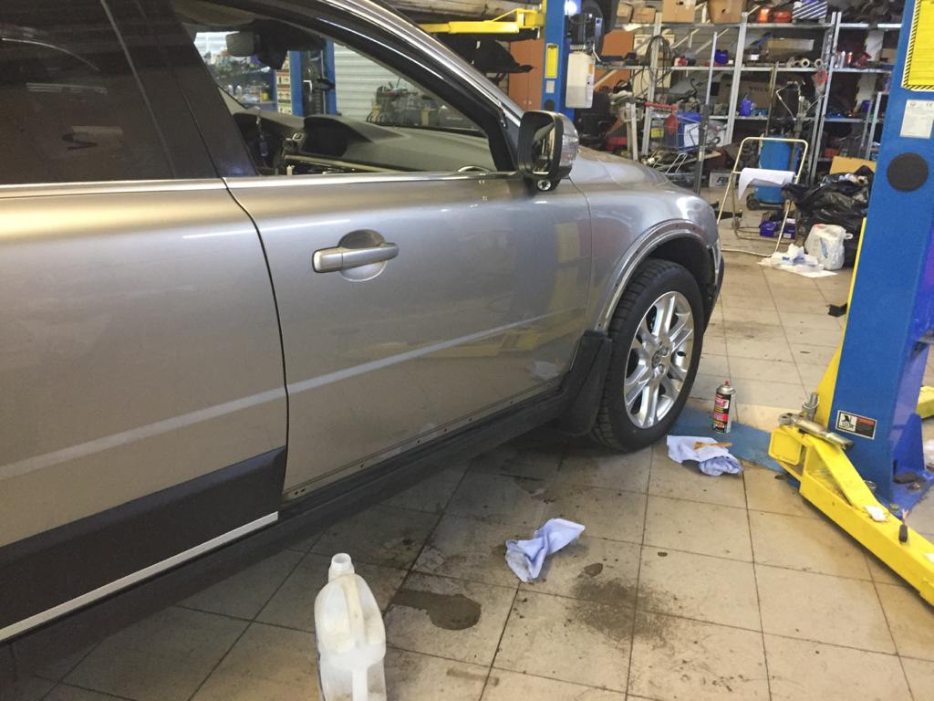

В процессе. Фото мало- руки грязные.
Результат
Вот теперь можно спать спокойно)))
Субъективные впечатления.
То ли скотч действительно отличается качеством от магазинных небольшой длины (метр- два), то ли праймер реально помогает адгезии. Была ошибка при наклеивании полоски скотча, пришлось переклеивать. Очень сложно удалить только что приклеенный и толком не прижатый скотч.

привет. как наносить правильно праймер? точнее сколько выждать после нанесения его. есть инструкция на флаконе?
Недавно тоже занимался этим же. Только мне пришлось ждать теплые деньки, ибо нет теплых мест для машины у меня. Скотч брал другой, но тоже с активатором в виде салфеток. Держит хорошо.
Да, помню твою эпопею))) Салфетки с активатором не решился купить, а зря🤷♂️ В баночке активатора хоть и немного, но остался лишним, да и все равно салфетка понадобилась для того, чтобы на неё активатор налить))

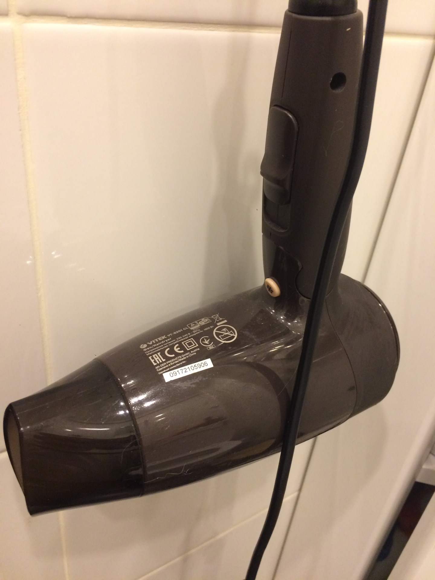

Да, хватило простого прижатия руками. Правда, Авто выдержал несколько часов при комнатной температуре. Похоже, что и праймер реально помог
Это хорошо, когда есть где прогревать… займусь, наверное, только когда лобовое переклеивать двинусь. Погоды нынче хрен поймаешь нормальные.

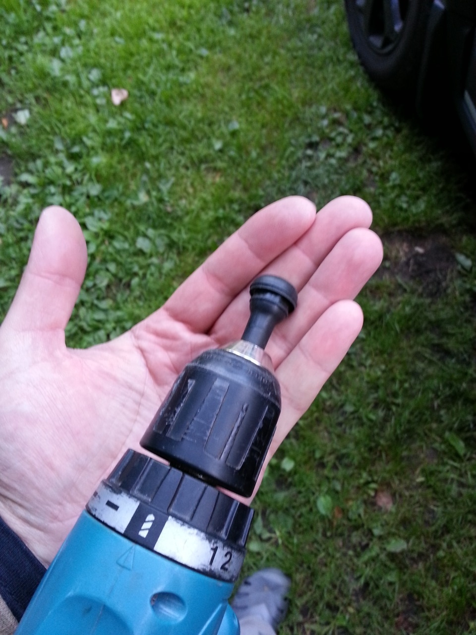

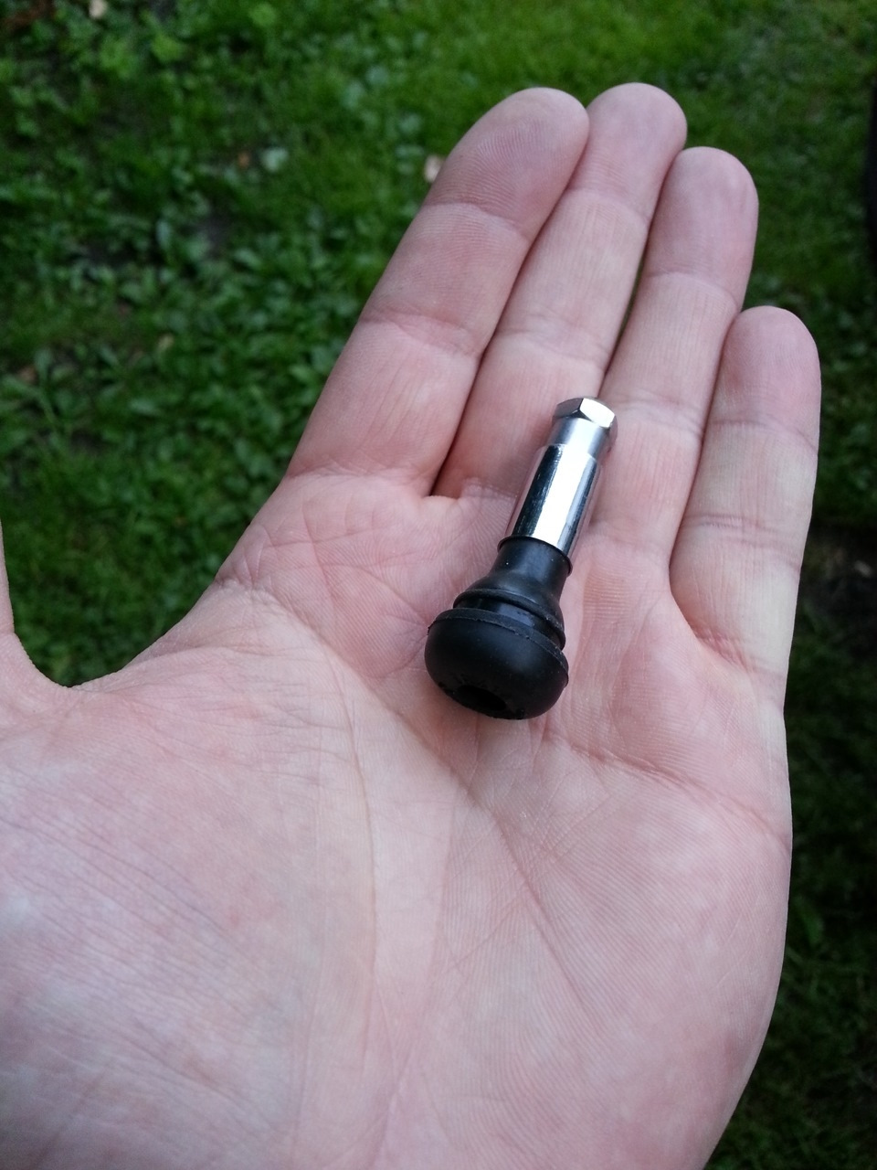

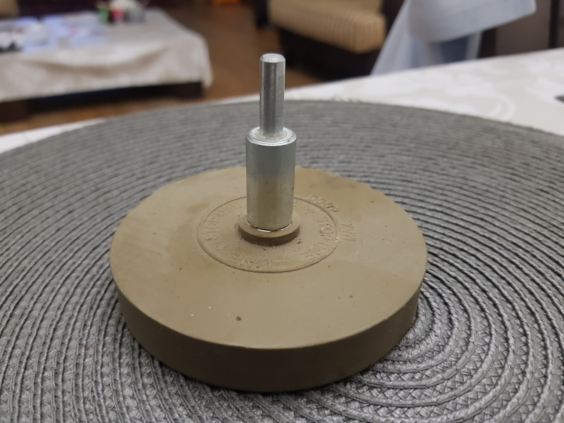

спец "прибор", для снятия остатков скотча.
Как он по пластмассе и краске/лаку? Не сносит?
приблуда из резины как ластик, только по жёстче, использовал по лакоарасочному, по пластмассе не пробовал (ставил новую накладку), работает. Брал в специализированном магазине авто красок и тюнинга.
Спасибо! Принял к сведению
Думал, что насадка)))
Ниппель😁😁😁
И ни в чем себе не отказывай 👍🏻
Уже понял)))

Виталь, именно с таким колпаком брать? Хочу молдинг на передней двери заменить.
Главное смотри, чтобы в цангу шурика поместился.
А так с такой головкой очень удобно счищать, полукруг прям как для этого и придуман😁
Хорошо. Надо шуруповёрт у папаши померить. А то в мою Bosch боюсь не влезет. У меня там другое крепление, а переходник на сверло мелкое очень.
Дёшево, реально быстро, результат тот же)))
Любой скотч с кузова удаляется на раз!

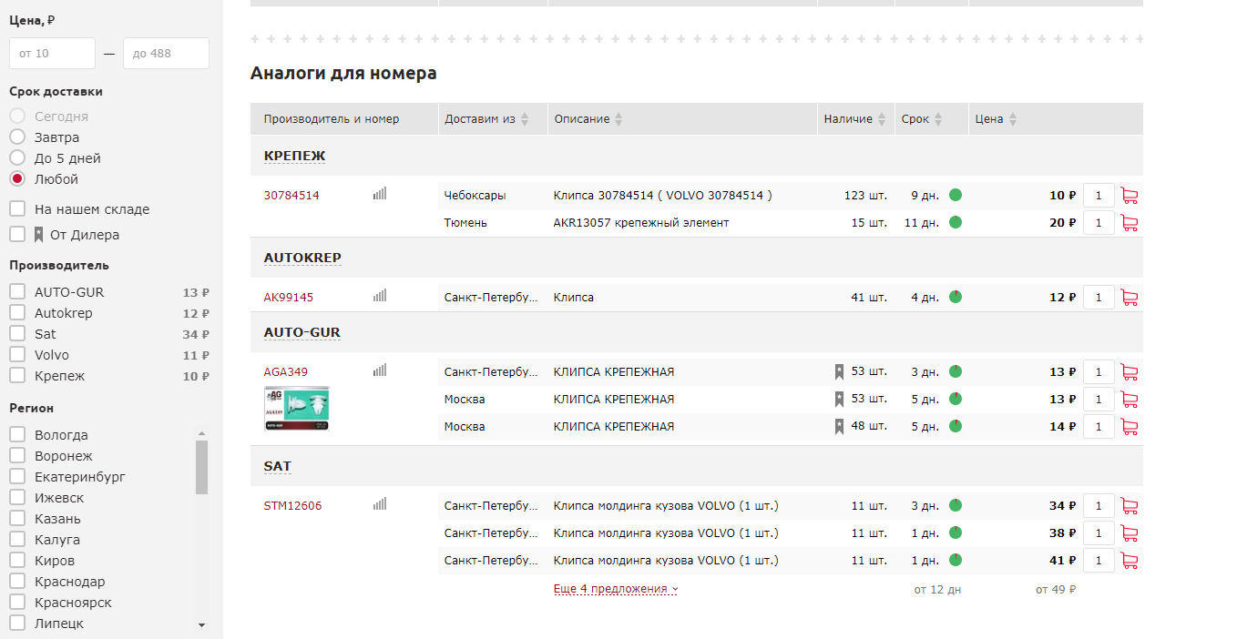

мда… а я думал клипсы одинаковые на молдинг и фендера… я по одному артиклю заказал:(((
Разные🤷♂️ В том числе и по цвету. Для фендеров оранжевые
да… почитал уже. а я для молдингов заказал на всю машину:(((
Андрей … вопрос. если снимать фендеры клипсы ломаются? как держаться в посадочных? а то менять все накладно как то…при цене 130 р за штуку:(
Хорошо держаться в кузове. После демонтажа не рискнул бы ставить повторно.
Вроде как есть альтернатива оригинальным, кто-то писал тут
да что то не видел…
Это для фендера
артикли я нашел и не оригинал тоже. я не видел опыта установки на данном сайте.
Про монтаж с клипсами GParts точно кто-то писал, а вот что спустя какое-то время🤷♂️
