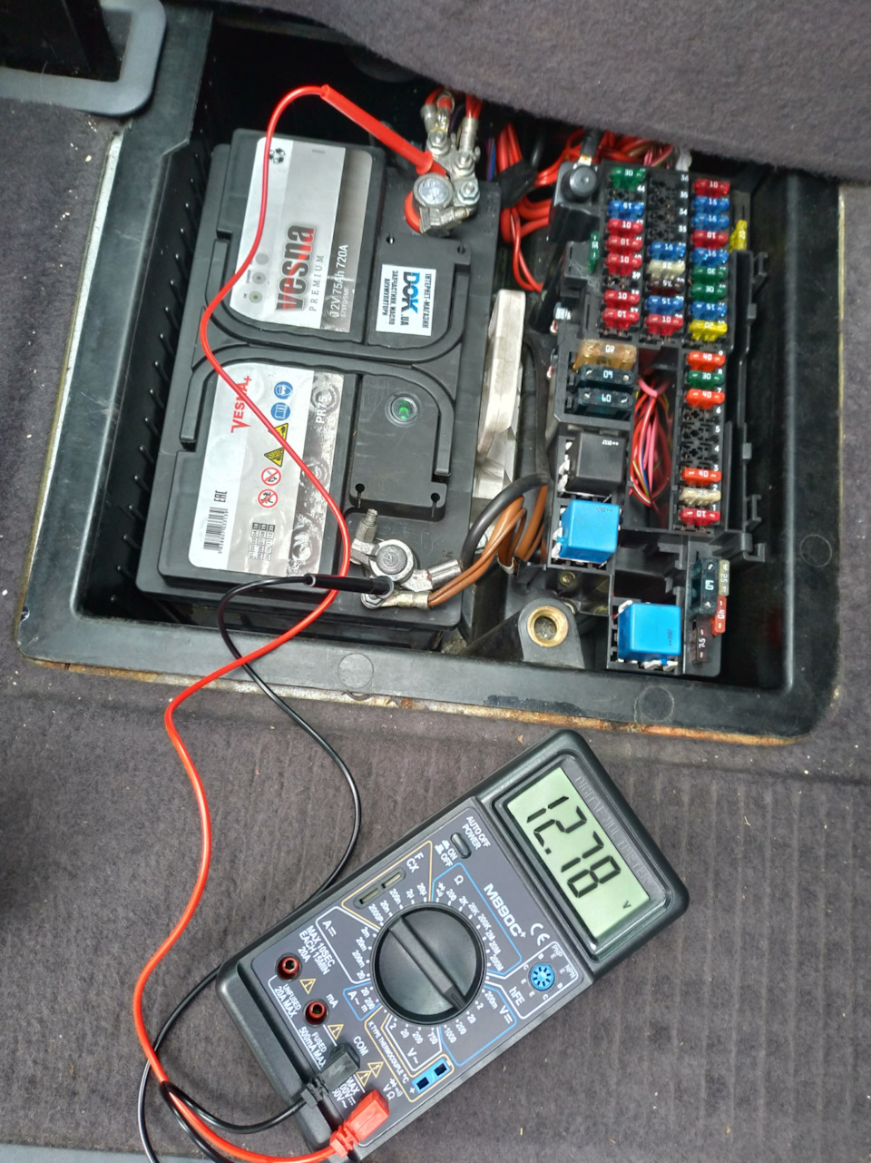

Для начала результаты замера емкости аккумулятора, чтобы исключить его из списка подозреваемых.
На холодную.
Во время запуска двигателя.

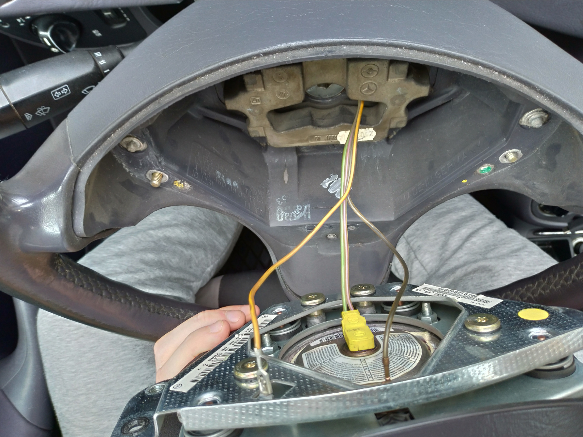

Перед тем, как лезть в руль, нужно ровно вывернуть колеса и на всякий случай снять клемму с аккумулятора и включить нейтраль.
Далее понадобится ключ torx, чтобы открутить 2 рулевых шлица, которые держат подушку.
Аккуратно с нажимом выдернул 2 клеммы, желтый разьем плотно сидит, чуть больше усилий и он тоже выходит.
Открутил рулевой болт. Перед этим руль можно заблокировать или сделать метку, чтобы потом его ровно поставить. На моей рулевой уже кто-то до меня поставил метку. Или это с завода.
Под рулевым колесом находится датчик поворота руля. Очень хрупкий. Внутри находится лента. На нем есть 2 обозначения. Картинки говорят: снимать датчик можно только, когда колеса смотрят вперед, не вывернуты вправо или влево.

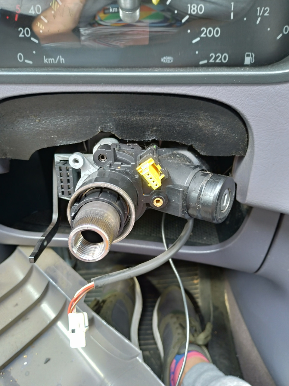

А вот и сам замок.
Около часа я крутился вокруг него. Искал болт, шуруп, шлиц, хоть что-то, чтобы его вынуть, но не нашел. Пришлось идти домой заваривать кофе и опять искать инфу в инете. W163, w168, w414. Имеют подобные замки. В итоге я понял 2 вещи. Первую что вынуть его реально, но с большим гемором.
1 способ. Это вынуть его с куском рулевой рейки.
2 способ. Открыть замок. Но вот проблема. Эти зажимы вставляются и вынимаются лишь в одну сторону.
Но как потом выяснилось. Вынимать весь замок не обязательно. Все и так доступно.
Рассмотрев объект с фонариком — я увидел что там есть усики-зажимы. Их можно вдавить плоской отвёрткой или чем-то потоньше.
Сделал из шило.
Сначала вынул жмут проводов. Потом нажал на остальные два усика и контактная группа сама выпала, как яйцо из утки.

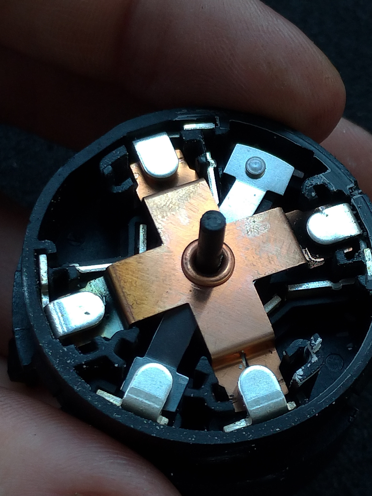

Внутри замка зажигания находится вот такой паз
Он вставляется сюда и при повороте ключа фиксирует контакты, также я рассмотрел что внутри есть ещё пружина.

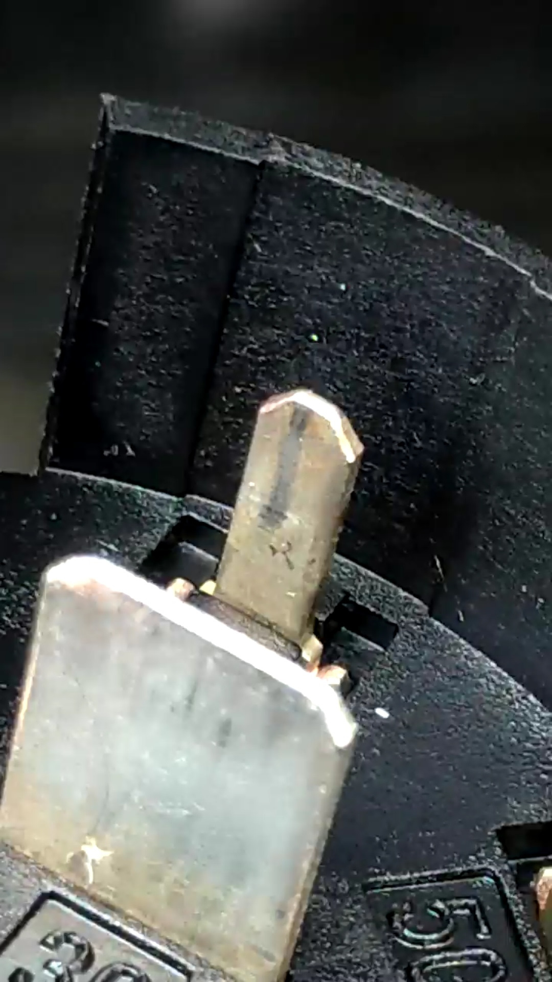

На самой контактной группе я увидел следы налета. Плотно облил все contact cleaner-ОМ. Протер. Ещё раз забрызгал и опять протер. Потом вставил несколько раз в маму. В местах, где был налет появились царапины.
В общем выдул всю грязь из него.
Далее собрал все в обратной последовательности. Заодно решил проверить огни заднего хода. Вставил предохранитель. И о чудо, все работает, панель горит, машина не глохнет.
Поездил задом. Поездил передом)) Накатал 10 км. Глушил — заводил. Пока все работает.
Итог: решение проблемы было связано с контактной группой. Стар, конечно, этого не показывает. Осталось теперь лишь дождаться ошибки, когда тачка может на 101 раз в тупую не запускаться, либо не дождаться. Если причиной была контактная группа, то это Шок, конечно. Такое простое решение, и так много времени, сил и нервов было потрачено, чтобы сюда попасть. Пока буду наблюдать. Задние ходовые огни вернулись, это уже плюс.

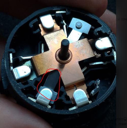

вот как раз да. до сюда я и разобрал. думаю на эту штуку. я обвёл контакт один. он у меня там болтается. я его даже смог вытряхнуть и потом обратно положил. он так и должен болтаться? или он жёстко прикреплён?
ну раз у вас ни чего не болталось, значит у меня проблема ))) видимо он при повороте ключа и не всегда соединяет контакты. буду заказывать эту контактную площадку значит.
У меня не болталось. Все было крепко
Значит точно отломалась…
А на контакте не видно? Или он так лопнул?
ну я не увидел на самом контакте ни чего. или он так ровно лопнул или хз. на фото вон внизу не понятно отломан ровно или отрезан с завода ))

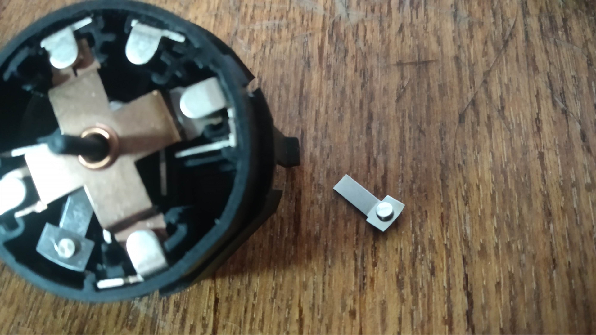

вот сделал фото. этот контакт. отдельно на столе лежит. он там крепится внутри или нет?
Не знаю. Я туда не смог добраться. Очень все крепко держалось. Выглядит на фото как отломанный.
