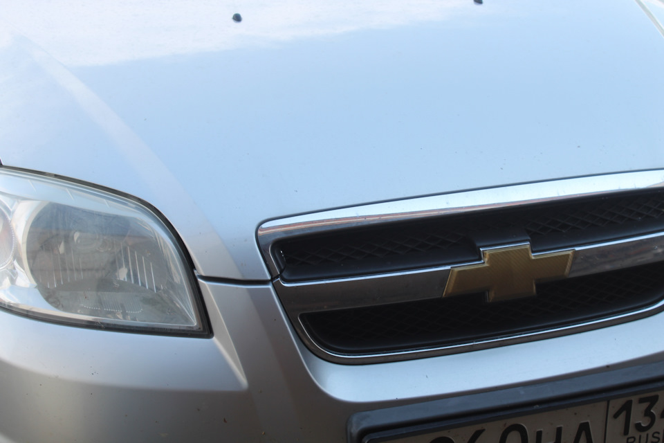

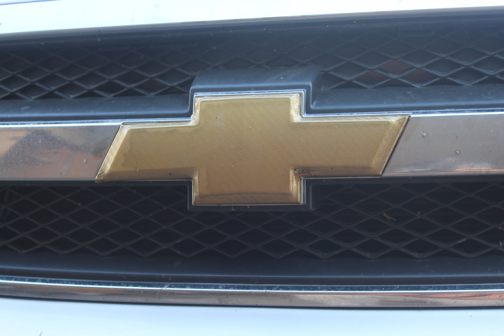

Облупился года 2 назад задний крест, снял и обтянул карбоном обратно на скотч 3М и 3слоя лака .В этом году облупился передний крест снимать нужно аккуратно, корпус креста имеет форму чаши .Скотч изнутри вычистил обтянул крест карбоном в золото и 2 слоя автолака .Результат на фото есть косяки но мне нравится.Не готов я отдават больше 1000 рубасов за емблемку .Надоест в серебристый покрашу .Машина грязная сорри дождь прошел с пылью как всегда.))

Все верно снимал не весь шильдик а только его верхнюю пластиковую часть .Зачем снимал?чтобы обтянуть карбоном, вы же понимаете что обтянуть снаружи карбоном не получиться не снимая деталь?Даже безобидную вставку руля приходится выдирать из руля чтобы обклеить снаружи карбоном, Вот и здесь также с обратной стороны подогнут карбон внутрь .
Нужно снимать только пластиковую часть вот только аккуратно! хром от шильда останется на решотке.
я верно понял ты снаружи поверох приклеил карбон?
а зачем тогда было снимать шильдик?
а можно снять только крашеную изнутри крышку, а не отдирать весь шильдик от машины?
