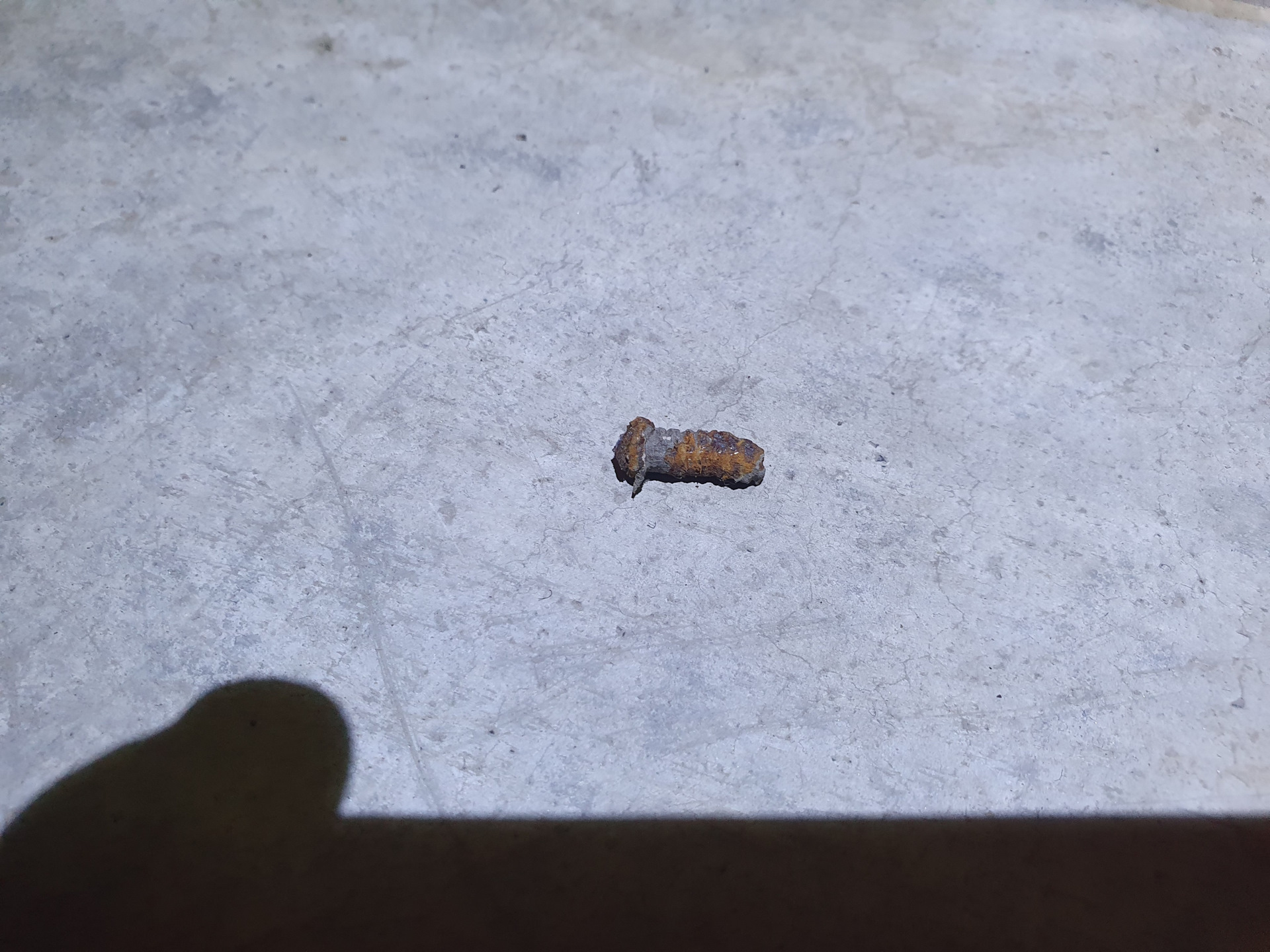

Сквозная коррозия таковой в итоге не оказалась, надо было сразу заглянуть под машину…
Оказалось к днищу точкой приварено несколько шпилек для крепления чего-то. Одну шпильку где-то зацепили и частично выдрали из полотна днища, в итоге за годы влага под ковриком сделала своё дело. Самое интересное, что со стороны улицы последствия минимальны, а вот под ковриком ржа заметно распространилась.
Краску смыл смывкой, ржавчину зачистил, загрунтовал и закрасил. В отверстие на прокладочный герметик закрутил болт с гайкой через широкие кузовные шайбы. Этим же герметиком на Опеле обмазывал открытый участок контактного, вечно сгнивающего, кольца на генераторе — за 5 лет никакой коррозии или отслоения герметика не было. Так же промазывал герметиком сквозные крепежи термощитков глушителя — 2 года полет нормальный.

Грустное конечно зрелище, особенно где шов. Мне только не понятно откуда влага под ковриком. В жигулях у меня была влага, сушил постоянно зимой под ковролином. А вот на иномарках такого не было.
я же написал, что вырвало заводскую шпильку и образовалось отверстие. Шпилька вырвалась когда зацепили днищем, а может и камнем из под переднего колеса сшибло
Кажется, это шпилька к которой пластиковые кожухи прикручиваются в ногах задних пассажиров?
она под усилителем от балалайки прямо.

там две такие шпильки. точка от второй видна на фотке

Чем травил ржавчину?
Зачищал по максимуму. Сколько не проливал различными преобразователями ржавчина всегда вылезала. А там где начисто все ок

Это ты УЗИ или рентгеном просто не смотрел. В 3-5 см от центра очага не только питтинги, но и свищи. Днище обязательно обработай 300ым в течение года.
