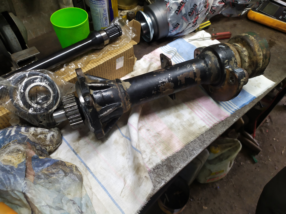

решил сделать то на 378 ткм, за одно привод люфтил, решил починить… и пиндец, внутренняя граната не снимается с вала, пришлось снимать чулок и отпиливать
дальше замена сальника раздатки на передний привод

Здравствуйте. Как вал ходит?
Добрый день, мало езжу щас ) но крестовины у них не очень
Крестовины и прочее, понятно. А тут цельный кусок железа. Километраж на 4вд хотя бы примерный есть? )
А, я попутал про кардан, бсг говно )
Я про левую полуось редуктора.
Как себя показал вал febest?
MAZDA G05425421 на всякий случай FEBEST CC530X2
повезло
там в комплекте нет стопорного кольца (нашел ?) я отдельно заказывал
на валу? было
а с сальником твою запись бы за недельку пораньше (спасибо за понимание)
сальник у меня уже года 3 сопливил))
весной просто я весь передок перетряхивал там было черт ногу сломит предыдущий хозяин не заморачивался перед продажей использовал на убой
воздух при сборке обратно иглой от шприца спускал аккуратненько в не нагружаемом месте
я смотрю тебе тож помучиться пришлось (взаимно)
не то слово, стопорное кольцо расперло, видимо когда меняли наружную гранату
я такой привод весной себе поставил пока полет нормальный но перед установкой пыльники на большом диаметре вскрыл там смазка мне очень не понравилась выгреб как смог и набил наружный для шруса а внутренний для трипод только там не трипод а обычный шрус
надо будет тоже заморочиться пока недособрал)
