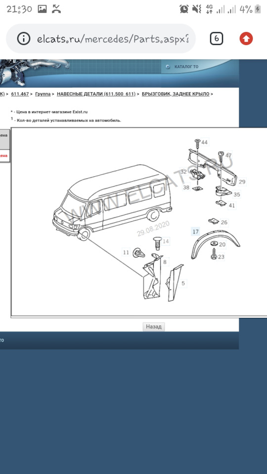

Мне очень нравятся колеса Dakar, которые стоят на моем Бусе, но хотелось бы иметь еще один комплект, что бы не перекидывать резину зима/лето. Я стал неспешно присматривать что нибудь подходящее и вот приобрел, снова от Chevy Van. В этот раз мне повезло с центральными отверстиями перед 83 мм (из-за глубокого конуса встали четко, а зад 84 мм вообще залезли как к себе домой! Параметры таковы: перед 15x7 ET -20, зад 15x8,5 ET -20. Мои расширители www.drive2.ru/l/558967248501342745/ которые стояли зимой, теперь не смогут закрыть задние колеса и поэтому пытаюсь найти расширители которые ставились на модели T1 409/410 с задними спарками. Пожалуйста, вдруг у кого то выляются без дела, или ходя бы есть номерок этих расширителей, сообщите мне! Заранее благодарю!

Рассширители арок как у тебя достаточно, я тоже буду их ставить, а это выглядит очень массивно и не красиво, а вообще твоё дело
Увы, в том то и дело, что не достаточно! У меня сейчас стоят колёса 7x15 ET -5 и то из-за этих расширителей грязь на бока подкидывает, они не полностью закрывают! А я теперь 8,5x15 ET -20 ставить буду!
Вот они арки
Тогда свои 5 см расширители буду назад ставить, просто брызговики по- шире установлю.
Привет, Это целая проблема будет, а самое главное это будет уродство поверь мне, на односкатном бусе они вообще не смотрятся, я их снял, вообще они предназначены для спарки там они по делу стоят. Не ставь у тебя красивый автобус.

Но я не понял, в чем уродство? Там на фото плоская боковина и немного трудно понять.
С такими расширителями арок, вроде боковая дверь до конца не откроется. Нужно лапу двери менять с 410-го.

Задняя пока 4 серии и металлом внутри отличается.
Приветствую!
Спасибо! Имеете ввиду они усиленные или передаточные числа?
Нет, там под расширителем почти плоское железо, в отличие от односкатной версии, у которой есть выступающая арка
Абсолютно плоский борт ! Всё так .
Спасибо! 👍👍👍
А мосты, на которые спарки устанавливались, чем то отличаются?
Ещё как . Принципиально другие, с разгружеными полуосями, огромными подшипниками и тормозами . Но на максибазе третей серии тоже бывали эти расширители сзади .
Максибазы 3 серии не бывае с завода, это просто односкатный мост на 4 серии

www.elcats.ru/mercedes/Gr…83-41fc-872b-3d420f52e979 ссылку открывай на 310 309, правый верхний угол — колесная база, 3700 это макси . Применяемые мосты — третья серия . Как пузырь отправишь ?
Но в природе я таких машин не встречал
У меня тоже не было . Это заводская максибаза 3 серии . Изобретать последний пролёт огромного размера немцы не стали и поставили наружку на w602 как на w611.

Это переделка 4-й, таких у нас много, а вот чтобы три окна и с арками 3-й серии — такого никогда не видел

В том то и дело, что для такого кузова нет заводской задней арки, как на второй и третей серии . Это заводские выштамповки боковин, от низа до верха, экономически заводу это было не выгодно .
