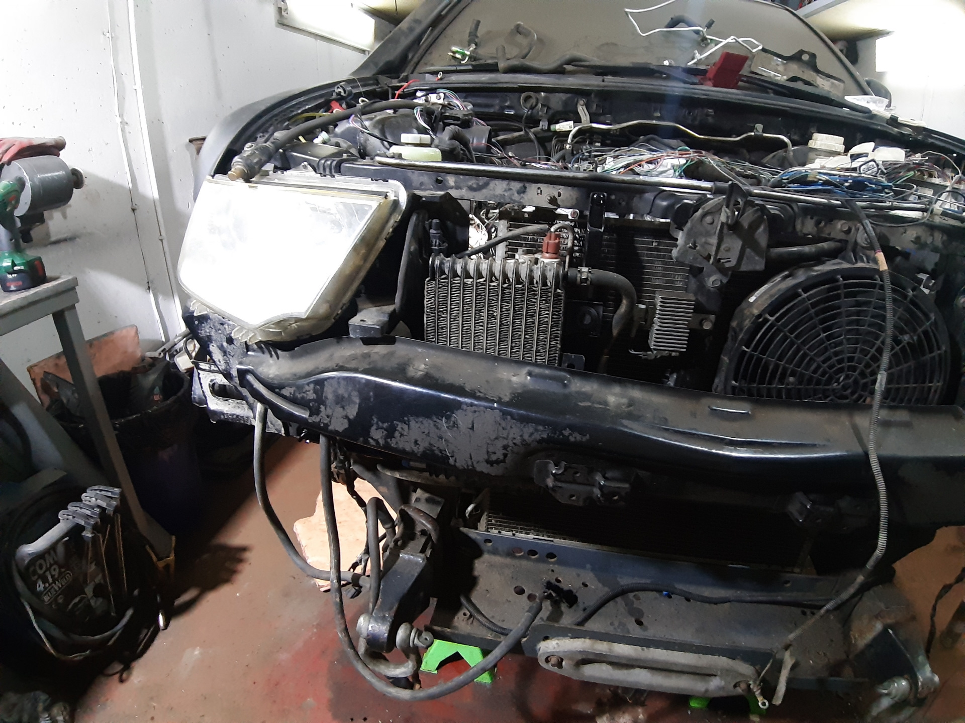

С чего все начинается? Конечно же с "мозга", с больного мозга, который все это затеял))) Так вот этот мозг решил оставить эбу двигателя под капотом, как он и был установлен с завода. Удлинять косу и затягивать ее в салон я не решился, мне пока кажется идеей получше оставить эбу на улице и закрыть его относительно герметичным коробом. Сам корпус эбу герметичен, влага может проникнуть в него только со стороны разъемов, по этому располагаю его разъемами вверх, а сверху изготовлю крышку, которая будет держать воздушный пузырь в области разъемов. В теории звучит не плохо, а как будет на самом деле, время покажет.
Коса у маджесты короткая и приходит в район левого аккумулятора, значит тут ему и место. Из листовой нержавейки вырезал и сварил кронштейн, в который устанавливается эбу.

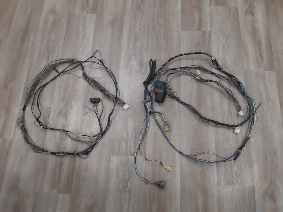

На эбу двигателя 5 разъемов под проводку. 3 разъема подключаются от косы двигателя и акпп, так что с их подключением никаких сложностей. А оставшиеся два разъема приходят в эбу из салонной косы. Вот с ними и придется повозиться.
Свап комплект мне достался со всей проводкой, в том числе и салонной, и со всеми блоками. Аккуратно выплел из всей косы провода, которые подходят к этим разъемам, лишние пины, которые не будут использоваться в моей машине удалил из разъемов.

Резистор топливного насоса расположил перед радиаторами, кстати все провода по топливной системе не удлинял, везде все проложено штатными тойотовскими проводами, их длины хватает.
За одно перенес радиатор акпп на место, где раньше стоял интеркуллер, тот ему самое место.
Все короткие провода, которые будут заходить в салон удлиннены, собраны в косу и заведены в салон через штатную резиновую заглушку, там же, где и раньше заходили провода от двигателя в салон.

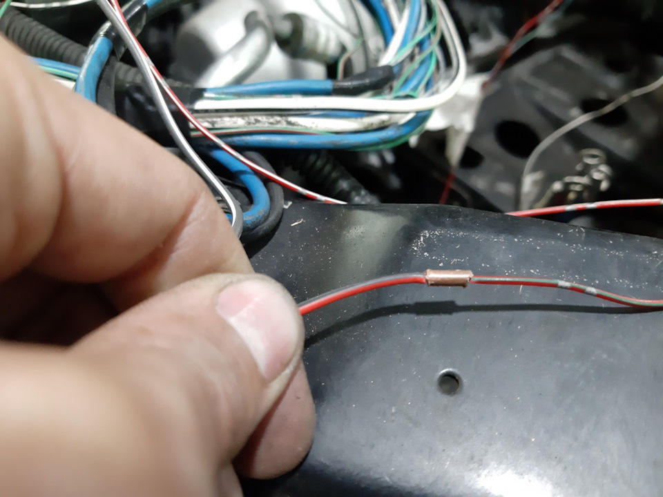

Все провода удлиннены без пайки, а при помощи самодельных медных обжимок, сднланых из тонких медных холодильных трубок диаметром от 1.24 до 1.8 мм . Все соединения заизолированы изолентой и поверх термоусадкой на клеевой основе.

Почему просто не спаяли провода?
Пайка в автомобиле менее надежная чем обжим гильзами
Ваш блок управления двигателем собран с помощью припоя.
Светодиодные фары собраны с припоем.
Припой повсеместно.
Провода при этом паять нельзя…
Странное заявление.
Провода это гибкое соединение в отличие от распайке на печатной плате.
Хотя даже на плате с возрастом пайка начинает осыпаться
Так выже в клёвую термоусадки всё пакете.
Чтобы не осыпалось хороший Припой со свинцом и лак
Из за любого припоя в большей или меньшей степени медь будет корродировать со временем. Платы после пайки отмывают от флюса, а вот провода вы не отмоете
Есть припой который не нужно отмывать.
