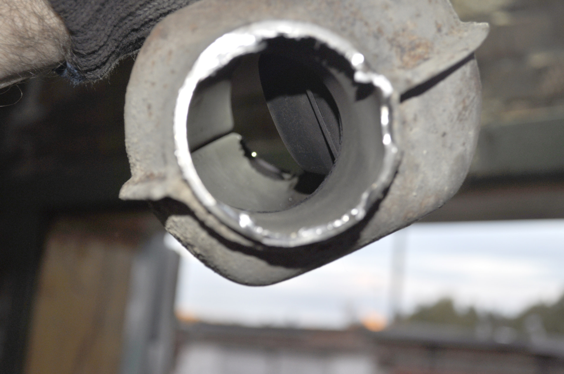

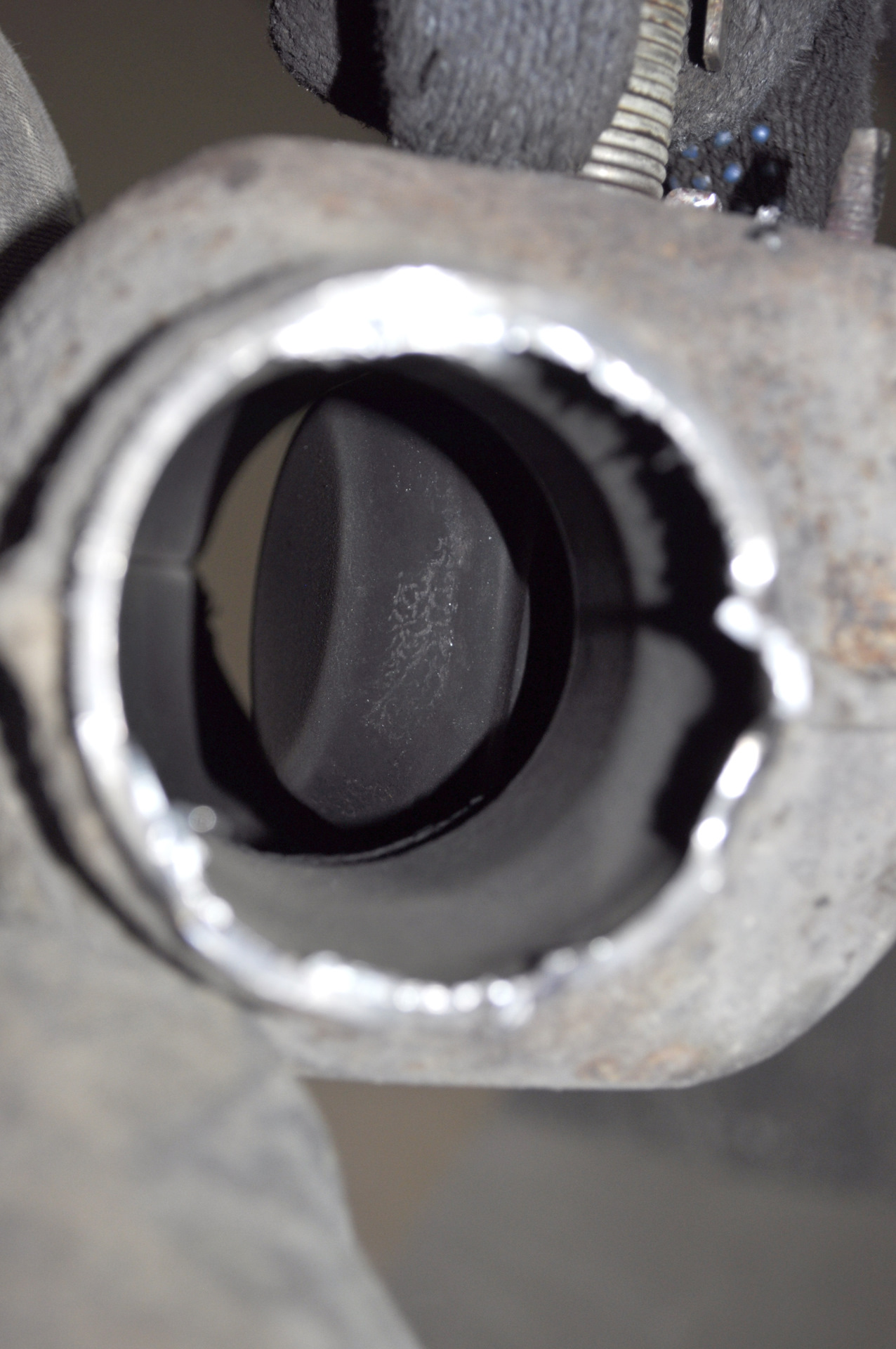

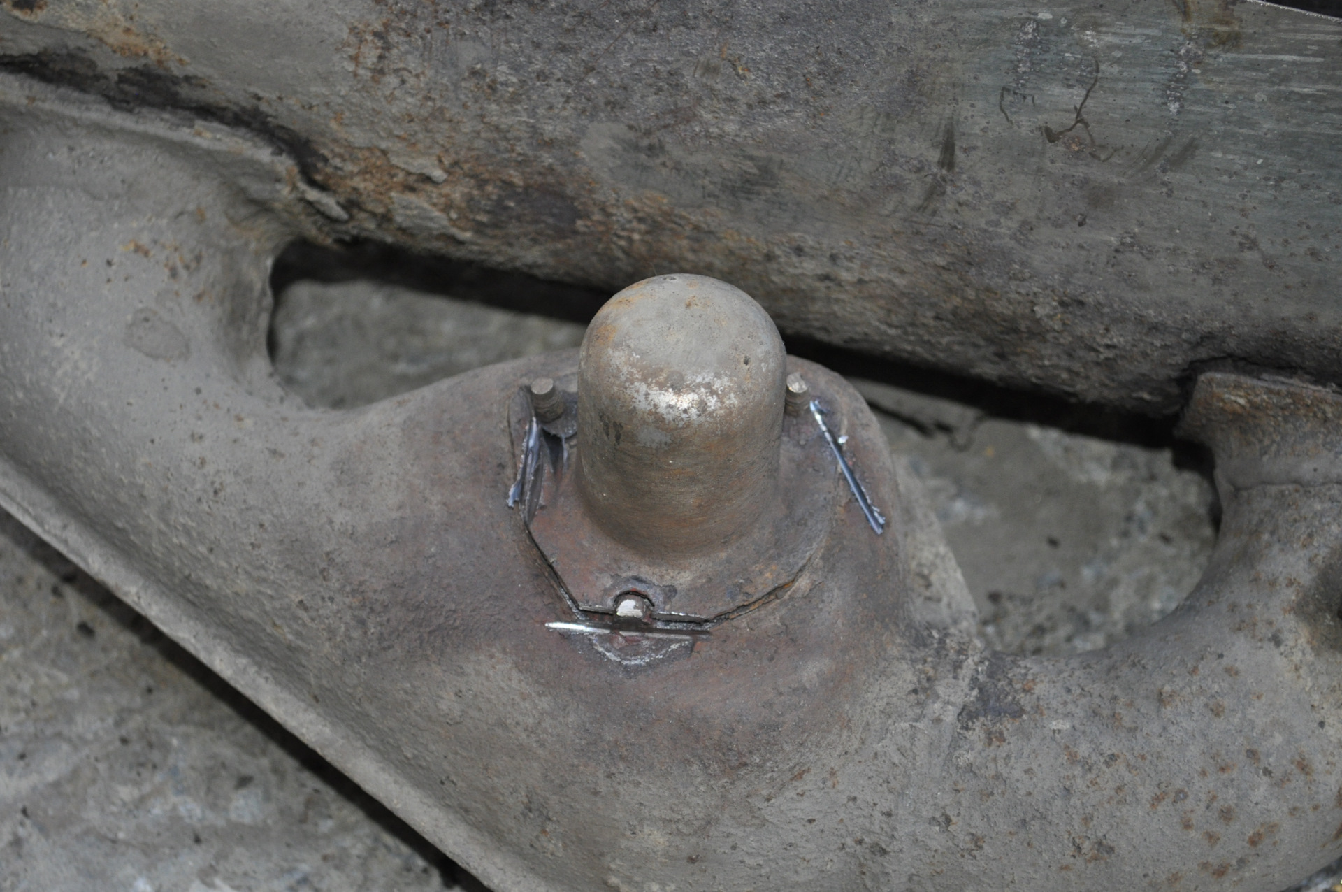

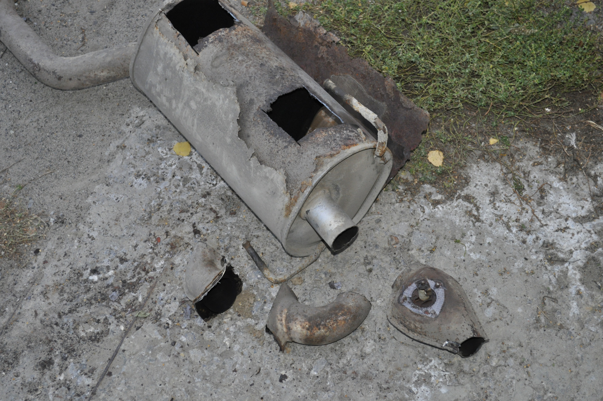

После размещения поста о том, как я разломал банку старого глушителя, меня законно упрекнули в том, что работу я выполнил не полностью, а именно не вскрыл клапан перемены воздушного потока…

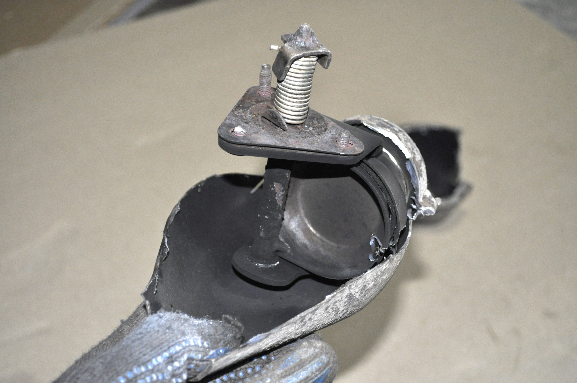

Конечно я решил исправить эту досадную оплошность и разломать его окончательно и бесповоротно. Результат моего вандализма в отчете.

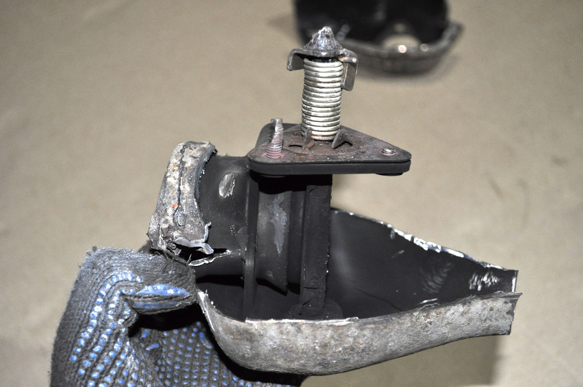

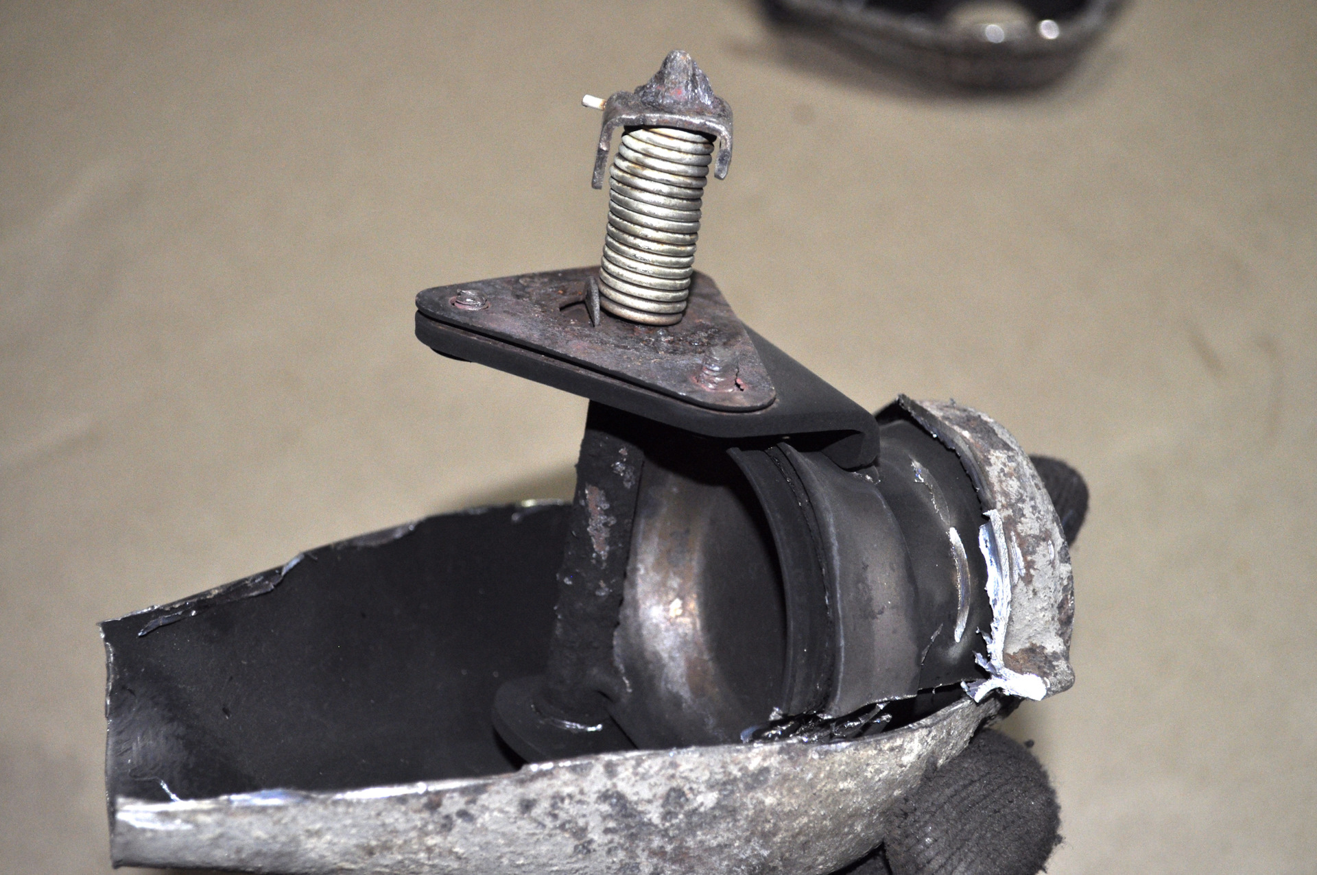

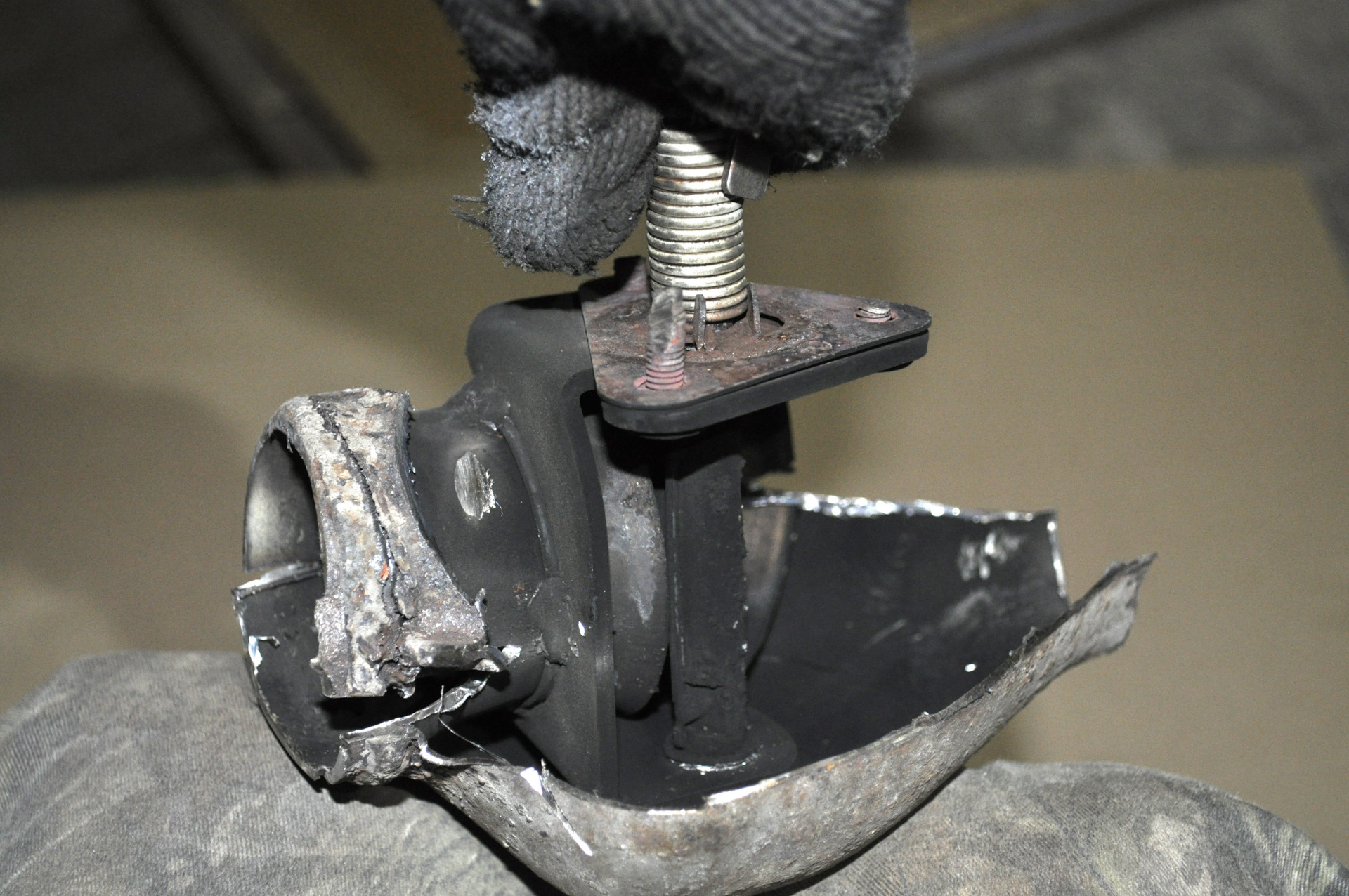

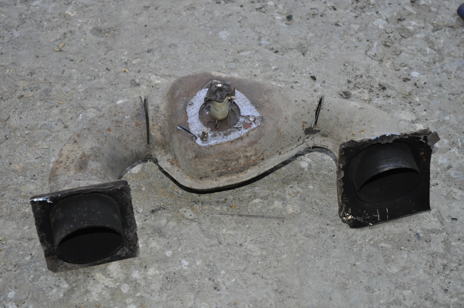

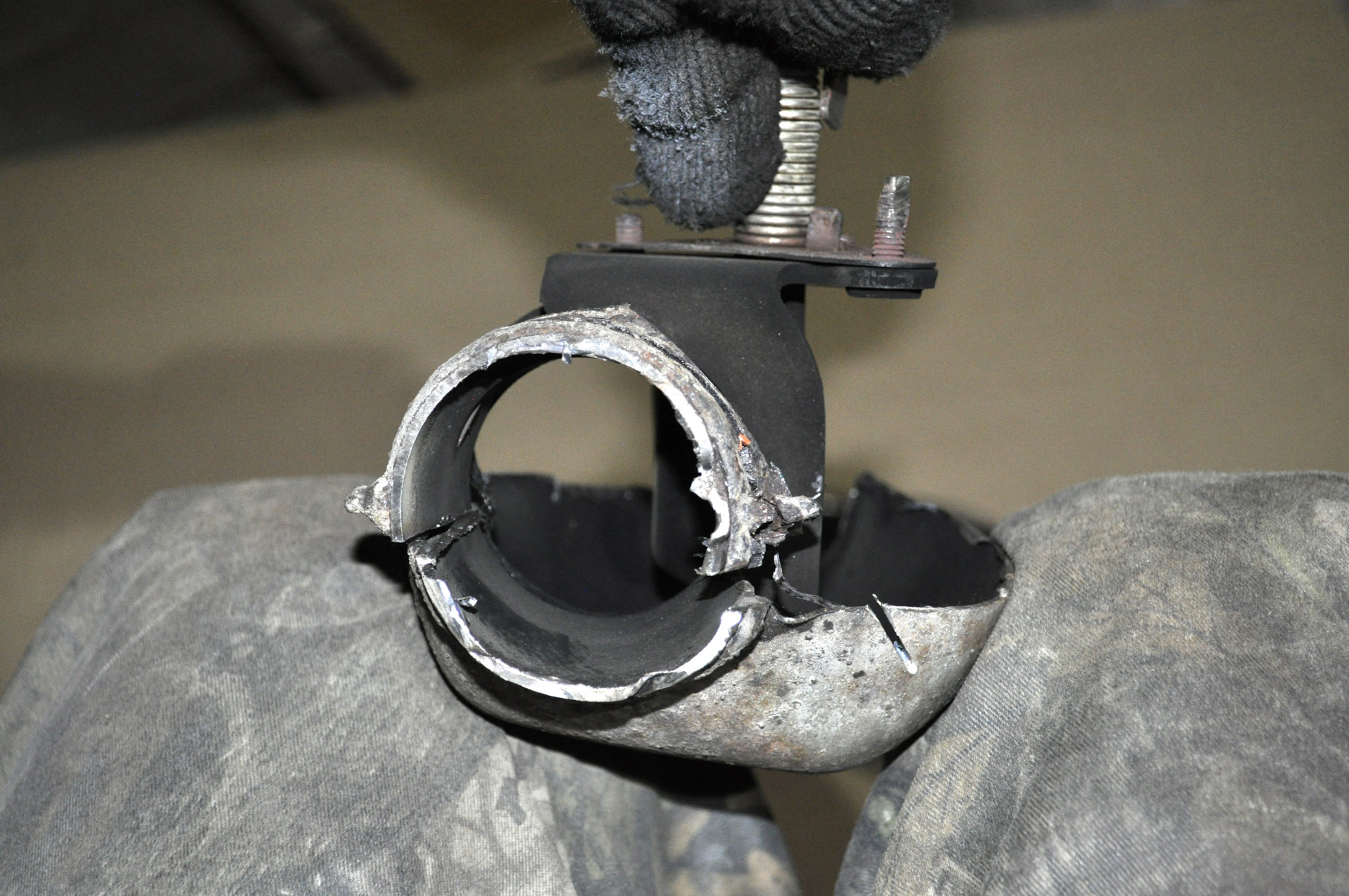

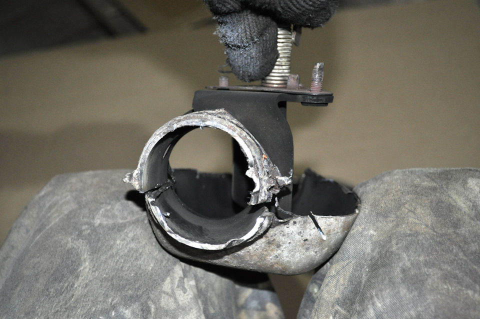

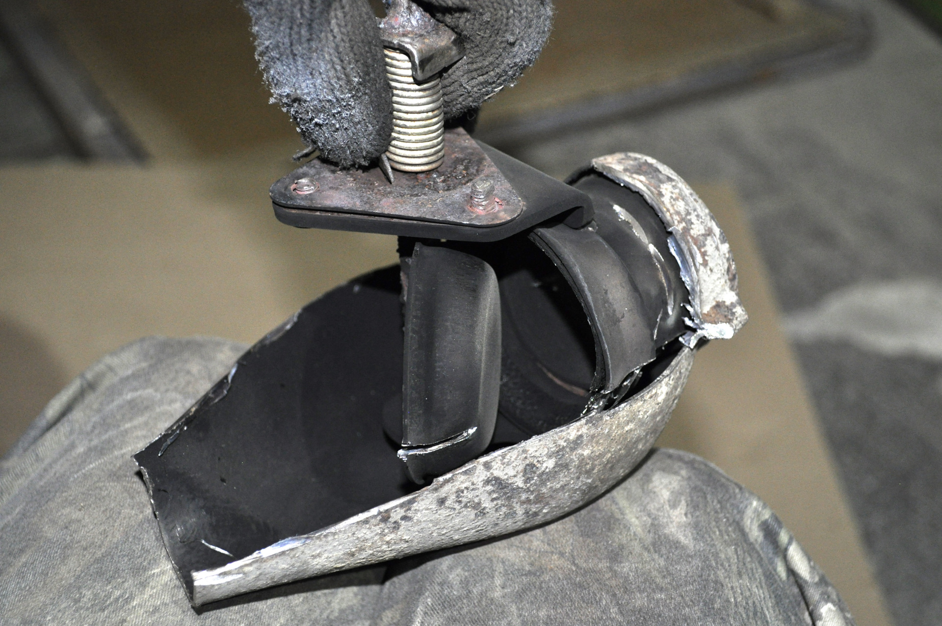

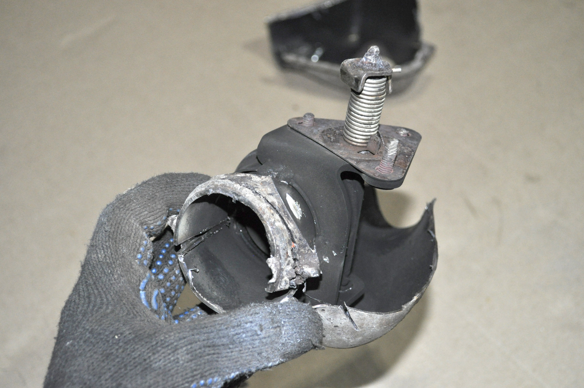

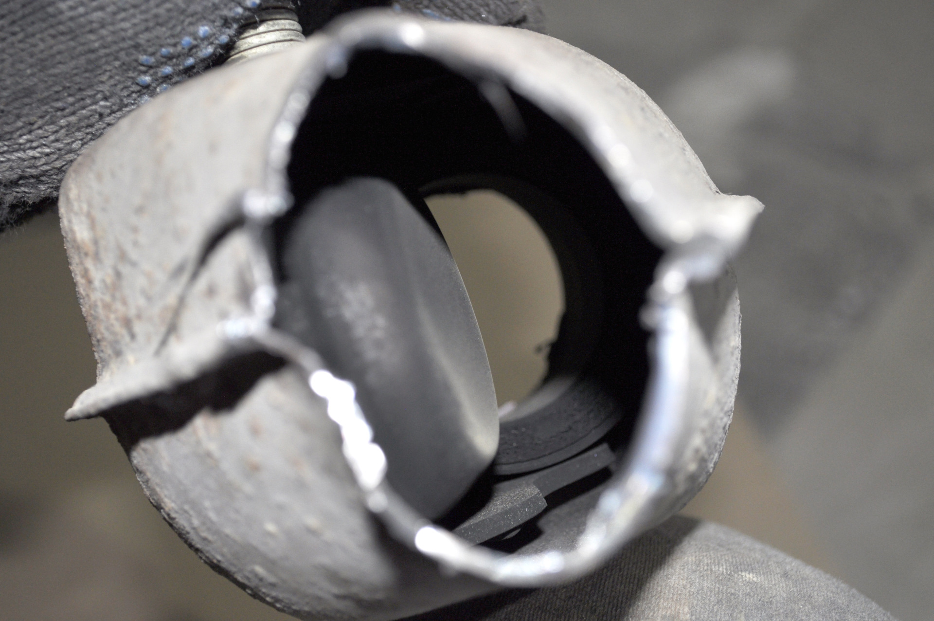

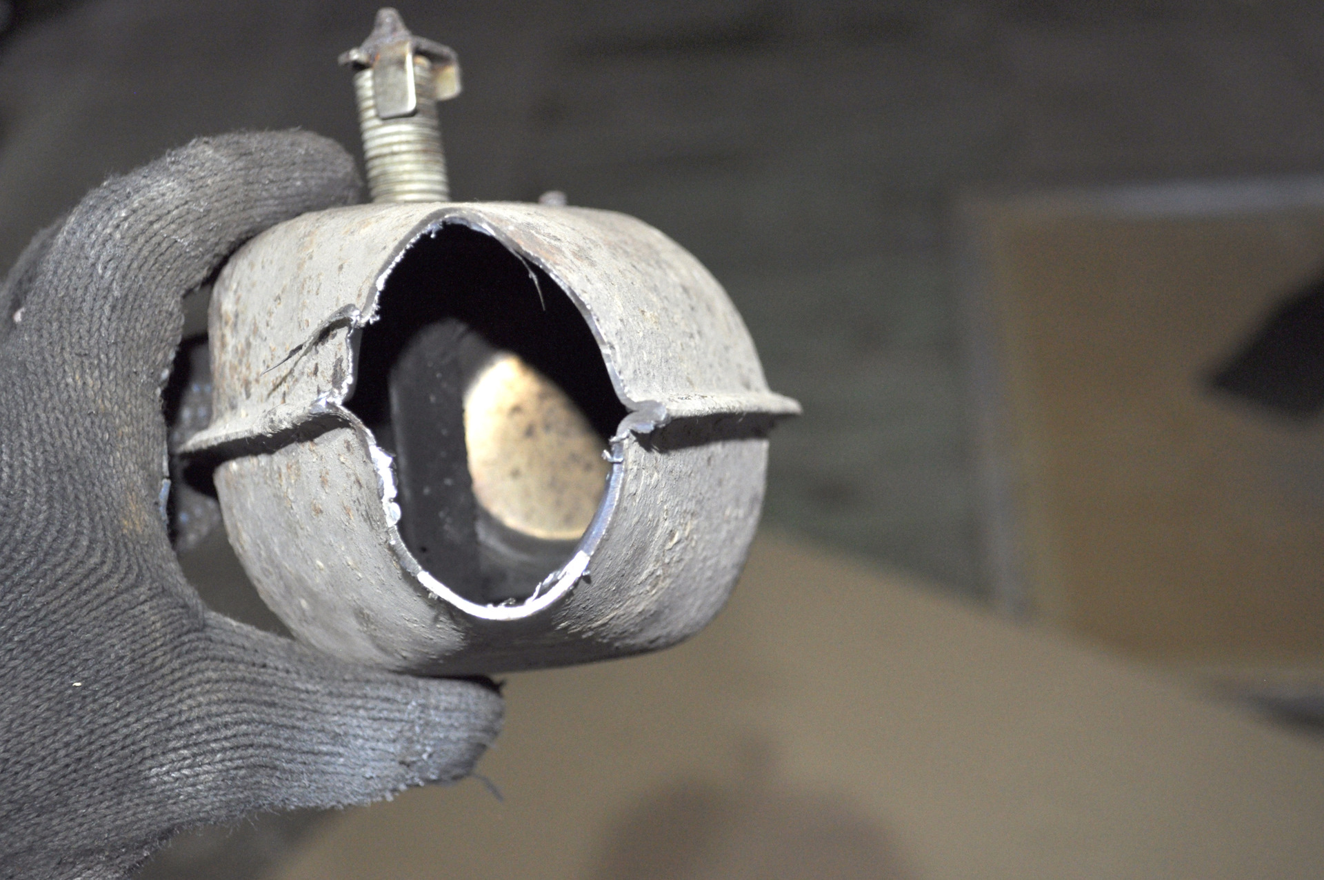

Данная байпас (от английского bypass — обход) система изменения длины и маршрута выхлопных газов внутри банки глушителя оснащена механическим клапаном на пружине.

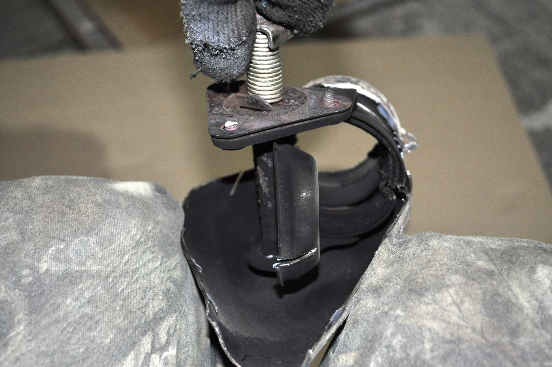

Открытие и закрытие клапана, как я понял, осуществляется механически под давлением потока выхлопных газов, электроника в этом процессе не участвует.
Ни каких промежуточных положений открытия клапана нет — открывается и закрывается плавно под давлением на сам клапан. Я вращал его за верхнюю часть пружины — так удобнее было показать что он открывается и закрывается плавно и без промежуточных положений.

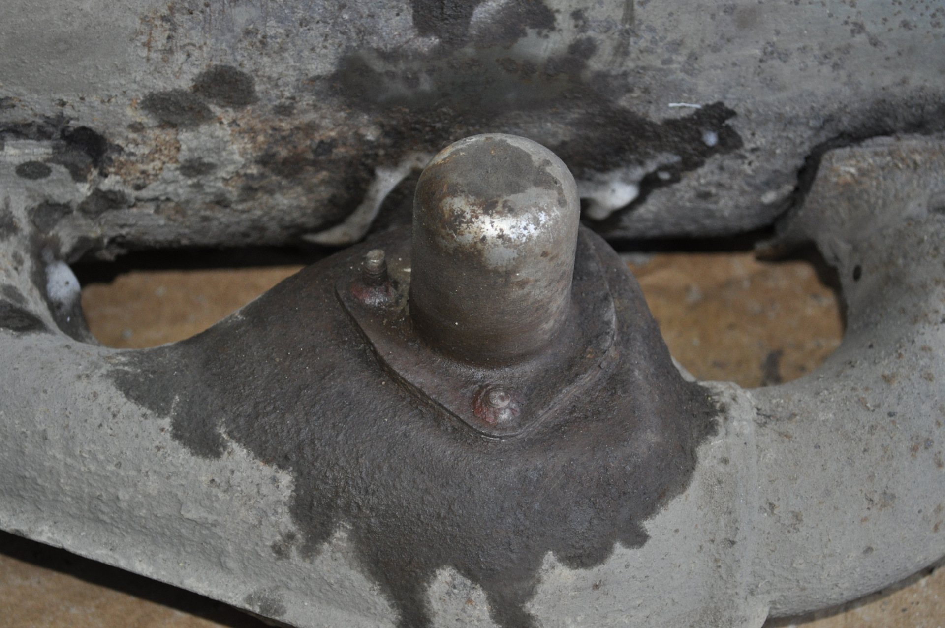

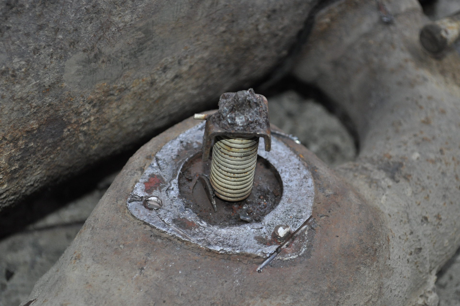

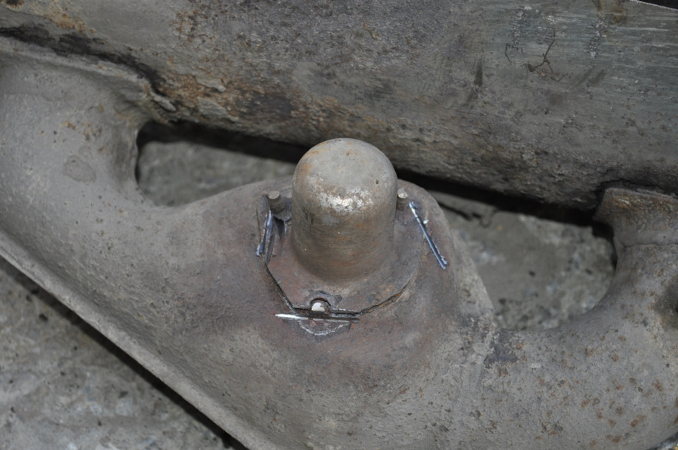

Крепежи крышки закрывающей пружину клапана фактически отсутствовали, поэтому их пришлось распиливать.
Под колпачком находится прокладка.
Пружина сверху крепится по видимому гайкой, но в моем случае от гайки уже давно ничего не осталось.

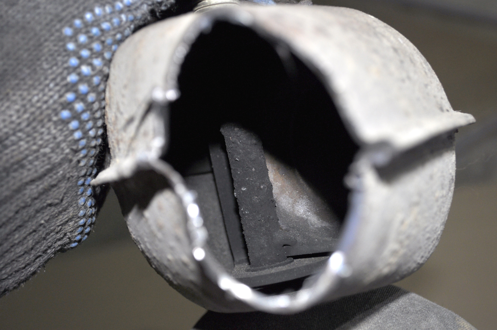

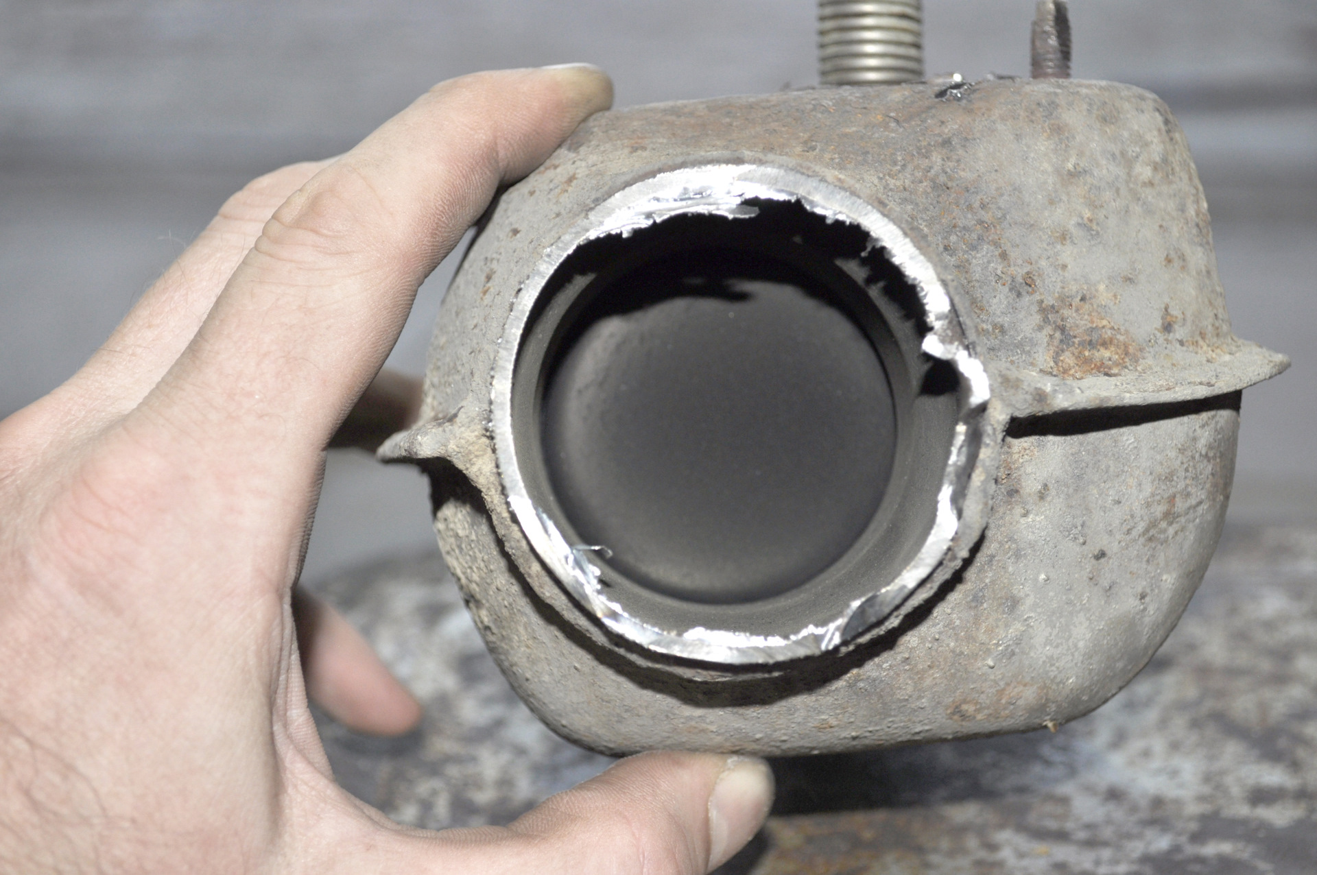

— Выпилил "байпас" из банки;
— Отпилил боковые трубки;
— Распилил вдоль сварных швов;
Наслаждайтесь фотографиями :)))
Надеюсь, что теперь любопытство, наше, будет удовлетворено :)))
Всем Добра и Удачи.

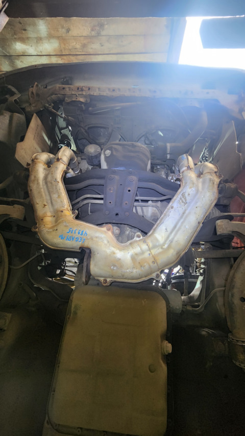

Я вообще такое не встречал, это типа аналог прямотока, чтоб снизить сопротивление выхлопа на оборотах, не это ли секрет звука субару ?
:) секрет звука Субару лежит в "штанах" — левый и правый выпускной коллектор разной длины и воздух при встрече в средней части и даёт такой пульсирующий бубнящий звук… Такие коллекторы на турбовых моторах стоят.
