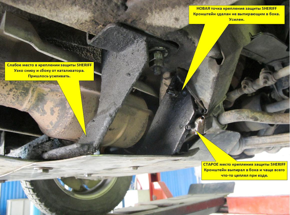

Как уже сказал выше, в креплении проявились слабые места, пришлось устранять.
Заднее крепление переднего листа защиты SHERIFF слишком сильно выпирало по бокам и постоянно что-то цепляло — переделал так чтоб оно спряталось под защиту.
Переднее крепление заднего листа защиты SHERIFF, имело слабое место снизу и сбоку от катализатора.
Доварил немного дополнительного железа.
На фото видно, что защитный кожух с катализатора снят, это дало возможность нарастить железа на креплении не вниз, а вверх, так как борьба за клиренс жёсткая.

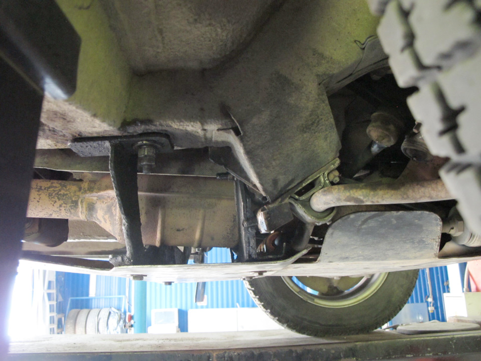

Ниже на фото видно, на сколько выпирает защита вниз.
На фото кажется, что защиту можно поднять чуть выше, но на самом деле некуда.
Мешает пластина отвязки переднего редуктора.
Да и то что бы она не громыхала о защиту, пришлось на заднем креплении переднего листа кувалдочкой из П-образного профиля сделать Г-образный.
