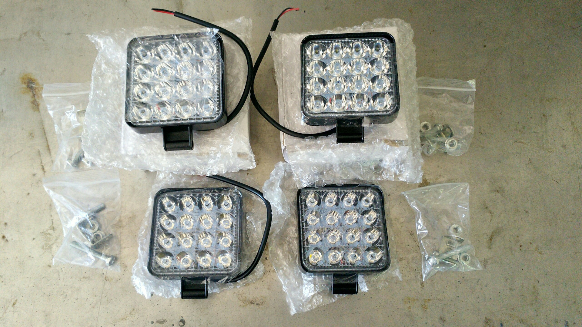

Когда пошла на них мода 2 года назад, меня как-то это не заразило, но тут я чет подхватил этот вирус и решил тоже поставить эту игрушку. Заказал на Алике 4 шт. за 1800 руб. с доставкой с РФ. Брал более новую компактную модель, чтобы влезли без удаления воздухозаборника и нижней решетки-усилителя. Везде пишется мощность 48W, но изначально знал, что это маркетинговый п*здеж)) Когда пришли, замерил потребляемую мощность одного светильника и получил честных 10W. Открываем спор, прикрепляем доказательства и просим 50% возврата, в итоге 4 шт. обошлись 900 руб. Советую их обязательно сразу промазать герметиком!

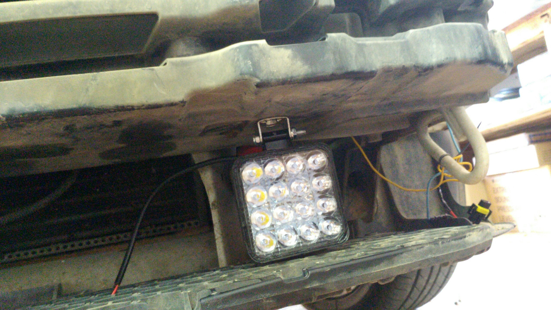

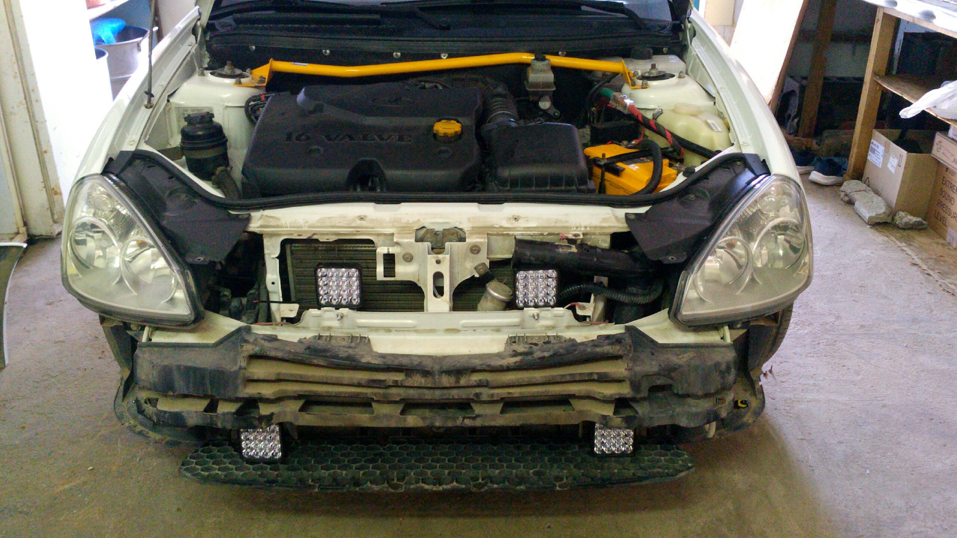

Занялся установкой:

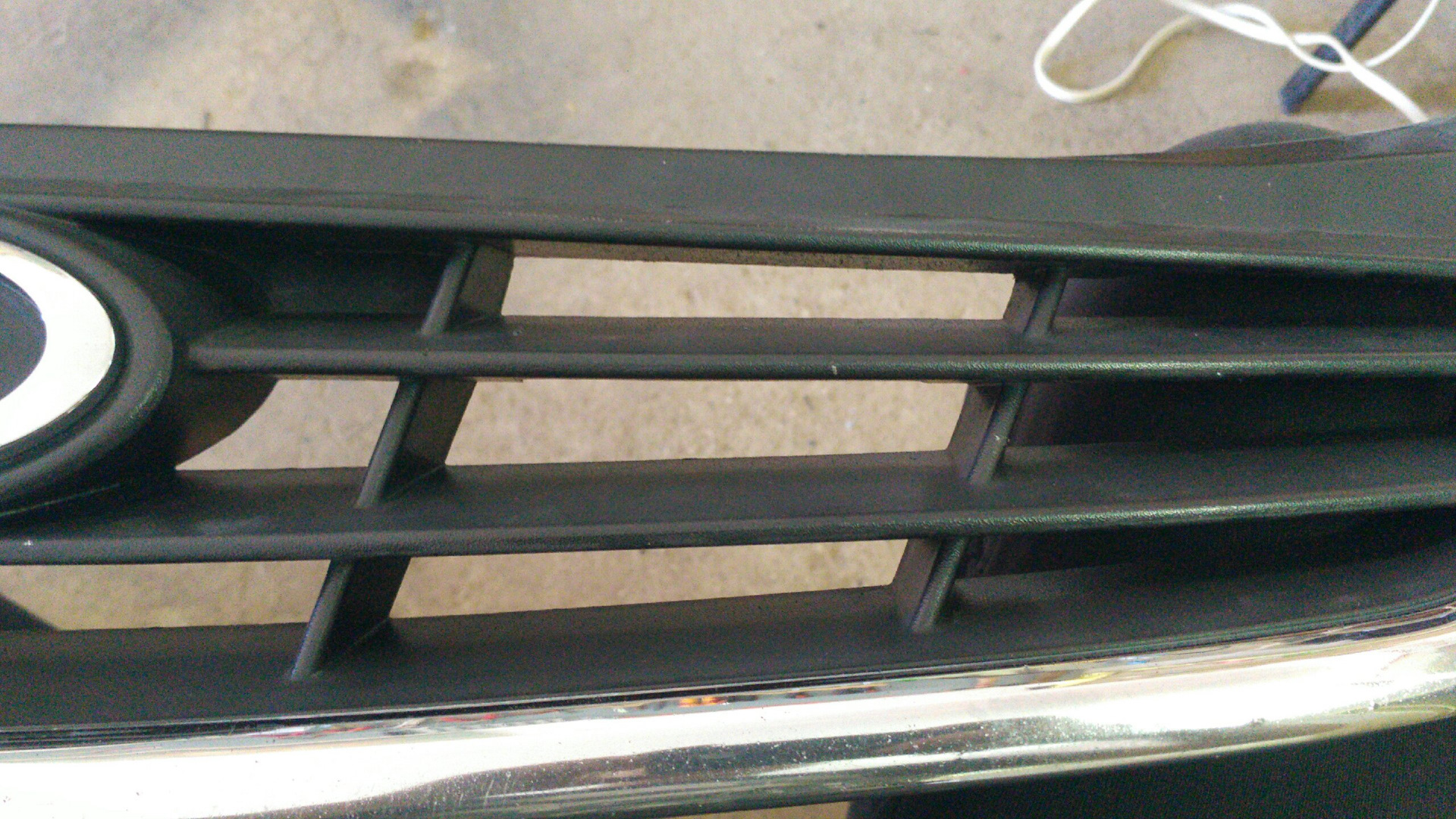

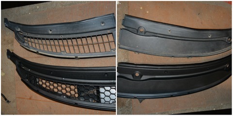

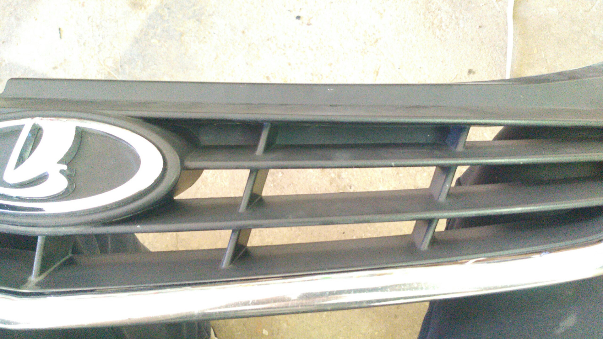

Решетки верхняя и нижняя у меня лопасти, чисто сток, не нравятся мне эти рестайлинговые соты. Поэтому фсо нужно расположить четко в секции. В одной ячейке в решетке слева, почему-то не сделали прорезь, видимо чтобы меньше попадало воды в воздухозаборник, ну вреда не нанесу, если сделаю там прорезь.

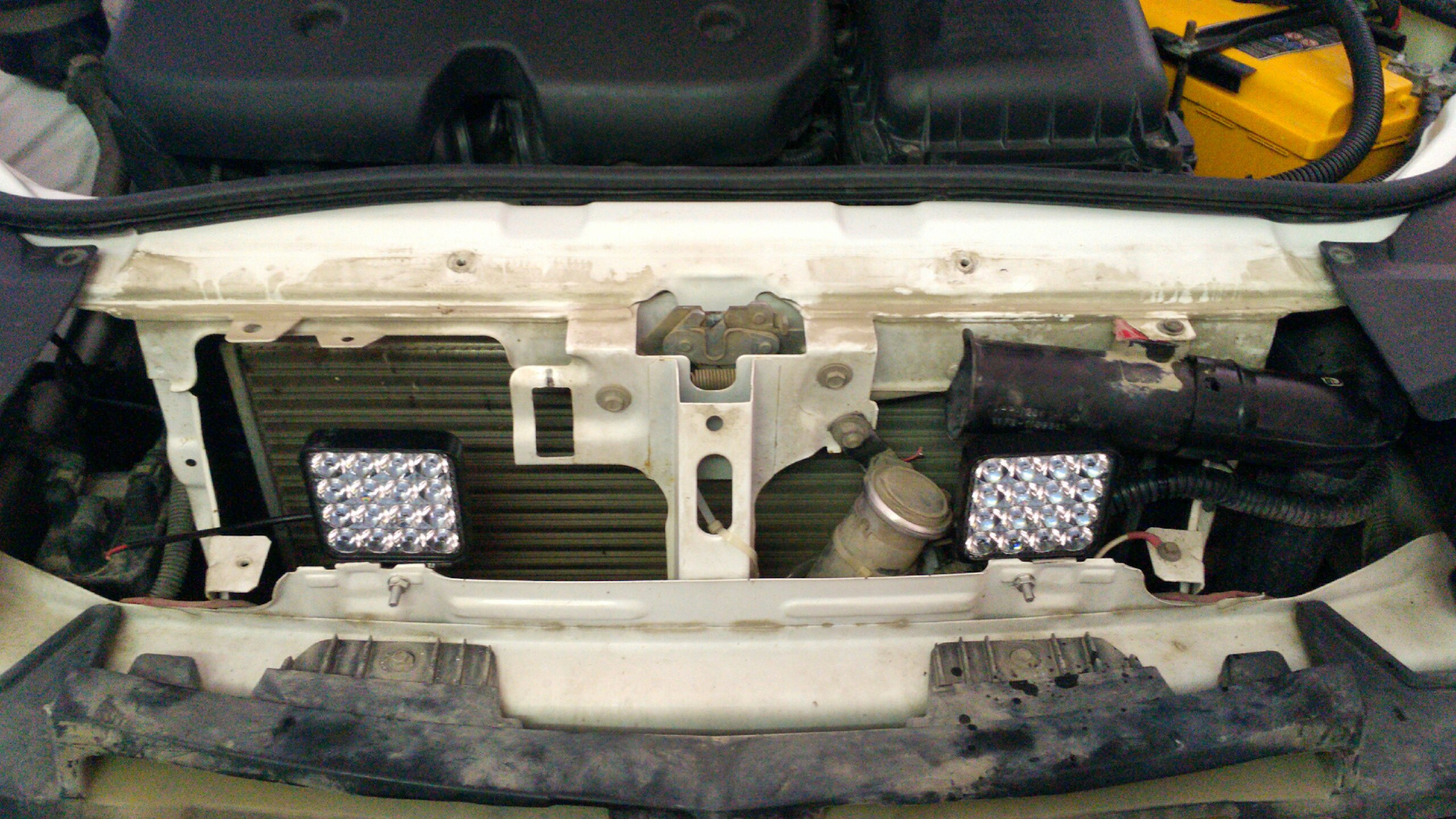

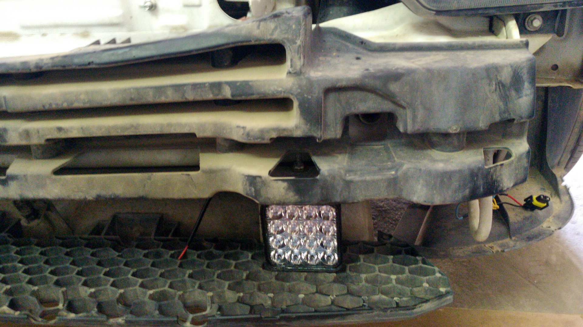

Далее, выбрав нужное расположение, сверлим 2 отверстия в телевизоре и крепим туда светильники. Заводской воздухозаборник, при этом остается на месте.
Нижний ряд, крепится к пластиковому усилителю бампера. Расположение выбрал четко по самым краям решетки.

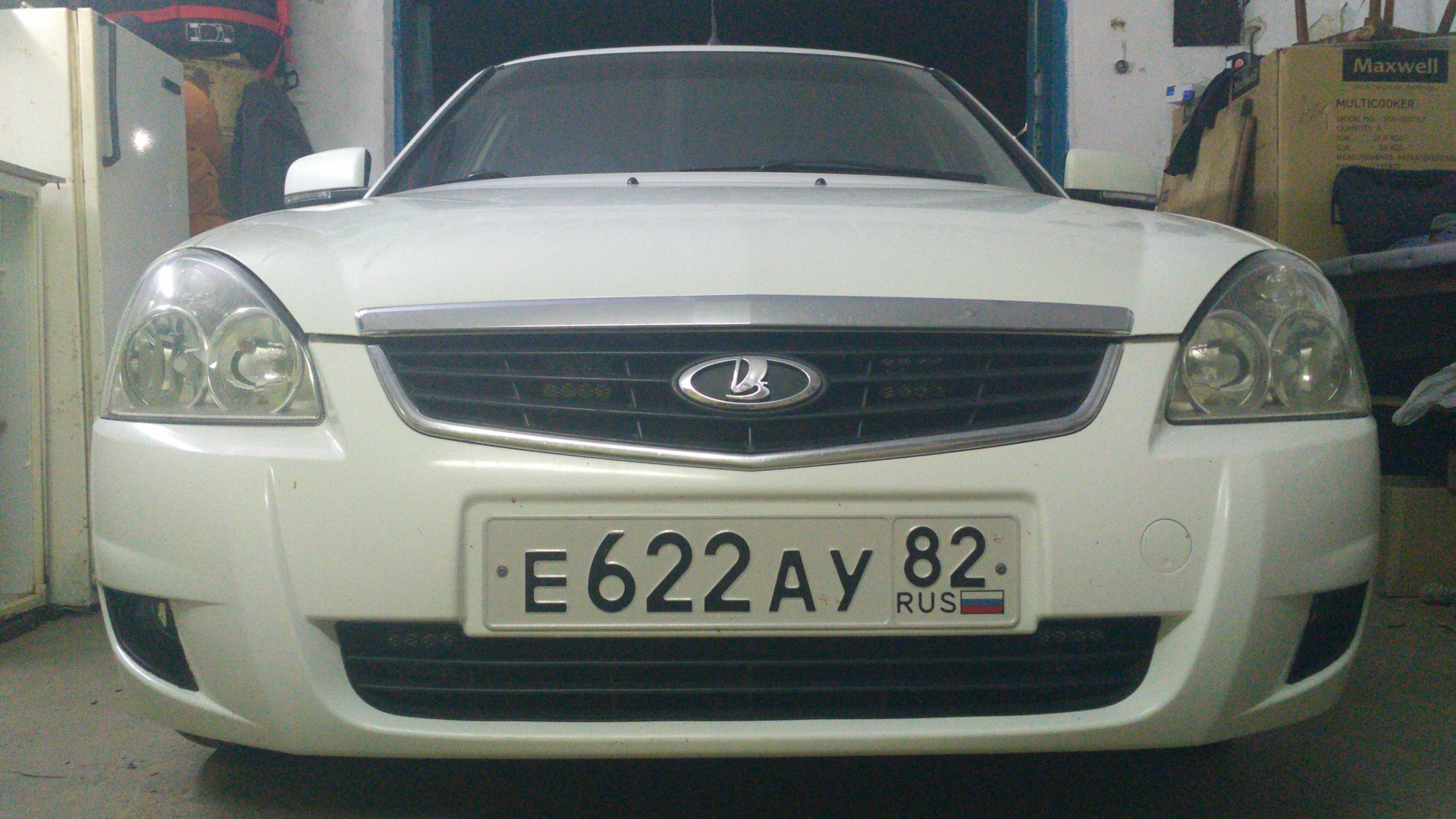

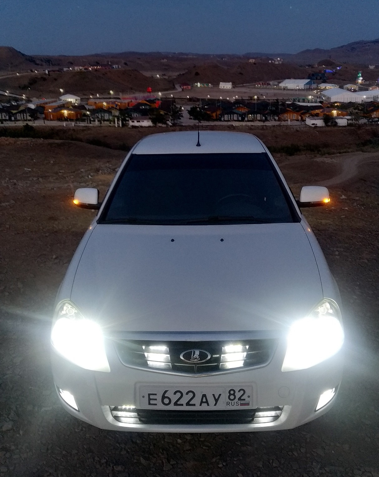

Ну вот как-то так это всё выглядит в целом.

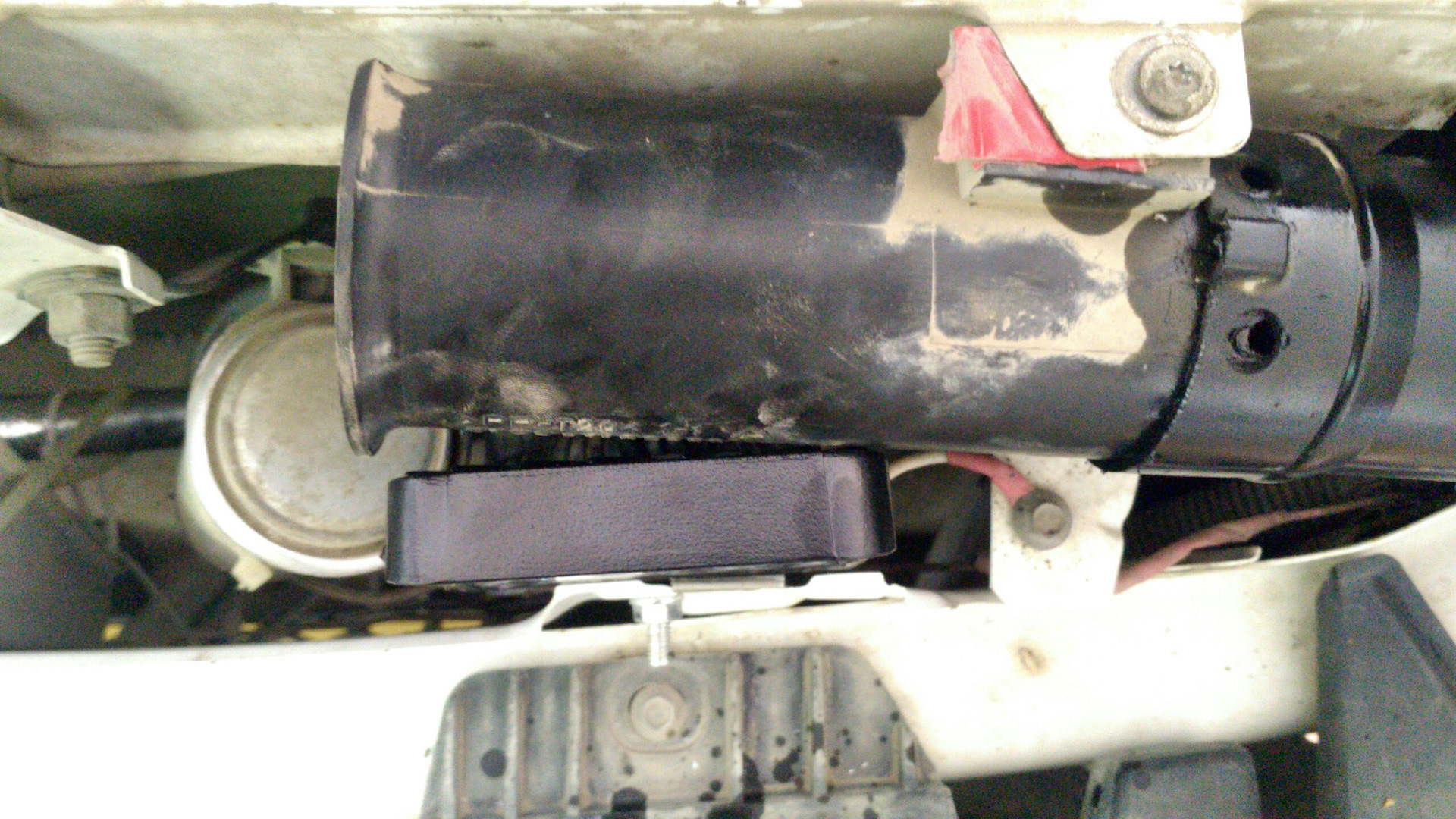

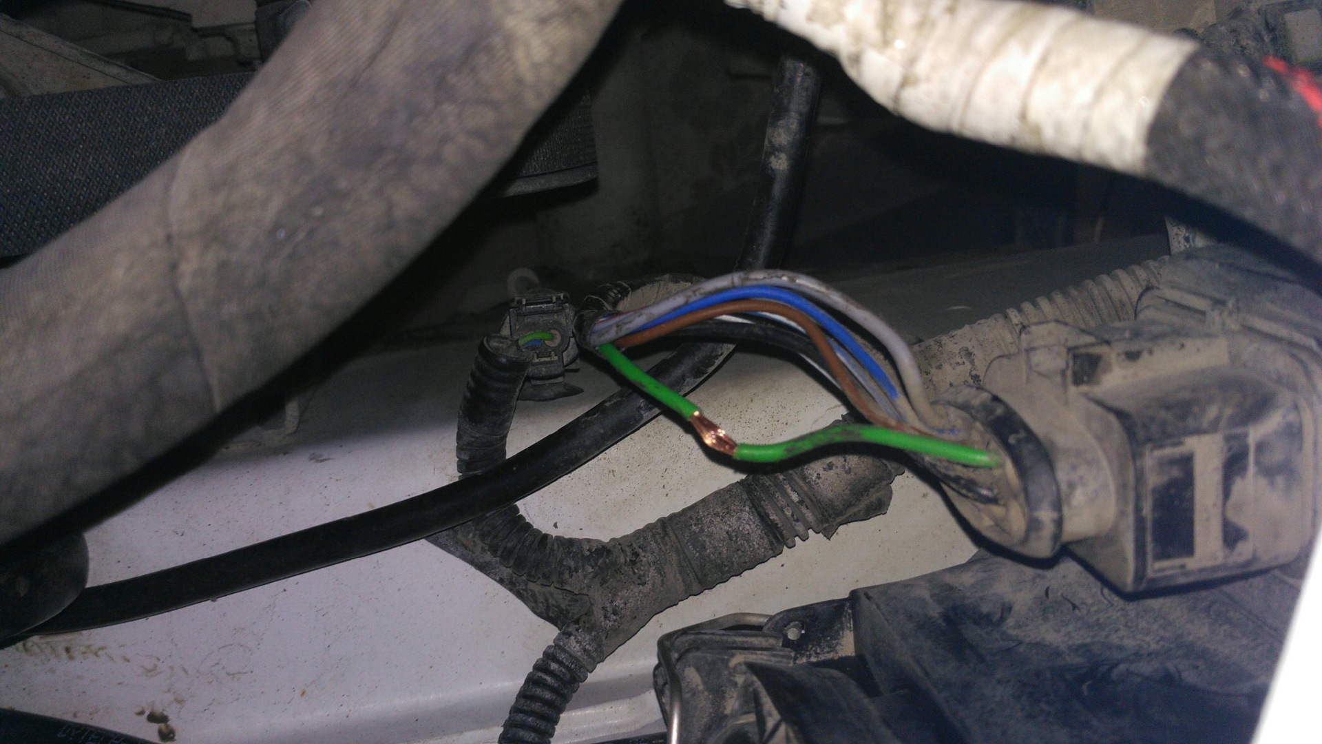

Далее подключаем это всё дело. Соединяем в кучу минус (-) и крепим к болту на кузов, зачистив перед этим контакт. На телевизоре с 2-х сторон уже есть готовые места крепления, с одной стороны у меня подключен минус от пневмогудка, с другой подключил фсо. Соединив между собой плюс (+), я сделал по простому — врезался в зеленый провод (плюс на дальний свет) в колодке фары.

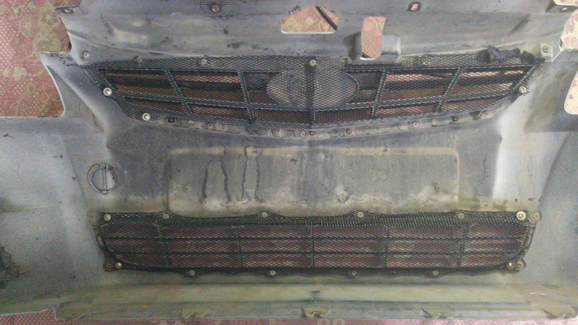

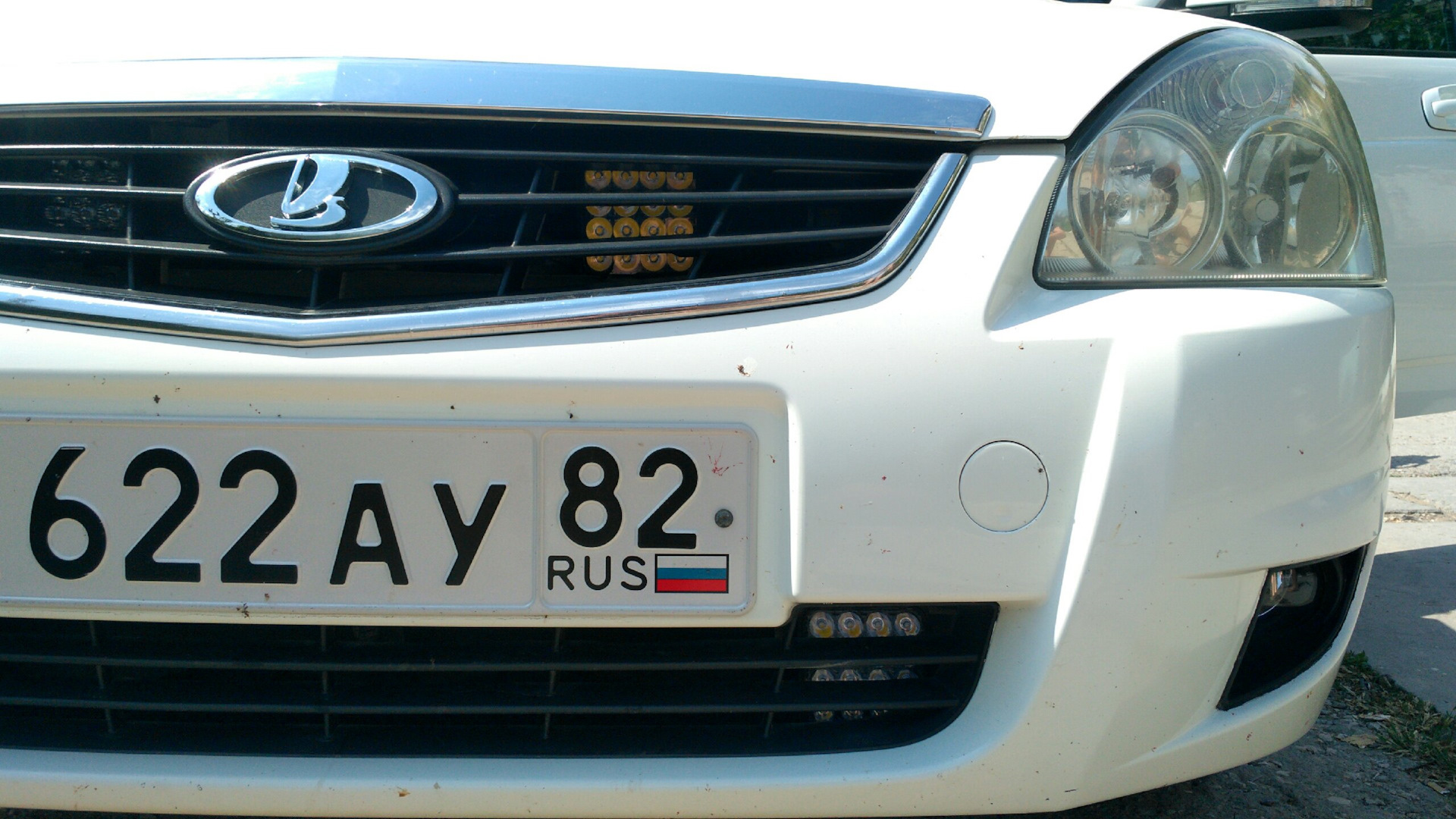

Собрал, поездил пару дней и решил, что нужно их немного замаскировать, чтобы сильно не выделялись. Заказал сетку Arbori для защиты радиатора, черную мелкую (10мм ячейка). И от мотыльков спасает, и от щебня, летевшего в радиатор, а главное для меня замаскирует чуть мои ФСОшки))
Готовый результат совместно с полным набором качественных, правильных LED ламп, о которых я напишу в следующих БЖ ;)

От всех 4-х нагрузки меньше, чем от 1 галогеновой лампы. То что пишут 48Вт мощность 1 фсо — тупо маркетинг) Я написал об этом в начале поста, я проводил замеры и 1 фсо выдает максимум 10 Вт.

Привет. Не помнишь размер вспышек ?
Здаров. Не, размер даже не помню, но это компактные, в секцию решетки как раз, можно по ней померять, просто есть ещё побольше.

Привет, подскажи, чем вырезал заглушку эту?
Привет, у товарища гравер позаимствовал)
Понял, спасибо)

Скажи как теперь светит через сетку защиты радиатора?
Та особо ничего не заметно, в дальнем леды стоят, они больше свет дают, а фсо поздороваться/пропустить.

Охлаждение же портится — закрывают радиатор
Это всё теория, на практике отъездив жаркое крымское лето, я изменений не почувствовал.

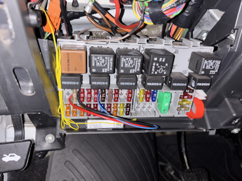

Я себе сделал "приветики" и "спасибки" в штатных световых приборах с отдельных кнопок:
А так все работает в штатном режиме. Задний ход — ночью как днём!
прикольно)
я тоже думал с помощью 2-ух реле поворотников сделать страбы на дальнем и подключить на ручку включения заднего дворника, которого у меня нет) но пока ещё не загорелся этим)
Я делал на базе мигалки с алиэкспресс за 70₽. Вместо светодиодов запитал катушки двух реле выкинув понижающие сопроты. Там ещё интервал регулируется переменным сопротом.
Интересно, а машина не греется летом у вас? Закрыто, примерно, 50% площади радиатора. Учитывая, что вы живёте на юге, думаю это стало в ущерб охлаждению. ИМХО
Теоретически да, площадь меньше, я встречал такие комментарии, читал уже об этом перед тем как ставить, но никто не жаловался. Я установил это всё в июне, проездил лето без проблем, никаких изменений не почувствовал.
Тогда норм

Свои запитал, напрямую к проводке, которая к лампочке дальнего, ничего плохого же не будет?)
Ну зеленый провод это и есть + к лампочке дальнего. Главное чтобы заизолированы все соединения были) Потребление у них слабое, нагрузки сильной нет.
