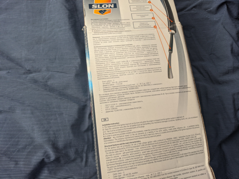

При замене свечей обнаружил черные пробои по наконечнику. Решил заменить и провода. На этот раз взял нашенские провода, самарского производителя Slon который поставляет запчасти в том числе на конвеер ВАЗ/ГАЗ. Утверждают, что используют французский кабель. Ну а отлить наконечник, тут большого ума не надо. По стоимости примерно как Tesla — 868р, артикул SLN024. Кабеля выглядят прилично, наконечники менее прилично, видно что у нас делали, да какая разница, главное по размерам все подошло идеально, все отлично защелкнулось. Сопротивление 4.4кОм. Изменений в работе по сравнению с любыми другими исправными проводами не заметил.
