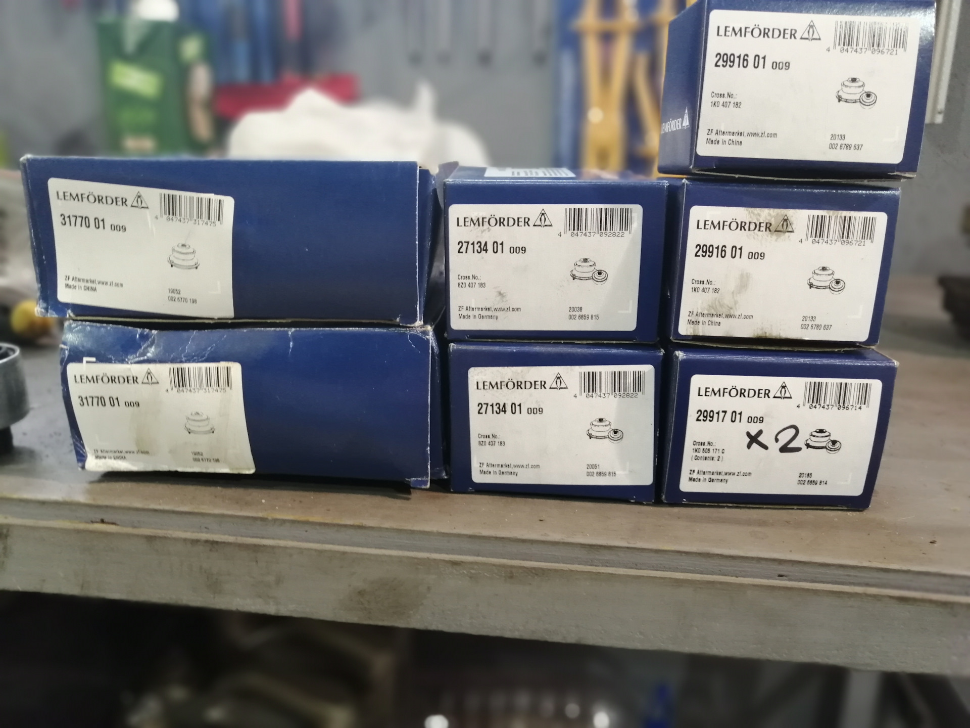

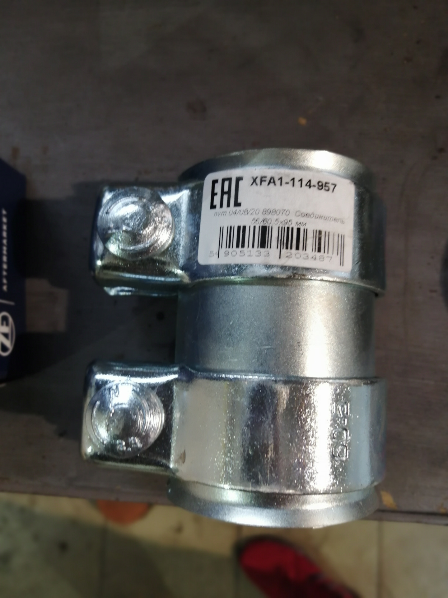

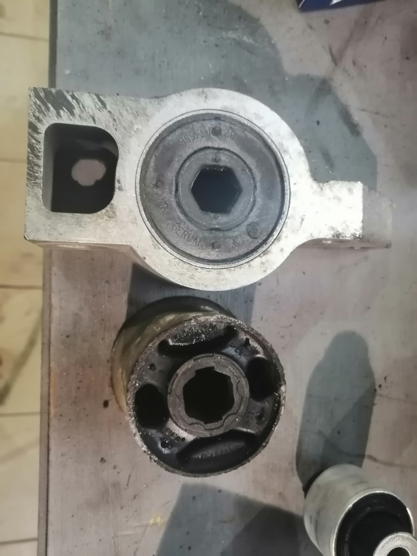

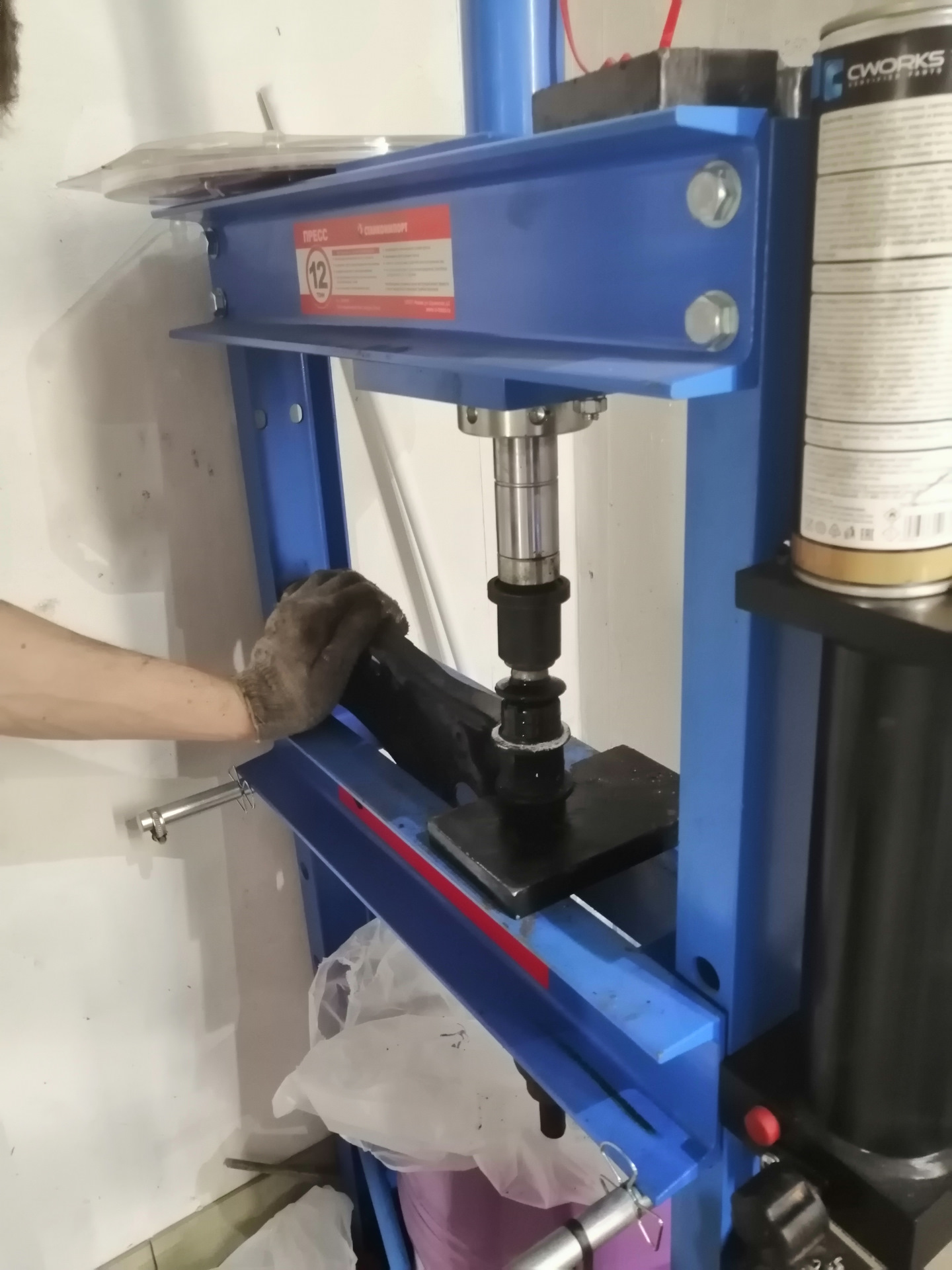

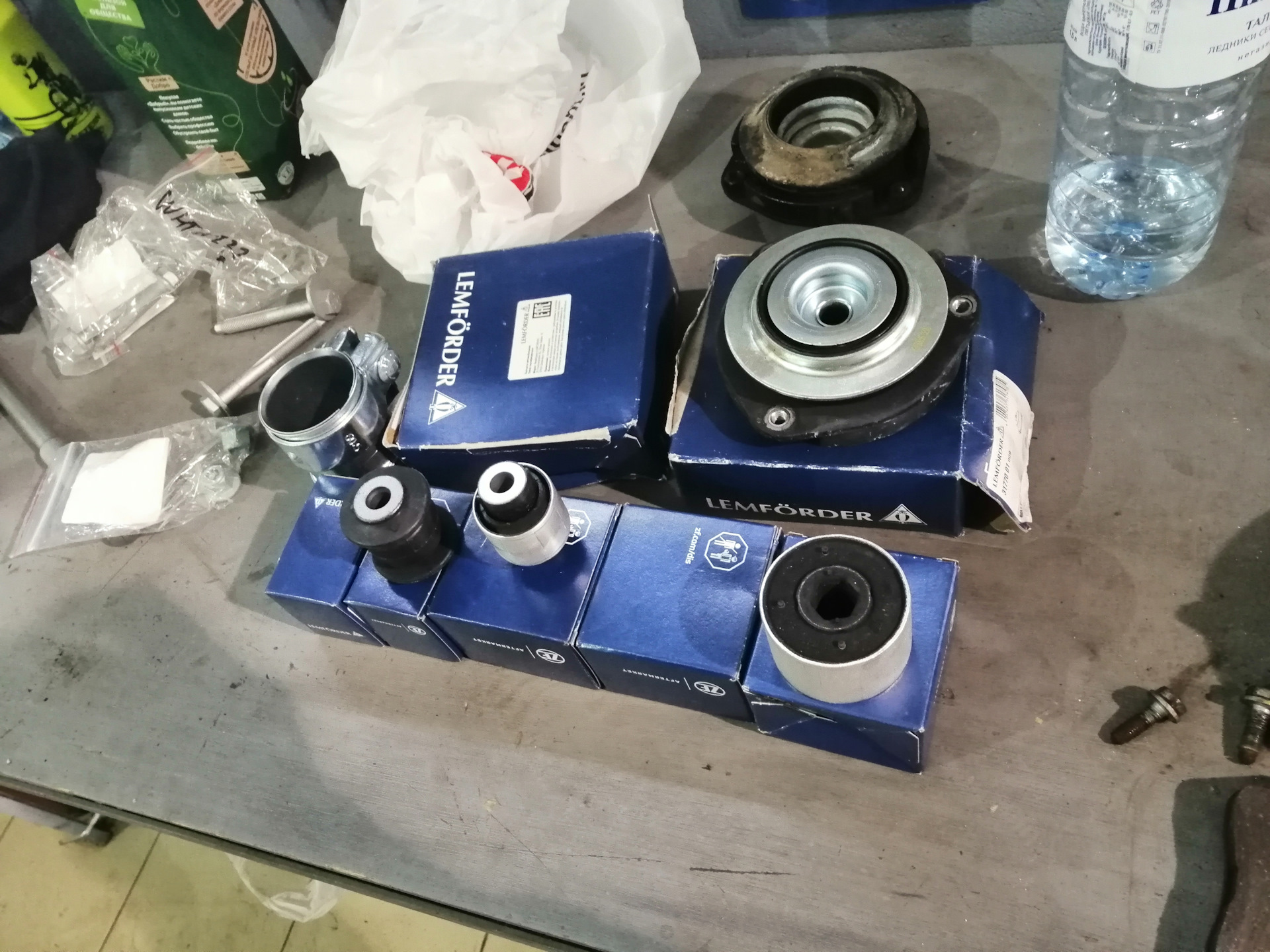

Добрый вечер комрады. Давно ничего не писал. Да и писать особо нечего. Езжу и радуюсь. Но… Не так давно, съездил на диагностику ходовой. По итогу были приговорены под замену:
1. правый опорный подшипник (естественно меняем в сборе и пару)
2. передние и задние салентблоки передних рычагов
3. внутренние салентблоки поперечных рычагов

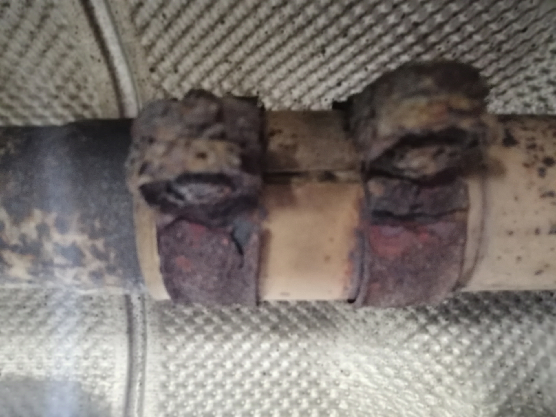

4. хомут приёмной трубы
Комментарии 7
а чем смазывают сайлентблоки перед запрессовкой?
Силиконом
В сборе в смысле с опорами вместе?
Сами опоры вроде долго у нас живут)
В том смысле, чтобы махнуть разом и голова не болела…все будет новое.
