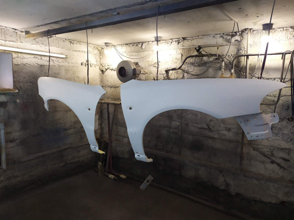

Собственно спрашивали, отвечаю всем в записи. Крылья поставил, встают хорошо, не идеально конечно, чуть поднатянуть пришлось. Зато зазоры по бамперу встали отлично, даже не смотря на мой дважды битый кривой китайбампер. За покраску спасибо Алексею GRANDMASTA

Зазоры непонятно, а шагрень крыльев чётко повторяет шагрень автомобиля.

на фото кажется или шагрень лютая?
Лютая по всей машине, под машину делалась на крыльях, что бы не отличались. Вроде удалось.
На крыле шагрень более волнистая, видно же.
Надо бы немного тризаком пройтись и слегонца полирнуть, разница уйдёт.
Она растянется буквально за месяц, я ему специально возле дверей, пытался сделать такую же крупную как по всей машине) Спереди сделал меньше. Она по всей машине неоднородная, красили так …
Получается, лак не сел/натянулся ещё?
Просто я предпочитаю лак, чтобы сразу было видно хотя бы предварительный результат.
Не бывает лаков которые не садятся со временем. Люди красят гладко, в через некоторое время лак повторяет мелкую структуру базы…
Вот как здесь, матовая становится поверхность без отражения .
Я год назад Мерседес красил, лак акрил-уретановый солид HS, разницы спустя год не заметил, если где и просел, то не сильно заметно. Про повторение структуры базы первый раз слышу, по технологии же опыл салфеткой убирают.

Шагрень под машину. Плюс, по опыту с задними крыльями — она еще подсядет и будет не отличить. Плюс всю по весне полировать

Алексей, мой маляр сказал лучше взять железо, чем стеклопластик. Мол, может краска отходить от пластика. Это действительно так?
Я просто хочу тоже взять пластиковые крылья.
Правда, может… Стеклопластик вещь такая, непредсказуемая.
Для конкретно этих крыльев, главное снять верхний слой белый немного, риску сделать, использовать адгезионные грунты. Должно держаться если всё сделать по технологии…
Да, вроде как человек уже с десяток лет занимается покраской, но как услышал про пластик… сразу сказал, что нет.
Меня это сильно удивило, если честно.
Может не сложилось когда то… Я красил, всё ок было…
