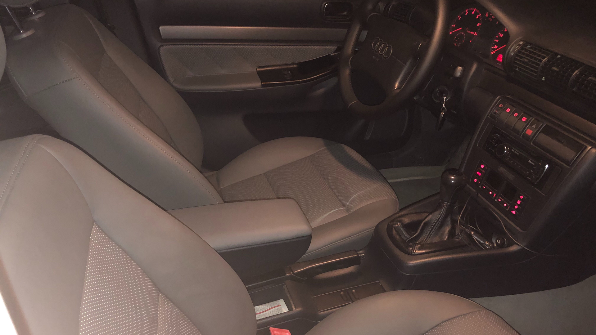

Комплектация была достаточно простая — ручная коробка, приборка без дисплея, с лампочками, стекла задних дверей "на вёслах", сиденья с механической регулировкой, текстильный салон (недавно перешит в качественную "эко-кожу"), кассетная магнитола, из роскоши — только климат (который, кстати, до сих пор отлично работает и за 12 лет владения ни разу не заправлялся).

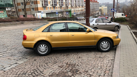

Железо кузова в хорошем состоянии всё, кроме передних крыльев — они "ушли" и были заменены на Тайвань. Краска красивая, но очень тяжелая в подборе — заметно, что отдельные детали кузова слегка отличаются по цвету. Поэтому в какой-то момент будет перекрашена полностью.

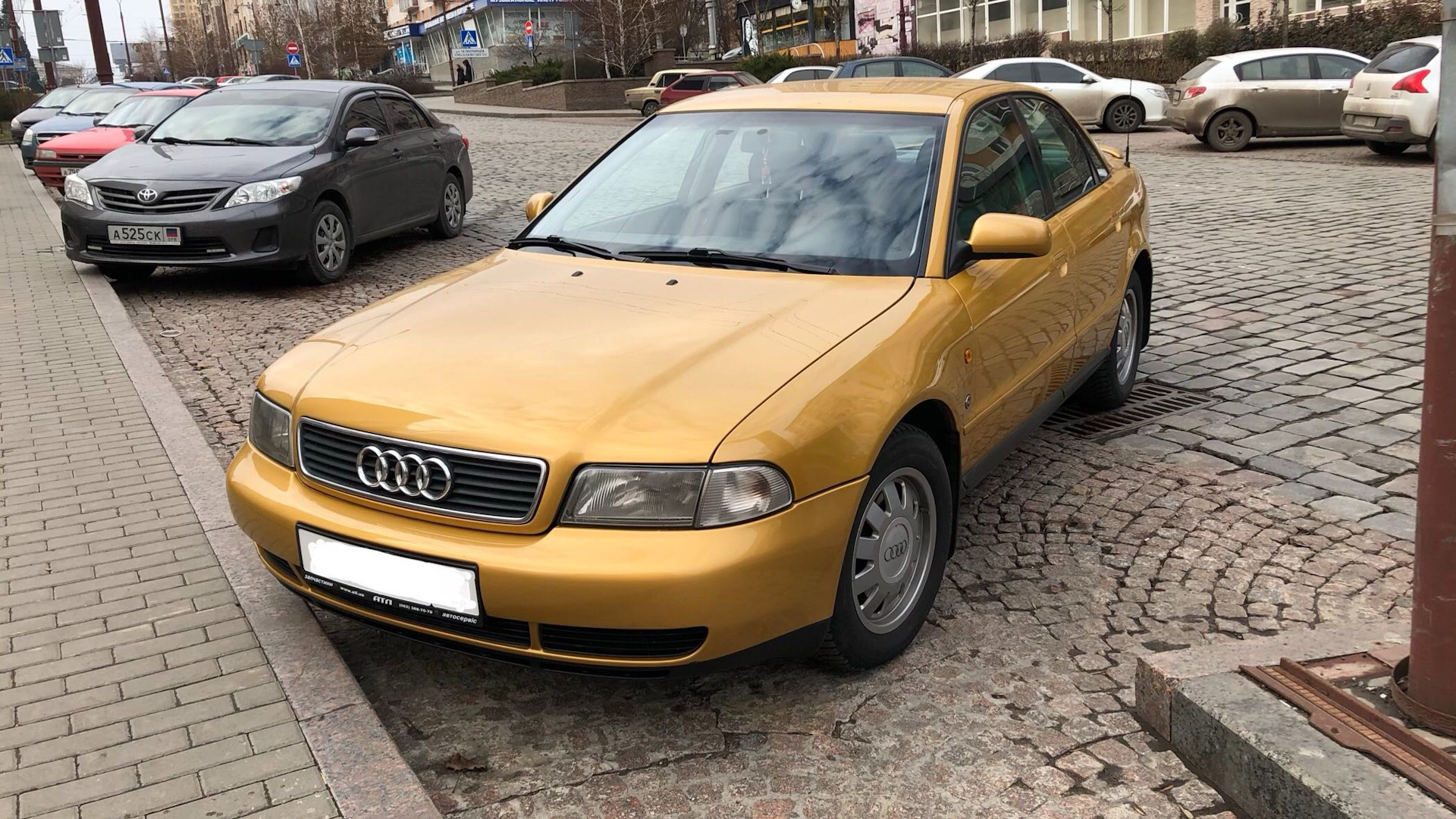

Цвет бомбезный👍
Это оригинальный цвет?
Да, LY1U, Y1U Mayagelb Metallic
Ага, уже увидел, 5 лет назад спрашивали. Ну красотка, чо.
Салон перешит?
Да, в "экокожу" того же цвета, что родная ткань
Отлично вышло, Порошенко был уставший? На водительском?
На водительском были дыры, пролавленая спинка. Вообще эта однотонная светло-серая ткань была очень маркая а чехлы надоели
Прикольный цвет😊
Это заводской цвет или уже перекрас? Не видел никогда таких)
Заводской, он у неё во всех местах такой :)
А какой код на бумажке?
N4A
Там 4 цифры вроде должно быть
Интересно, что на бумажке в багажнике кода цвета нет вообще. N4A/QU это код интерьера. Залез в сервисную книжку — тоже этикетка без номера цвета, но на следущей страница написано Lack-Nr. Y1U. По ссылке www.automotivetouchup.com…lkswagen/1997/all-models/ — LY1U, Y1U Mayagelb Metallic. Спасибо, разобрался, возможно, при перекраске поможет…
Все правильно, с буквы L цвет) и у Вас очень редкий цвет а4 в5, поздравляю!)
