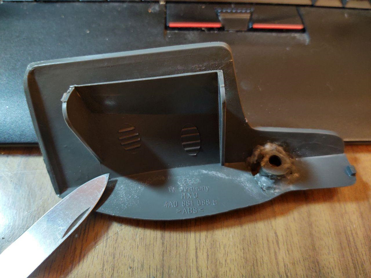

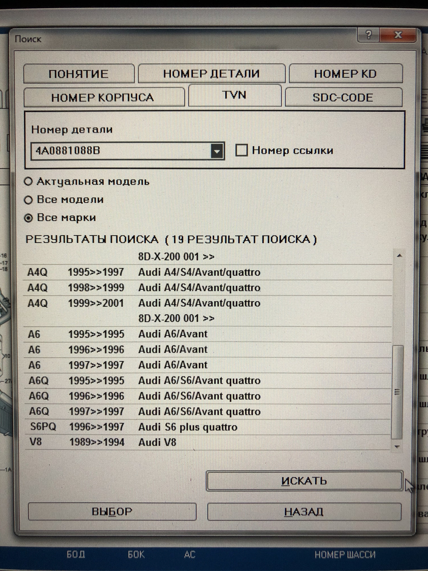

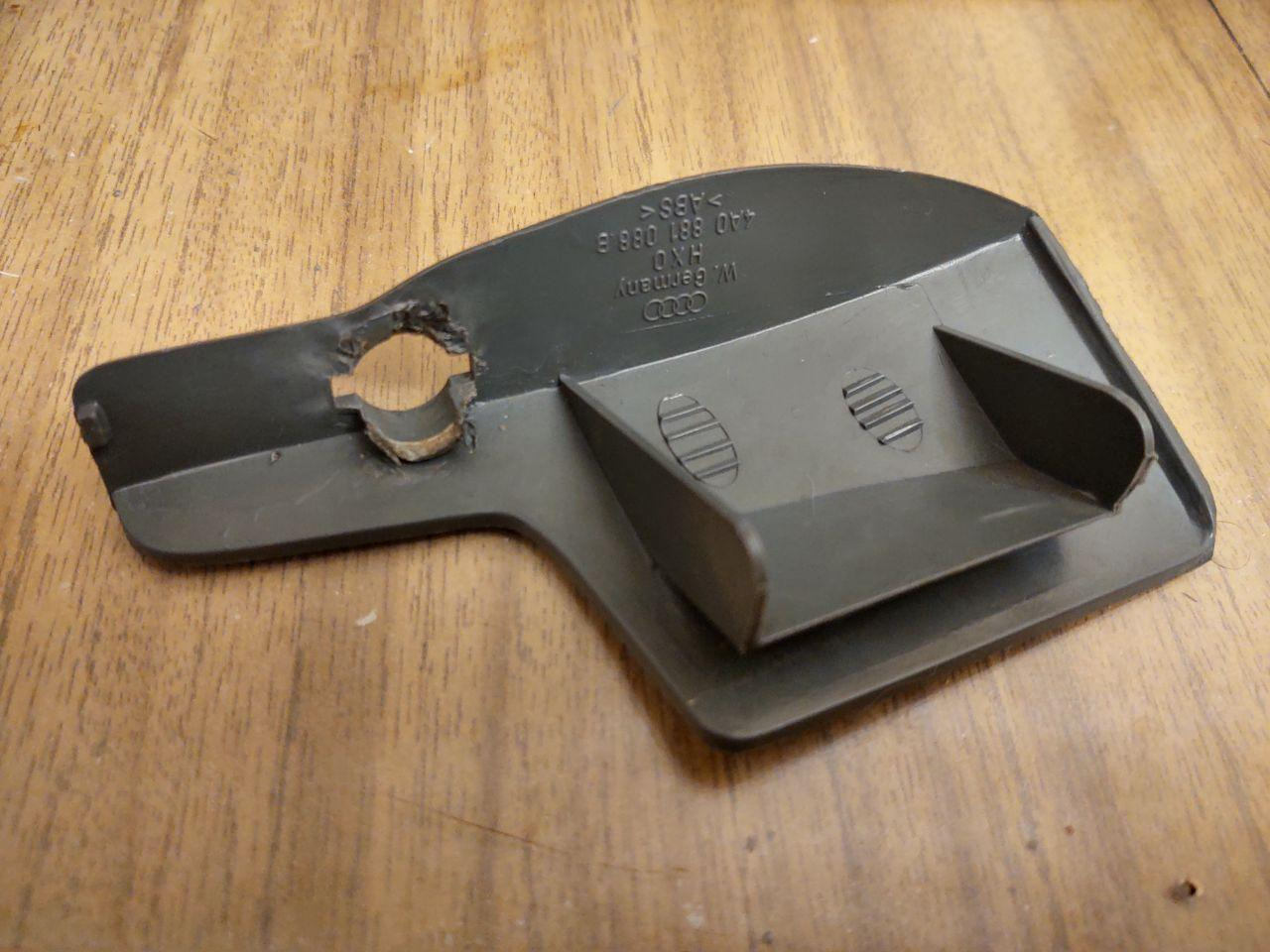

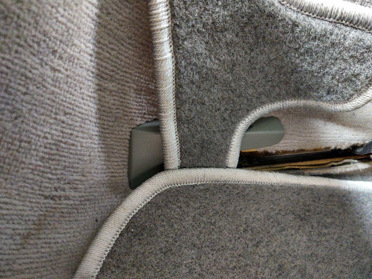

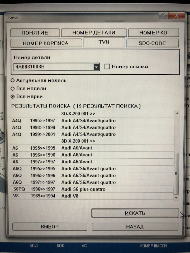

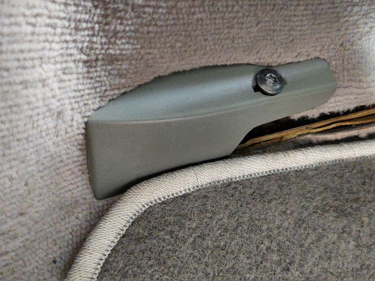

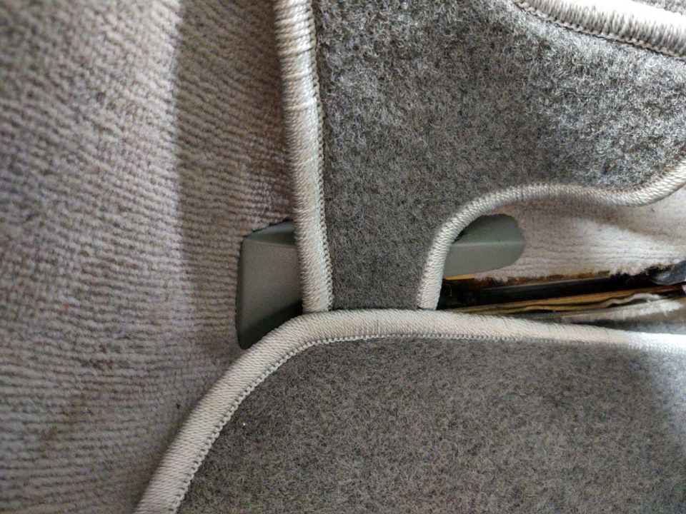

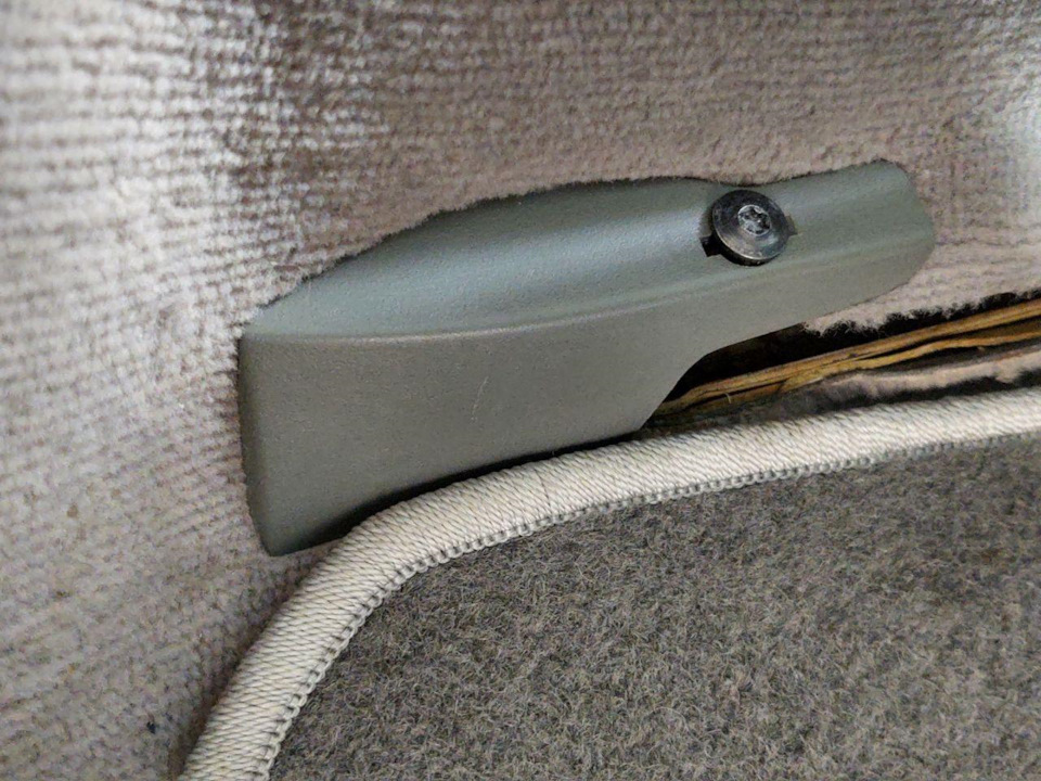

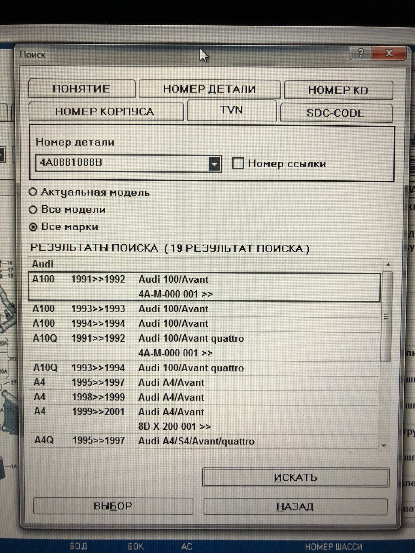

На мойке под сиденьем нашли накладку 4A0881088B, которая валялась там, наверное, с момента перетяжки салона. С трудом при помощи ETKA, и то не сразу, нашел место, где она стояла — там же нашелся и недостающий фрагмент, прижатый саморезом. Причем там уже были следы клея и попыток приварить паяльником. Попытался приклеить этот оторванный кусок при помощи суперклея и соды, но при первой же попытке прикрутить склейка развалилась снова — при затягивании пружинит ковёр, и усилие довольно приличное. В результате купил саморез в два раза длиннее и с шляпкой по размеру большей, чем отверстие для декоративной заглушки, и прикрутил насквозь. Прикручивать пришлось при помощи грубой физической силы, потому что шаг резьбы нового самореза заметно отличается. Потом накладка всё равно прикрывается ковриком, так что винта практически не видно.

Я восстановил с помощью эпоксидки с тонкими бумажными полосками, в качестве наполнителя. В "стакан" где должен быть саморез, предварительно набил пластилина, чтобы туда эпоксидка не текла. Потом пластилин выковырял.
Уже пару месяцев держится.

Судя по ETKA, аналогичные стояли на 80 и 100.
На Ауди 80 они совсем другие. Они длинные, закрывают всю "рельсу", передним краем втыкаются в прорезь в ковролине.
Да, я ошибся. На сотках и шестерках некоторых такие стояли
lxvd
похожие, но не аналогичные. у меня стоит 100-ка и я тоже думал снять оттуда, но они не подходят. в 100-ке длиннее, а те, которые прилегают к центр тоннелю вообще на пол рельсы
у меня 100ка 44кузов. здесь 45 уже
lxvd
но на разборках буду иметь ввиду
lxvd
это етка? Или че за прога?
ETKA, да

А я шайбочку сажал на термоклей во внутрь, а под саморез поставил хз как она точно называется пластина с отверстием под саморез на салазку и закрыл родной заглушкой. До следующего снятия сиденья хватит думаю
Заглушку я сохранил, можно будет поэкспериментировать
Согласен, шайбу брал если не ошибаюсь от дюпельгвоздь
