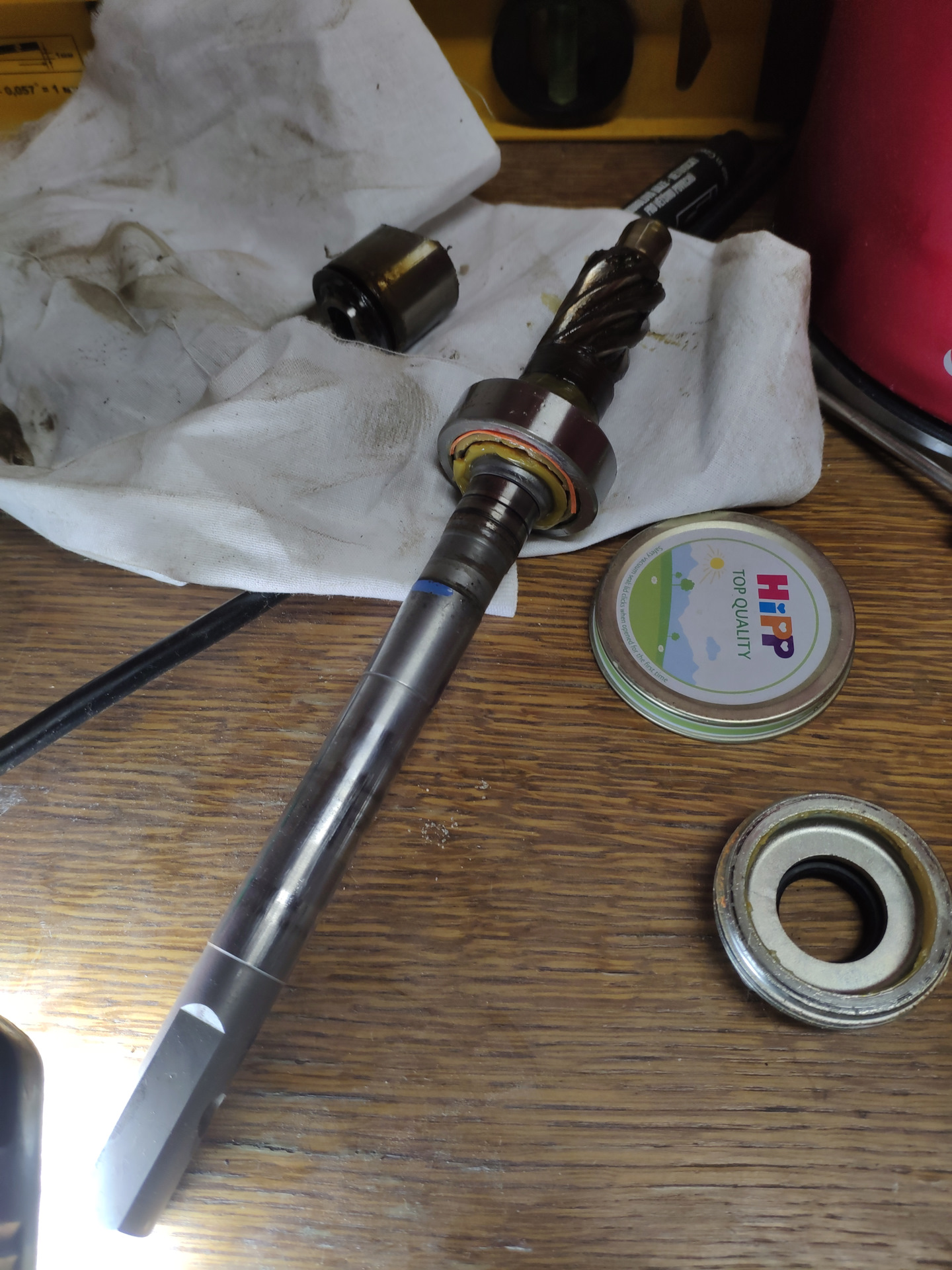

Судя по смазке в ней побывала вода…очень интересно откуда, но как будет видно дальше горизонтальный вал, точнее его состояние тоже говорит об этом. Становится понтяно что такое вторжение в рейку было уже необходимостью.
Далее открутил гайку крышку рулевого вала и вытащил сперва рулевой, а потом горизонтальный валы, выковыриваем по инструкции втулку с пассажирской стороны. Стало понятно в последней диагностике перед демонтажем, эта втулка издавала в поворотах дикий скрип(что то типа резины по металлу) ну и конечно там был уже на мой взгляд неприличный люфт.
Полюбовался на свои труды и принялся за смаю неприятную часть работы, а именно выбивание игольчатого подшипника. Была мысль его оставить, что бы не курочить рейку, но а мой придирчивый взгляд в нем присутствовал незначительный люфт, ну и курочить так курочить…и тут то все пошло не по плану. Просверлил отверстие, вроде бы нащупал корпус подшипника, уперся в него пара ударов, моя выколотка падает вниз, корпус подшиника лопнул, но сам подшипник и не думал выходить. уперся в то что осталось…в итоге выбил все ролики, внутренний сепарато, остался ток внешний корпус, который очень не хотел выходить. Решил что мне не повезло, и просверлил отверстие с другой стороны(уже два…), и там то же самое просто с третьего удара откололся край корпуса и все, подшиник и не думал выходить. Так прошло часа два, по итогу психанув со словами я или подшипник взял старую надломленную отвертку, самый большой молоток, упираясь жалом отвертки поперек обоймы подшипника начал колотить по ней со всей дури, и о чудо, перевернув рейку после десятка таких ударов я понял что обойма стала выходить…не без разочарований, отвертка рвала попутно и посадочное место этой обоймы…ну уж лучше так чем никак. Худо бедно выбить получилось. К слову хочу заметить что посадочное место получилось испортить только с нижней половины. Вообщем то метод рабочий, и забегая вперед скажу что это никак не повлияло на установку втулки, но сам факт что с этим элементом именно мне (видел отзывы где подшипник выбивали целым) пришлось так повозиться как то заставил меня засомневаться на секунду во всем ремонте. Зря

Втулка с пассажирской стороны. она заметно длиннее родно, что наверное все же плюс. и тут возник вопрос…а какой стороной ее ставить. На первый взгляд залезет и так и так. В итоге поставил ее прорезями наружу, надеюсь так и должно было быть. Из доработок снял фаску изнутри в месте захода горизонтального вала.
По поводу резинок — попробовал и так и так, в итоге оставил 4, разницы в ходе вала от руки вообще не заметил, резинки в целом не сказать что бы сильно деформировали втулку при их одевании, поэтому когда после двух струдом вынул ее и поставил 4 не заметив координальной разницы решил уже ничего не доставать.
Вал. Вал пришлось шлифовать, по рекомендациям инструкции взял наждачку с 400 зерном. Ржавчину и потемнения с пассажирской стороны удплось победить, но там где ржавчина была особо глубокой рытвины конечно остались. Убедив себя что они остались на нерабочей части вала, начал рейку потихоньку собирать.
Здесь стоит наверное сказать о том о чем предостерегала инструкция, а именно что вал во втулку с пассажирской стороны входит довольно сложно, и постоянно втулка норовит выскочить, держать пальцами втулку в смазке довольно неудобно, порой до боли в пальцах. Но в целом конечно это сложность ничто по сравнению с тем как я выбивал обойму игольчатого подшипника:)

Пару слов про выставление вала и меток, метки делал, но когда мыл вал они все конечно же стерлись., на валу и корпусе были какие то отметки голубого цвета, может с завода, но в итоге ориентировался я на отверстие в рулевом валу, относительно корпуса, запечатлённого на фото
