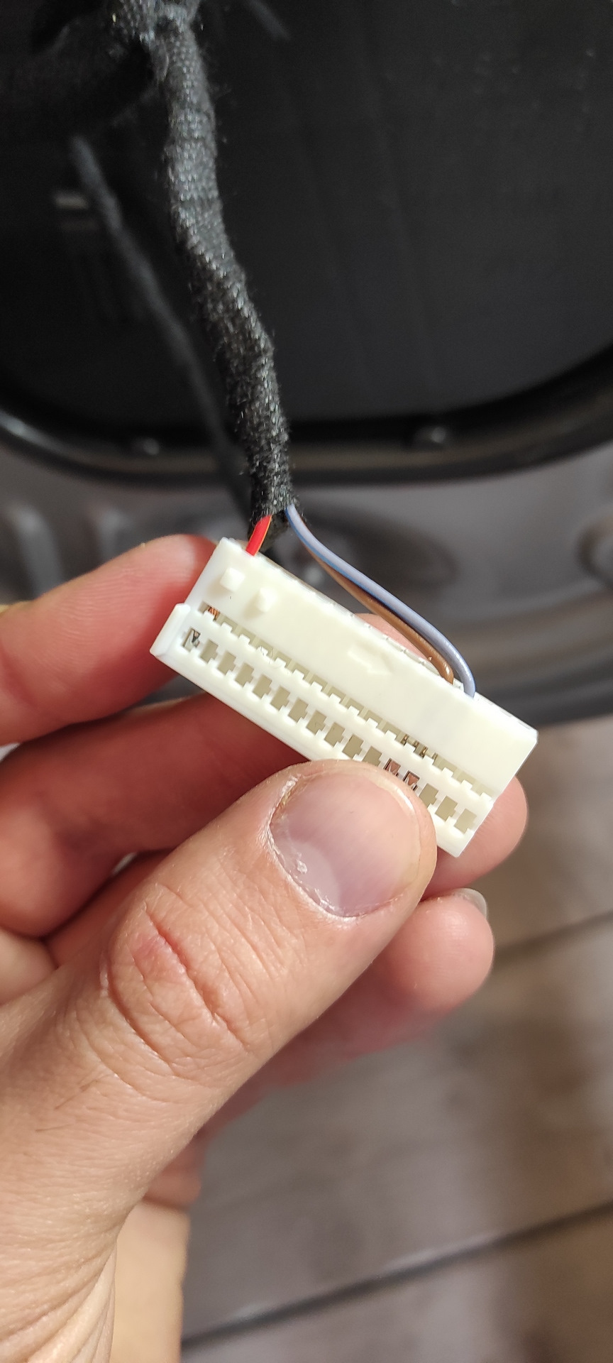

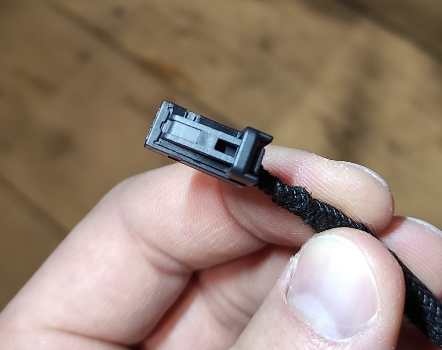

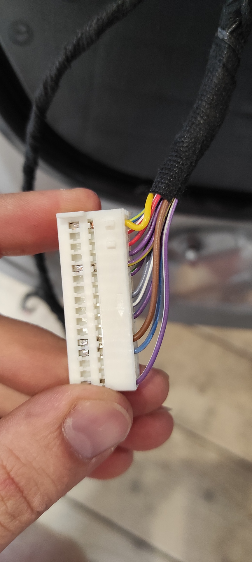

В принципе нет ничего сложного, карта снимается не так и трудно, ну а дальше дело за малым. Нам необходим 16 и 5 пин. 16 пин плюс, и 5 минус.

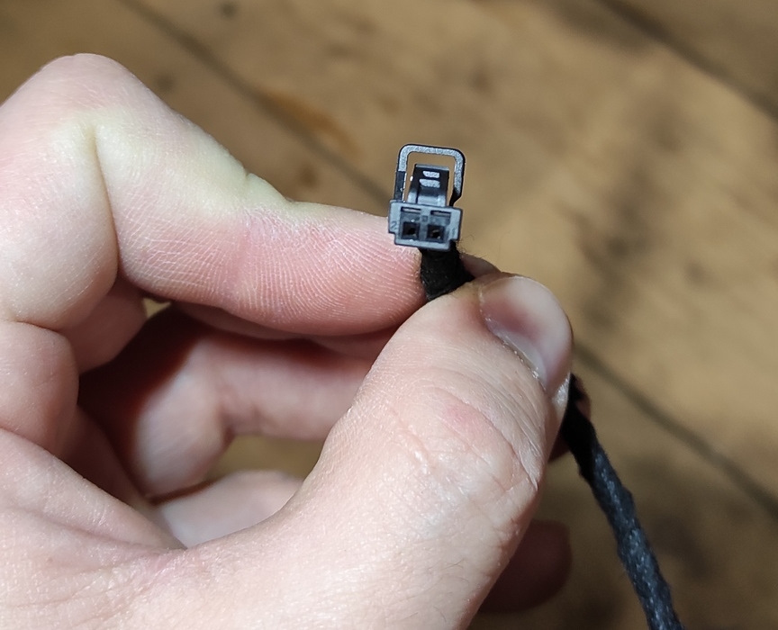

Для установки 16 пина нам понадобятся контакты — N907 647 01, а для 5 — просто запаяться к коричневому проводу.

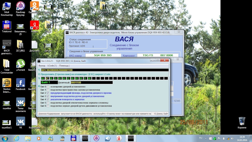

Сразу же кодирую подсветку в длинном кодировании 42 и 52 блока в 1 байте включаю 2 бит, кодировка одинакова для обеих дверей.

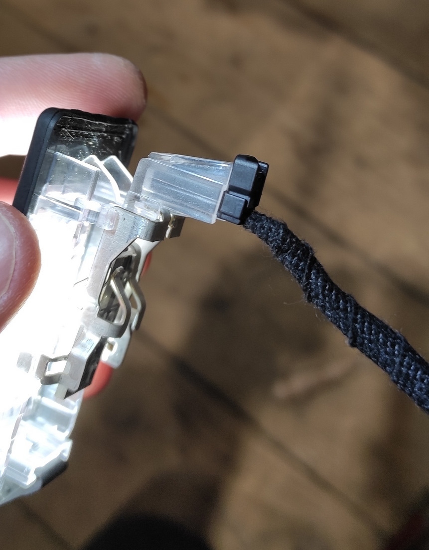

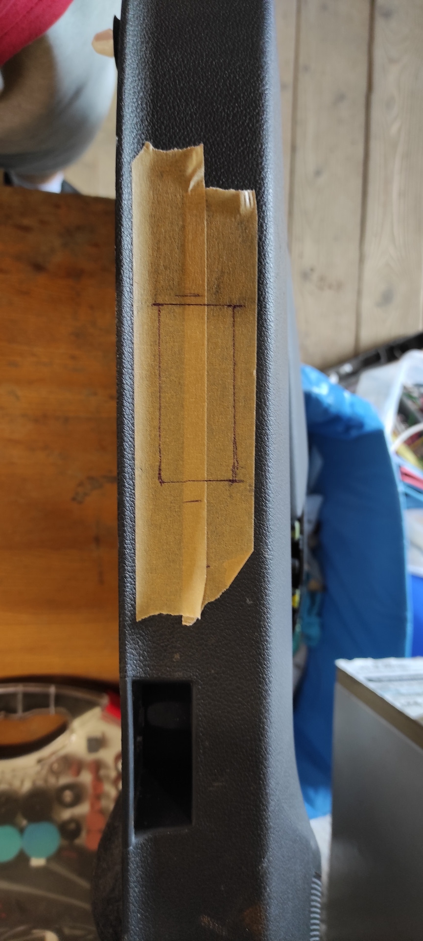

Я решил не ограничиваться и сразу сделал подсветку луж, для этих целей использовал родные плафоны подсветки номера.
Для вырезания отверстия использовал дреммель, удобная штука однако.
Все работает отлично.

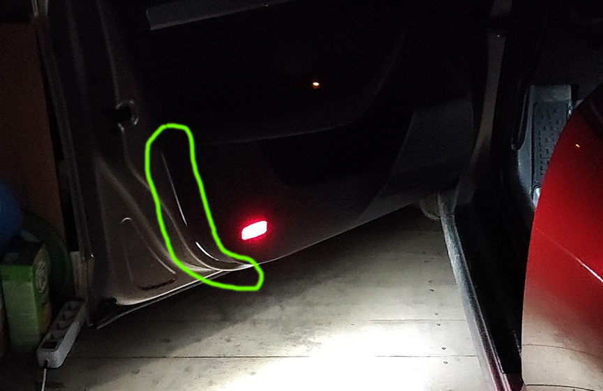

внутрь карты светят, надо сделать отражатель над лампой или что то подобное, чтоб не светилось через все щели;)
красные нет, а подсветка номера там диод стоит направленный вниз
да я про белый, его видно через щели…
ну я все равно не смотрю на пассажирскую дверь=)
не понял про пассажирскую дверь… я про это:
ну оно и там и там, я внимания не обращаю=)
хозяин барин) можете уплотнитель внутри вдоль шва наклеить, тогда свет не пройдет-дешево и сердито;)
как вариант, тем более снизу карту можно так оттянуть
лучше потратить 3мин и снять нормально и проклеить хорошо по все длине сбоку)
так она снизу прекрасно отходит и можно спокойно проклеить
на фото видно подсветку и клипсу сбоку) выше нее то тоже нужно)
Плафон светодиодный просто поставить от ФЛ
Отлично с подсветкой луж сделали )

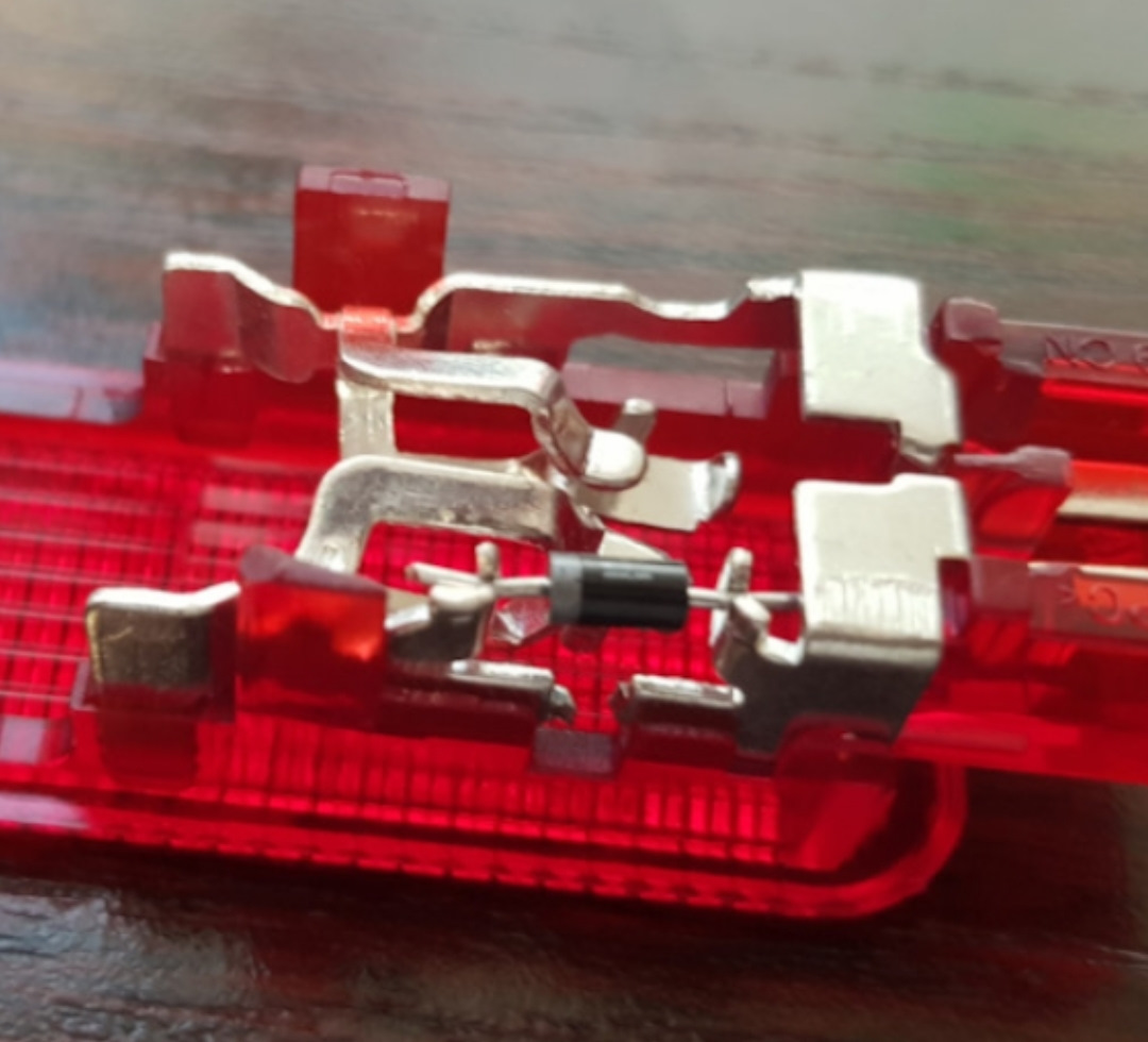

В красные плафоны не помешает как по заводу диоды инсталлировать )
а везде диоды и стоят, подсветку луж вообще не хотел делать, но все же решился
Не, я имею ввиду в самом плафоне есть место на плюсе под диод, с завода во всех плафонах стоят, на плафонах с алиэкспресс их нет. Я например доставил. Не знаю зачем он и на что влияет но пусть будет
есть такая штука, я на лачетти ставил, вроде чтобы они вместе не загорались. кстати не так и сложно доставить их
S400SX
Кстати нет. Был куплен оригинальный плафон 6y0947411.Там нет диода
