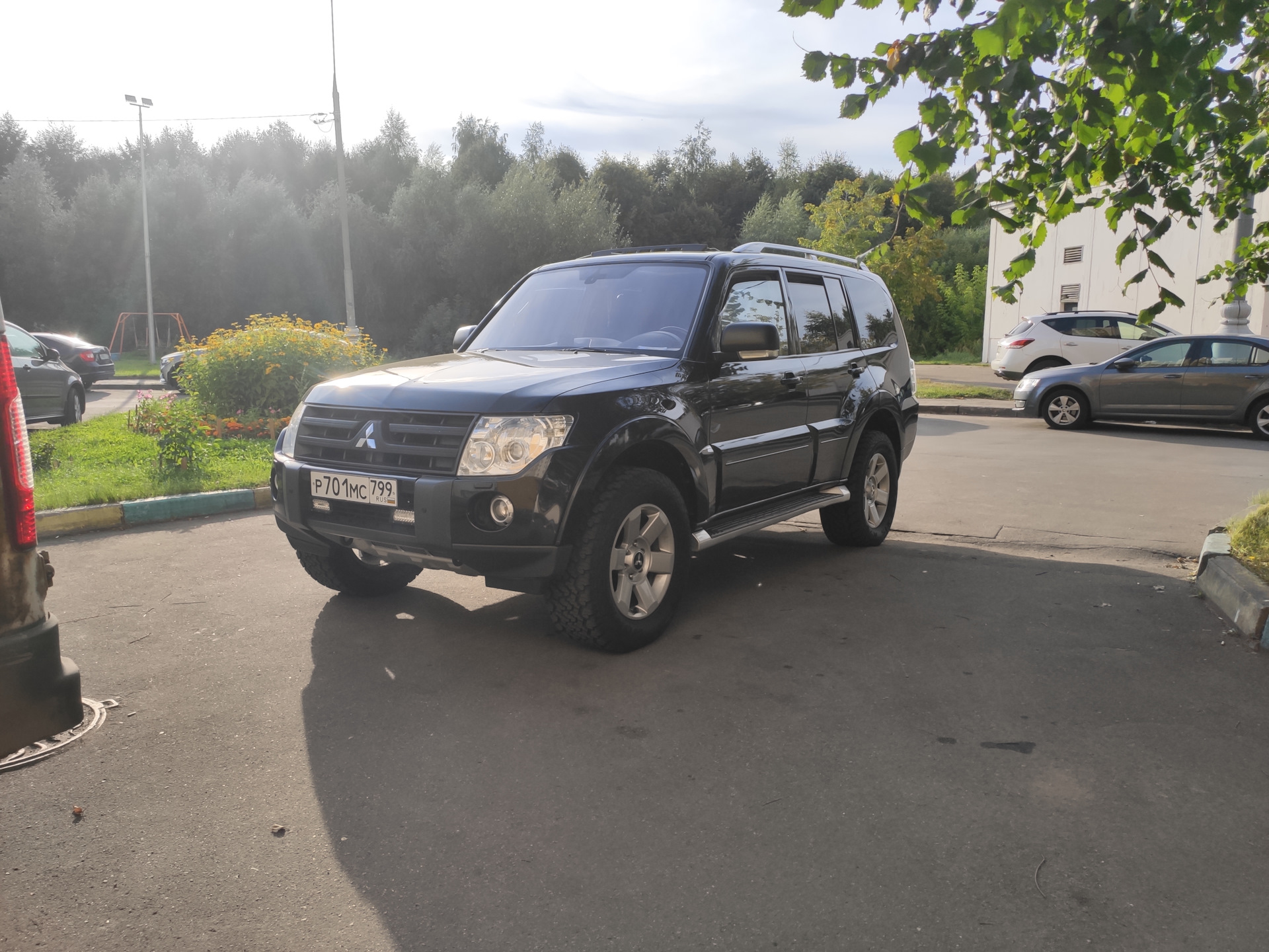

Короче тупо на штатные 18 шки ставить такие Гудричи и не выдумывать! Я понял…
Ставь 17 или 18 радиус и вылет от 38 это будет от паджеро спорт до 25 это от крузака прадо вот в этих пределах! Все что меньше 25 будет торчать. Сам долго выбирал
Зачем на паджеро такой вылет? Он имеет смысл только под гигантские колеса, чтобы плечо обката привести в норму и минимизировать задевания покрышки за кузов/подвеску. На стоковых колесах изменится управляемость и поведение в асфальтовой колее.
Чего все так ступицы сразу к расходникам причисляют?! Ничего им не будет. Нагрузка почти не изменится. Много лет езжу на разных авто и дисков много было. В том числе "героические" -44. Ступицы нормально живут
Да не поверю что бампер даже не задевает! У меня при родном вылете с шириной диска в 7,5 и такими же характеристиками резины переодически чиркало. Приходилось бампер отгибать!
У меня +25 вылет и ширина 8’’ на дисках чуть чуть выпирает из-за крыла! Нагрузка на ступичные будет ещё сильней! И цеплять будет бампер и внутри брызговик!

у меня диски на 18", вылет +22 с резиной 285/60/18, правда с лифт комплектом, ничего не задевает на выворотах
К всему вышеописанному добавлю, что грязь будет сильнее лететь на кузов. А от себя лично, что диски попсовая китайская шляпа.

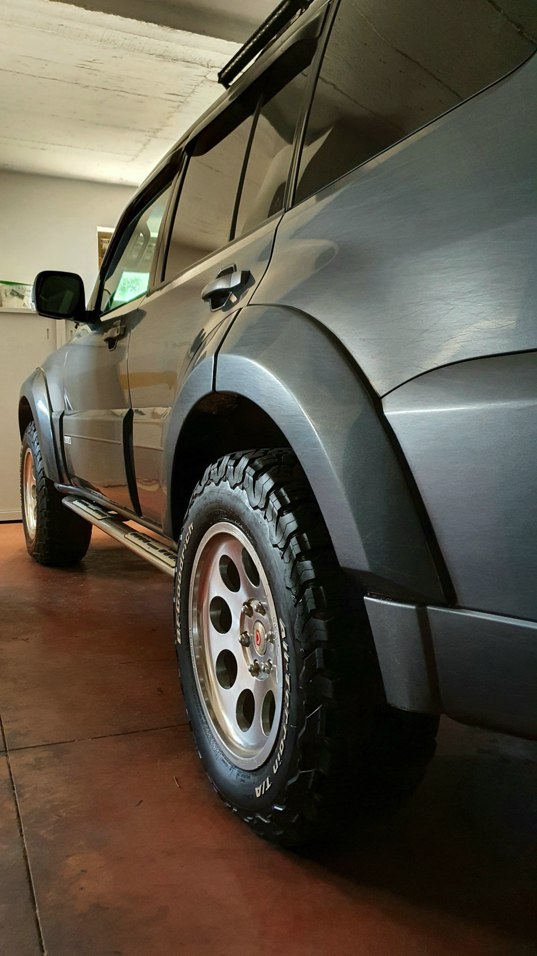

У меня ширина диска 9, вылет минус 10.
Размер шин штатный. Передние колеса задевают за передний нижний брызговик. Уже дырку протер)
Просто визуально понравился комплект🤷♂️ Я не знал что там -12
Будут торчать наружу прилично. С эстетической точки зрения, кмк, некрасиво будет выглядеть и управляемость изменится.
На ет-5 кстати управляемость изменилась в лучшую сторону.(в сравнении с ет38)

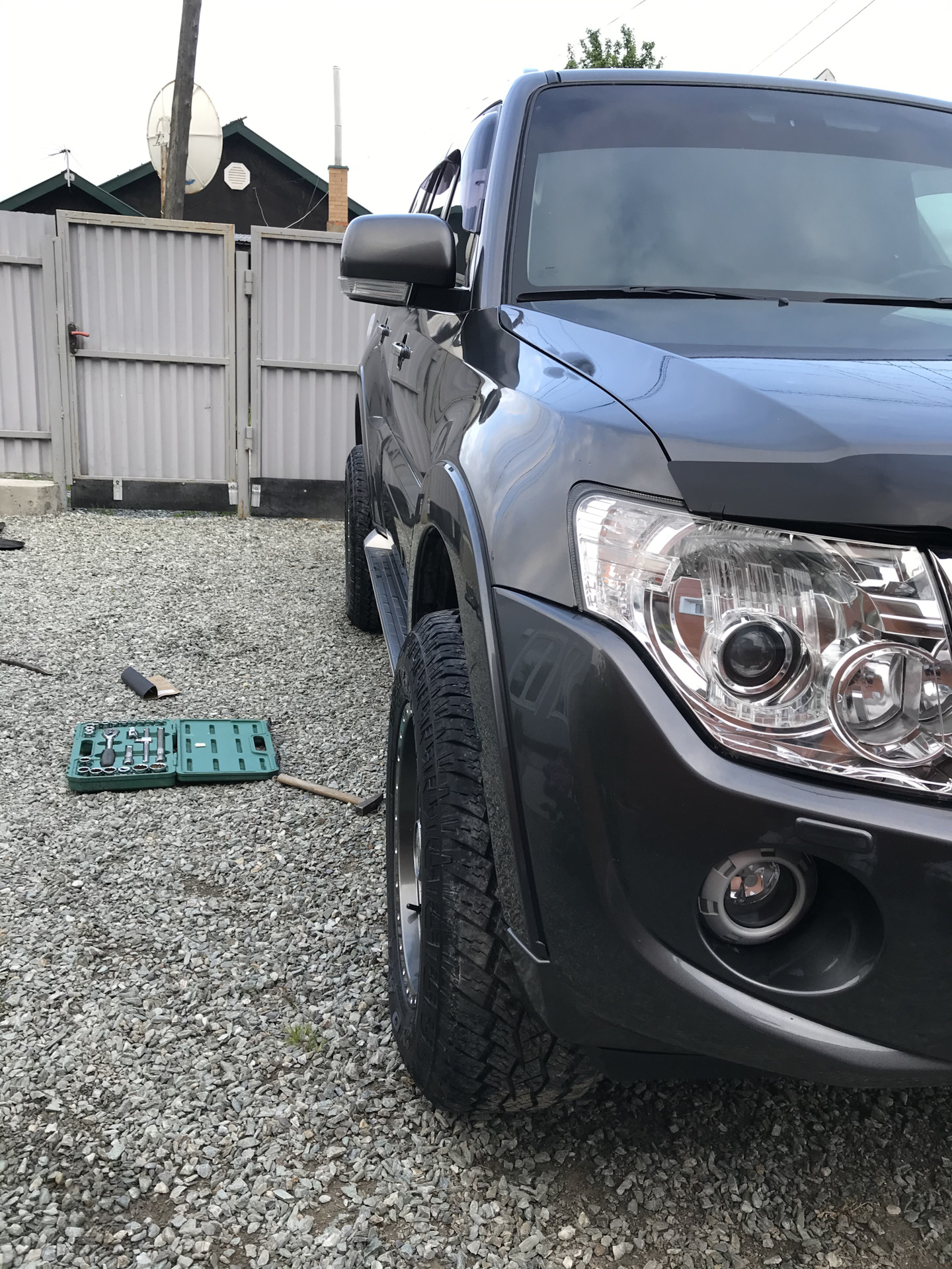

У меня нулевой вылет)
265/65/18
Не задевают?
Нет даже кажется можно и больше воткнуть)
будут торчать сантиметра на три и задевать брызговик при вывороте
У меня на столовых r17 с резиной 275/65 тоже цепляет об губу бампера
это не стоковый размер, родной 265 ширина
+ наверняка еда по сугробам, низ бампера оттяни от колёс)
Как ?
руками или мантажку снизу вставь и потяни на себя
