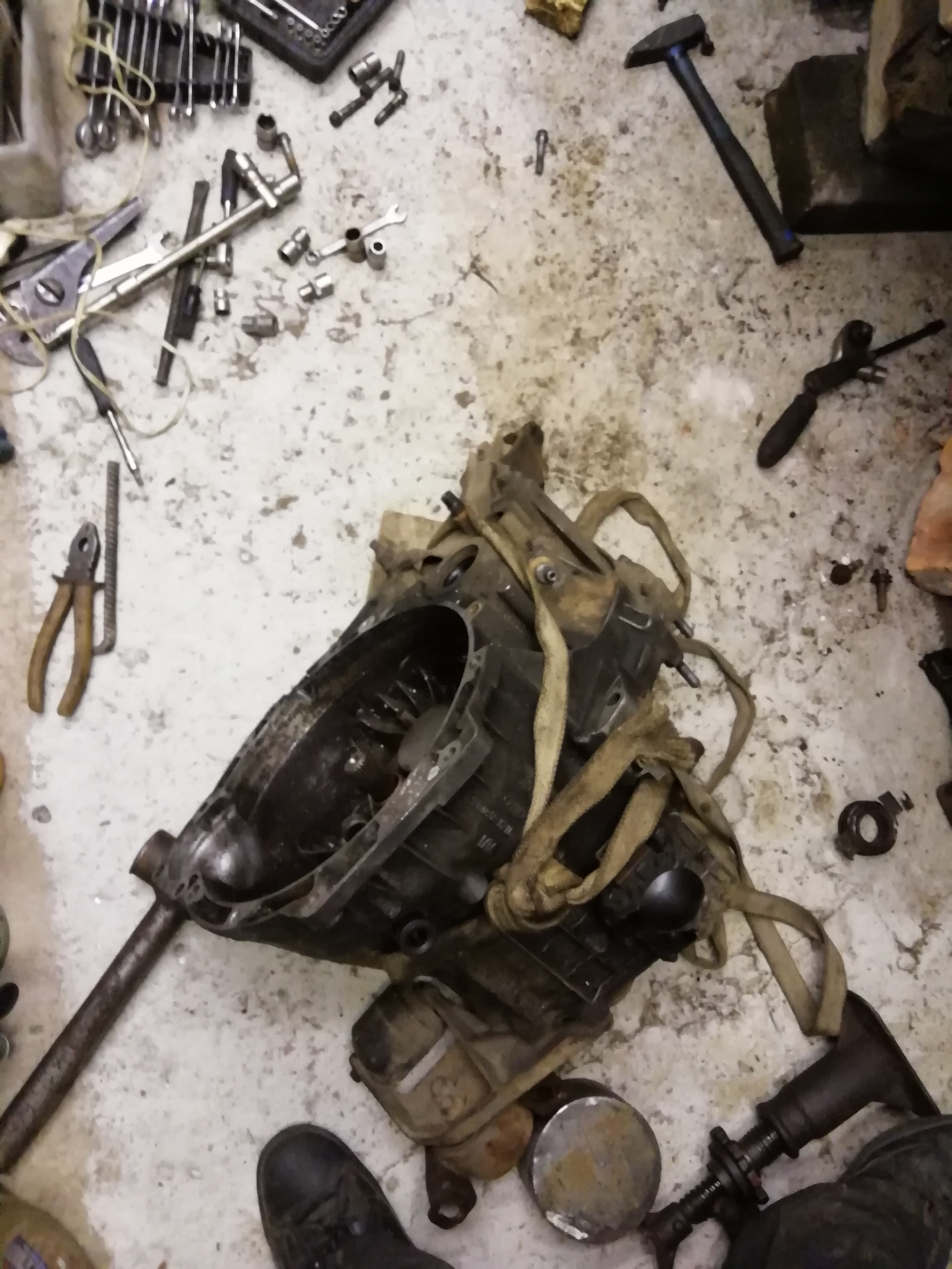

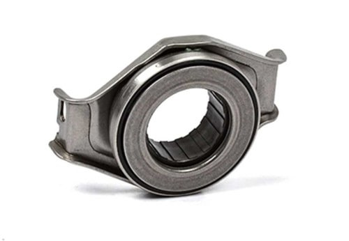

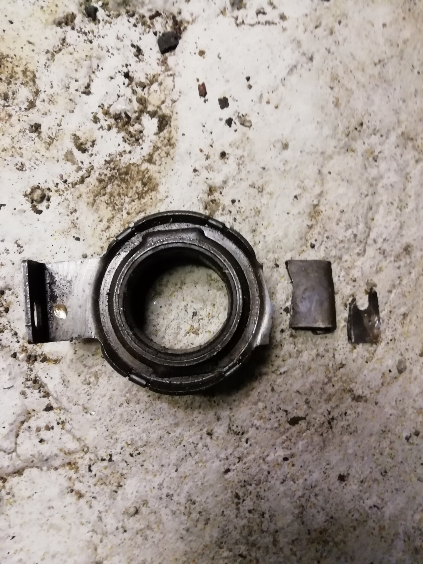

В мае 2020 провалилась педаль сцепления, думал тросик порвался. Посмотрел, оказалось что он целый. Значит снова съем коробки. Завёлся на первой и приноровившись переключать передачи без сцепления доехал до гаража. Ну а дальше было очень много работы по снятию коробки. На 1.8TD доступ ко всему не очень хороший. Но опыт был, уже сцепление менял 2 года назад. Тогда поставил выжимной неудачной конструкции сакс, проходил он 25тыс. км. Чтобы больше с ним проблем не знать, на этот раз купил выжимной с ушами усиленными ребрами. Коробку ставил с другом, очень она тяжёлая, намучались пока впихнули. Теперь сцепление норм.

Подскажите какой диаметр подшипника?
К сожалению не могу подсказать, не замерял. А старый выбросил.

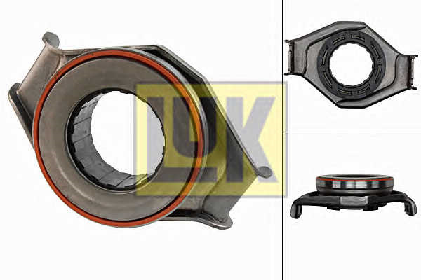

У меня как раз лежит купленный комплект сцепления LUK с подшипником. Лучше сразу взять другой?
Смотря сколько еще планируешь на машине ездить. Мне хватило на 25тыс. км. В первый раз тоже рекомендовали ставить усиленный, но я тогда решил не тратить деньги, о чем потом пожалел.
А номерка этого выжимного нету? Или хотя бы производитель?
В БЖ неправильно написал. В первый раз я ставил выжимной сакс. Второй раз ставил luk. Номер его 500051510.
Ок, спасибо. Гляну что там у меня лежит в комплекте. Может такой же
