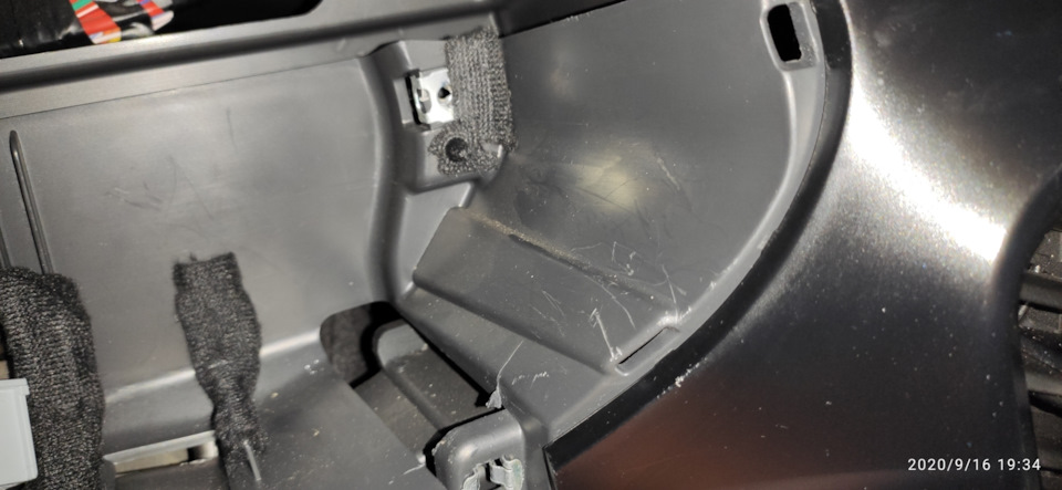

Теперь о главном минусе. ЖК-щиток прямоугольной формы и штатное место ну никак не залезет. Нужно подрезать 2 нижних угла. Сложного ничего нет. Штатный пластик достаточно мягкий и легко режется обычным строительным ножом.
Левый нижний угол. Было:
Левый нижний угол стало:
Когда вырезаем первый слой пластика, под ним нужно вырезать ещё второй слой.

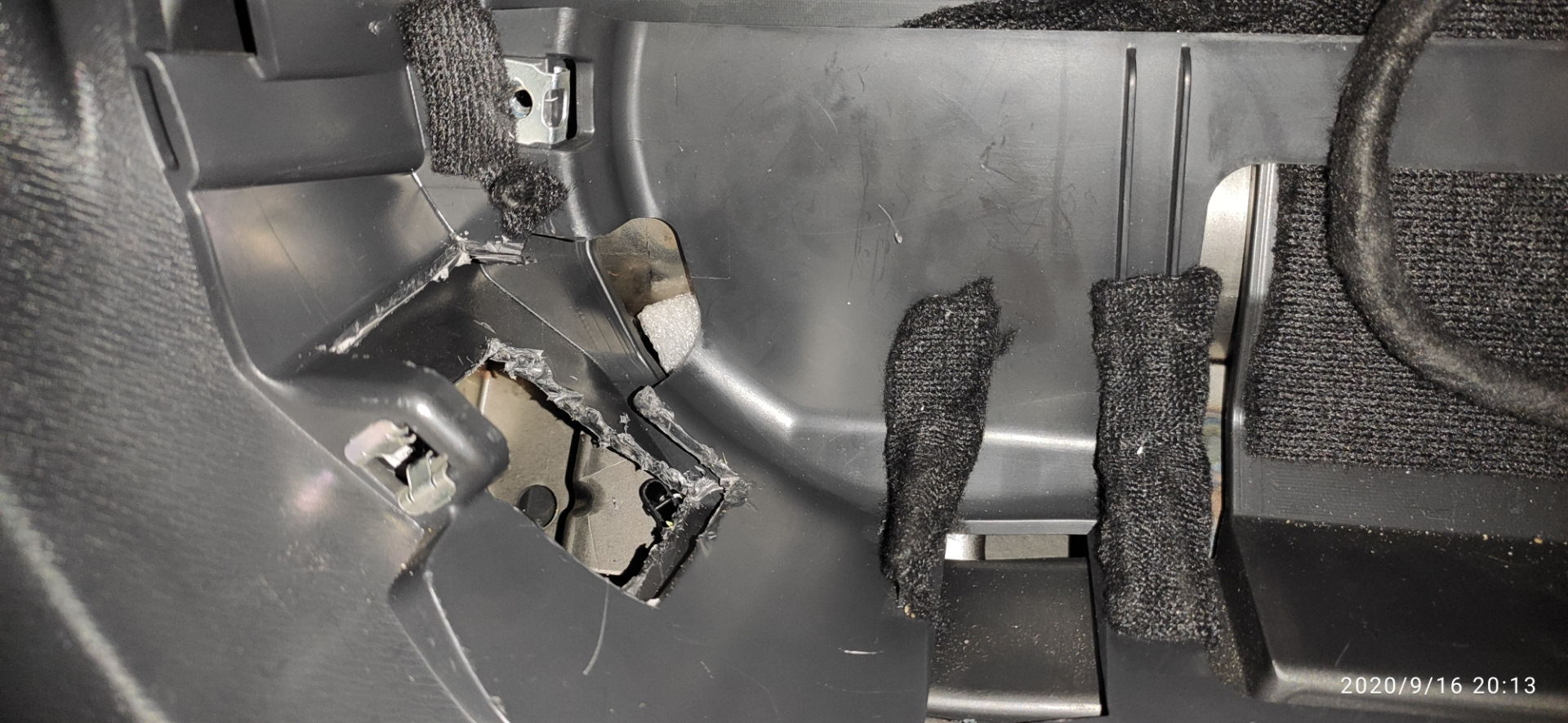

Теперь правый нижний угол. Было:
Правый нижний угол стало:
Вот и все. Новый щиток подключаем к заводской фишке и заводим сначала его нижнюю часть в нишу, а затем уже верхнюю часть. Пластиковые "уши" новой ЖК-панели очень хлипкие. Сам ЖК-дисплей двигается влево-вправо на сантиметр примерно. Сдвигаем его максимально вправо, получаем доступ к крепёжному отверстию. Заворачиваем штатный саморез.

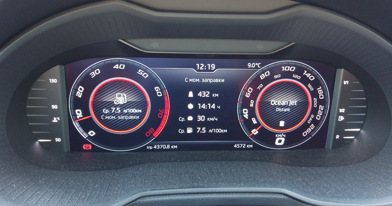

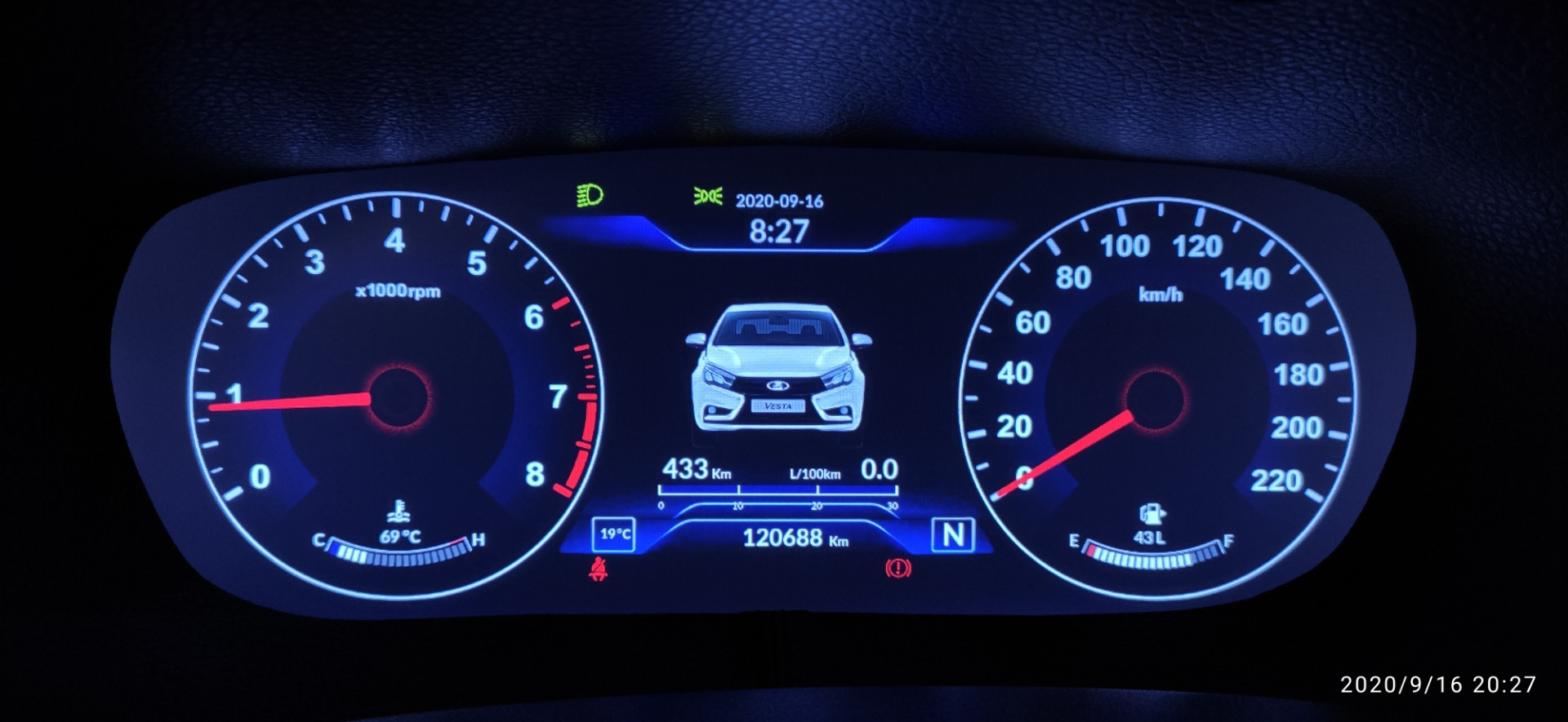

Первое включение:
Пробег автоматически подтянулся из блока АБС. Я заранее заказывал себе скин Алексея Корнилова. При получении доплатил 450 рублей.
Покатался немного и начало выскакивать окошко, с предложением купить RealDash. Списался со Святославом. С его слов он совершенно не ожидал, что первые панели дойдут до адресатов и будут установлены так быстро. Поэтому не успел написать инструкцию, что делать после установки, как что активировать и прочее. Планировал только на завтрашнее утро.
А я пока при помощи мыши полазил по настройкам. Там много всего интересного. С утра жду инструкцию от Святослава, а пока общие впечатления. Ощущения от панели ну очень приятные. Смотрится просто супер. Я даже когда установил ММС на Андройде не испытывал таких эмоций. Это самая крутая доработка из всех, что я делал.
В будущем, когда разберусь, планирую покопаться в настройках и немного изменить цветовую гамму штатного скина, чтобы сделать её потеплее. А то приборка имеет холодный бело-синий оттенок, а ММС подсвечивается теплым желтоватым цветом. Хочу, чтобы они гармонировали друг с другом и были в одной цветовой гамме.
В самой приборке пока ничего сложного. Это по сути обычный планшет на Андройд. С WIFI, Bluetooth, GPS.
