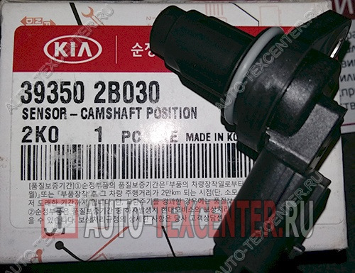

Два года я терпел и вот купил оригинальный датчик:
Поменял в сервисе… проездил два дня город/трасса . и бам. опять всё по новой . то горит то тухнет … а зимой вообще ни разу не загореться.
