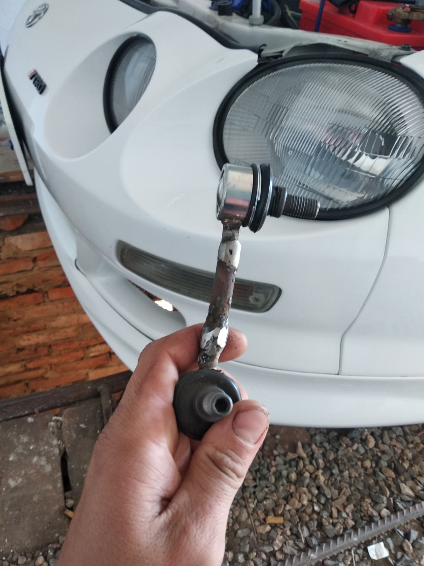

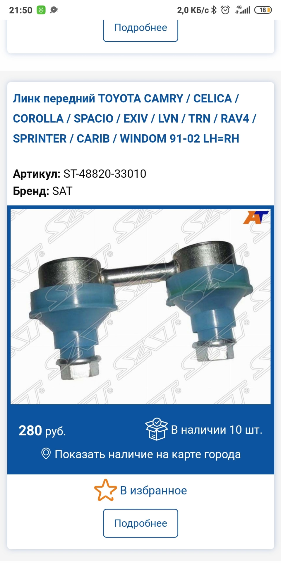

Ребята, такая проблема, забрякала подвеска, решил поменять линки. Посмотрел на амаяме номер, заказал, пришли.
Запчасти на фото: ST4882033010

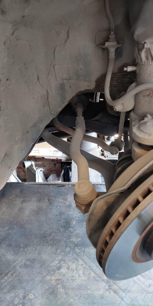

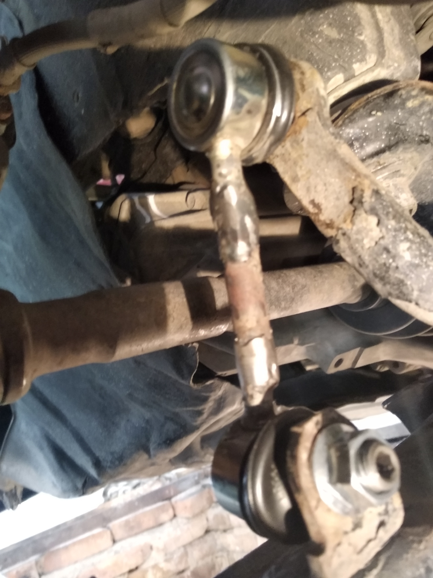

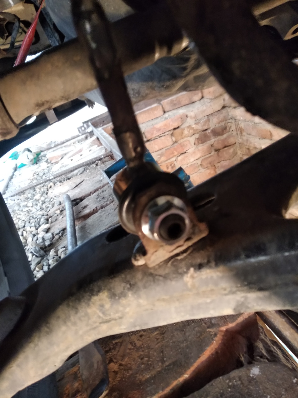

Собрался ставить и тут нежданчик … Они вообще не такие… А старые, которые стояли, разрезаны посередине и заварены. Кто-то колхозил… Подвеска макферсон у меня, но рейка стоит суперстрат. Соответственно делаем вывод что и подрамник от суперстрата, т.к. рейка суперстратовская на обычный подрамник не встанет. При этом линки вроде как и на страте, и на макферсоне одинаковые. Короче распилил новый линк, добавил длины и развернул один шс на 90 градусов. Но чёт не нравится мне этот колхоз. Хочу теперь нормальные заказать

Все верно, если у тебя рейка страт и стабилизатор. Это линки от калдины, развернуты на 90 градусов: парт номера 555SL-2990R-M и 555SL-2990L-M
Спасибо)
Только там нюанс — левый идет направо, правый налево. По сути это сбор подвески от трех авто ))
Заколебался я уже с этим Франкенштейном)
Либо подвеску выводить из квантового состояния супермака
Либо подбирать линк. У лансеров вроде такой формы…
Хотя на целике сзади тоже такие стоят, если не путаю.
Не, задние длиннее и на 180 градусов развернуты, а эти на 90
Которые новые)

Замени стабилизатор на макферсон и будет тебе счастье
Там и так от Мака
Стаб стратный либо вообще не от st20. ухо крепления на стабе мака в другую сторону смотрит
77MAHMUT77
Там и так от Мака
Мак
Может небыло других линков и маковский стаб согнули?
Стабы лопаются при малейшем усилии их согнуть, даже при нагревании. Это 100% стаб от страта

Ну а что колхоз — отполировал бы, пшикнул краской — и было бы как с завода. Функцию свою исполняют же?
Ну просто как с завода идеально ровно не заваришь, да и слишком много сварных швов для такой детали
MrWissarion
Очень опасная вещь свареный линк стабилизатора. При затяжном повороте если лопнет то эффект как от переднего колеса на "выстрел" .
MrWissarion
А кто его знает, исполняет или нет? Что там за сварщик? Я б убрал это подальше.
