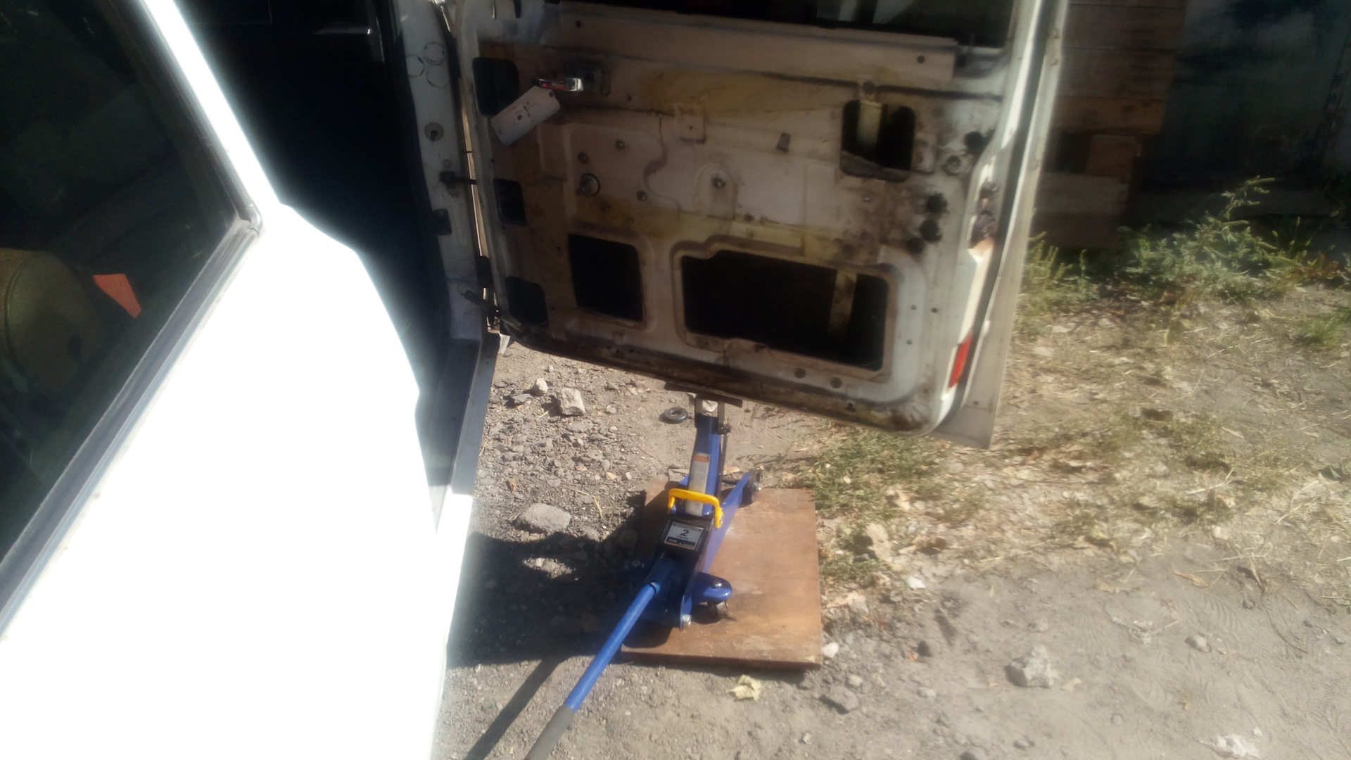

Прелюдией стало откровение в виде провисшей передней правой двери. Наружный уплотнитель в стыке крыши и стойки ушёл аж на 3 мм, да так что стало видно внутренний уплотнитель.

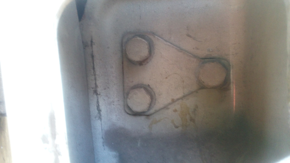

Глаза бояться а руки делают. Дверь нужно поднять. Под обшивкой и батоном прячутся болты держащие дверь. Чтоб не ухудшить ситуацию я решил поддомкрать дверь, так чтоб когда откручу болты на петле, дверь уйдёт вверх. Так и получилось.
Но чуда не произошло. Зазор всё равно остался но уже не такой катастрофический. Уплотнитель внутренний теперь не видно. В будущем поменяю петли да и всё.

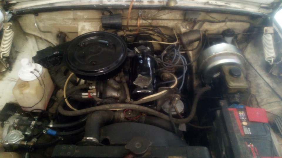

На этом сюрпризы не заканчивались. Как то раз, в один прекрасный день, тормоза начали выделываться. Жму на педаль, торможение есть но не сразу и усилие на педали очень большое. С этим всем присутствовала одна особенность: при торможении росли обороты двигателя. Упоротость моя победила здравый смысл, ездил я так две недели выработав методику безопасного торможения. Заранее сбавлять газ и со всей силы тормозить, иногда клевая передом.
Всё указывало на ВУТ. Верить в это не хотелось так как перспектива его менять очень огорчала.
Последний год прошёл под девизом "я ломаюсь — ты корячся". В деньгах это всё было ощутимо. И тут опять больше тысячи в минус. Начал с простого, проверил обратный клапан и соединения и шланг на утечки. Порядок. Вариантов осталось два: или купить родной ВУТ или от субару. Победило желание оставаться поближе к оригиналу. Вскоре приехал ВУТ производства ГАЗ.
По сравнению с родным он весь такой сверкающий и с пластиковым как я понял обратным клапаном.

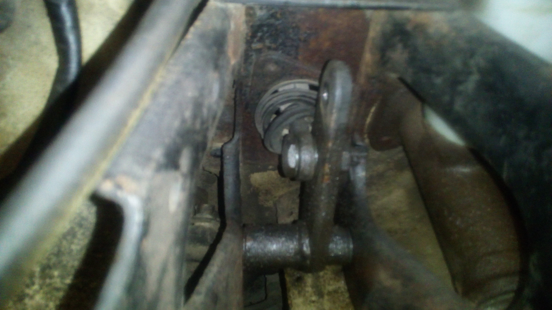

Из примечательного заметил репнувший пыльник штока выходящего из салона на ВУТ. Это хороший источник шума вони и холода с жарой. Но я его не поменял так как нечем.
С новым ВУТ тормоза как миниму на треть стали лучше. Реакция на педали быстрая и при сильном нажатии быстро блокируются колёса. И это с барабанными тормозами. Уверенности с такими тормозами у меня прибавилось уж точно).

Пыльник на "курицу"
technolux.dp.ua/product/g…3110__(pokupn_gaz)-detail
Благодарю. Как раз задумал его менять и другие пыльники между салоном и илицей.
