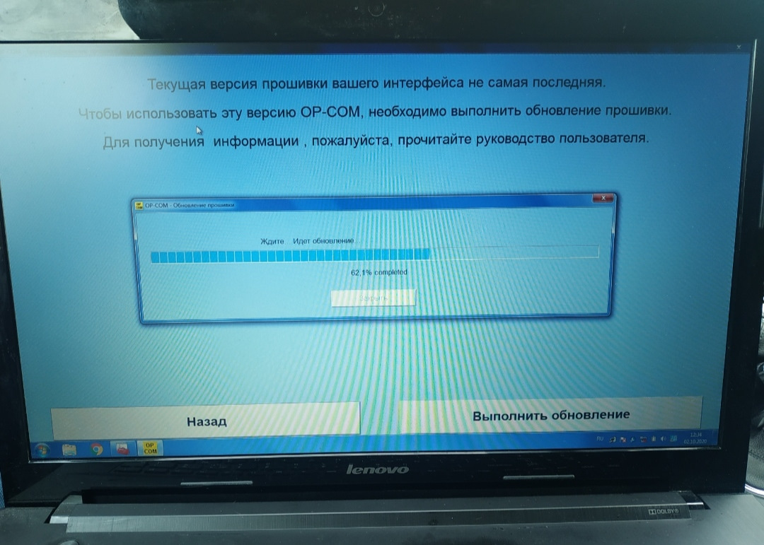

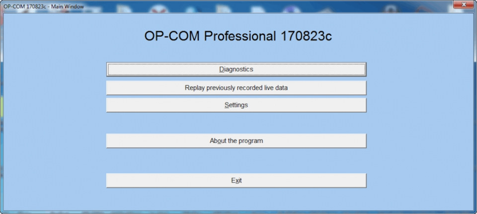

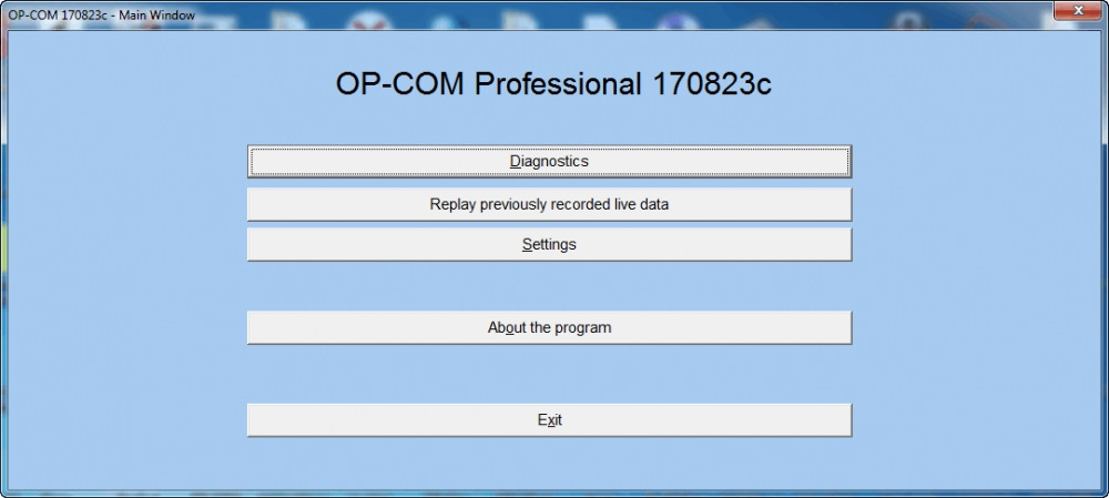

Эта версия OP-COM поддерживает автомобили не только как предыдущие версии (до 2014 года), а и 2015-2018 года выпуска, включая новые Insignia B, Ampera E, Adam, Astra K, Corsa E, Crossland, Grandland и другие модели Opel
Agila, Antara, Astra-F, Astra-G, Astra-H, Astra-J, Calibra, Campo, Captiva, Captiva MAXX, Combo-C, Corsa-B, Corsa-C, Corsa-D, Frontera, Frontera-B, Insignia, Meriva, Monterey, Movano, Omega-B, Sintra, Speedster/VX220, Tigra, Tigra-B, Vectra-B, Vectra-C/Signum, Vivaro, Zafira, Zafira-B, SAAB 9-3, SAAB 9-5) а так же SAAB 9-3 и SAAB 9-5, Renault Traffic (Opel Vivaro), Renault Master (Opel Movano), Chevrolet Captiva.
Для обновления не нужны никакие программаторы или доработка адаптера. Просто запускаем софт, активируем его по инструкции которая идёт в комплекте и программа сама обновит прошивку вашего адаптера. После этого вы сможете работать обновлённой версией 170823c без ограничений на любом ПК.
Обновление адаптеров Opel OP-COM (china) возможно только при условии, что адаптер в качестве основного микроконтроллера стоит PIC18 F458.
Наткунлся на сайте carmasters.org/topic/3639…D0%B8%D0%B8-170823c-2018/ о предложении обновить op-com, воспользовался данной услугой не бесплатно! Не советую пользоваться услугами с этого сайта, архив который они прислали с вирусом, пришлось Windows переставлять! Есть замечательный человек который активирует ваш op-com дешевле и 100% без вируса. Если кому-то нужно обращайтесь к podpruzhenko или пишите ему на почту podpruzhenko@yandex.ru После активации ваш шнурок будет работать с любыми программами op-com, главное не потерять файл активации. Установил на Windows 10 64 bit без проблем(не считая перестановку Windows через две недели из-за вируса). Поделится программой я могув ней вирус, но активировать вы её не сможете, так как чип в op-com имеет индивидуальный ID номер, который вы отправляете человеку, а он генерирует для вашего ID op-com файл лицензии. То есть мой файл на другие устройства не подойдёт.

Купил OP COM в магазине iDiag.by вместе с ним мне дали лицензию и софт 150406b. Все работало и ошибки показывал и параметры разные и адаптации вообщем полностью устраивал. Прошивка на нем была 1.64
Спустя некоторое время у меня кончилась лицензия и я увидил у них на сайте новую версию софта (не помню цифры но первые две 17) — она последняя !
Вообщем я оплатил мне прислали софт и лицензию все установилось… пошел диагностировать машинку Opel J 2013 и при первой диагностике прибор САМ ! обновился на версию 1.66 и теперь он читает только вин код и ошибки
А параметры разные… вообще не видит.
Выручайте ! пробовал откатывать опять на 1.64 так программа опять накатывает 1.66
Программа так и будет накатывать свою прошивку. 17 софт кривой!

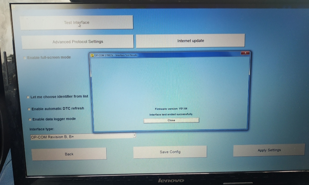

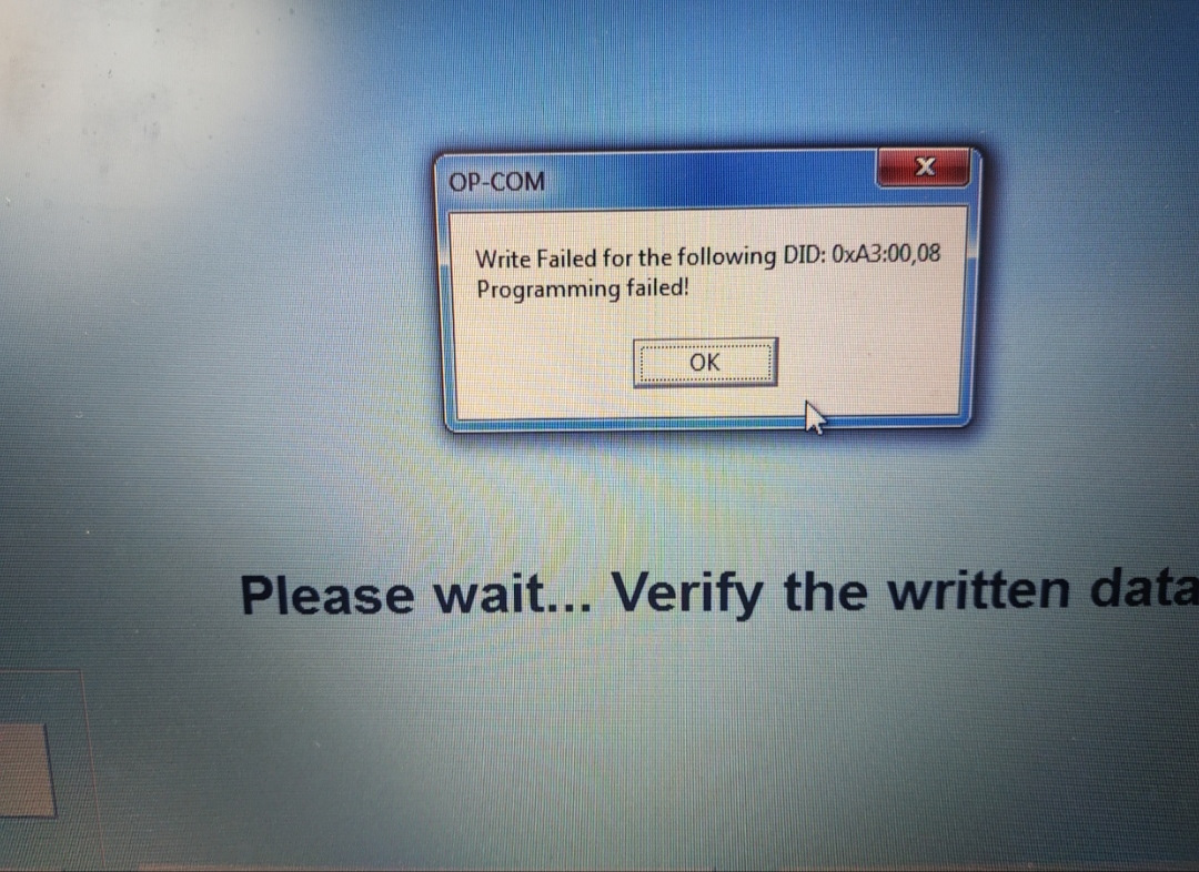

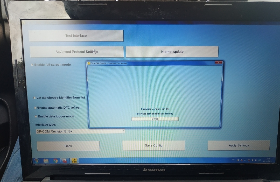

На Opel Insignia 2015 г.в. не работает режим программирования, хотел открыть доп вкладки :( А вот посмотреть ошибки, стереть их, а также посмотреть показания датчиков он может.
Op-com pro v.01.66.
ПО OP-COM Professional-170823c.
Версия точно 01.66?
1belG
Op-com pro v.01.66.
Потому что последняя прошивка шнурка 1.64. Именно на неё прошивается шнурок при обновлении на эту версию
Была 01.64, когда пробовал через 150406b.
Почле попробовал через 170823c и прошивка обновилась до 01.66
Странно…

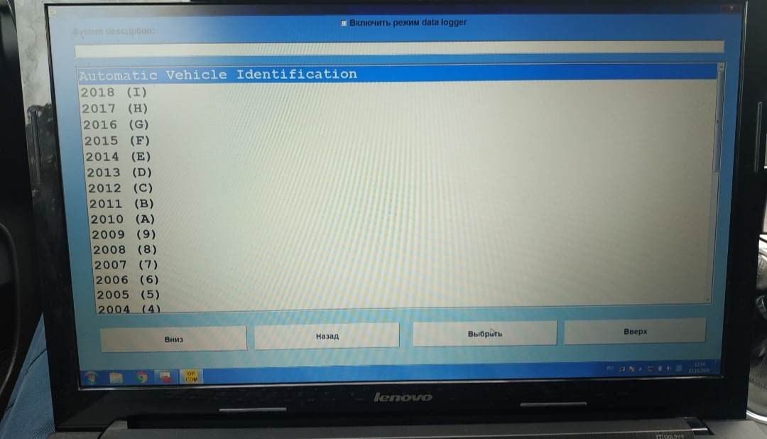

Вот так было:
Denruss
Странно…
А вот так стало:
Denruss
Странно…

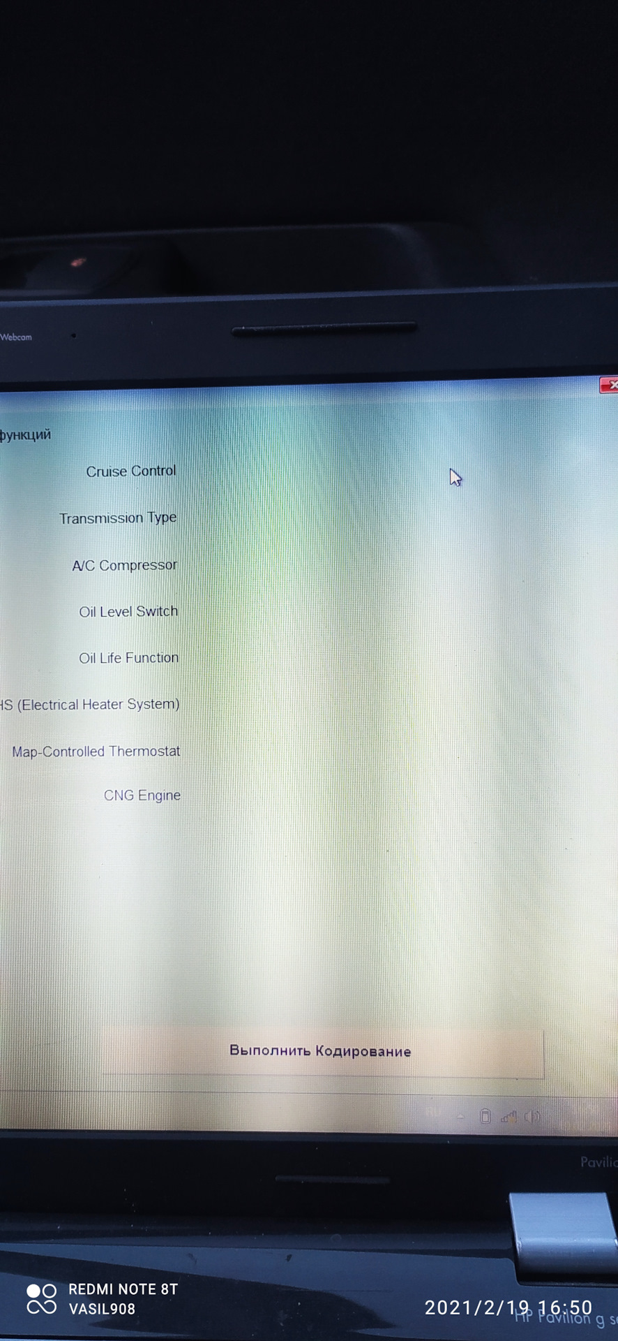

Ну и естественно, при попытке открыть доп вкладки (температуру ОЖ, напряжение акб) выдало такую ошибку
Помоемому он ругается на отсутствие файла в папке индексов, поищите в сети как люди аудиоиндексы сами добавляют и сделайте так же, может прокатит :)
Даже не знаю что это такое, и как аудио с этим связано) щас погуглю, спасибо!
Просто по аналогии сделайте
www.drive2.ru/l/5230736/
Это оно?)
Вот у некоторых не получалось сменить этот индекс и они выяснили причину и нашли решение, создать папку в программе по какому-то адресу и что в неё положить, там все расписано, то что вы прислали-это не то.
astraclub.ru/threads/1311…B%D0%B5%D0%B6%D0%B0%D1%82
Походу нашел)
Да это она :)
Все понял, была верся до 2015 включительно она на русском.
Тут типо до 2018 г.в. :) но по факту программирования нет :(
