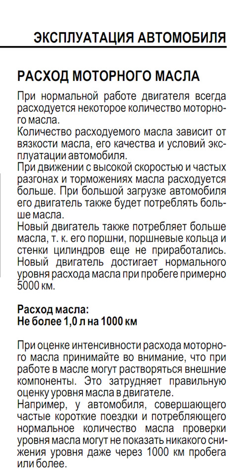

2.0л двигатель, пробег 152 тыс км. расход масла 3.0л на 10 000 км. Масло 5w30 idemitsu. Протечек нет — датчик давления сухой. Стиль езды спокойный, трасса/город примерно поровну.
Подумываю о замене маслосъёмные колпачков, как думаете друзья, верно я рассуждаю?

Мое мнение через колпачки 3л за 10 тыс уйти не может.
Может, может. И больше уходит. до 2л. на 1000 может уходить через колпачки. А то и больше, если втулки в очень печальном состоянии.
Блин — ну неужели на 150 тыс. то, втулки в хлам разбиты… Там всего 4,5-5 литров, это получается 2/3 от объема через колпачки — по идее сизый дым из трубы постоянно бы был.
