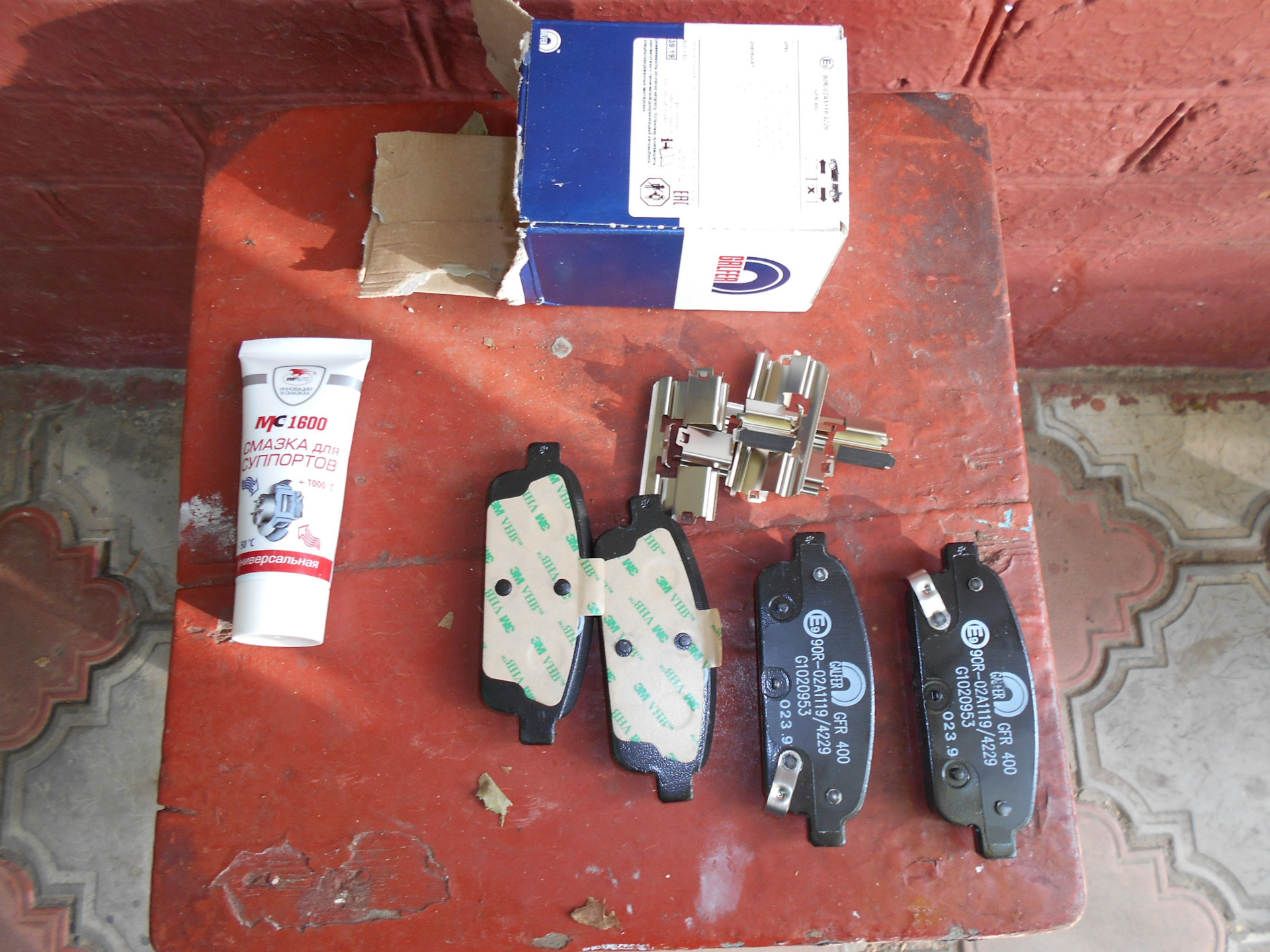

Вообщем, не разбирая, были заказаны задние колодки, и противоскрипная сазка.

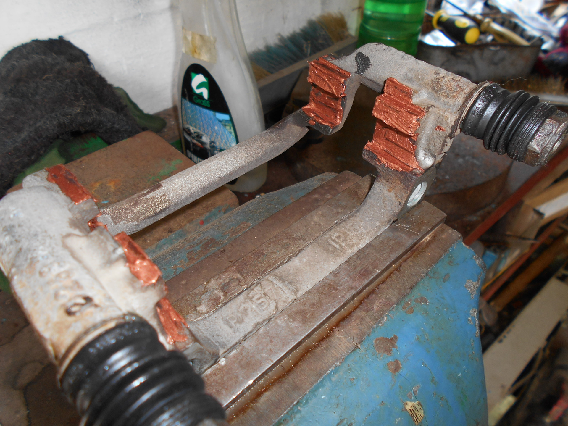

После разборки стала понятна причина звука "хрр", что-то подклинивало колодку или он стояла на перекос.
На левой наружной колодке видно: зона активного износа сверху до середины, колодка, в момент торможения, становилась криво. Нужно сказать, что колодка внутреняя уже была перекинута на место "по заводу", а вот наружние — тупо перемешались.

Артикулы:
задние колодки B1.G102-0953.2;
50 граммовый тюбик мс-1600 1502.

Дружище мой многоуважаемый, на данном фото все подобрано просто идеально. Я как обычно солидарен с тобой и здесь в выборе.
Может скобы заржавели, проточить их, чтобы ушки колодок свободно ходили… В них обычно подклинивает при косом износе
не, там всё нормально, как почистил в 2016, потом мазал, ржавчины нет. Корщёткой чищу каждый год.
Я там уже напильником точу, кор. щетка не справляется. Там довольно быстро они ржавеют (у меня) и увеличиваются в объёме. Делаю каждую весну, чтобы колодки совсем свободно ходили.

Прошлым летом делая ревизию тормозов ради интереса не стал наносить смазку в области пластин, пару дней назад меняя подшипник натяжителя подергал колодки и о чудо они не подклинившие, и нет тонны грязи. Для себя решил что смазка в этой области это лишнее.

Привет подскажи пластины шли вместе с колодками?
да, пластины идут в комплекте. Это один из немногих производителей кладущих пластины в комплекте.
